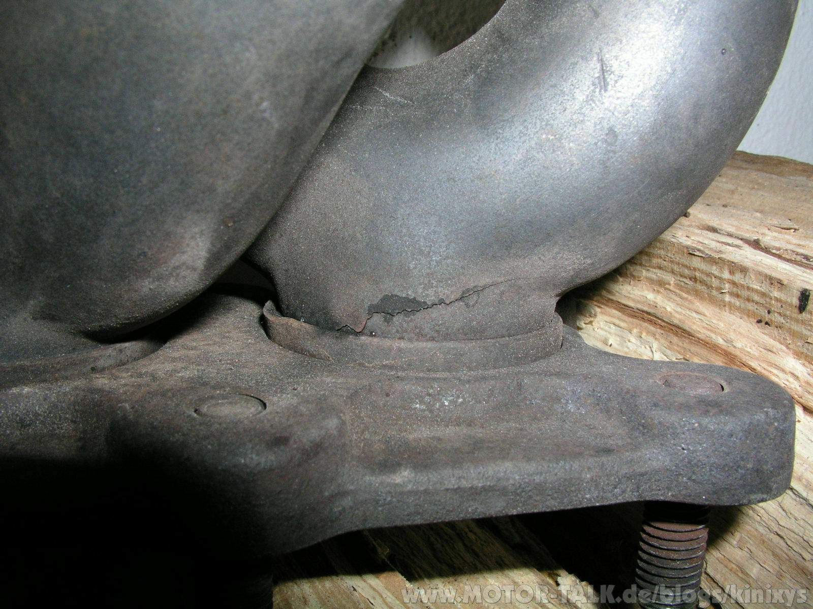

Allerdings ließ die Lieferung dann doch recht lange auf sich warten und es folgten einige Mails, um den Verbleib zu klären. Nach 2,5 oder 3 Wochen klingelte dann der DHL-Mensch an der Tür und überreichte mir zwei Pakete. Ich überprüfte direkt den Abgaskrümmer und musste zu meiner Enttäuschung feststellen, dass er gleich mehrfach gerissen war... 😠
[mehr]
[bild=1]Nachdem ich dem Verkäufer Bilder der Risse habe zukommen lassen und er zunächst der Meinung war, dass man diese vielleicht schweissen könnte, einigten wir uns darauf, dass er mir die Hälfte des Gesamtbetrages zurücküberweist. Man muss diesem Verkäufer zugute halten, dass er regelmäßigen Kontakt gehalten und dann auch zuverlässig den vereinbarten Betrag zurücküberwiesen hat, wie viele wissen, ist das heute keine Selbstverständlichkeit mehr...

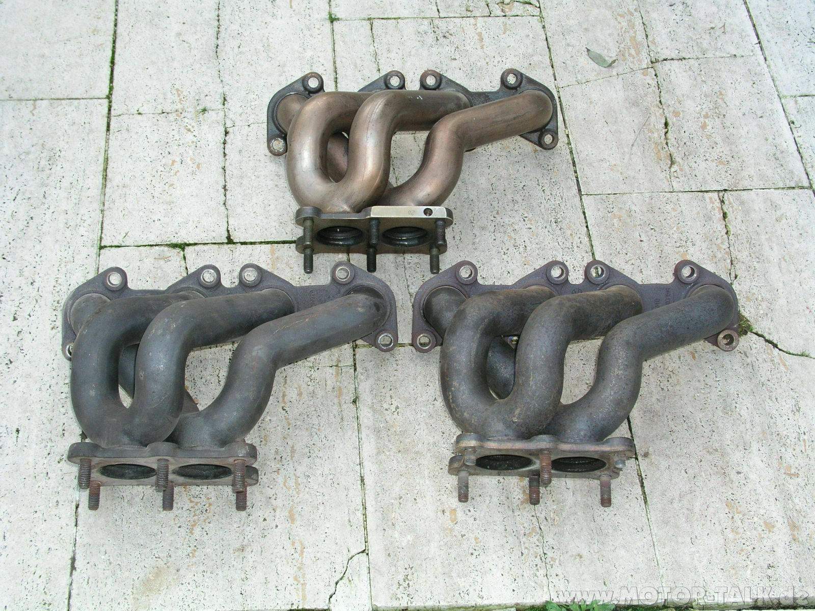

Ich wäre nicht ich, wenn ich nicht aber noch nach dem Krümmer geforscht hätte, den ich letztes Jahr im Februar wieder bei Ebay verschachert hatte und der, wie bereits erwähnt, nagelneu war... Ich suchte also die Mail mit der Verkausbestätigung heraus und anschließend den Käufer, der auch noch bei Ebay angemeldet ist. Wenn ich etwas bei Ebay und Co. gelernt habe, dann dass man nichts unversucht lassen sollte. Und tatsächlich hatt derjenige den Krümmer noch, wollte ihn aber diesen Winter einbauen... Allerdings brauchte er eigentlich einen anderen Krümmer und so einigten wir uns schnell auf einen Betrag, der wechselte von einem Konto zum anderen un der alte Bekannte kam letzten Samstag bei mir an. Zwar nicht mehr so ganz taufrisch wie ich ihn damals abgegeben hatte, aber er war nach wie vor unbenutzt. Und so gibt es jetzt eine kleine Versammlung von Krümmern in unterschiedlichsten Zuständen:
[bild=2]

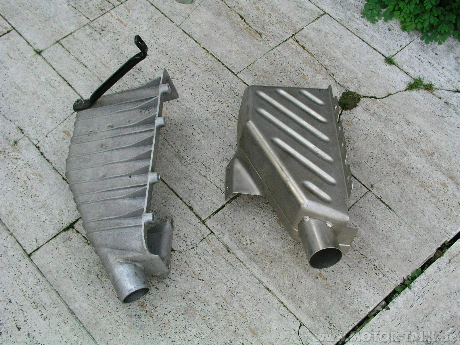

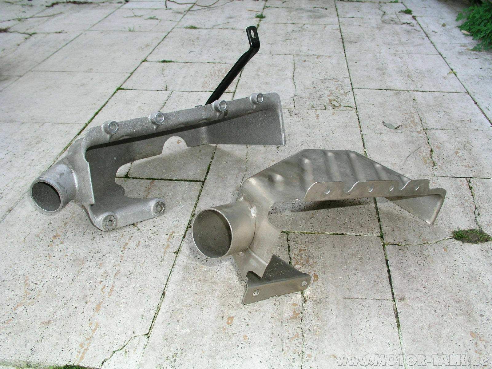

Nebenbei kaufte ich noch, einfach weil ich für einen Euro nicht nein sagen konnte, ein absolut neuwertiges Wärmeschutzblech der alten Version:
[bild=3] [bild=4]
Man erkennt im Vergleich, dass die Befestigungspunkte der beiden Bleche unterschiedlich sind. Die ältere Version wird an einem Halteblech mit Gewinden befestigt, welches widerum mit den oberen Muttern des Abgaskrümmers festgeschraubt wird und die neuere Version wird mit den unteren Haltepunkten der Ansaugbrückenhalter verschraubt, hierfür werden dann längere Schrauben benötigt. Die Teilenummern der Schutzbleche lauten:
Alte Version: 037 253 041 AC
Neue Version: 037 253 041 AK (Neupreis: ca. 60 Euro)

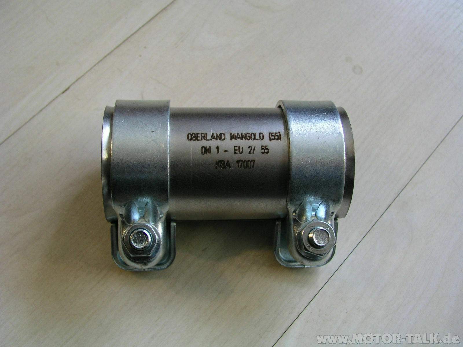

Da mein Passat zwar schon die neuere Einspritzung (Digifant 3.2) aber noch Euro 1 hat, gibt es noch die Möglichkeit, mittel eines Minikats Euro 2 zu erreichen. Einen solchen habe ich in der Zwischenzeit auch noch für sehr kleines Geld bekommen, so dass ich dann hoffentlich in Kürze nur noch knapp 150 Euro statt über 300 Euro an Steuern bezahle.

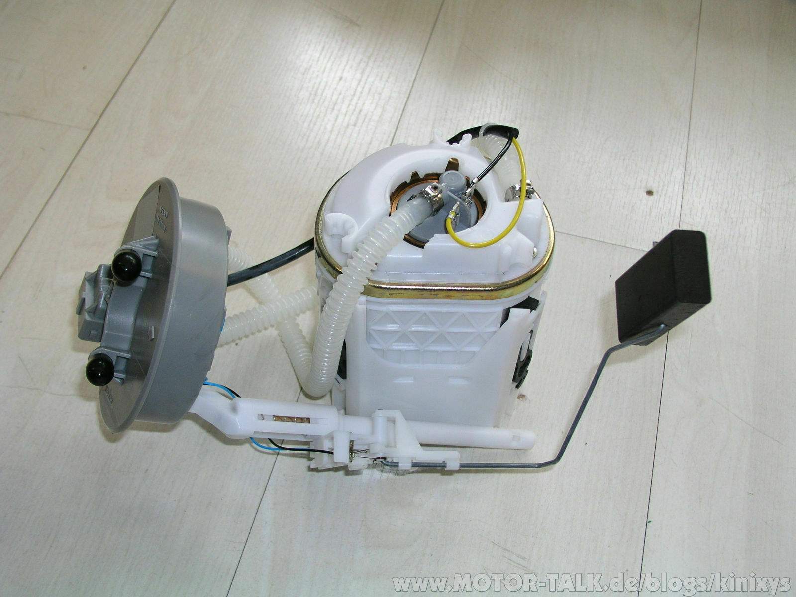

Außerdem sind in meinen Fundus mehrere neue Benzinpumpen gelangt, unter anderem zwei vom (echten) Erstausrüster VDO. Mit der Zeit musste ich feststellen, dass es zig verschiedene Pumpen verschiedenen Füllstandsmessern, Kabelbäumen usw. gibt. Allerdings gibt es von der eigentlich Pumpe selbst, die im Schlingertopf sitzt, nur zwei Versionen, nämlich eine mit 3 und eine mit 4 Bar [bild=6]Förderleistung. Sollte ich also mal eine neue Pumpe brauchen, kann ich die von mir ersteigerten benutzen und muss nur die Schlauche und den Schwimmer austauschen. Eigentlich ist die abgebildete Pumpe nämlich für den Golf III. Eine solche Pumpe kostet beim Freundlichen weit über 200 Euround auch von VDO selbst sind sie nicht günstig. Allerdings sind sie von der Qualität her nicht mit denen zu vergleichen, die in der Bucht neu für 30 oder 40 Euro angeboten werden.
Gerissener ABF-Krümmer
