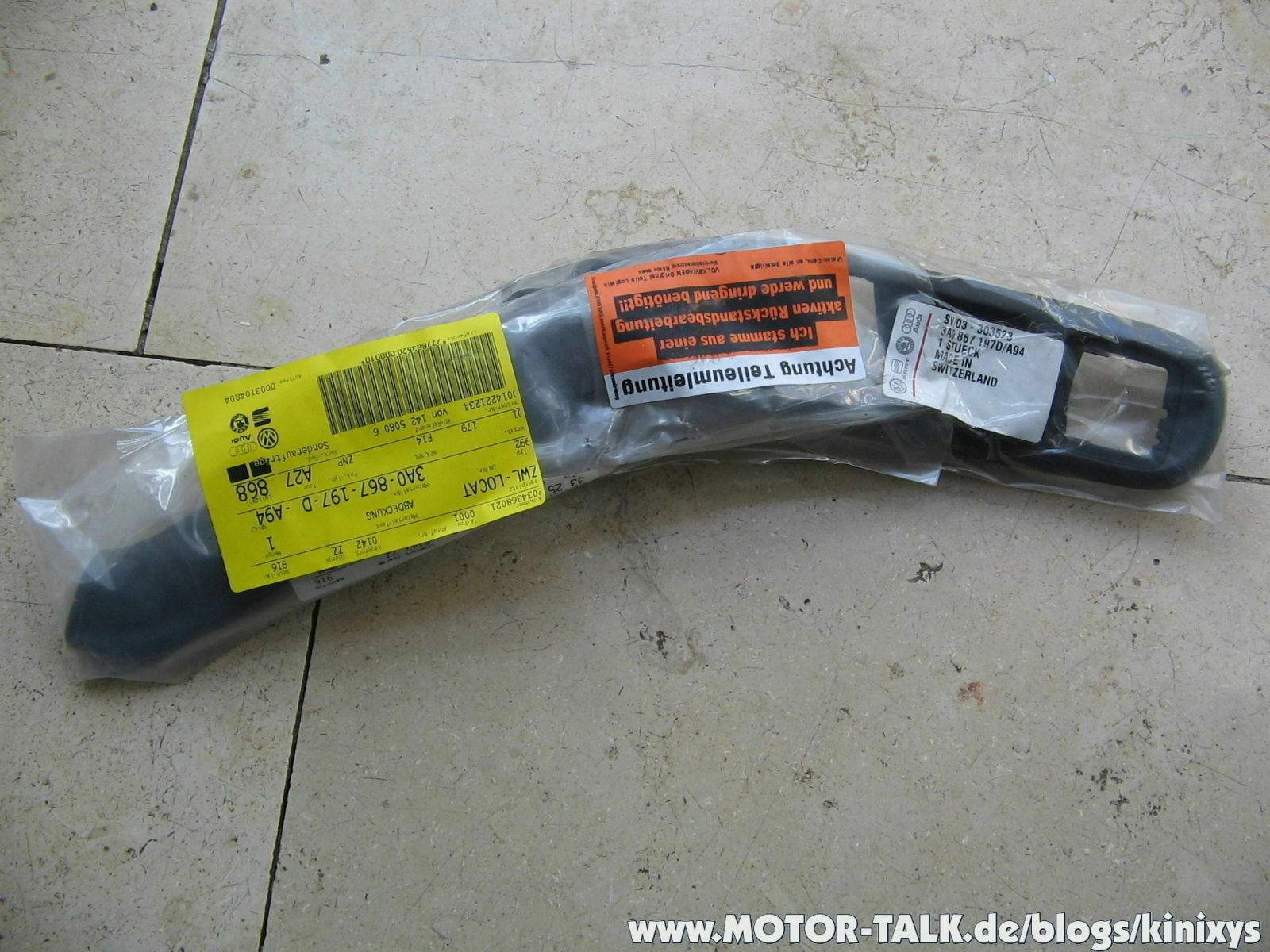

Innenkotflügel waren schnell gefunden, als sie ankamen, stellte ich allerdings fest, das derjenige von der Fahrerseite für die Ausführung mit Klimaanlage war. Der Unterschied ist hierbei, dass ein vorgestanzter Kreis vorhanden ist, der bei den Modellen mit Klima ausgeschnitten ist, um dort den Unterdruckbehälter zu befestigen. Dieser Behälter war an dem Innenkotflügel vorhanden, den ich erhalten hatte und da es sich ergab, erhielt ich von einem anderen Verkäufer neben den erforderlichen Schrauben für den Kofferraum nochmals welche, diesmal die richtigen.

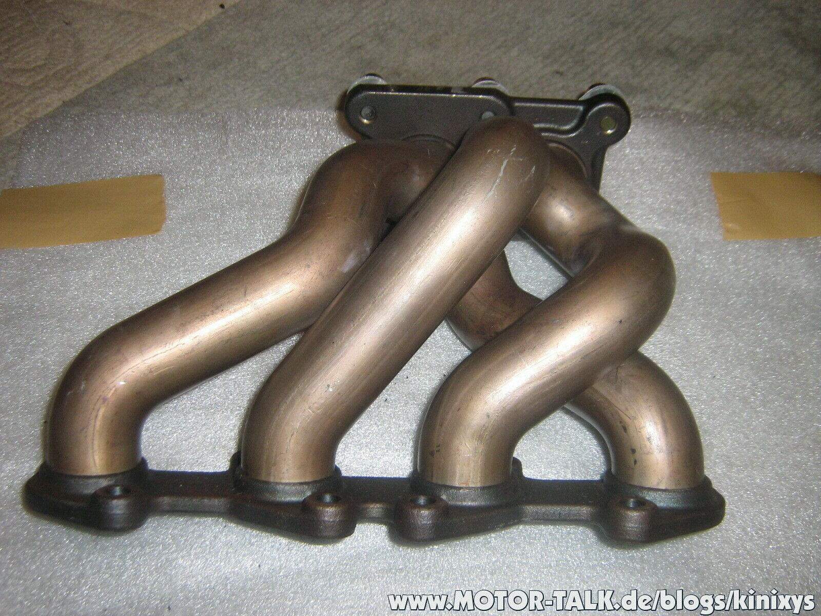

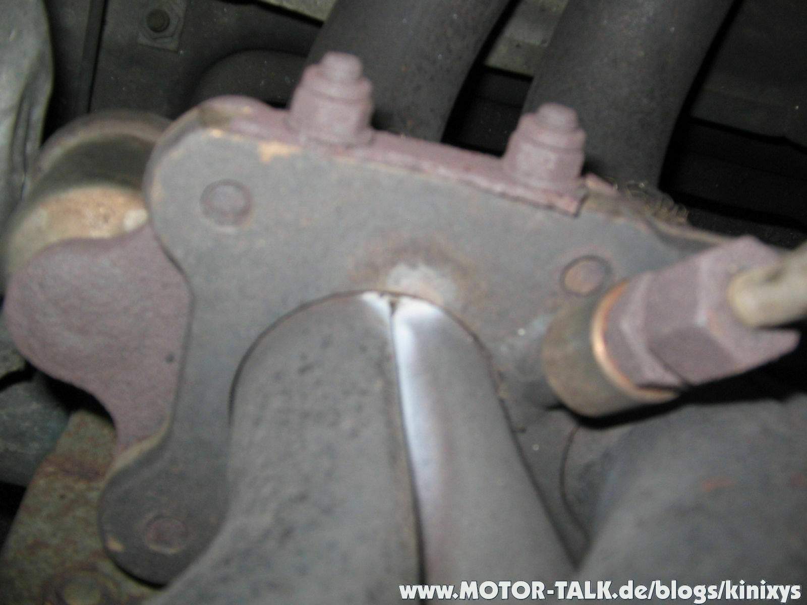

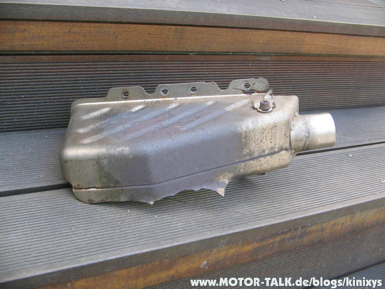

[bild=2] Um zu schauen, in welchem Zustand der Abgaskrümmer ist, demontierte ich das Warmluftleitblech darüber, welches in einem schlechten Zustand war. Natürlich riss hierbei eines des Gewinde ab... 😁 Und tatsächlich zeigte sich, dass der Krümmer einen kleinen Riss aufweist, worauf auch die Kondenswasserspuren hinweisen. Beim ABF-Motor gibt es sowohl vom Abgaskrümmer, als auch beim Blech zwei verschiedene Versionen. Bei meinem Passat ist die jeweils ältere Version verbaut. Die alte Version des Abgaskrümmers zeichnet sich dadurch aus, dass je zwei getrennte Rohre (für jeden Zylinder eines) zusammengeführt und dann verschweisst sind. Außerdem gilt diese Version als rissanfällig.
[bild=6]

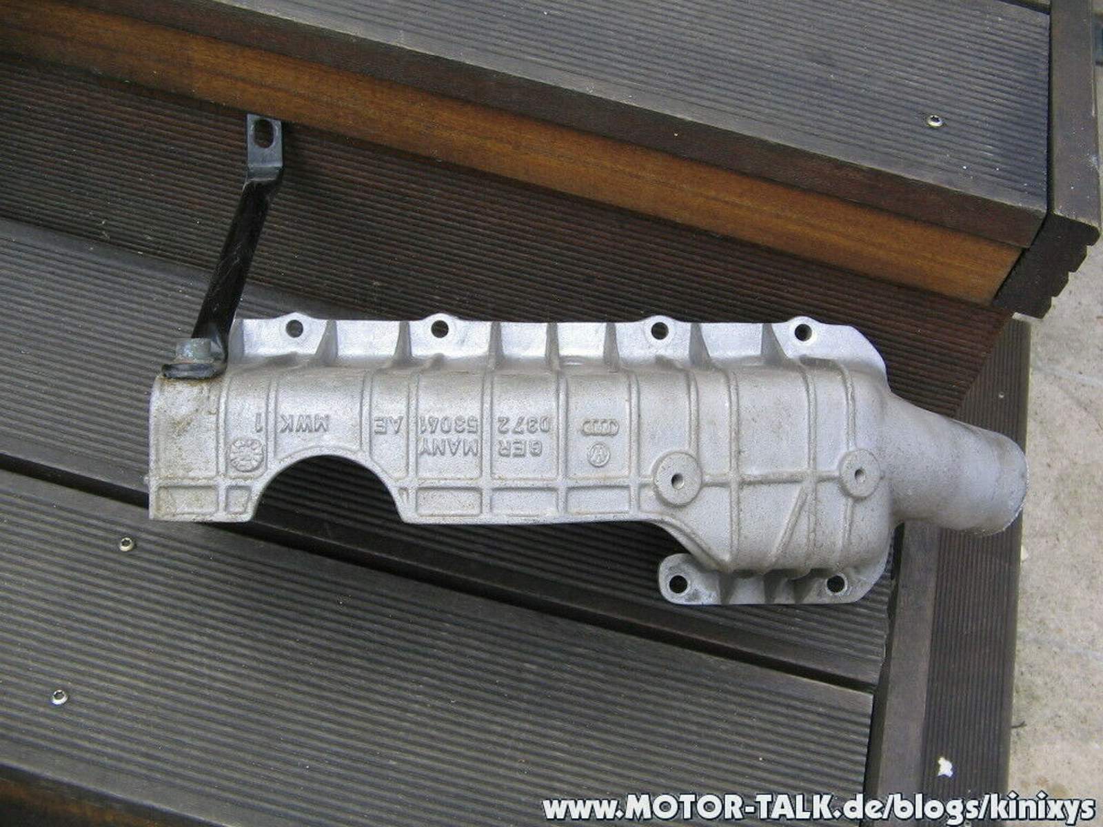

Die neue Version des Abgaskrümmers zeichnet sich durch eine andere Rohrführung aus und reisst weitaus seltener. Man sagt ihr eine bessere Abführung der Abgase nach, ob dies der Realität entspricht, sei mal dahingestellt.
[bild=3]
Das alte Leitblech besteht aus Stahlblech, rostet mit der Zeit und nach einigen Jahren sind nur noch Fragmente davon vorhanden.
[bild=4]Das neue Blech besteht aus Aluminium und ist natürlich wesentlich beständiger.

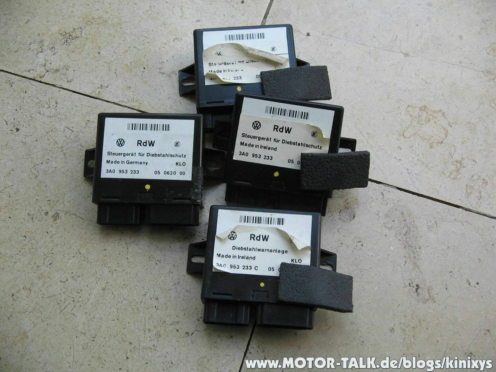

[bild=07]In einem der früheren Blog-Einträge erwähnte ich ja, dass der Wagen ab und an einfach während der Fahrt ausging... Nach dem Wechsel des Zündtrafos und der oft defekten Relais (Nr. 30 und 167) schien dies behoben, allerdings ging er mir letztens wieder aus. Also ergriff ich die nächste Maßnahme und tauschte das Steuergerät der DWA. Dieses hat mittels Relais Zugriff auf Zündung und Benzinversorgung, was bei kalten Lötstellen zum Ausgehen des Motors führt. Mittlerweile habe ich einen kleinen Vorrat dieser Steuergeräte, allerdings sind nur zwei Teilenummern für meinen Passat vorgesehen, nämlich die 3A0 953 233 und die 3A0 953 233 E. Letzteres ist das aktuelle Steuergerät und hat das erstere abgelöst. Es ist noch neu bei VW erhältlich und kostet etwa 160 Euro. Dieses Steuergerät ist ein gutes Beispiel für ein Teil, welches im Zuge der Abwrackprämie momentan häufig im Umlauf ist und in Zukunft immer seltener zu finden sein dürfte... Ich selbst habe eines letztens aus einem B4 Variant Syncro mit 2-Liter-Motor ausgebaut, ein Wagen den unter normalen Umständen niemand verschrottet hätte... 🙁

Auch ein typisches Problem bei den Facelift-Modellen: Das Abplatzen bzw. Ablösen der Gummi-Beschichtung der Türinnengriffe. Auch bei mir ist dies der Fall und da bei Ebay nur recht selten welche für die Fahrzeuge ohne elektrische Fensterheber angeboten werden, fuhr ich kurzerhand zu VW um diese zu bestellen. Nach kurzer Recherche ergab sich, dass bundesweit für die Fahrerseite nur noch ganze zwei Stück zu haben waren und mein Teilemensch fragte, ob er die Filialen anschreiben soll, wo die Teile lägen. Ich stimmte zu und so erhielt ich nach etwa zwei Wochen einen Anruf von ihm... 🙂 Die für die andere Seite werde ich dann wohl auch noch bestellen.
