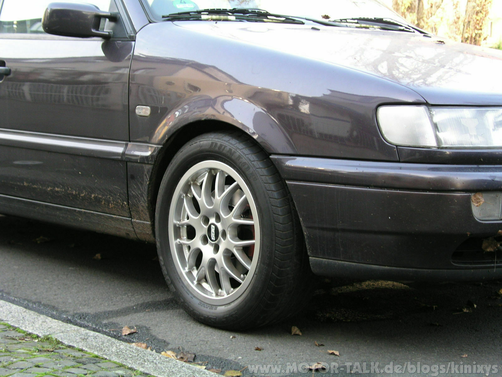

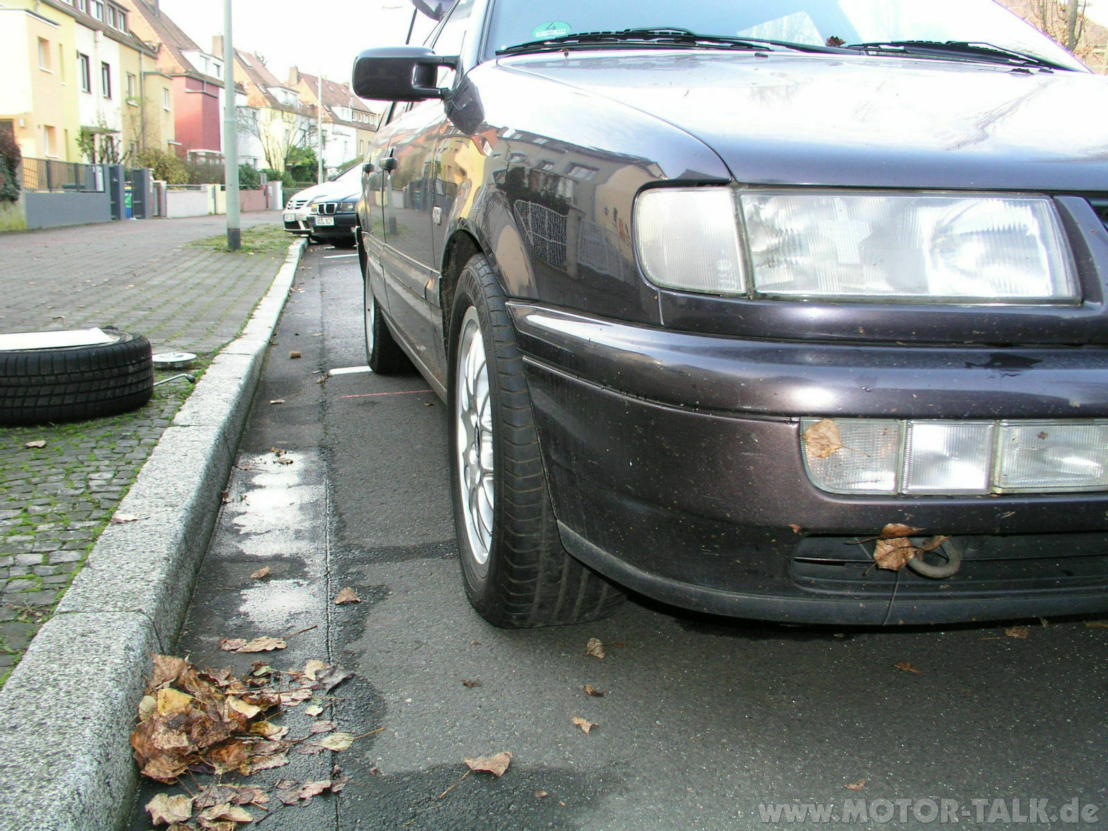

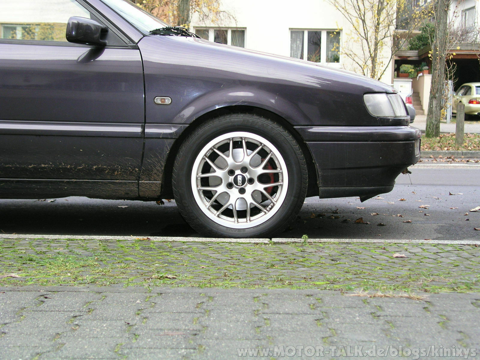

Sun Nov 29 14:11:28 CET 2009    |    Kinixys    |    Kommentare (10)    |   Stichworte: 35i, Passat, Volkswagen
Am Freitag traf ein Probereifen bei mir ein, denn ich wollte schon wissen, wie die Räder am Passat aussehen, bevor ich 400 Euro für Reifen und Eintragung investiere. Sicherlich steht der Wagen für den ein oder anderen zu hoch da, aber die Vorteile überwiegen eindeutig, vor allem in der Stadt!
Das letzte Bild habe ich mit angefügt, weil es einen interessanten Kontrast darstellt... 😁
[bild=1][bild=2][bild=3]
