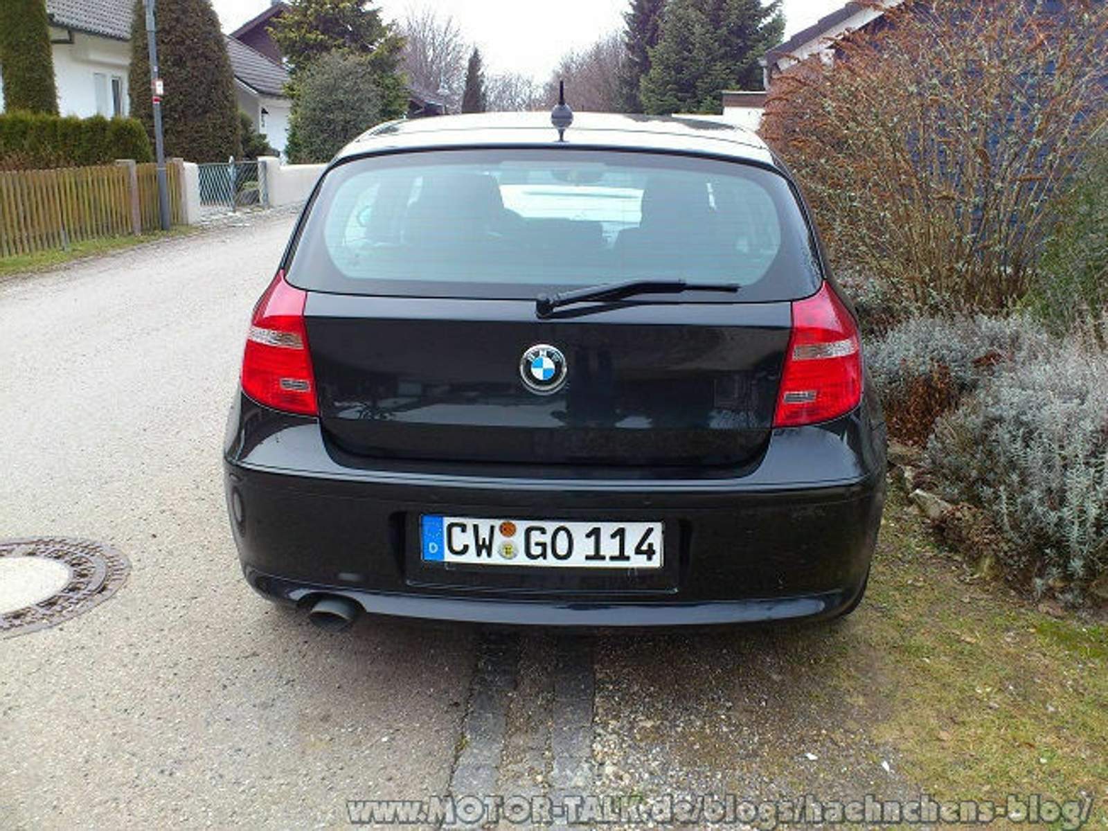

Stattdessen wurde es dann letztendlich ein 2008er Facelift e87 120d mit DPF. Die Ausstattung ist gut: Navi, Klimaautomatik, Schiebedach, Sitzheizung, 4x E-Fenster, Mufu, abnehmbare AHK,...
VorneVorneSeite hintenSeite hintenSeite vornSeite vornInnenraum dreckig :DInnenraum dreckig :DHintenHinten

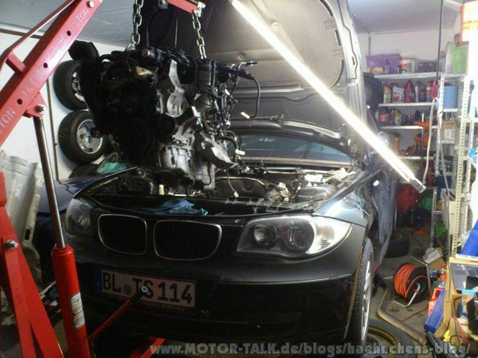

Steuerkettenprobleme sind da inklusive. Meiner machte nur leise Schabgeräusche. Da ich solche Dinge überhaupt nicht ab kann, habe ich mich ziemlich schnell dazu entschlossen, den Kettentrieb komplett zu erneuern. Und wenn man schon mal alles auseinander hat, dann gibts auch gleich ein neues Zweimassenschwungrad und eine neue Kupplung. Schadet nach 140tkm sicher nicht.
Also habe ich mich erkundigt, wie und wo ich die Sachen am besten tauschen kann.
Shibi_ hatte relativ spontan Zeit. Außerdem verfügt er über ordentliches Werkzeug, eine Garage und einen Motorkran - perfekt.
Motor und Getriebe raus, Teile tauschen, alles wieder zusammen setzen. Wenn es in der Praxis nur auch so einfach wäre..
MotorausbauMotorausbauKettenwechselKettenwechselGetriebeausbauGetriebeausbau
So waren wir 5 Tage lang in der Garage beschäftigt, während andere Fastnacht gefeiert haben (geplant waren eigentlich 3 Tage, länger hatte ich auch keine Zeit. Eigentlich. Naja, 2 Fehltage in der Berufsschule sind verkraftbar) :D
Wobei wir an 2 der 5 Tage quasi nichts tun konnten, da wir auf einen Gleithammer, den wir bestellt hatten, warten mussten, nachdem sich der 4. Injektor nicht lösen lies. Mit dem Gleithammer ging es dann völlig problemlos.
Spontan besorgten wir dann noch einen neuen Rillenriemen, da der alte ziemlich rissig war.
Insgesamt beliefen sich die Materialkosten auf ca. 900€. Absolut OK für ein neues Zweimassenschwungrad, eine neue Kupplung, einen neuen Kettentrieb, einen neuen Keilriemen, Öl, Kühlwasser, diverse Dichtungen und Spezialwerkzeug (natürlich alles Markenteile von LUK, INA o.ä.).
Als wir am 5. Tag nach einigen Höhen und Tiefen dann ziemlich spät am Abend fertig waren, starteten wir den Motor hoffnungsvoll. Er sprang direkt an und klang völlig gesund (die alten Ketten waren aber nicht einen Millimeter gelängt...die Geräusche kamen bei mir von welligen Gleitschienen). Allerdings gingen im selben Moment diverse Fehlermeldungen im Kombiinstrument an:

Warum habt Ihr dann ne neue eingebaut wenn die alte so gut war? :confused:
Das hat nicht mal die Werkstatt bei meinem Peugeot gemacht als meine Spanner im Arsch waren. Die haben die Kette gecheckt, ausgemessen, für "wie neu" befunden und wieder eingebaut.
Sun Feb 25 13:17:49 CET 2018    |    HalbesHaehnchen
Weil der Motor schon draußen war und die neuen Ketten neben uns lagen? :D
Sun Feb 25 13:18:46 CET 2018    |    Dynamix
Und Ihr bestellt neue Ketten wenn Ihr genau wisst das die alte nicht defekt ist? Schwer zu glauben ;)

Sun Feb 25 13:40:40 CET 2018    |    HalbesHaehnchen
Natürlich nicht. Ich habe neue Ketten bestellt, weil der Kettentrieb Geräusche gemacht hat und ich definitiv nicht davon ausging, dass die Kette noch so einwandfrei sind.
Am Ende lags bei mir aber an den Gleitschienen, die waren leicht wellig. Das sorgt für das Geräusch. Ist aus technischer Sicht aber unbedenklich.
