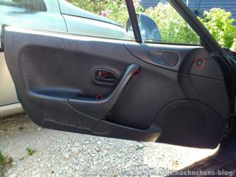

ich möchte hiermit eine neue Blogrubrik eröffnen. Darin soll es um (zT. hausfrauentrickartige) Reparaturen am Mazda MX-5 NB gehen (Vieles davon dürfte auf den MX-5 NA und NBFL übertragbar sein).
Angefangen wird mit einem Fensterheberproblem, welches sehr oft auftritt: Der Fensterheber öffnet die Scheibe nur noch zu einem Drittel.
[bild=1]
Vorwort:
Das Problem tritt auf, weil der Clip, welcher das Fensterheberseil in Position hält, aus seiner Halterung bricht (Materialermüdung durch das Alter).
Dadurch bleibt die Scheibe beim Herunterfahren an diesem Seil hängen (nach eben diesem Drittel).
Wenn man mit diesem Problem in die Werkstatt fährt, dann wird garantiert unnötigerweise der komplette Fensterhebermechanismus für viel Geld erneuert.
Hier meine kostenlose, dauerhafte Reparatur:
1. Türverkleidung demontieren.
Dafür müssen drei Clips und drei Schrauben aus der Türverkleidung entfernt werden.
[bild=2][bild=7][bild=8]
Anschließend zieht man vorsichtig an der Türverkleidung, um die Clips, die neben den von außen zu entfernenden Clips und Schrauben vorhanden sind, aus ihren Halterungen zu ziehen.
Nun hängt die Türverkleidung lose da und kann nach obenhin ohne großen Kraftaufwand herausgenommen werden. (Vorsicht: Der in der Türverkleidung installierte Hochtöner muss ausgesteckt werden)
