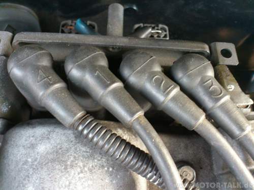

[bild=1]- Zündkabel müssen abgezogen werden (ggf ein Foto machen, damit man sie am Ende wieder in der richtigen Reihenfolge anbringen kann)

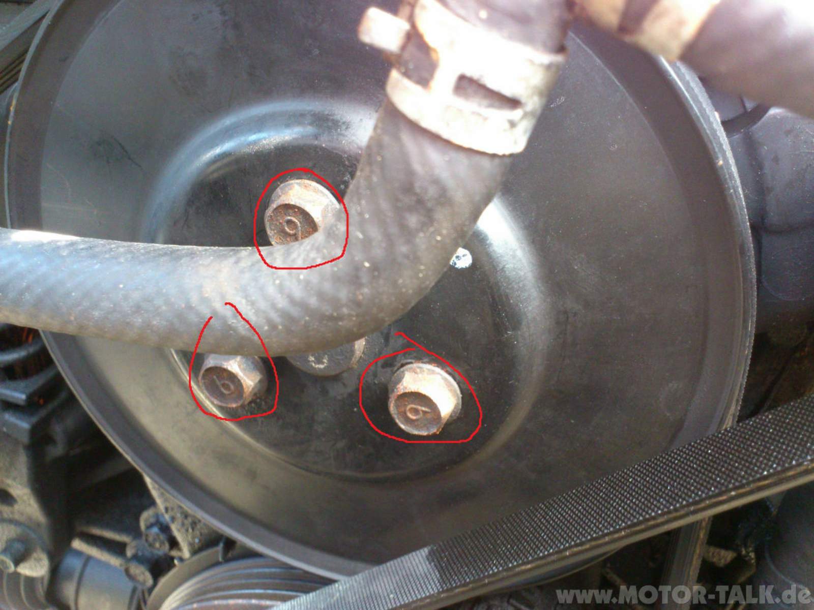

[bild=6]- Als erstes löst man die drei Befestigungsschrauben der Wasserpumpenriemenscheibe (wenn die Riemen abgenommen sind, ist das nur noch schwer möglich). Man löst sie nur, man dreht sie nicht heraus!

Jetzt kann auch die Riemenscheibe der Wasserpumpe abgenommen werden, deren 3 Schrauben vorhin gelöst wurden.

Zündkabelreihenfolge. Vorsicht: Sie unterscheidet sich von Motorisierung zu Motorisierung
