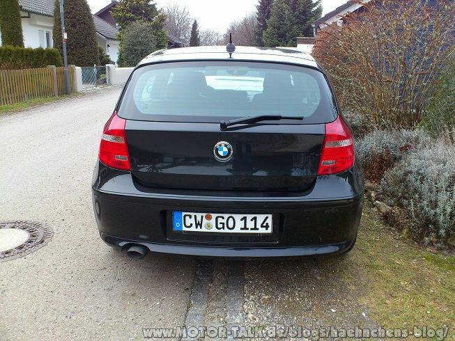

ich wollte schon länger mal wieder was neues im Fuhrpark haben, da er seit meinem Mazda MX5 NBFL Projekt, welches sich von September 2016 bis März 2017 zog, unverändert war.
So habe ich seit Mitte 2017 immer mal wieder nach einem Auto geschaut, welches mir gefallen könnte. Allerdings nie mit wirklich ernsthaften Kaufabsichten.
Ernsthaft wurden diese erst, nachdem ich seit September beruflich ~100Km am Tag zurücklegen muss und darauf auf Dauer mit meinem Lancia Y keine Lust habe. Zumal der nur noch TÜV bis 12/17 hatte und neuer TÜV äußerst fraglich war.
So habe ich meine Suche ab Dezember 2017 intensiviert und beschlossen, dass es ein kleineres Auto mit potentem Dieselmotor sein soll.
Was genau es werden soll, stand da noch nicht fest. Das änderte sich, als ich auf einem Treffen den M135i von Wollschaaf gefahren bin und zuvor auch schon absolut begeistert vom 118d von plaustri20 war: Es soll ein 1er werden. Am liebsten als Vorfacelift e87 120d ohne DPF (robuster, kräftiger Motor und kein potentiell kaputt gehender DPF).

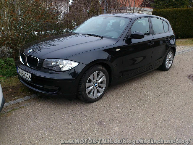

Stattdessen wurde es dann letztendlich ein 2008er Facelift e87 120d mit DPF. Die Ausstattung ist gut: Navi, Klimaautomatik, Schiebedach, Sitzheizung, 4x E-Fenster, Mufu, abnehmbare AHK,...

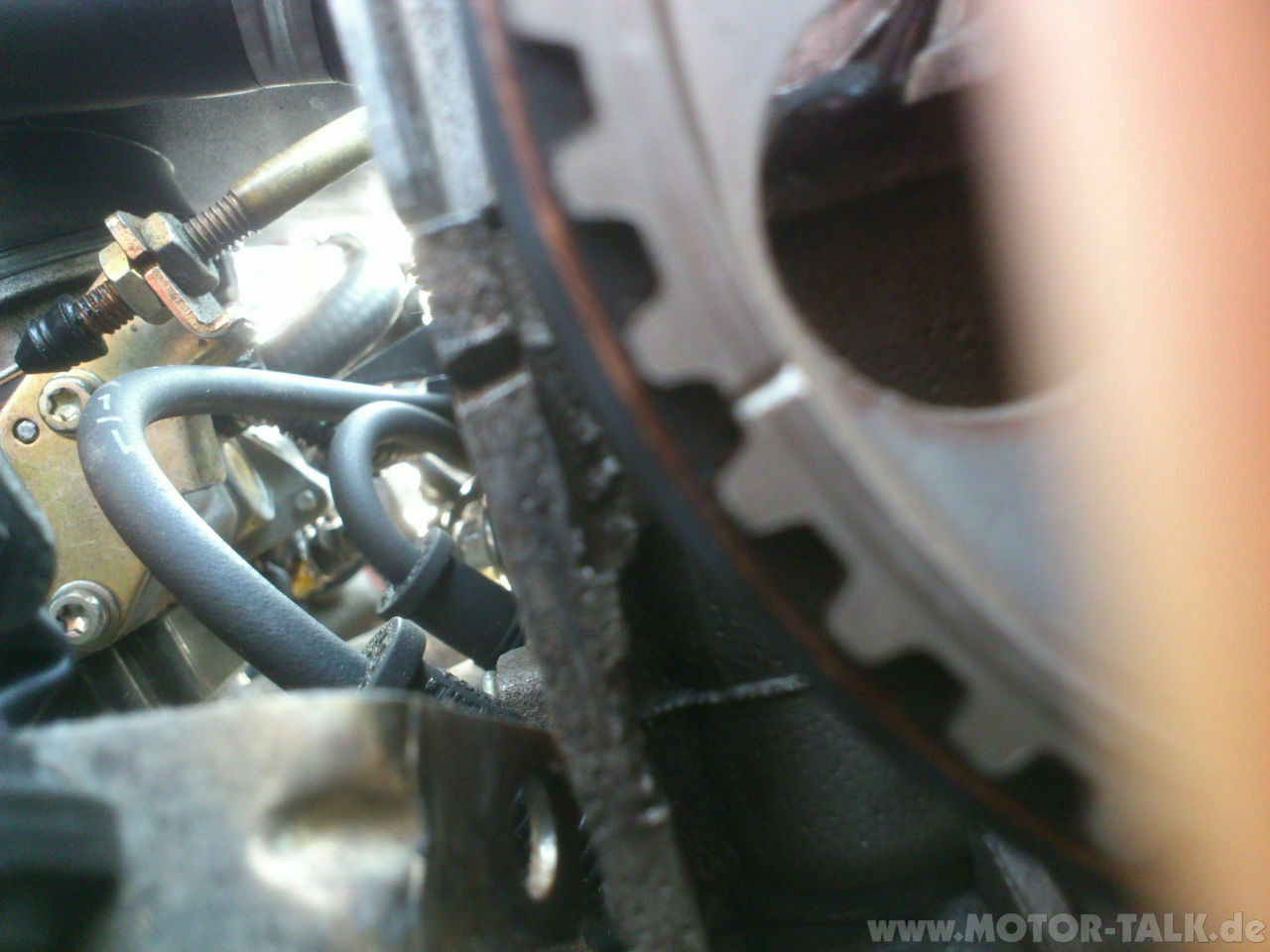

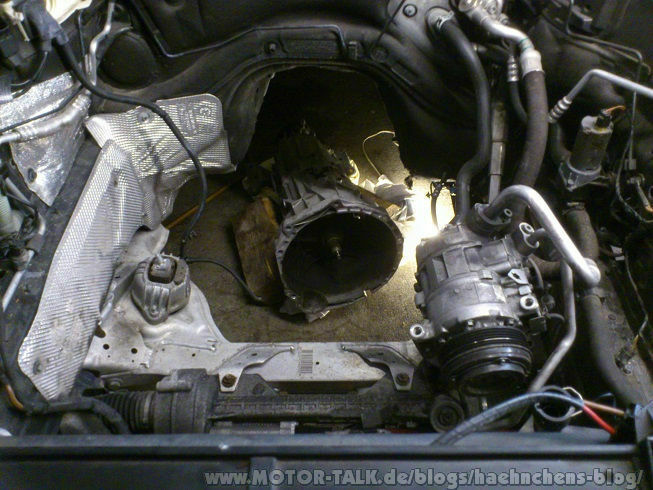

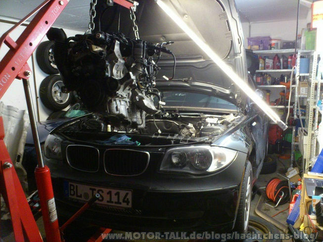

Steuerkettenprobleme sind da inklusive. Meiner machte nur leise Schabgeräusche. Da ich solche Dinge überhaupt nicht ab kann, habe ich mich ziemlich schnell dazu entschlossen, den Kettentrieb komplett zu erneuern. Und wenn man schon mal alles auseinander hat, dann gibts auch gleich ein neues Zweimassenschwungrad und eine neue Kupplung. Schadet nach 140tkm sicher nicht.
Also habe ich mich erkundigt, wie und wo ich die Sachen am besten tauschen kann.

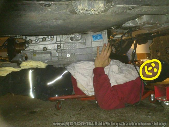

Shibi_ hatte relativ spontan Zeit. Außerdem verfügt er über ordentliches Werkzeug, eine Garage und einen Motorkran - perfekt.
Motor und Getriebe raus, Teile tauschen, alles wieder zusammen setzen. Wenn es in der Praxis nur auch so einfach wäre..
[bild=6][bild=7][bild=9]
So waren wir 5 Tage lang in der Garage beschäftigt, während andere Fastnacht gefeiert haben (geplant waren eigentlich 3 Tage, länger hatte ich auch keine Zeit. Eigentlich. Naja, 2 Fehltage in der Berufsschule sind verkraftbar) 😁
Wobei wir an 2 der 5 Tage quasi nichts tun konnten, da wir auf einen Gleithammer, den wir bestellt hatten, warten mussten, nachdem sich der 4. Injektor nicht lösen lies. Mit dem Gleithammer ging es dann völlig problemlos.
Spontan besorgten wir dann noch einen neuen Rillenriemen, da der alte ziemlich rissig war.
Insgesamt beliefen sich die Materialkosten auf ca. 900€. Absolut OK für ein neues Zweimassenschwungrad, eine neue Kupplung, einen neuen Kettentrieb, einen neuen Keilriemen, Öl, Kühlwasser, diverse Dichtungen und Spezialwerkzeug (natürlich alles Markenteile von LUK, INA o.ä.).

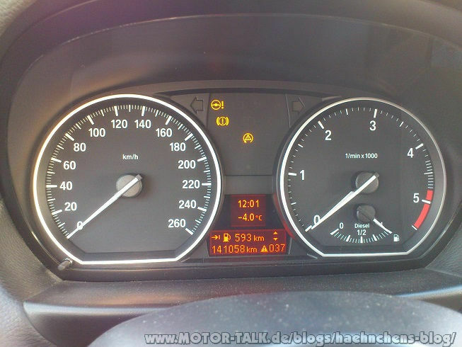

Als wir am 5. Tag nach einigen Höhen und Tiefen dann ziemlich spät am Abend fertig waren, starteten wir den Motor hoffnungsvoll. Er sprang direkt an und klang völlig gesund (die alten Ketten waren aber nicht einen Millimeter gelängt...die Geräusche kamen bei mir von welligen Gleitschienen). Allerdings gingen im selben Moment diverse Fehlermeldungen im Kombiinstrument an:
-Lenkunterstützung ausgefallen
-DTC ausgefallen
-Reifendruckkontrollsystem ausgefallen
-Kraftstoffpumpe defekt
Weiterhin ging der Drehzahlmesser nicht und der Bordcomputer spielte verrückt.
SCHEIßE.

Naja, egal. Es ging auf eine kurze Probefahrt...leider war auch die ernüchternd: Starke Vibrationen unter Last, vor allem zwischen 40 und 70 Km/h.
Da ich absolut keine Lust und Zeit mehr hatte, das Auto vor Ort nochmal auseinander zu schrauben, beschloss ich, einfach so die 250Km nach Hause zu fahren. Auf halbem Weg fing der Drehzahlmesser plötzlich an auf und ab zu tanzen, die Fehlermeldungen gingen mal aus, mal an. Da stand für mich fest: Es muss irgendwo ein Stecker nicht richtig sitzen, feucht sein, oder ein Kabel einen Wackelkontakt haben.
So war es letztendlich auch. Heute hatte ich die Elektronikbox nochmal freigelegt, alle Stecker nochmal ausgesteckt, gereinigt und dünn mit Kontaktspray benetzt, jetzt sind die Fehler weg. Seit 70Km und 10 Minuten rütteln an den Kabeln 😁
Ebenso habe ich mich heute um die Vibrationen gekümmert. Das Mittellager der Kardanwelle war falsch herum eingebaut - doofer Fehler.
Jetzt läuft der Wagen auf alle Fälle komplett fehlerfrei und sollte die nächsten Jahre ohne zu große Probleme mitmachen.

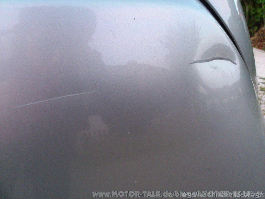

Gut, etwas gab es 2016 doch noch: Im Herbst fuhr mir ein Kind mit dem Fahrrad in den geparkten Y. Der Schaden wurde fiktiv abgerechnet, somit bekam ich am Ende nach allem Pipapo 700€. Darf wegen mir gerne öfter passieren 😁 😛
Repariert habe ich den Schaden noch nicht, das werde ich aber demnächst in Angriff nehmen.

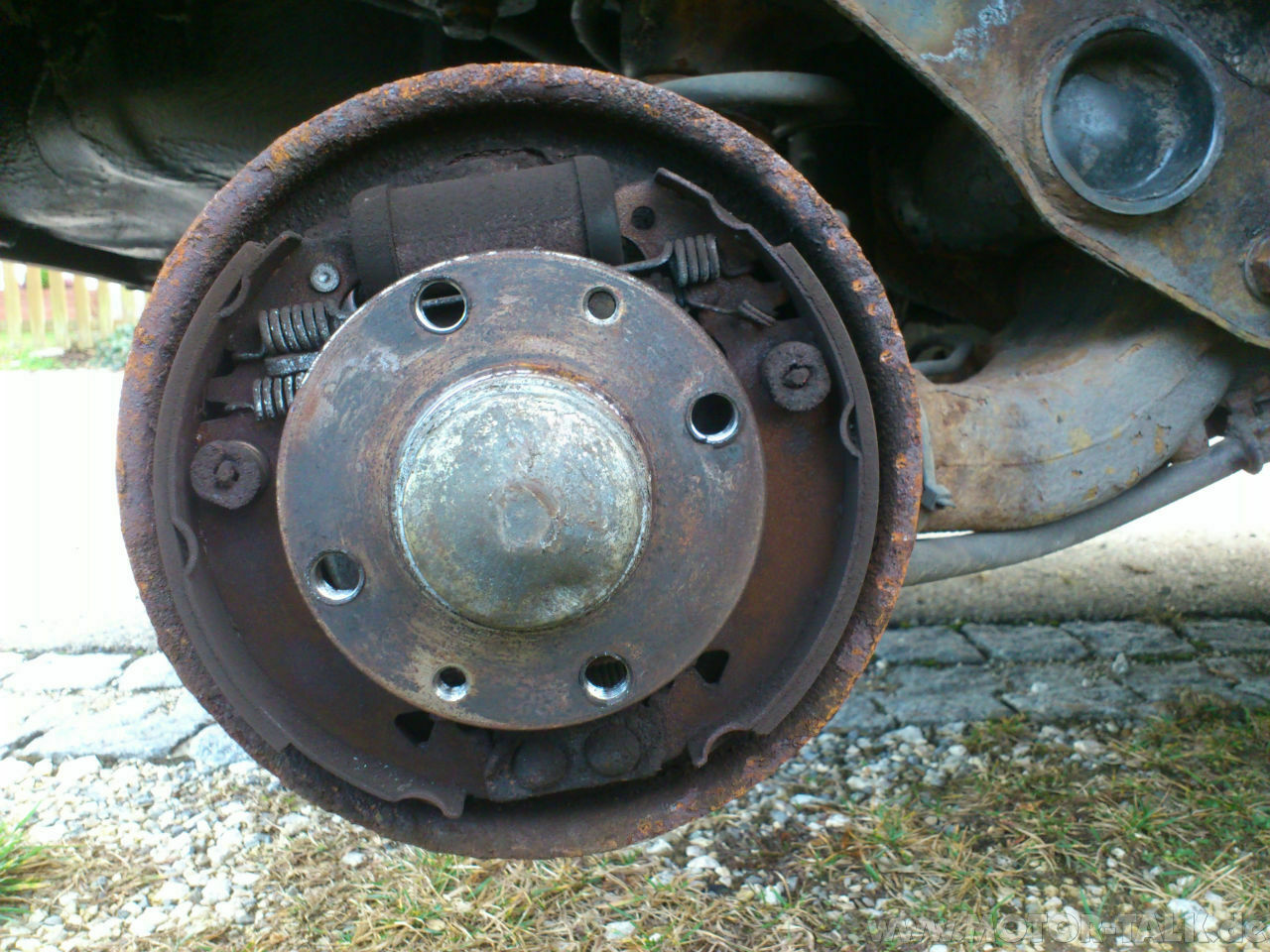

2017 gab es jetzt wieder ein bisschen was technisches zu tun. Die Fahrwerksfeder hinten links war gebrochen (obwohl sie erst 2012 vom Vorbesitzer gewechselt wurde und noch keinerlei Rostansätze o.ä. zeigte), ebenso war das Flexrohr stark undicht (das war schon den ganzen Winter über der Fall, da hatte ich aber mangels Garage keine Lust das zu wechseln).
[bild=1][bild=2][bild=3]

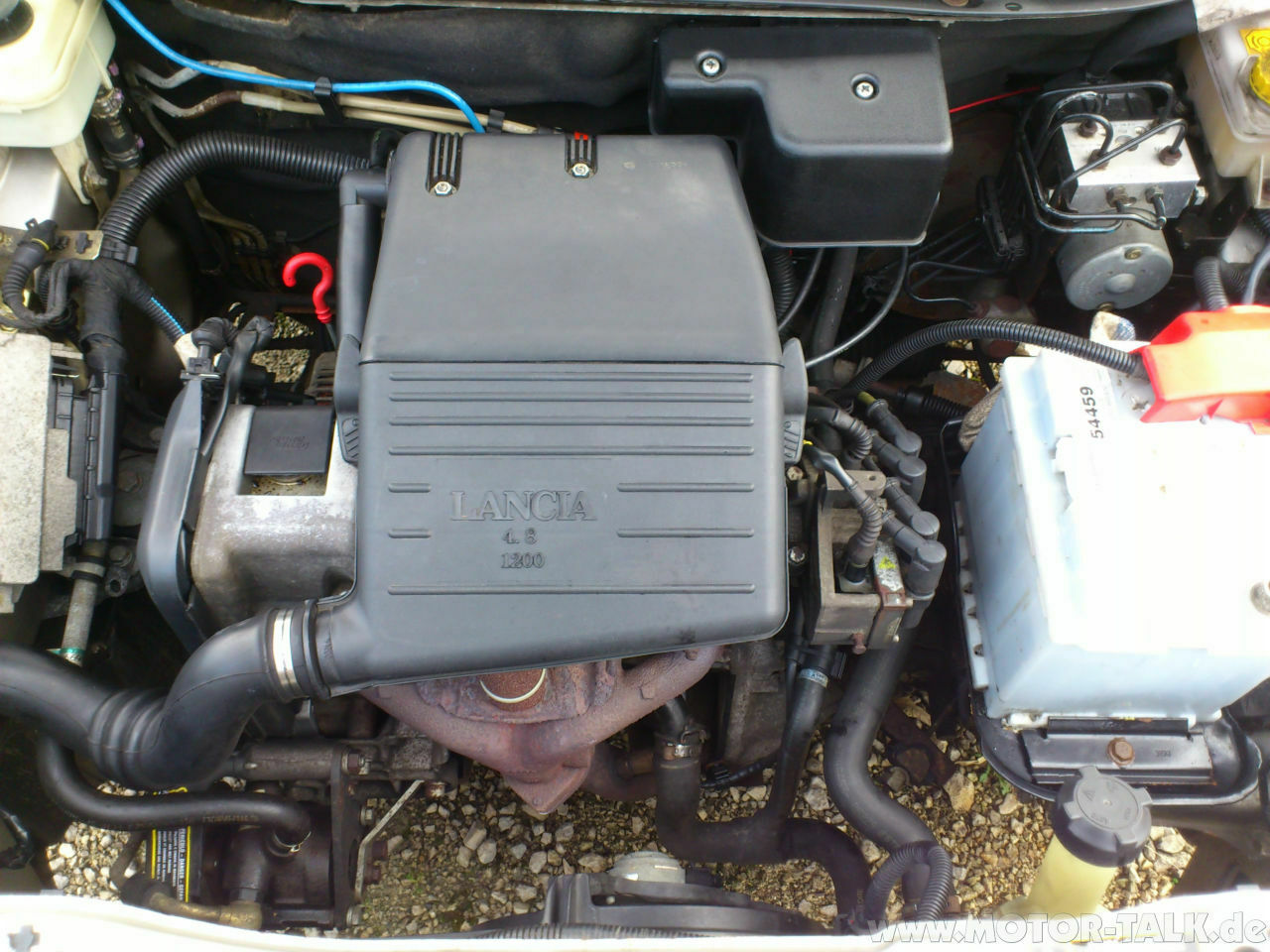

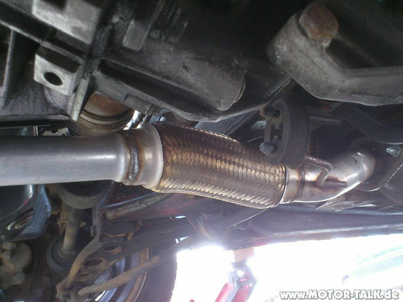

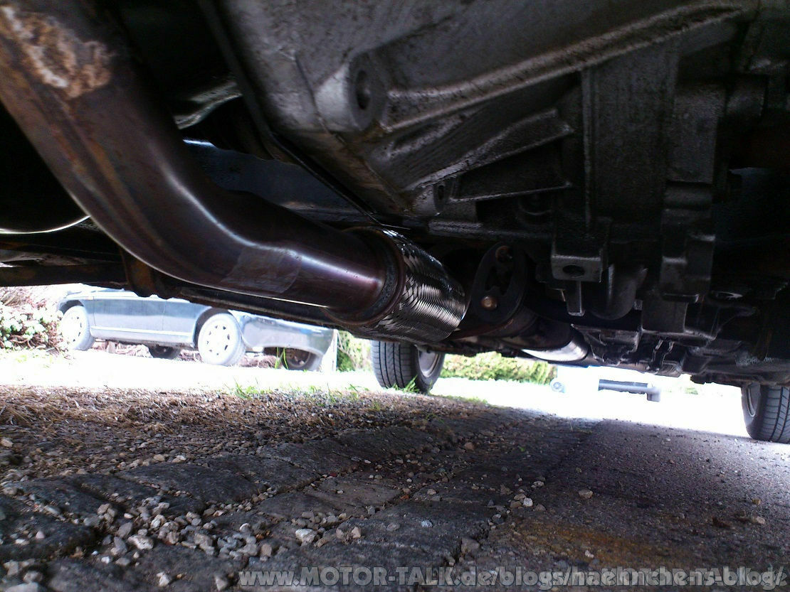

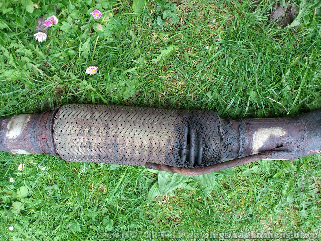

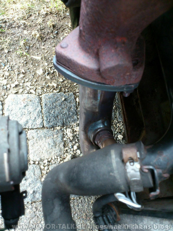

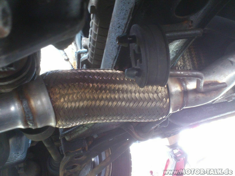

Fangen wir mit dem Flexrohr an:
Ich habe beschlossen, das ganze Hosenrohr zu tauschen und nicht nur ein neues Flexrohr unter das Auto zu klemmen (ist kaum teurer und einfach eine sauberere Arbeit).
Die drei Schrauben am Flansch vom Hosenrohr zum Krümmer hin gingen überraschenderweise alle problemlos auf, erst bei den beiden Schrauben am Flansch vom Hosenrohr zum Kat war es wie befürchtet: Die Schrauben gingen nicht auf beziehungsweise waren gar nicht mehr vorhanden. Tatsächlich waren die ehemaligen Schrauben mit Muttern nur noch braune Stäbe mit einer Verdickung 😁

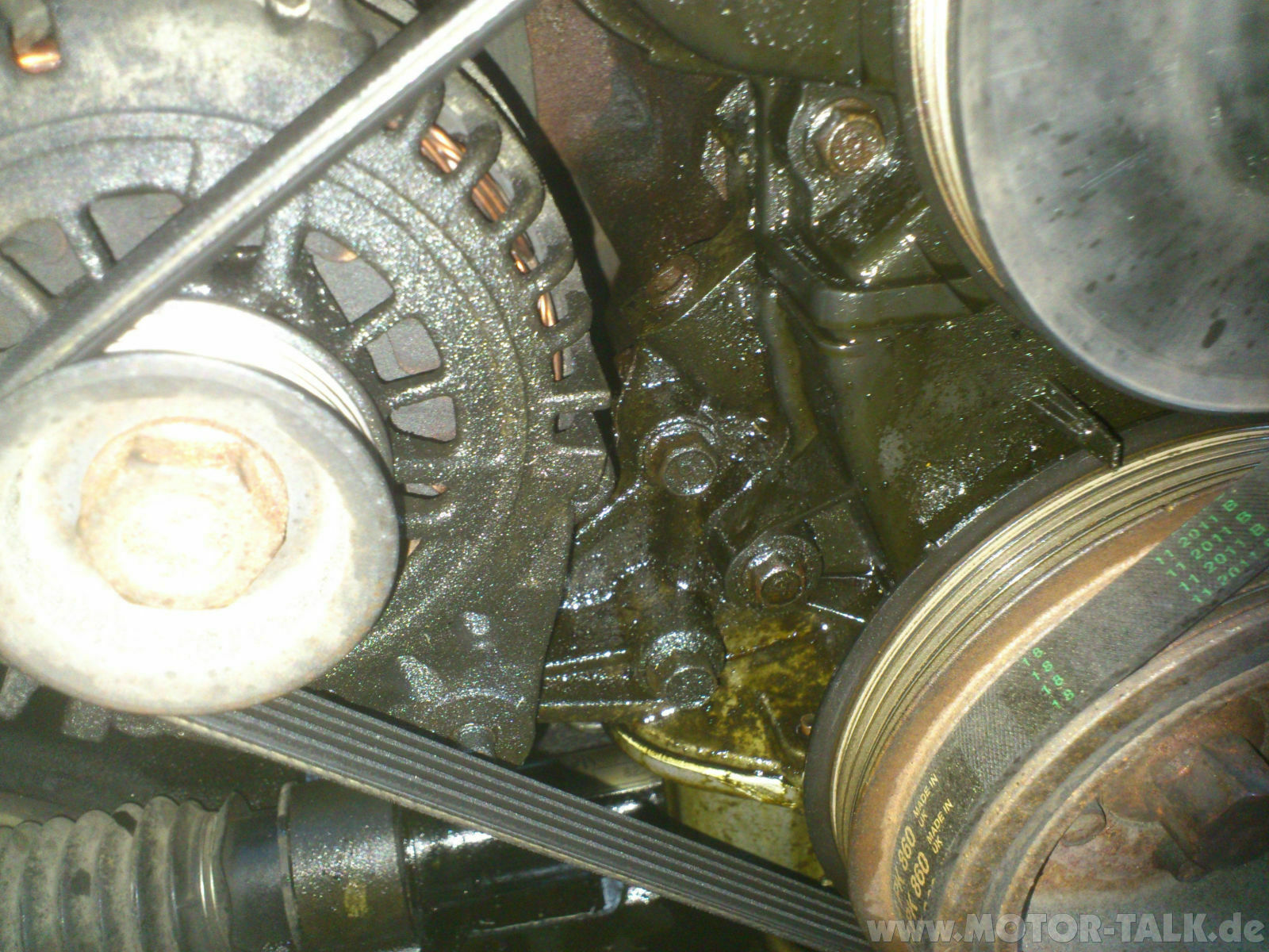

Also musste die Flex her (ich hasse es unter dem Auto liegend zu flexen). Vorsichtig habe ich die Schrauben abgeflext, drehte noch die Lambdasonde aus dem Hosenrohr und konnte dieses dann problemlos abnehmen.
Es sah wirklich verheerend aus (siehe Bilder oben).
Anschließend musste ich die abgeflexten Schrauben aus dem Flansch vom Katalysator bohren (absolute Scheißarbeit), als das erledigt war habe ich das neue noname Hosenrohr montiert.

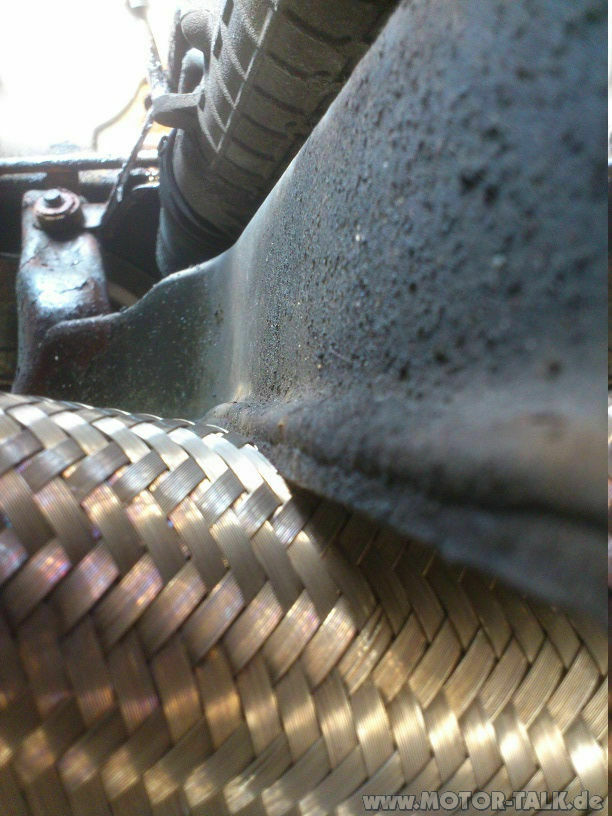

Es war leicht zu montieren und dicht, leider stieß das Flexrohr stark an den Fahrzeugrahmen und war nur noch wenige mm von der Antriebswelle entfernt.
[bild=4][bild=5][bild=6]
Schnell stand fest: So kann das nicht bleiben. Also habe ich das Rohr wieder abgeschraubt, zurückgeschickt, mein Geld wieder bekommen und ein neues Markenteil bestellt.
Kostete zwar 35€ mehr, dafür passt es jetzt perfekt.
[bild=7][bild=8]

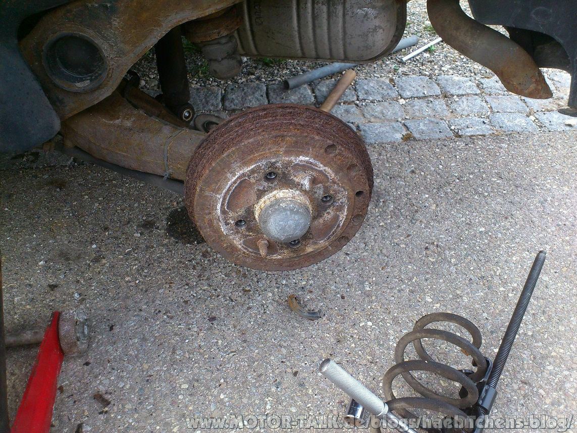

Im Zuge dieser Reparatur habe ich die gebrochene Feder hinten links bemerkt und im Strahl gekotzt.
Schnell im Internet recherchiert wie kompliziert es ist die Feder zu tauschen, gesehen dass es extrem einfach ist, eine Markenfeder bestellt (auf unpassende Billigscheiße habe ich keinen Bock mehr), zwei Federspanner für 10€ mitbestellt (die haben völlig ausgereicht) und auf gutes Wetter gewartet.
Als das Wetter gepasst hat, ging es dann ans Werk:
Auto aufbocken, Rad abnehmen, Stoßdämpfer abschrauben, die alte Feder mit dem Federspanner spannen, die Achsschwinge runterklappen, die Feder entnehmen, die neue Feder spannen und einsetzen, den Stoßdämpfer wieder festschrauben, das Rad wieder montieren, fertig 😁
Das war wirklich keine große Sache, ging völlig ohne Komplikationen von statten und war in kürzester Zeit erledigt.
[bild=9]

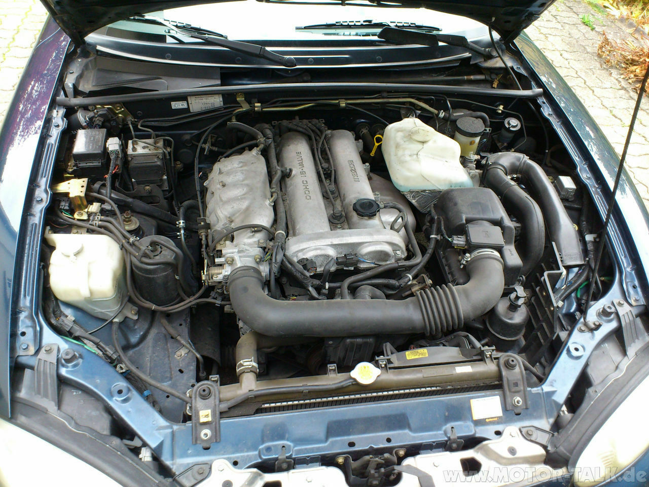

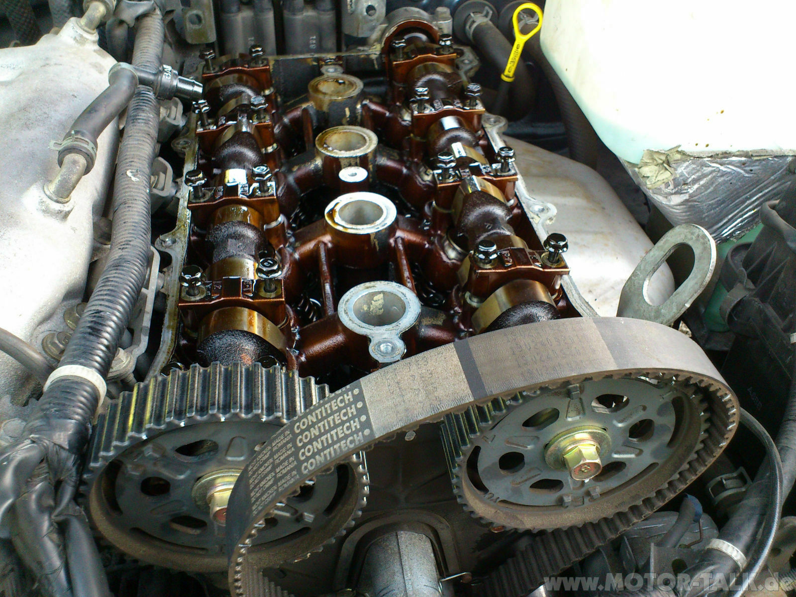

heute geht es um den Zahnriemenwechsel am Mazda MX5 NA NB und NBFL (1989-2005). Diese Anleitung sollte ziemlich idiotensicher sein, der Motor ist es im übrigen auch (da Freiläufer). Der Zahnriemenwechsel gestaltet sich bei den 1.6er Motoren ziemlich identisch wie bei den 1.9ern. Der Zahnriemenwechsel ist bei allen MX5 von 1989-2005 alle 90.000Km ODER 6 Jahre fällig.
Hier meine bebilderte Anleitung am Beispiel eines 1.9er NBs (andere Modelle können leicht vom gezeigten abweichen):
Benötigtes Werkzeug:
-Ratsche
-10er Nuss, 12er Nuss, 14er Nuss, 21er Nuss
-Wagenheber
-Auffangschale
-ggf Schlagschrauber, ggf Verlängerung
-Spitzzange
-Kreuzschlitzschraubenzieher

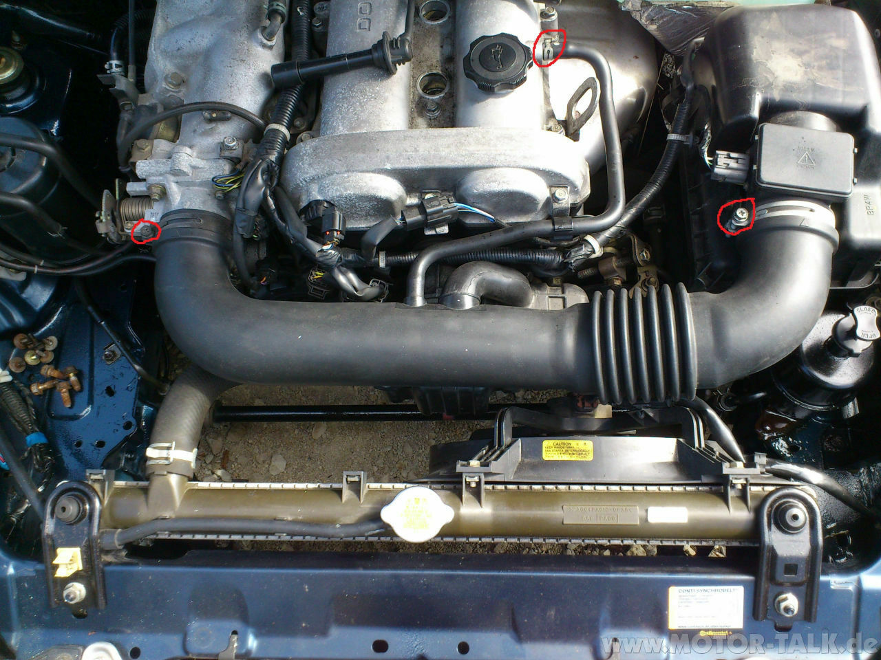

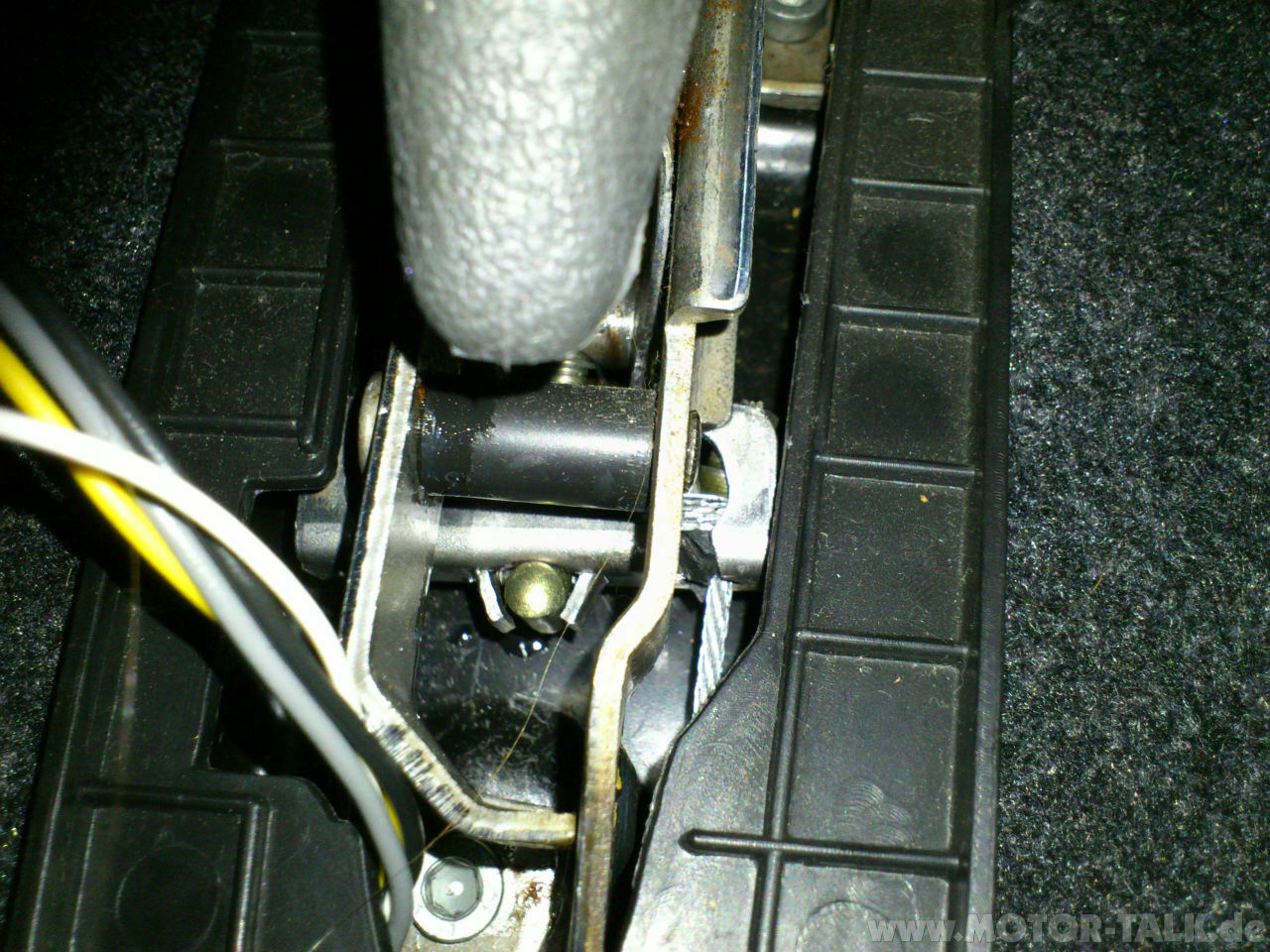

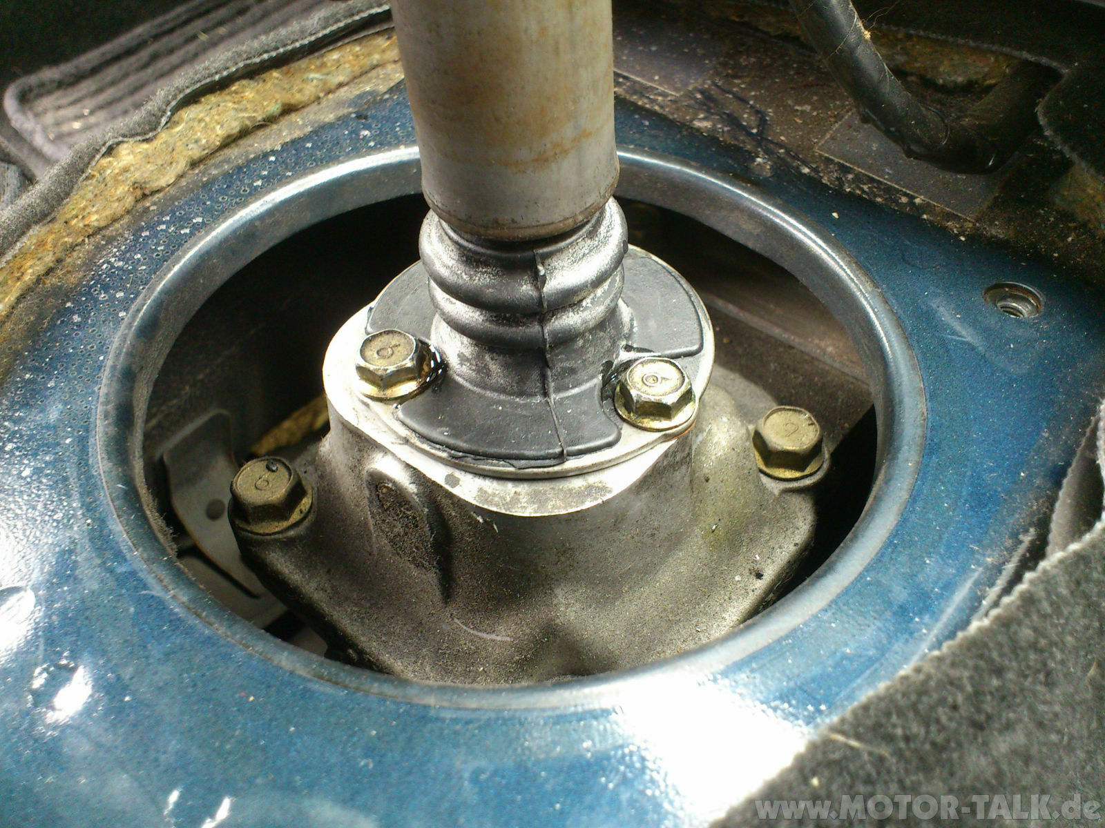

1. Motor freilegen.

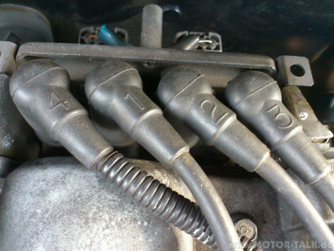

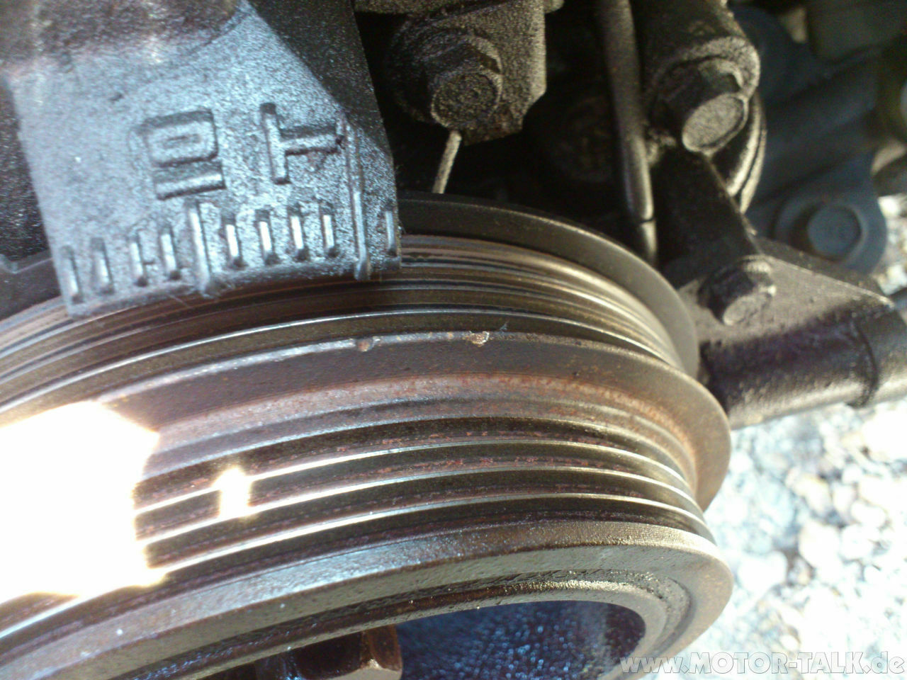

[bild=1]- Zündkabel müssen abgezogen werden (ggf ein Foto machen, damit man sie am Ende wieder in der richtigen Reihenfolge anbringen kann)
[bild=2]- Der dicke Luftschlauch muss entfernt werden (links und rechts befindet sich jeweils eine Schraubschelle, am dünnen Schlauch befindet sich eine Klemmschelle; rot markiert auf dem Bild)

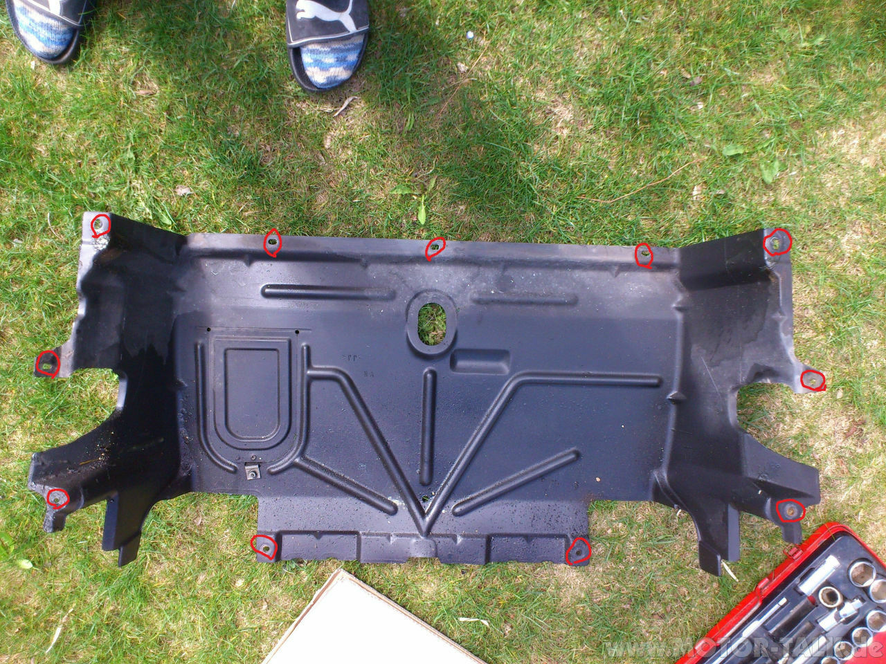

[bild=3]- Der große Unterfahrschutz aus Kunststoff muss demontiert werden (dafür braucht man einen Wagenheber, die Schrauben sind auf dem Bild rot markiert)

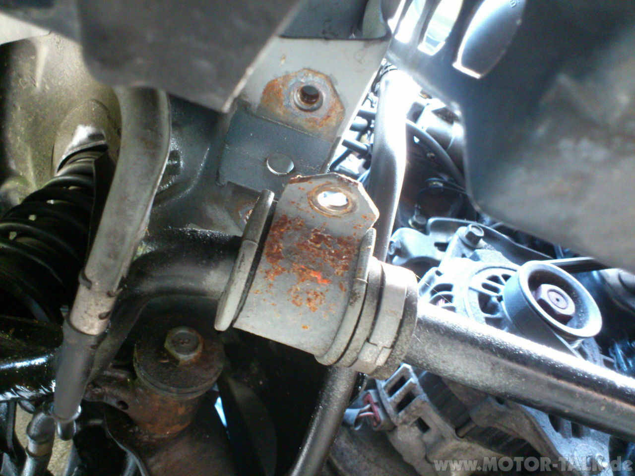

[bild=4]- Der Stabilisator (Stange, die unten vor dem Motor verläuft) muss demontiert werden (zwei 12er Schrauben auf jeder Seite. Siehe Bild)

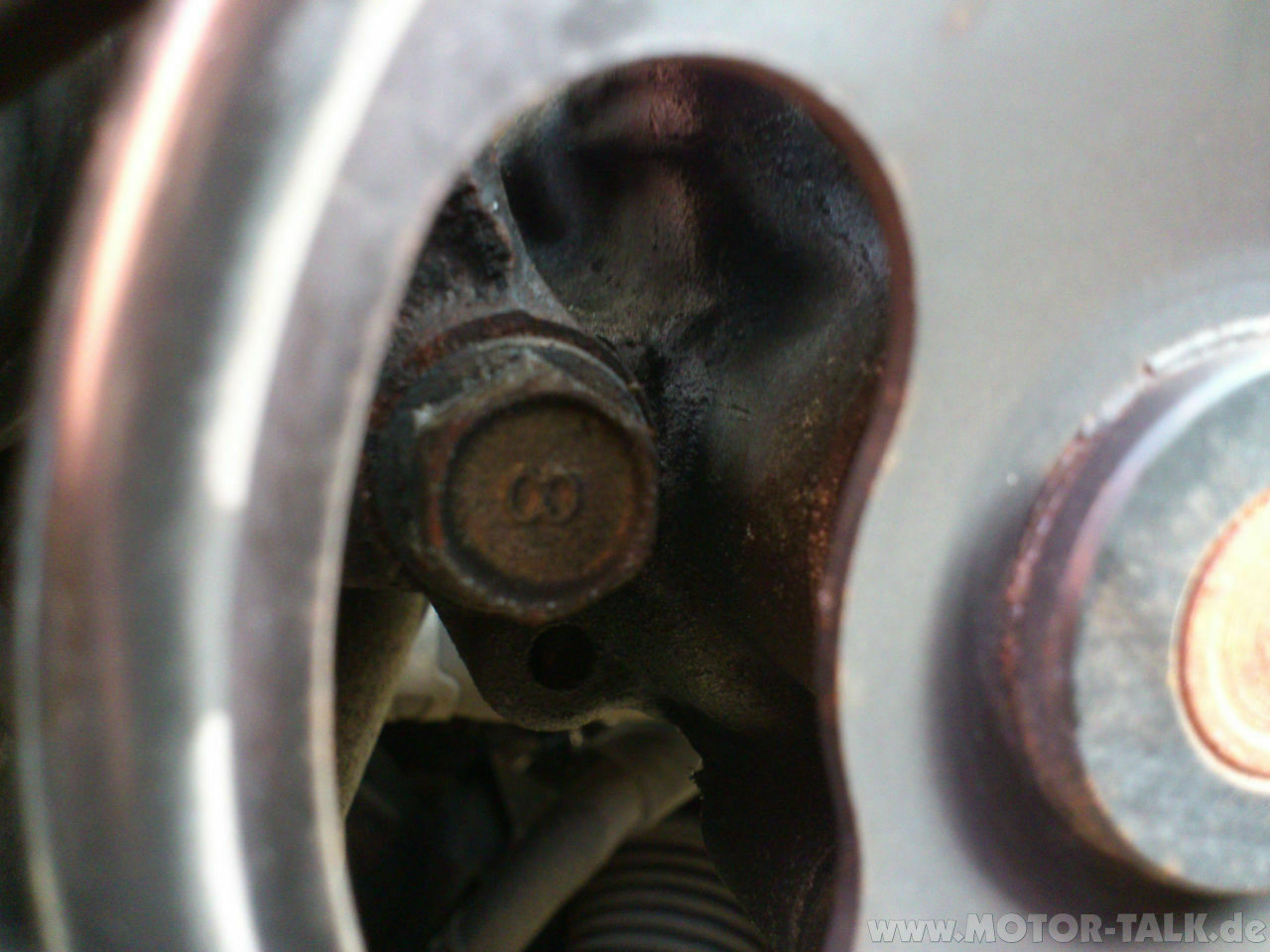

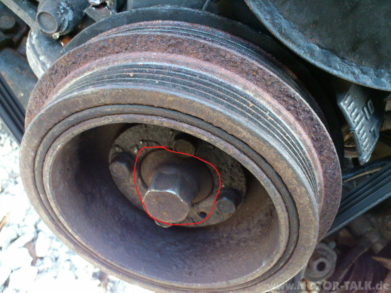

2. Zentralschraube der Kurbelwellenriemenscheibe öffnen
[bild=5]Das kann auf verschiedene Weisen geschehen (wichtig ist es, die Schraube schon ein paar Tage vorher mit Rostlöser einzusprühen):
- Mit dem Schlagschrauber (im Auto höchsten Gang einlegen, Handbremse anziehen und los gehts).
- Mit einem langen Hebel (~1m, dafür muss allerdings das Thermostat bzw vor allem dessen Gehäuse ausgebaut werden, auch hier wird wieder der höchste Gang eingelegt und die Handbremse gut angezogen)
- Mit dem Anlasser (einen ~50cm langen Hebel auf die Schraube setzen und mit dem Boden verkeilen, Anlasser kurz betätigen. Hierfür MÜSSEN die Zündkabel ausgesteckt sein, damit der Motor auf keinen Fall anspringen kann). Auf eigene Gefahr, hierbei kann man sich theoretisch seinen Anlasser zerstören.
Die Schraube wird nur gelöst, nicht herausgedreht!

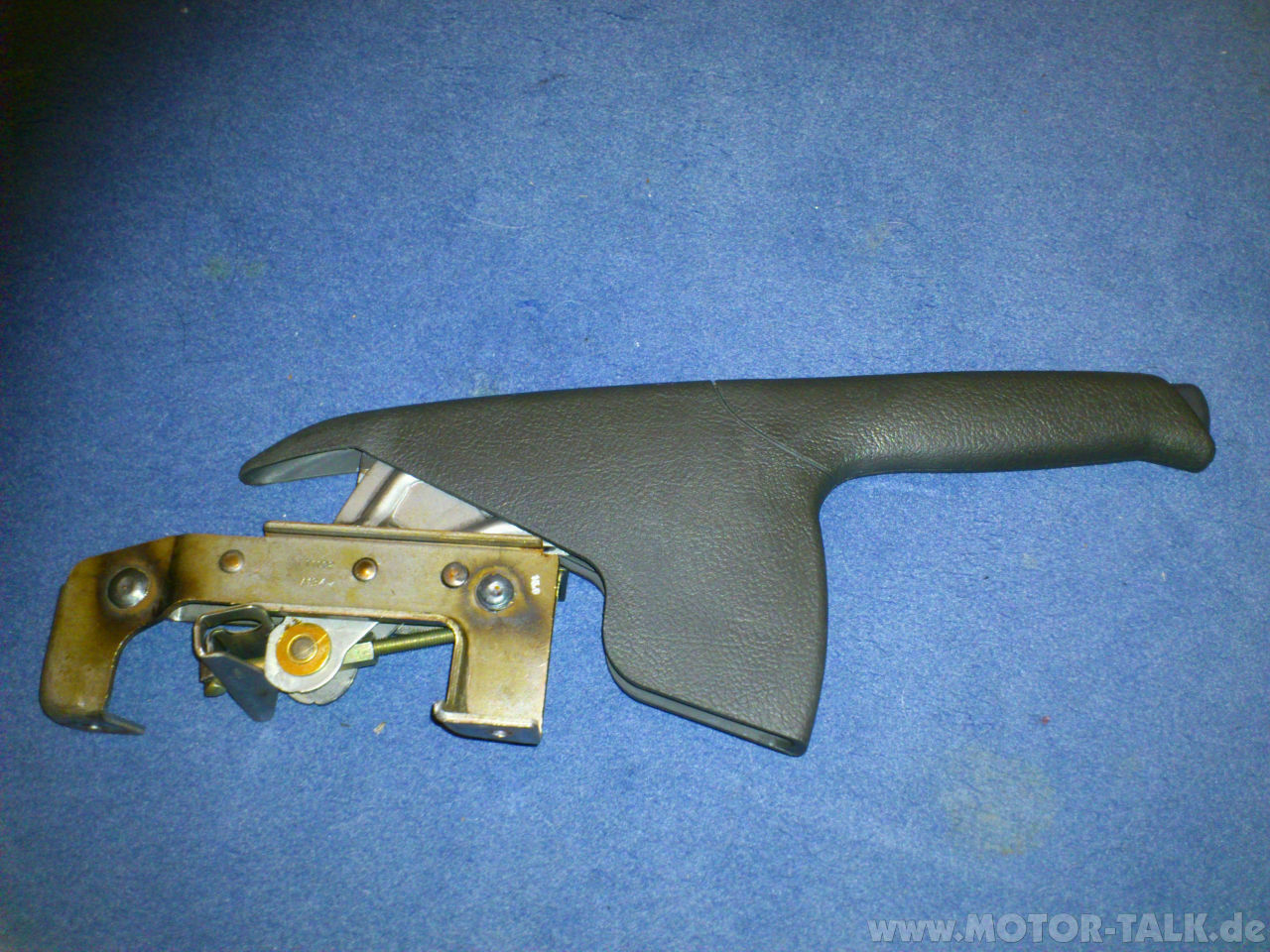

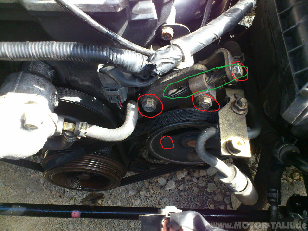

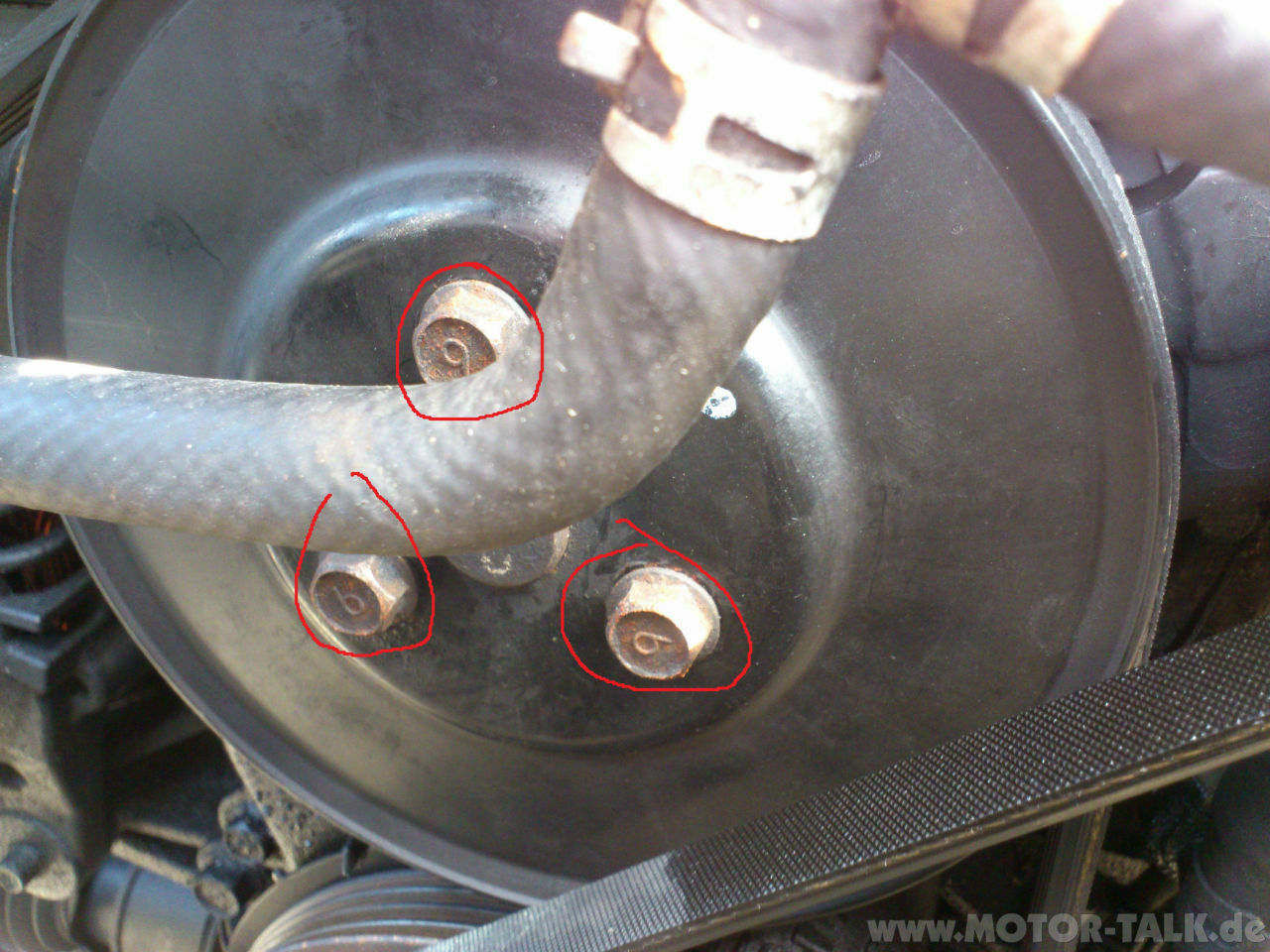

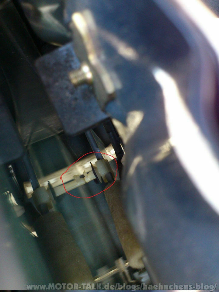

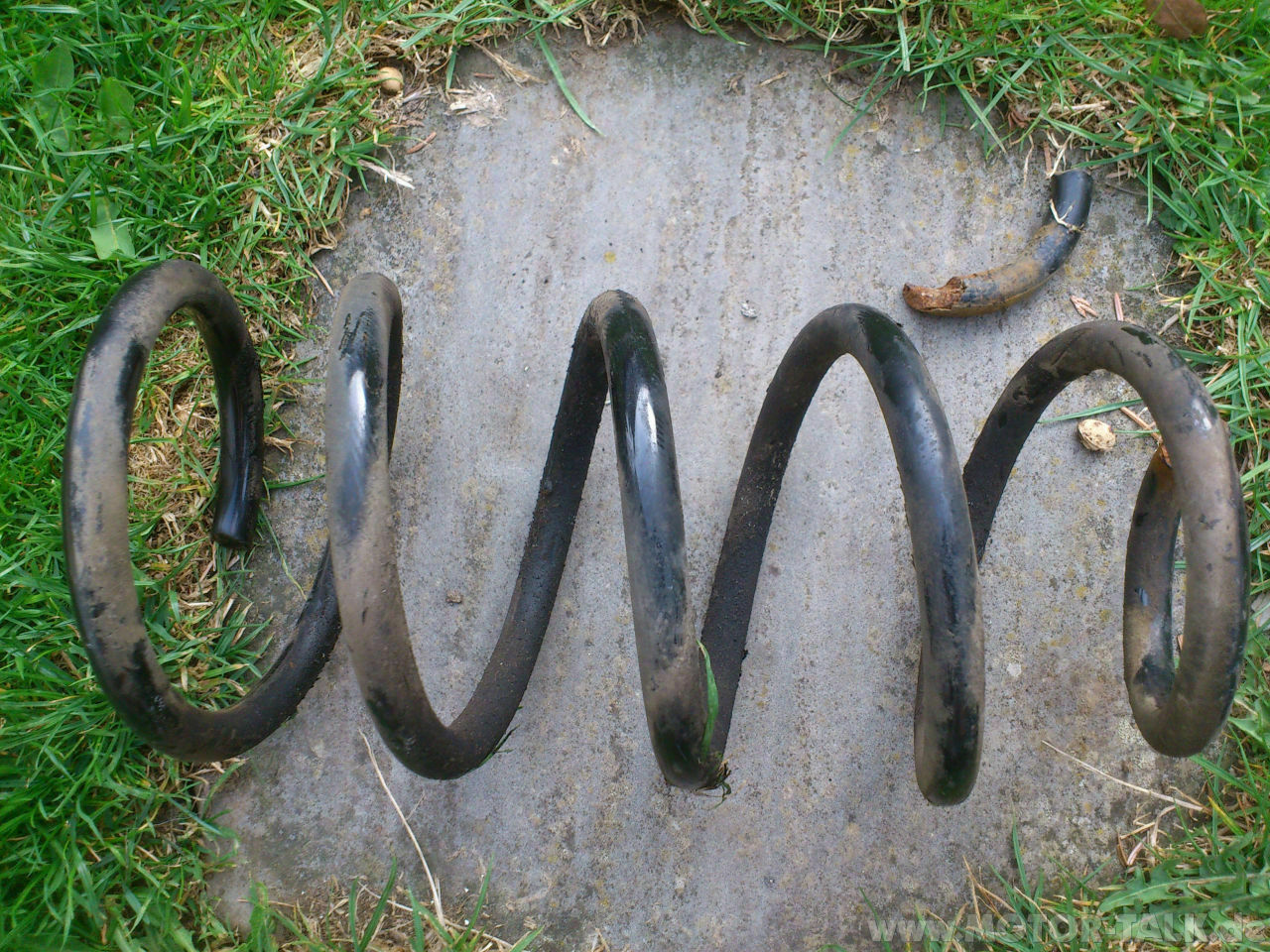

[bild=6]- Als erstes löst man die drei Befestigungsschrauben der Wasserpumpenriemenscheibe (wenn die Riemen abgenommen sind, ist das nur noch schwer möglich). Man löst sie nur, man dreht sie nicht heraus!

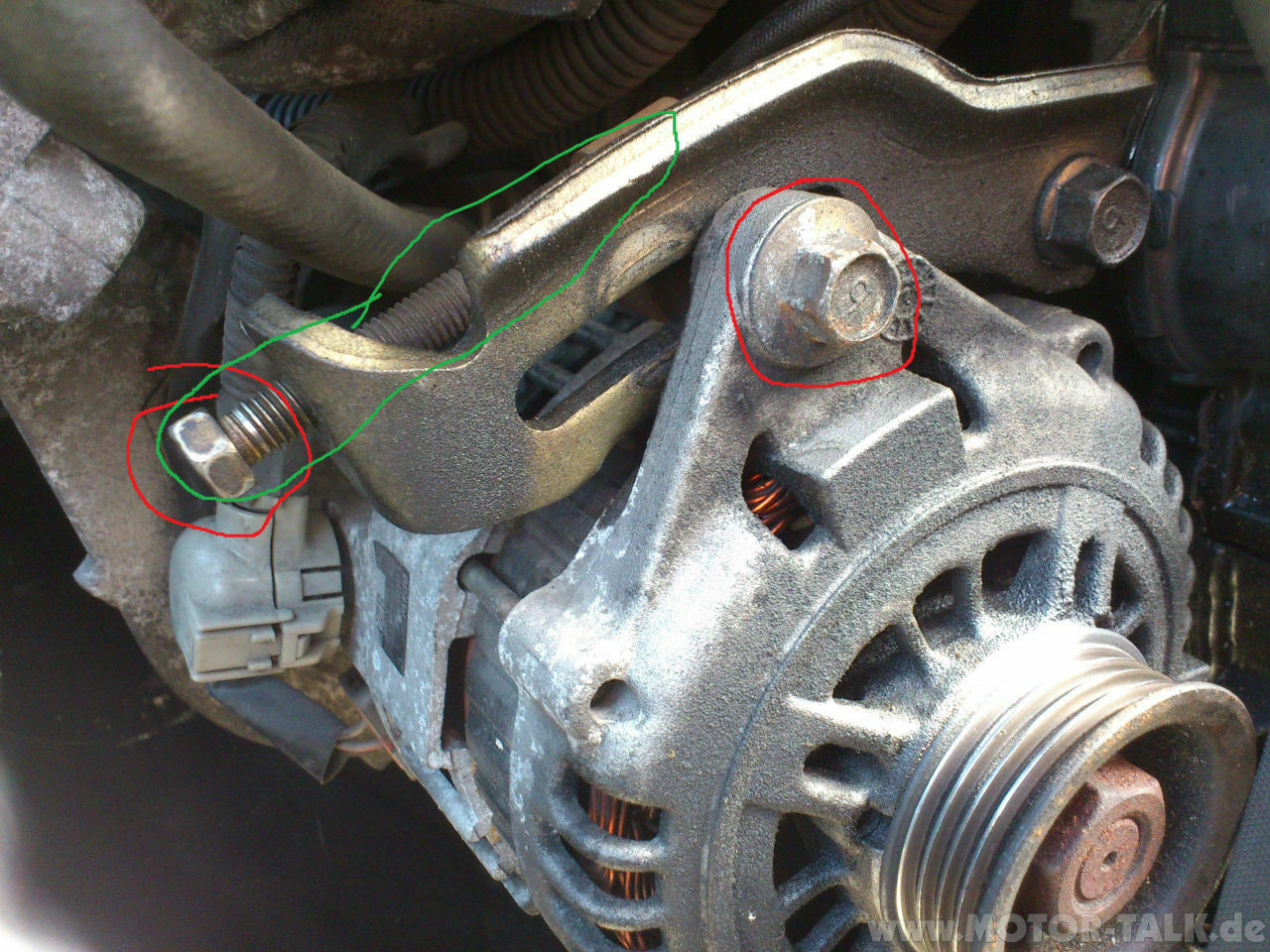

[bild=7][bild=9]-Dann nimmt man den Riemen der Servopumpe ab. Hierfür werden als erstes die auf dem Bild rot markierten Schrauben gelöst. Eine versteckt sich hinter der Riemenscheibe, diese muss durch die Schlitze in der Riemenscheibe gelöst werden. Die auf dem Bild grün markierte Schraube muss weit herausgedreht werden.
Nun kann man die Servopumpe mit etwas Kraft nach unten drücken und den Riemen abnehmen.
[bild=8]-Nun nimmt man den Riemen der Lichtmaschine ab. Dafür werden die auf dem Bild rot markierten Schrauben gelöst. Die grün markierte muss wieder weit herausgedreht werden. Nun kann man die Lichtmaschine nach rechts drücken wodurch der Riemen locker wird und sich abnehmen lässt.
Jetzt kann auch die Riemenscheibe der Wasserpumpe abgenommen werden, deren 3 Schrauben vorhin gelöst wurden.

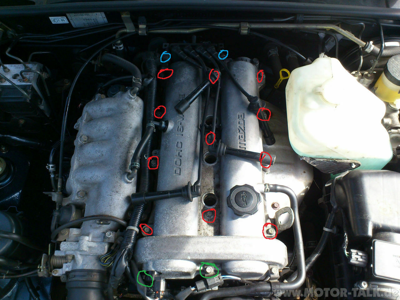

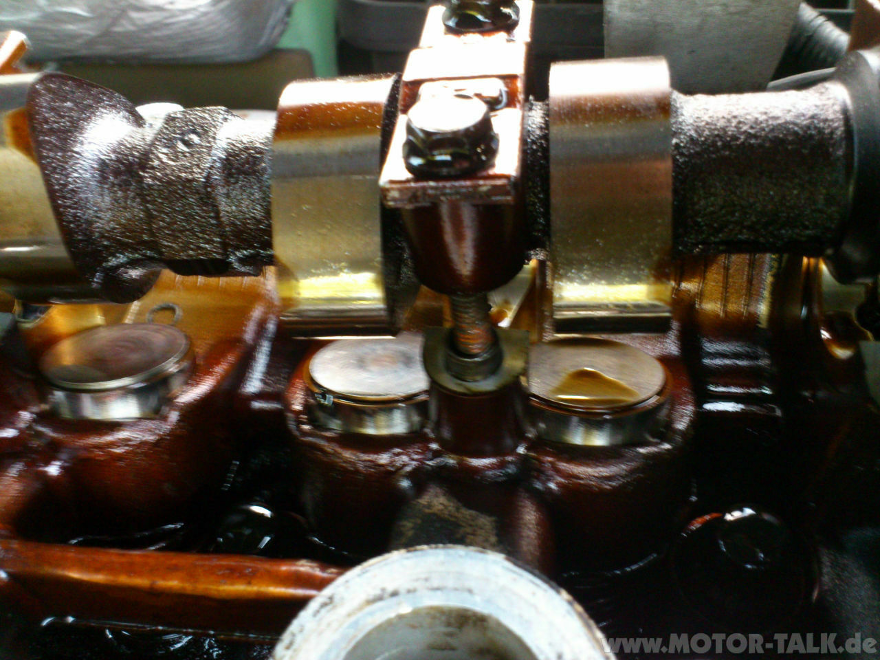

4. Ventildeckel entfernen
[bild=10]-Die Zündspulen müssen vom Ventildeckel losgeschraubt werden (zwei 12er Schrauben hinten am Ventildeckel, auf dem Bild blau markiert)
-Der Nockenwellensensor und ein Kabelhalter müssen losgeschraubt werden (grün markiert)
-Die 11 Schrauben des Ventildeckels müssen herausgedreht werden (rot markiert)
Nun kann man den Ventildeckel abnehmen.

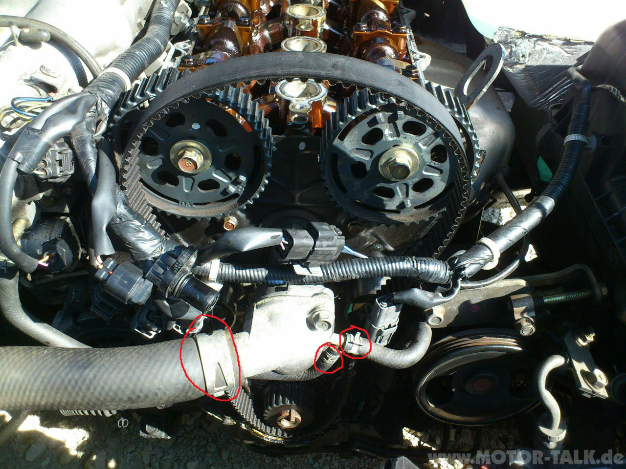

5. Zahnriemenverkleidungen demontieren
Es gibt insgesamt drei Verkleidungsteile.

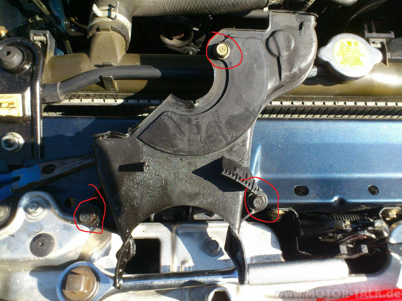

[bild=11]-Das obere ist mit 4 Schrauben befestigt, diese müssen herausgedreht werden (siehe Bild).
-Das mittlere Verkleidungsteil ist mit einer Schraube befestigt, diese muss herausgedreht werden.
-Das untere ist mit 3 Schrauben befestigt, diese müssen herausgedreht werden. Zuvor muss allerdings der Motor noch auf OT gedreht werden (an der Kurbelwellenriemenscheibe finden sich zwei Einkerbungen, die linke davon muss auf OT stehen. Ebenso müssen die Markierungen der Nockenwellenräder mit den Markierungen auf dem Motor fluchten (siehe Bild)) und die Kurbelwellenriemenscheibe abgenommen werden (dafür muss nur die 21er Schraube raus, nicht aber die 4 10er Schrauben in der Riemenscheibe).
[bild=12]
[bild=13]
[bild=14]

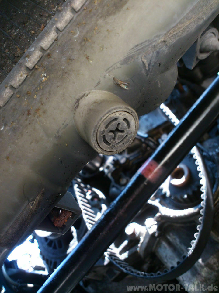

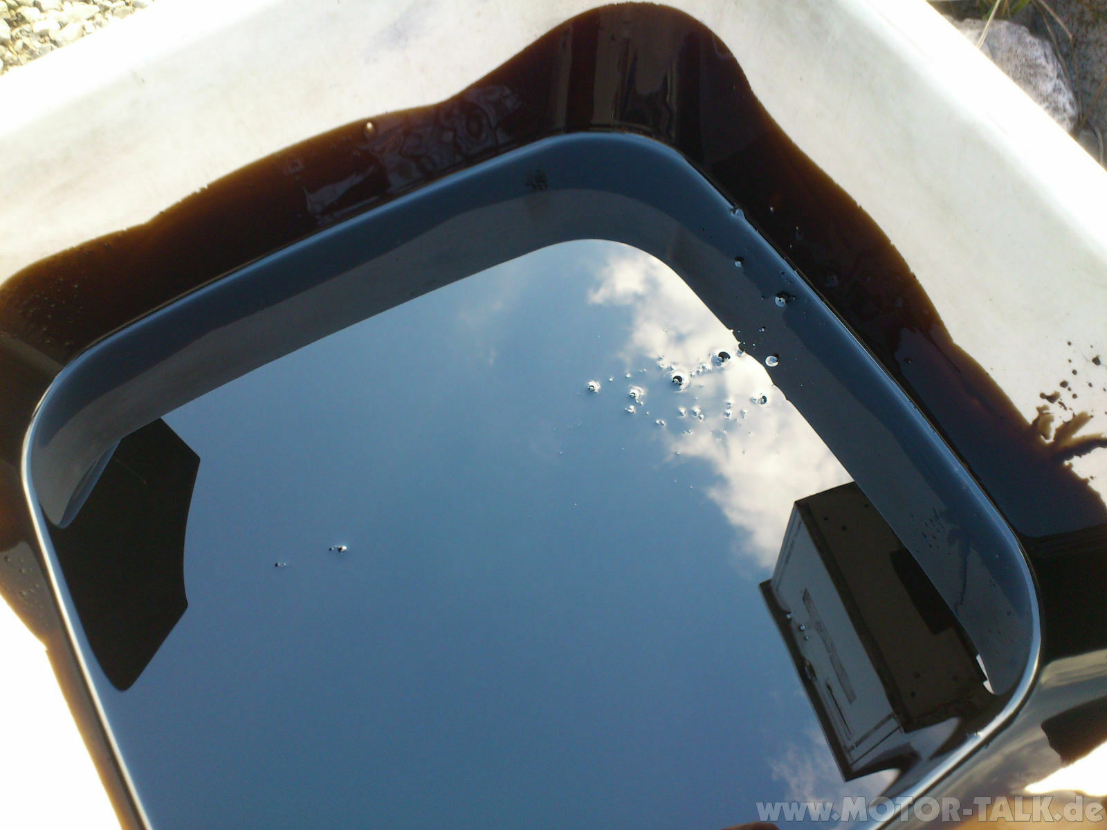

[bild=15][bild=20]Hierfür dreht man den Verschluss unten am Kühler auf und öffnet den Kühlerdeckel. Auffangbehälter unterstellen!
7. Kühlwasserschläuche lösen und Zahnriemen abnehmen
[bild=16]Nun werden die auf dem Bild rot markierten Kühlwasserschläuche abgezogen.

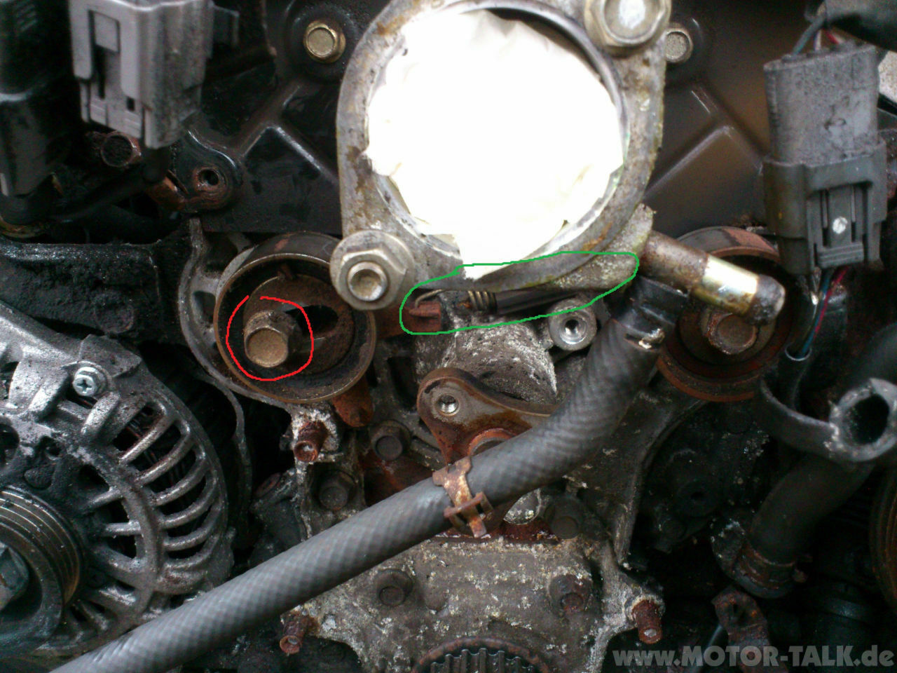

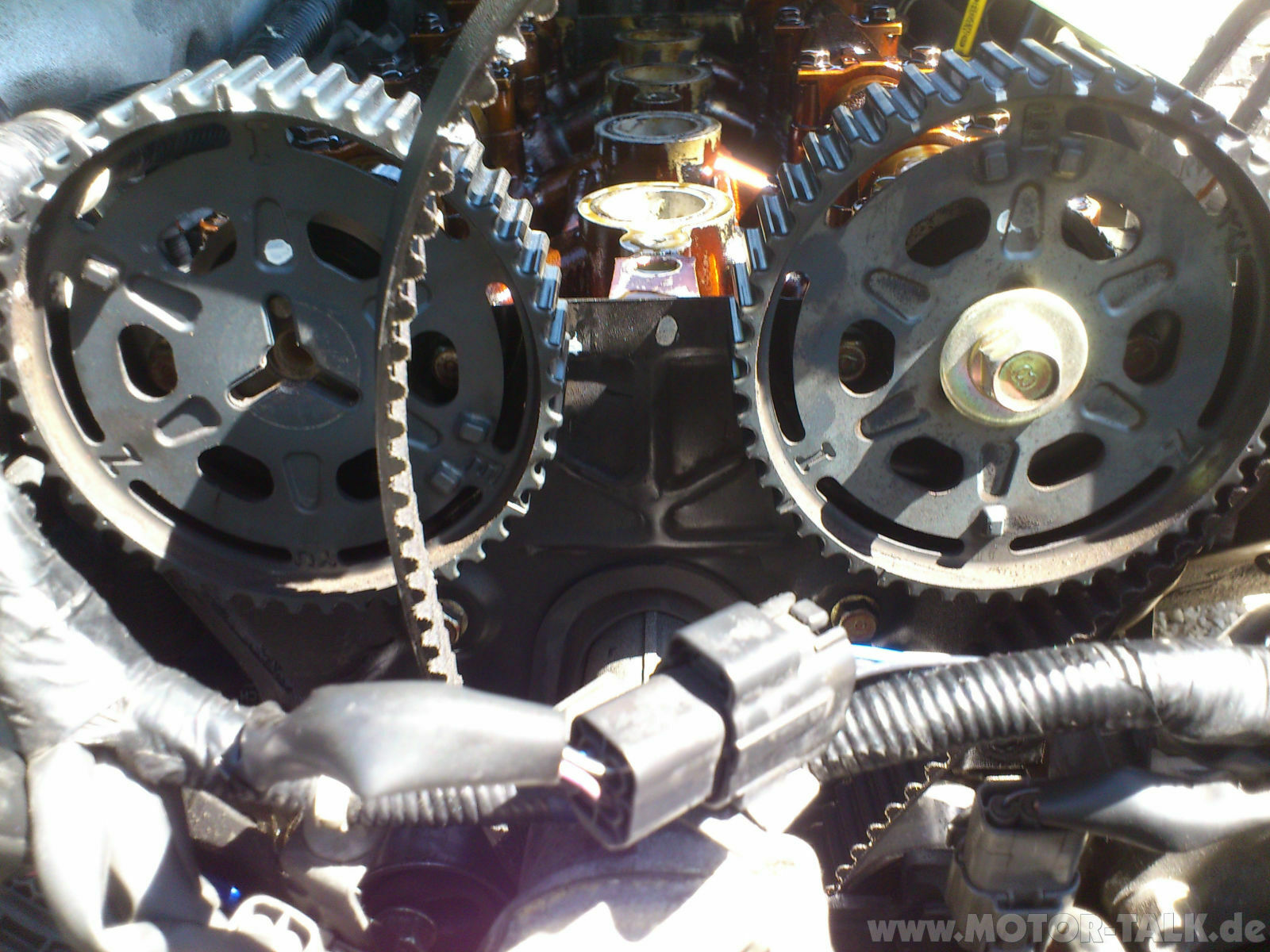

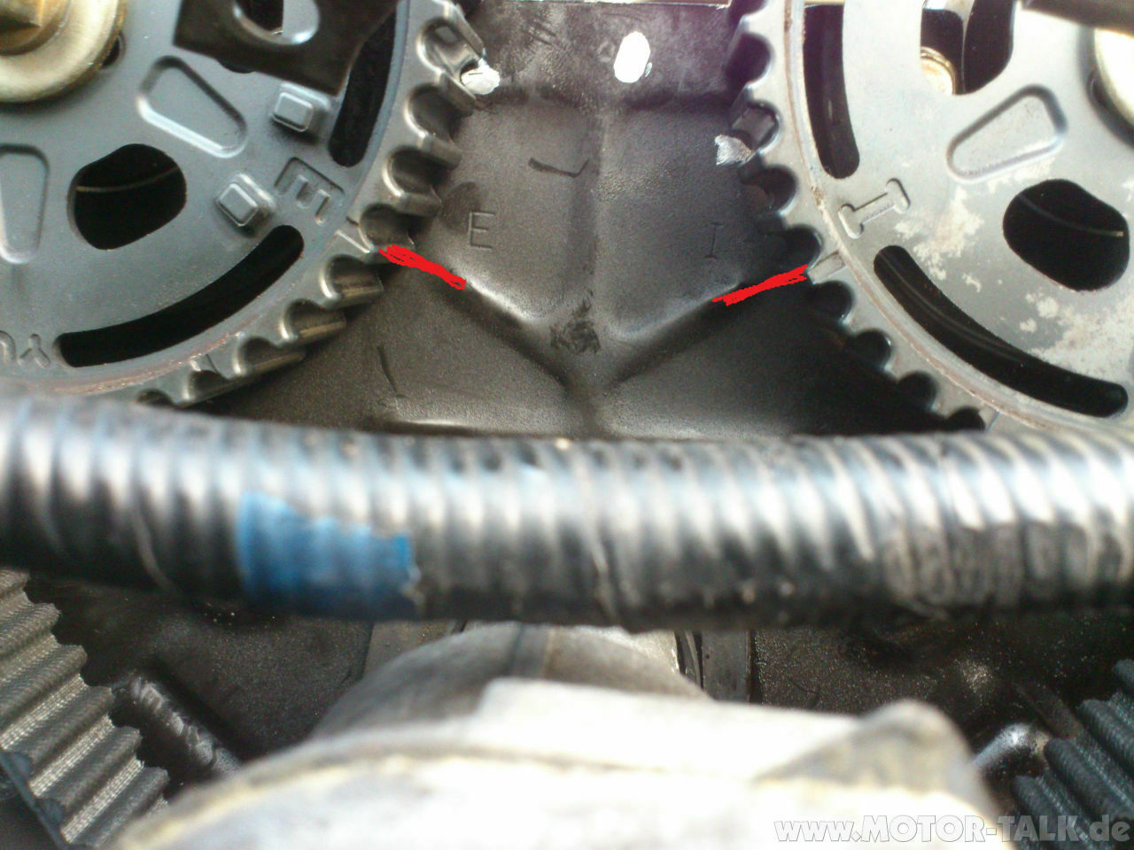

[bild=17]Anschließend wird die Spannrolle des Zahnriemens gelöst (rot markiert) und die Spannfeder ausgehängt (grün markiert).
Nun kann der Zahnriemen abgenommen werden (wenn man allein ist, macht es ggf Sinn die Nockenwellenräder mit Kabelbindern so zu fixieren, dass sie sich nicht drehen können wenn man den Zahnriemen abnimmt...damit sie auf den Markierungen stehen bleiben).
8. Neuen Zahnriemen auflegen
Nun wird der neue Zahnriemen aufgelegt (darauf achten, dass die Markierungen alle korrekt stehen, ggf justieren).
Wenn der Zahnriemen aufgelegt ist, montiert man die untere Zahnriemenverkleidung wieder, bringt die Kurbelwellenriemenscheibe wieder an (Anzugsdrehmoment der Schraube: 150NM), hängt die Spannfeder für die Spannrolle wieder ein und dreht den Motor zwei mal von Hand durch. Nun werden die Markierungen nochmal kontrolliert, wenn diese stimmen wird die Spannrolle wieder angezogen (Anzugsdrehmoment der Spannrollen: 45NM).

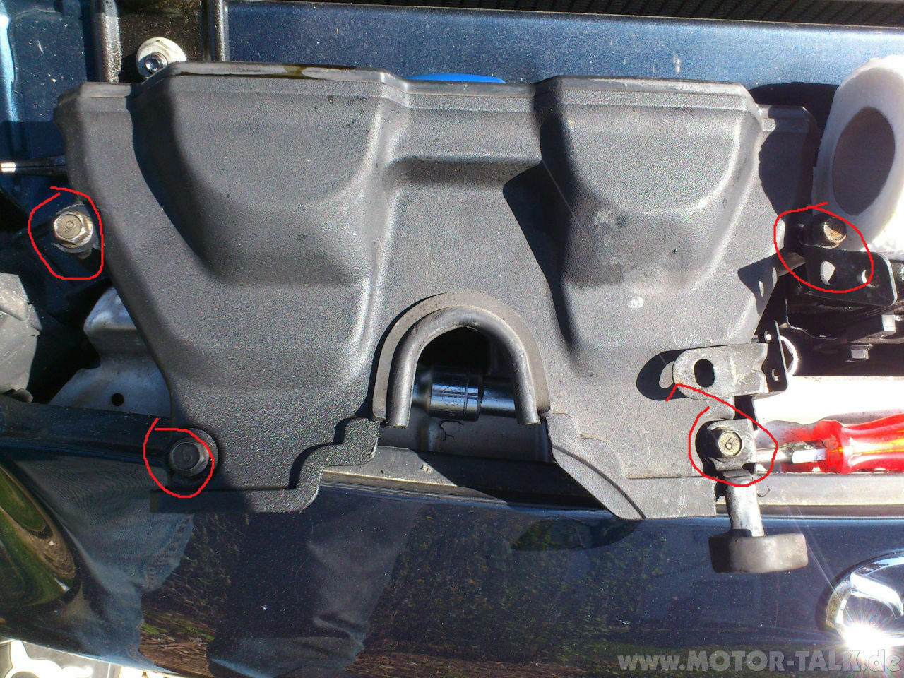

heute geht es um den Wechsel des Benzinfilters vom Mazda MX5 NA, NB und NBFL (1989-2005).
Vorwort:
Der Benzinfilter der oben genannten Mazda MX5 muss laut Hersteller alle 6 Jahre oder 90.000Km getauscht werden, je nachdem was zuerst eintritt.
Den Filter gibt es günstig im Internet zu kaufen, der Wechsel ist auch für einen Laien ohne Probleme schaffbar.
Der Filter sitzt vor dem rechten Hinterrad (Beifahrerseite).
Schritt 1:
Auto hinten rechts aufbocken, Rad abnehmen (Das Rad kann man theoretisch auch montiert lassen, wenn man es abnimmt hat man aber mehr Platz).
Schritt 2:
Die Kunststoffverkleidung, die den Benzinfilter verdeckt, entfernen. Dazu müssen vier kreuzschlitz-Spreizschrauben aus Kunststoff gelöst werden (davon gehen garantiert mindestens zwei kaputt, eine davon muss man bei bestimmten Sondermodellen mit zusätzlichen Verstrebungen sogar abreißen (auf dem Foto grün markiert), weil sie von einer Querstrebe verdeckt ist. Davon, diese Querstrebe zu entfernen, rate ich unbedingt ab, die Wahrscheinlichkeit, dass die Befestigungsschrauben der Strebe abreißen ist nämlich sehr groß. Da ersetzt man lieber die Kunststoffschraube). Die Schrauben lassen sich am besten lösen, wenn man möglichst wenig Druck auf sie ausübt!
Wenn man die vier Schrauben entfernt hat kann man die Kunststoffverkleidung nach oben wegklappen.
[bild=2]

ich möchte hiermit eine neue Blogrubrik eröffnen. Darin soll es um (zT. hausfrauentrickartige) Reparaturen am Mazda MX-5 NB gehen (Vieles davon dürfte auf den MX-5 NA und NBFL übertragbar sein).
Angefangen wird mit einem Fensterheberproblem, welches sehr oft auftritt: Der Fensterheber öffnet die Scheibe nur noch zu einem Drittel.
[bild=1]

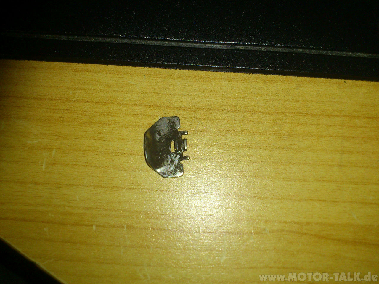

Vorwort:

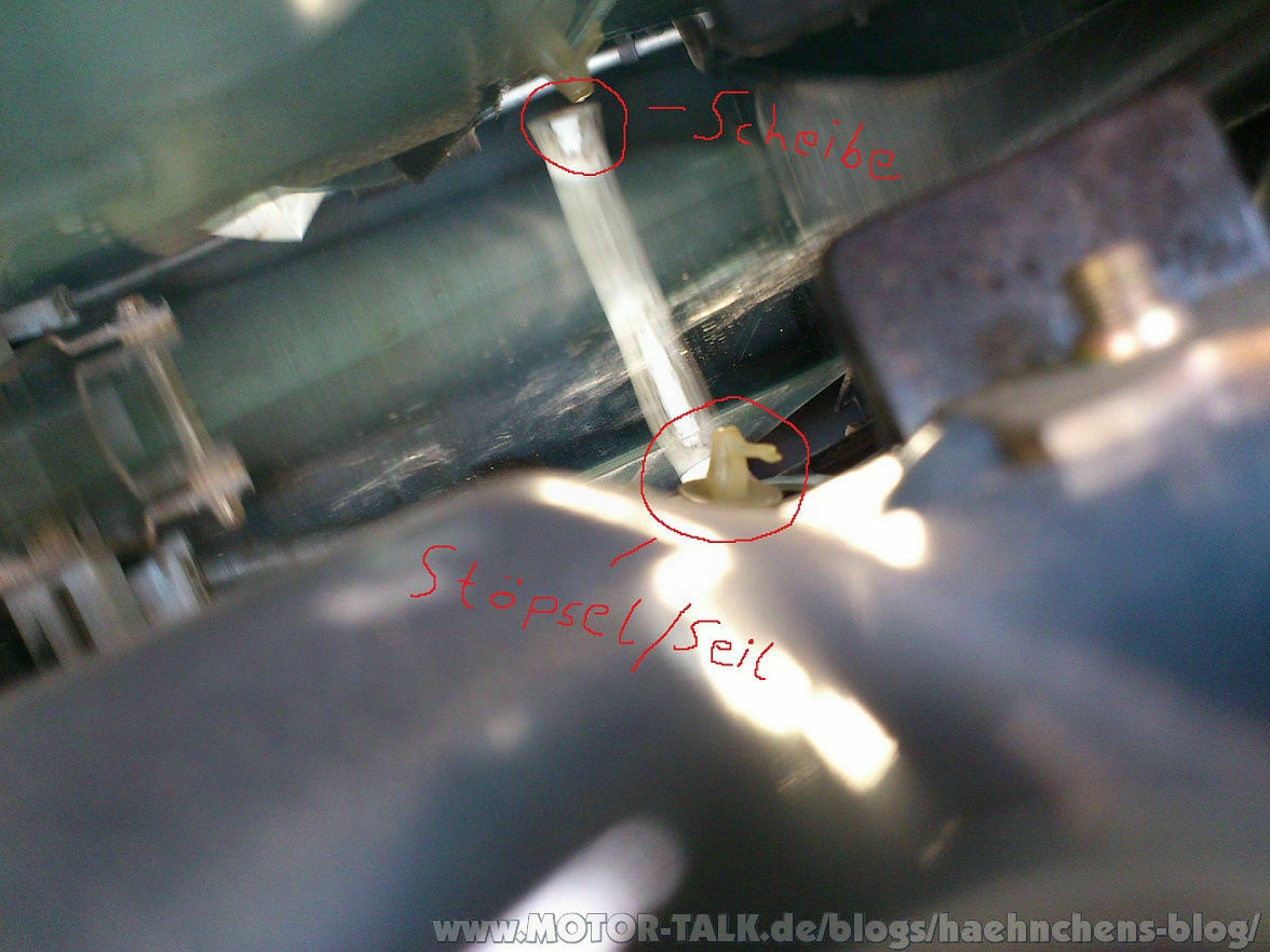

Das Problem tritt auf, weil der Clip, welcher das Fensterheberseil in Position hält, aus seiner Halterung bricht (Materialermüdung durch das Alter).
Dadurch bleibt die Scheibe beim Herunterfahren an diesem Seil hängen (nach eben diesem Drittel).
Wenn man mit diesem Problem in die Werkstatt fährt, dann wird garantiert unnötigerweise der komplette Fensterhebermechanismus für viel Geld erneuert.
Hier meine kostenlose, dauerhafte Reparatur:

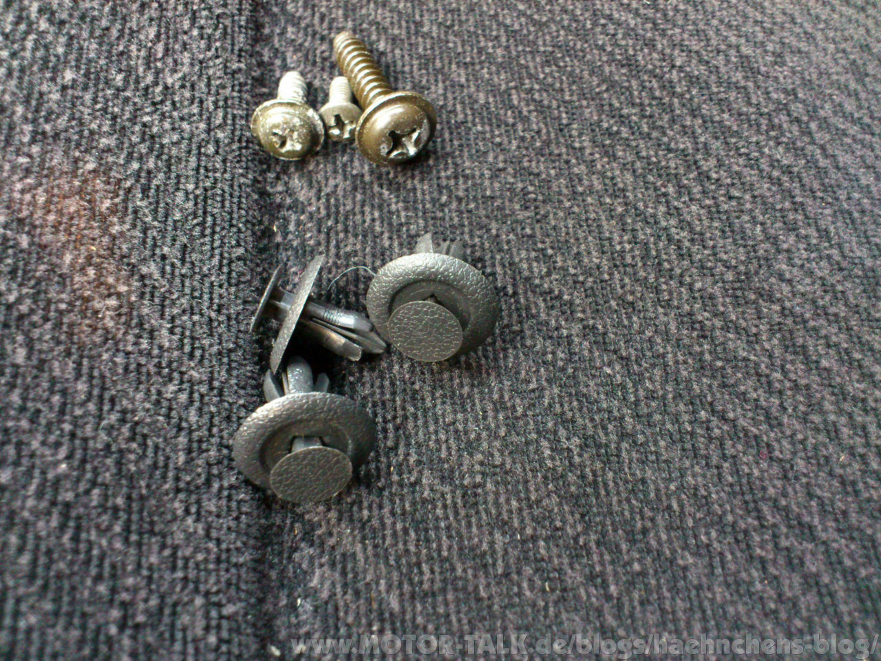

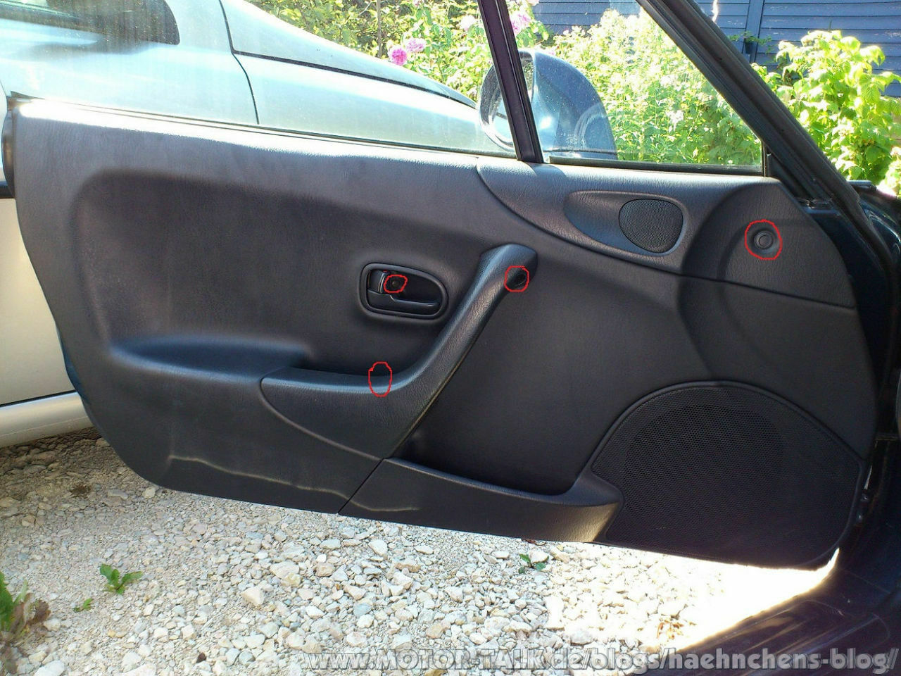

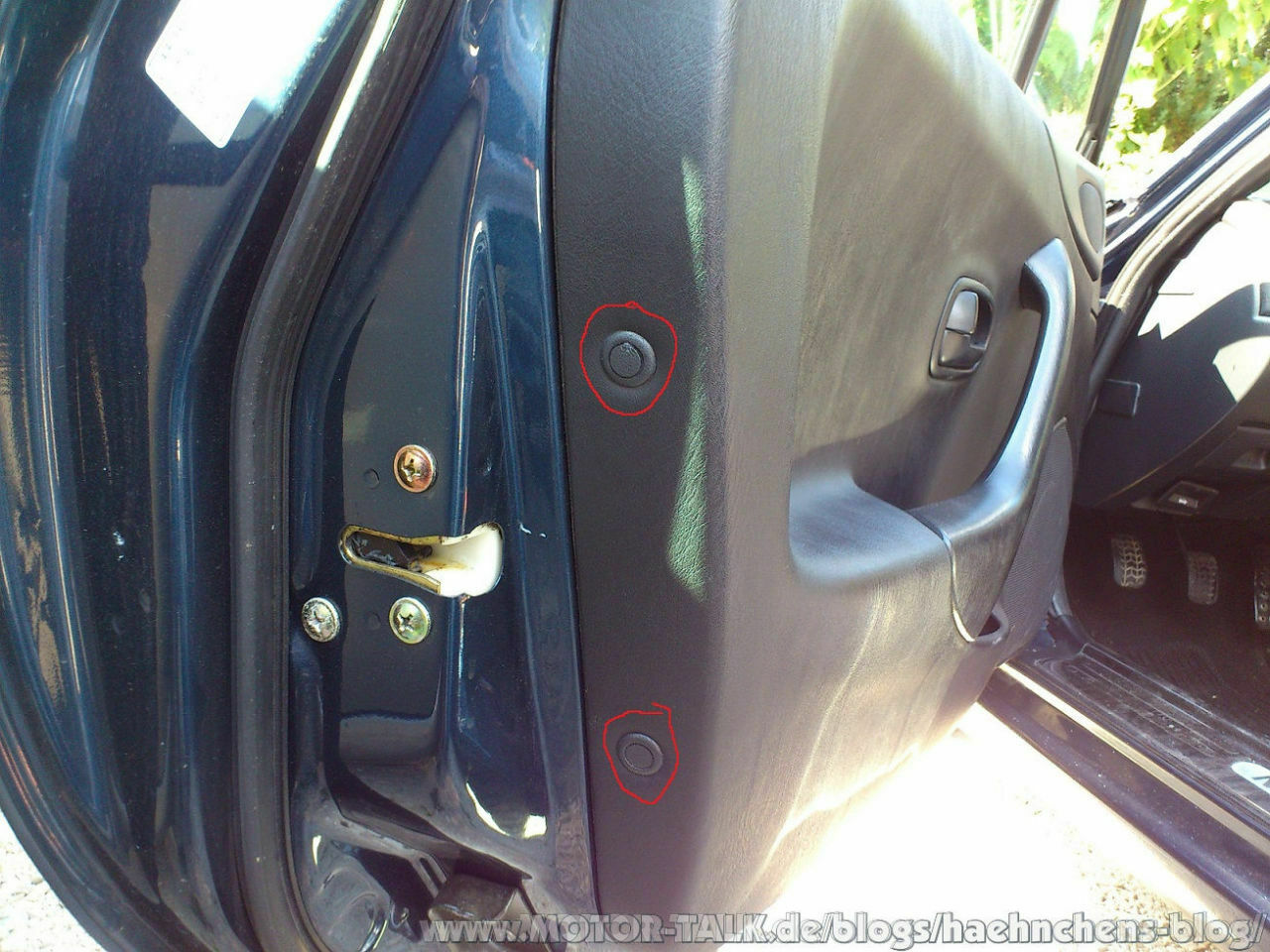

1. Türverkleidung demontieren.
Dafür müssen drei Clips und drei Schrauben aus der Türverkleidung entfernt werden.
[bild=2][bild=7][bild=8]
Anschließend zieht man vorsichtig an der Türverkleidung, um die Clips, die neben den von außen zu entfernenden Clips und Schrauben vorhanden sind, aus ihren Halterungen zu ziehen.
Nun hängt die Türverkleidung lose da und kann nach obenhin ohne großen Kraftaufwand herausgenommen werden. (Vorsicht: Der in der Türverkleidung installierte Hochtöner muss ausgesteckt werden)

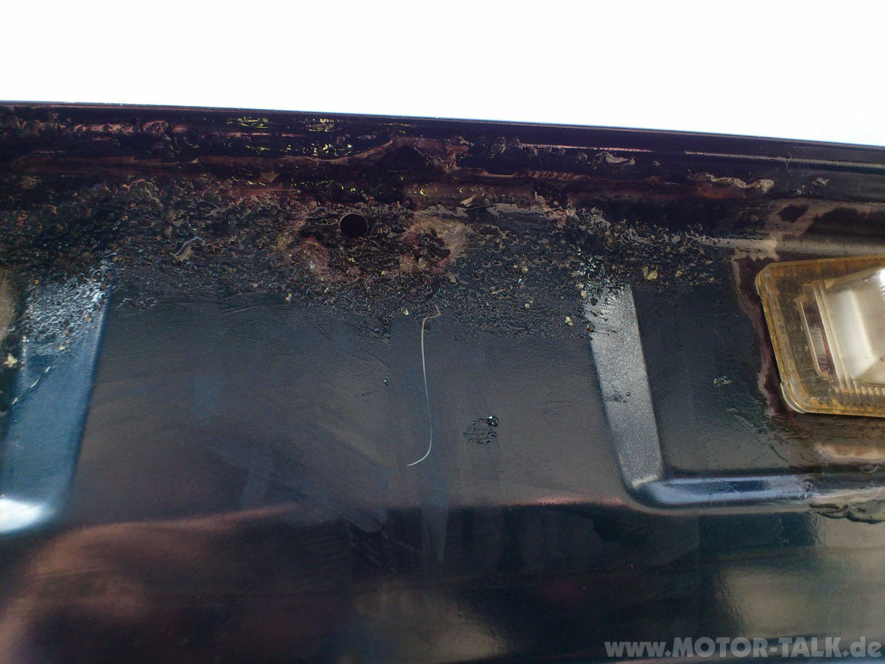

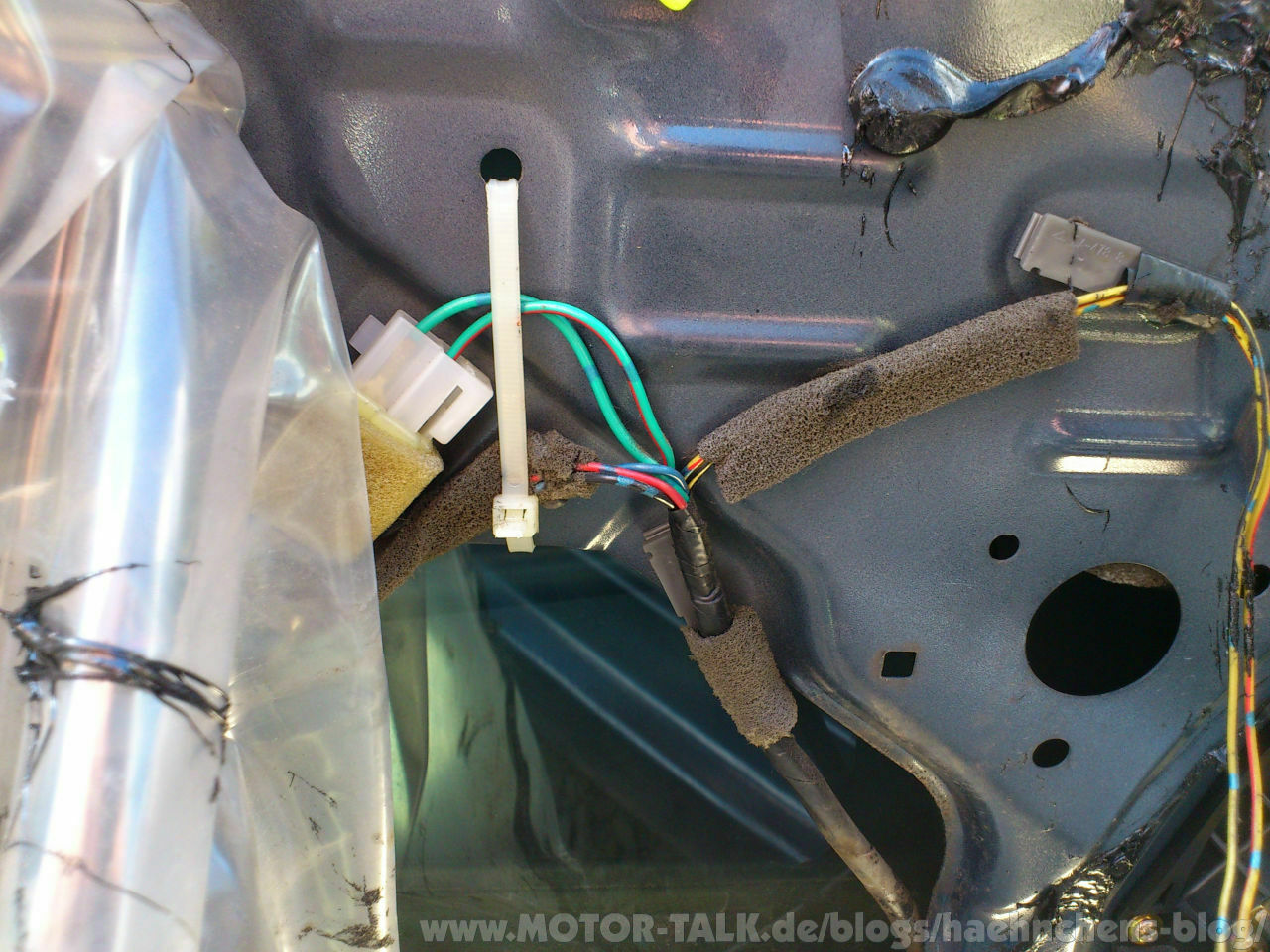

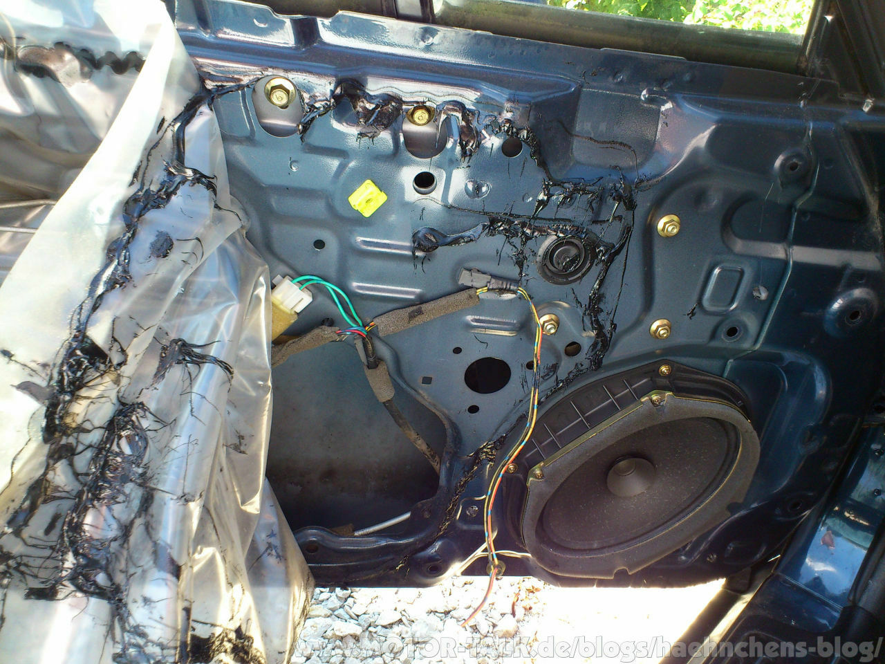

2. Folie hinter der Türverkleidung soweit lösen, dass das große Loch links (bzw auf der Beifahrerseite rechts) vom Lautsprecher frei ist.
[bild=3]
Vorsicht: Das Zeug, womit die Folie befestigt ist, sollte auf keinen Fall auf irgendwelche Textilien kommen. Man bekommt die Sachen nur sehr schwer wieder sauber.
3. Das lose Seil, welches die Scheibe blockiert, mit einem Kabelbinder (oder Kabel, Draht, etc) am Türblech fixieren.
[bild=4][bild=5][bild=9]
Hierzu führt man den Kabelbinder durch das obere Loch ins innere der Tür, um das Fensterheberseil herum und unten wieder raus.
Vorsicht: Kabelbinder nicht zu fest anziehen, sonst könnte/wird dieser nach einiger Zeit brechen.
4. Alles wieder zusammenbauen und sich über ein funktionierendes E-Fenster freuen 😉
Natürlich kann man auch den Clip erneuern. Das ist aber sehr umständlich, kostet etwas und führt keinesfalls zu einem besseren Ergebnis. Die Beifahrerseite habe ich bei mir vor über einem Jahr mit einem Kabelbinder repariert, sie funktioniert noch immer einwandfrei 😉
[bild=6]
Falls Fragen offen bleiben: Einfach stellen. 🙂
Tipp: Wenn man die Türverkleidung schon mal abgebaut hat, kann man die zwei Laufbahnen der Fenstermechanik gleich schmieren.
Dadurch fahren die Scheiben bei mir nun locker doppelt so schnell hoch und runter.

Während der Winterpause wurde dem Wagen dann die ein oder andere kleine Ausfahrt hier im Örtchen (es wird hier kein Salz gestreut), gegönnt, die Batterie alle zwei Wochen ans Ladegerät gehängt (ich lies die Batterie über den Winter eingebaut) und der Luftdruck der Reifen ein Mal im Monat angepasst. Wann immer das Wetter schön war, habe ich sämtliche Türen und Klappen von meinem MX-5 geöffnet damit er nicht auf die Idee kommt, mit dem Schimmeln anzufangen. Er musste nämlich leider im Freien überwintern. So blieb ihm nicht die Feuchtigkeit, aber immerhin das Salz erspart.
[bild=1][bild=2]
Die dreimonatige Pflichtpause war ruck zuck vorüber, leider war das Wetter im März erst mal mehr als schlecht und es wurde noch fleißig Salz gestreut weshalb der Wagen die ersten drei Märzwochen nicht bewegt wurde.

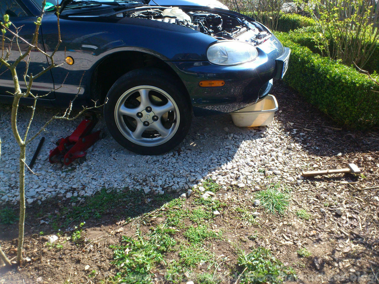

Als das Wetter dann mal etwas wärmer war, habe ich dem Auto Ende März in Hinblick auf die bevorstehenden Treffen einen Satz neuer Öle spendiert.

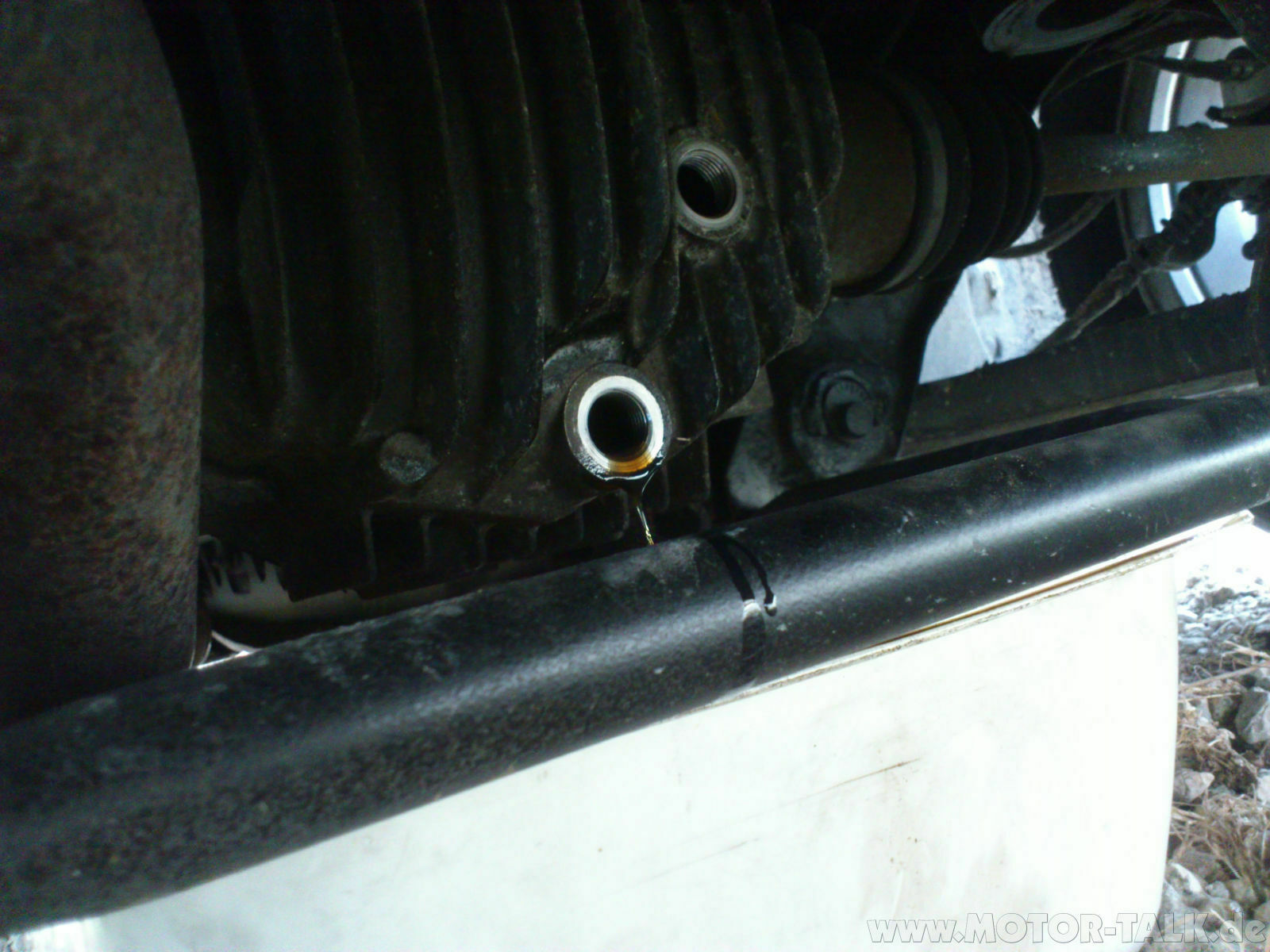

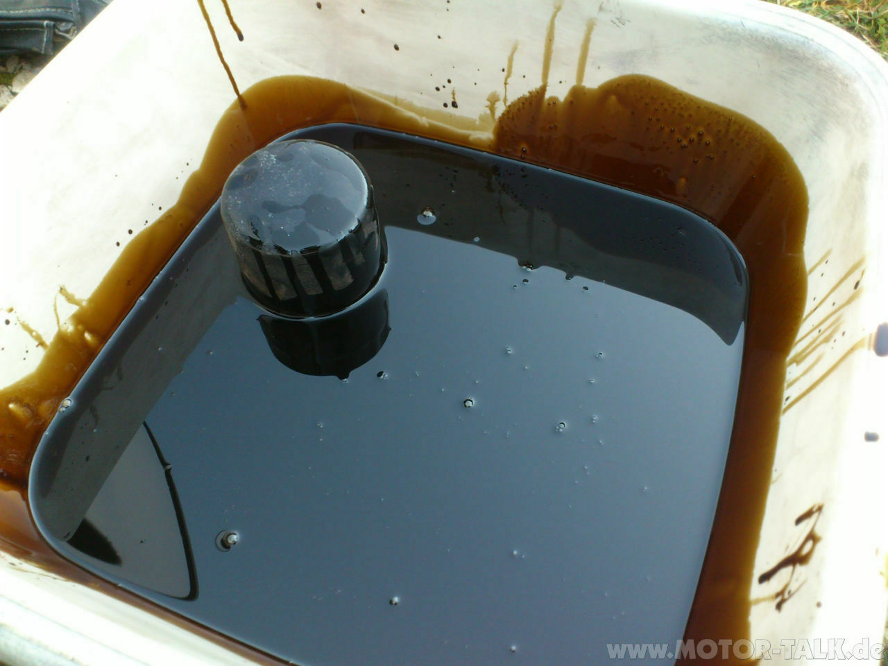

Genauer: Neues Getriebeöl, neues Motoröl und neues Differentialöl.
Getriebe- und Differentialöl waren längst überfällig, laut Mazda gehören die alle 90tkm neu. Mein Mazda hatte zu dem Zeitpunkt aber schon 133.000Km auf der Uhr. Die beiden Öle sahen auch wirklich nicht mehr gut aus: Dunkel, muffig und mit kleinen schwarzen Feststoffen gespickt (ich weiß nicht, was genau das für Feststoffe waren...man konnte sie mit etwas Kraftaufwand zwischen den Fingern verreiben, magnetisch waren sie nicht). Die magnetischen Ölablassschrauben waren voller feiner Metallspähne.
Dass der Wagen sich seit dem Getriebeölwechsel anders/besser schaltet als vorher (das schreiben und sagen ja immer sehr sehr viele Leute oder Hersteller), kann ich nicht behaupten. Ich bemerke da keinerlei Unterschiede.
Kleiner Tipp: Kommt niemals auf die Idee, das wirklich sehr dickflüssige Differentialöl bei unter 10°C im Freien zu wechseln, so wie ich es gemacht habe (ich kam in den Abend rein weil die anderen Ölwechsel zu lange dauerten). Es ist eine Qual das Öl, welches die Konsistenz von Waldhonig hat, in das Differential zu quetschen.
Das Motoröl war zwar erst seit 12tkm im Einsatz, dafür aber auch schon zwei Jahre weshalb dieses auch dringend neu musste.
Vorher war 10W60 drin, ich bin nun auf 5W50 gegangen weil ich das 10W60 für etwas übertrieben hielt, muss aber sagen, dass der Motor mit dem 10W60 ruhiger lief. Vielleicht werde ich das beim nächsten Ölwechsel wieder ändern 😉

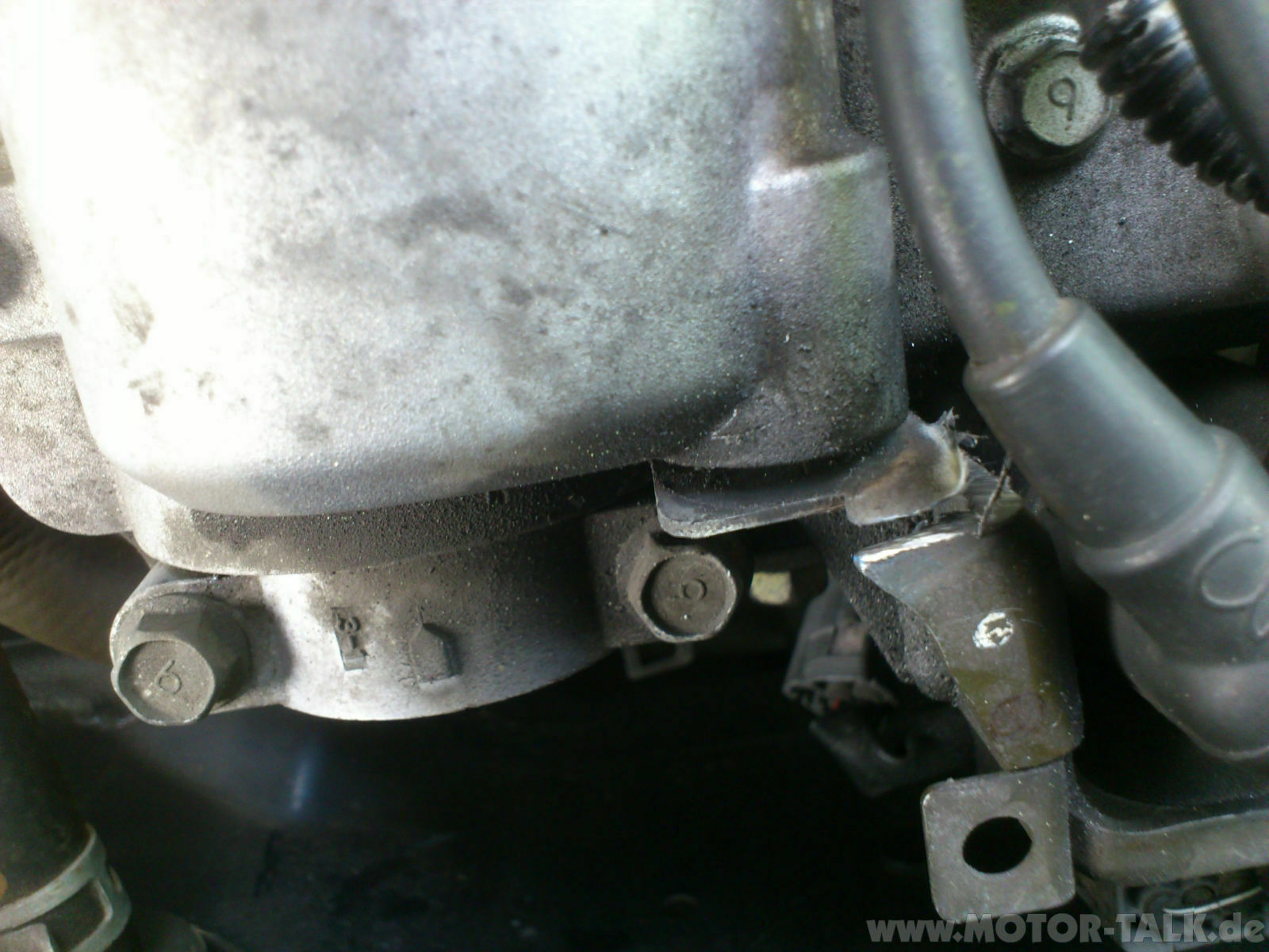

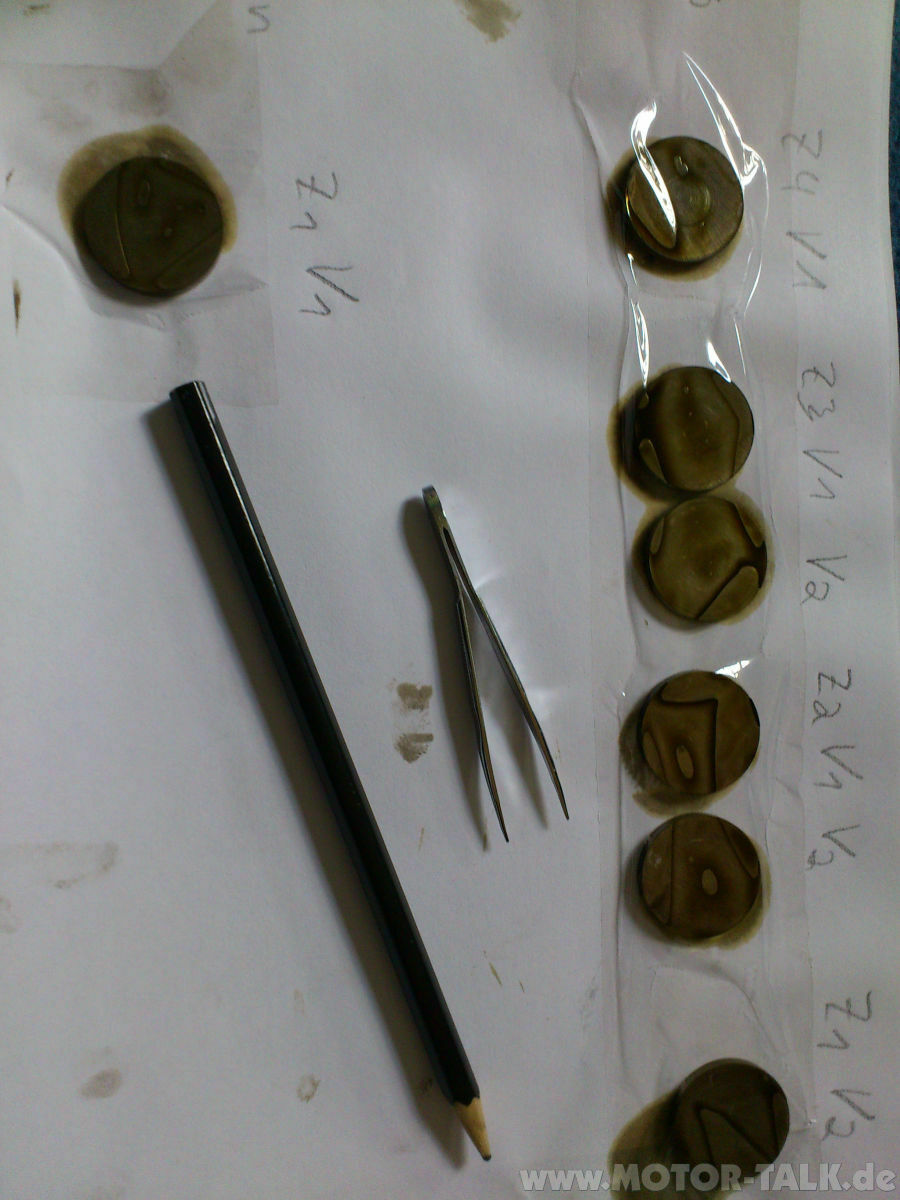

Da Mitte Juli eine dreitägige Alpentour anstand, wollte ich im Juni das Ventilspiel messen. Laut Mazda sollte man das alle 90tkm tun, meiner war inzwischen bei 135tkm angekommen. Also, "das geht ja ratz fatz"..denkste. Die Schraube, mit der die Halterung für die Zündspulen am Ventildeckel befestig ist, lies sich "ums Verrecken" nicht lösen. Nicht mit Kriechöl, nicht mit dem 10er Maulschlüssel, den ich auf die 12er Sechskantschraube gehämmert hatte, nicht mit dem Meißel. Da tat sich nichts. Eine Flex habe ich hier leider nicht. Also musste ich mir am Folgetag die Flex von meinem Großvater ausleihen, damit konnte ich die Schraube dann bezwingen.
Es klappt beim Schrauben wirklich nie etwas ohne Komplikationen. NIE.
Nun ging ich eigentlich davon aus, dass die Werte alle innerhalb der Toleranz liegen, wie beim meinem Lancia Y, bei dem ich das Ventilspiel kurz davor ebenfalls gemessen hatte. Aber neeein. Das Spiel von sieben der 16 Ventile lag mal mehr, mal weniger weit außerhalb der Toleranz. Also ich habe im Netz nach Ventilspieleinstellplättchen (Shims) gesucht...und nichts gefunden.
Bin zum MX-5 Experten hier in der Gegend gefahren (eine Werkstatt die sich auf das Reparieren und Restaurieren vom MX-5 spezialisiert hat), der wollte mir weismachen, dass mein NB Hydrostößel hat, man deshalb beim NB das Ventilspiel nicht einstellen muss und ich es lassen soll. Toller Spezialist. (wobei seine Qualitäten wohl v.a. im Bereich der Karosserie liegen, möchte ihn hier jetzt nicht schlecht reden 😁 )
[bild=13][bild=14][bild=15]
Leider lies mir das Thema keine Ruhe, so baute ich den Ventildeckel, den ich nach dem ersten Mal Ventilspiel messen wieder drauf geschraubt hatte, wieder ab und nahm die Nockenwellen raus um die Shims entnehmen und mit einer Bügelmessschraube messen zu können. Drei der Shims konnte ich untereinander tauschen, sodass ich mir vier bei Mazda kaufen musste (Preis für einen Shim: ~17€!). Glücklicherweise hatte der örtliche Mazdahändler die Shims, die ich brauchte, gebraucht auf Lager und ich konnte auch meine alten bei ihm lassen, sodass ich ihm insgesamt nur 20€ geben musste (und eben meine alten Shims).
Zuhause angekommen habe ich die neuen Shims direkt eingebaut, die Nockenwellen wieder eingebaut, den Ventildeckel wieder montiert und dachte, dass ich nun fertig sei. Der Motor lief jetzt ruhiger denn je. Ab und an hatte ich früher ein Ruckeln, wenn ich länger mit wenig Gas und niedriger Drehzahl unterwegs war und dann plötzlich viel Gas gegeben habe.
Jetzt ist es vollständig verschwunden.
[bild=16][bild=17][bild=18]
Leider verlor der Motor jetzt Öl, 30 Minuten Standzeit bedeuteten eine 10x10cm große Öllache auf dem Boden. So eine Scheiße!
Also habe ich mir bei Mazda eine neue Ventildeckeldichtung bestellt (für horrende 26€), was anderes blieb mir nicht mehr übrig da in zwei Tagen die Alpentour anstand. Die neue Dichtung habe ich rechtzeitig bekommen und eingebaut (am Tag vor der Alpentour), einen Probelauf konnte ich nicht mehr machen, da das Hochtemperatursilikon in den Ecken der Ventildeckeldichtung 24h lang trocknen musste.
Ich war mir sicher, das Problem nun gelöst zu haben, schließlich war ich an nichts anderem als der VDD dran.
Das Problem war aber nicht gelöst, wie ich auf dem ersten Stopp während der Alpentour feststellen musste....
Der Ölverlust war noch immer da...noch immer gleich stark. Zum Glück hatte ich extra einen Liter Öl mit auf die Tour und konnte so immer schön nachfüllen. Insgesamt musste ich 800Ml auf 1000Km nachfüllen (verbrennen tut er kein Öl, also habe ich 800Ml Öl durch das Leck auf den Alpen verteilt). Dennoch hatte ich mir für 30€ einen Liter Öl bei der Aral in Deutschland gekauft, weil ich das Ölleck überschätzt hatte und keine Lust darauf hatte, im Ausland (im schlimmsten Fall in Italien) Öl kaufen zu müssen. Es war dämlich.

Als ich wieder Zuhause war, habe ich sofort mit meinem Vater zusammen (an seinem Geburtstag 😁 ), den Motor wieder auseinandergeschraubt. Er war sogar noch richtig heiß. Und was mussten wir feststellen. Die Vdd war im Bereich des Ölaustritts außerhalb ihrer Führung! Keine Ahnung wie das passieren konnte.. Also haben wir sie richtig montiert und waren und sicher, das Problem nun endgültig gelöst zu haben....aaaber neeeein. Immer noch Ölverlust, immer noch gleich stark.
Also habe ich in Foren recherchiert was das sein könnte. Und da bekam ich dann gesagt, dass es die Nockenwellensimmeringe sein könnten. Ventildeckel wieder abgeschraubt und tatsächlich: Der Simmering der Einlassnockenwelle lag lose im Nockenwellenrad.
Ich wusste nicht, dass so etwas passieren kann, daher habe ich darauf auch überhaupt nicht geachtet.
Also einen neuen Simmering montiert (13€ bei Mazda. Die Preise sind wucher!) und siehe da: der Motor war dicht 😁
Insgesamt habe ich so den Ventildeckel deutlich über 5 mal abgenommen, den Zahnriemen drei mal abgenommen, 121321321 Mal geflucht und habe jetzt wieder einen Motor, der richtig richtig geil läuft 😁

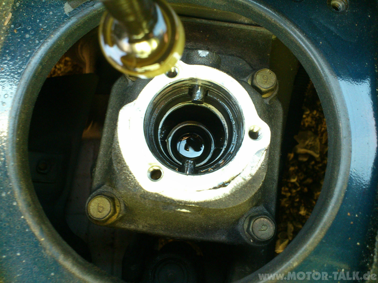

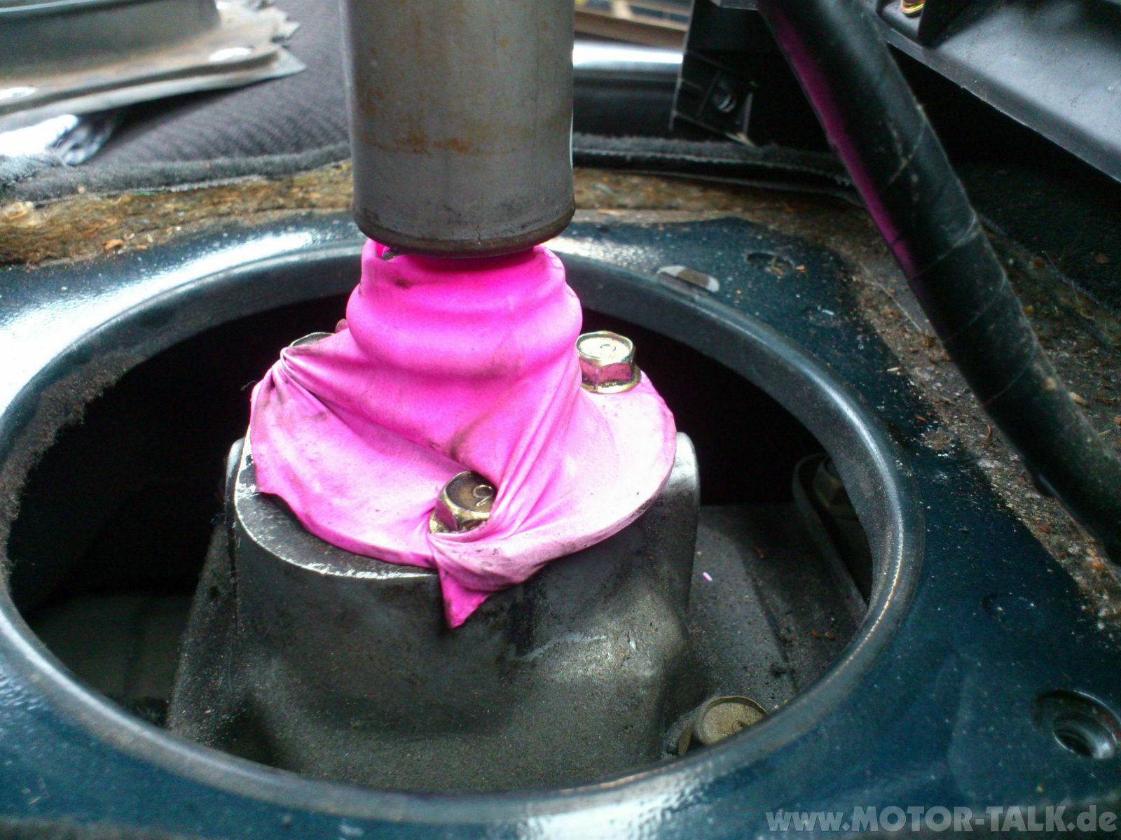

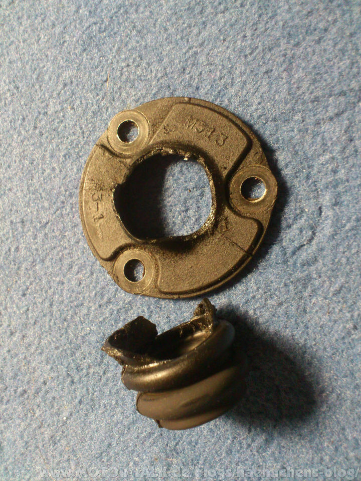

Letztens habe ich noch nach dem Schaltgestängeöl (ja, sowas gibt es wirklich) geschaut, da das wohl mit der Zeit gerne verschwindet und siehe da: Es war viel zu wenig drin. Die Manschette, die das Öl da halten soll, wo es hingehört, war völlig zerstört.
Also habe ich eine neue Manschette bestellt (30€ bei Mazda! Schaut euch das winzige Ding auf dem Foto an....ich habe sie dann für 20€ von IL-Motorsport gekauft) und das Öl aufgefüllt (mit dem Getriebeöl was ich noch vom Getriebeölwechsel übrig hatte).
[bild=32][bild=33][bild=34][bild=35][bild=36][bild=37]

[bild=1]

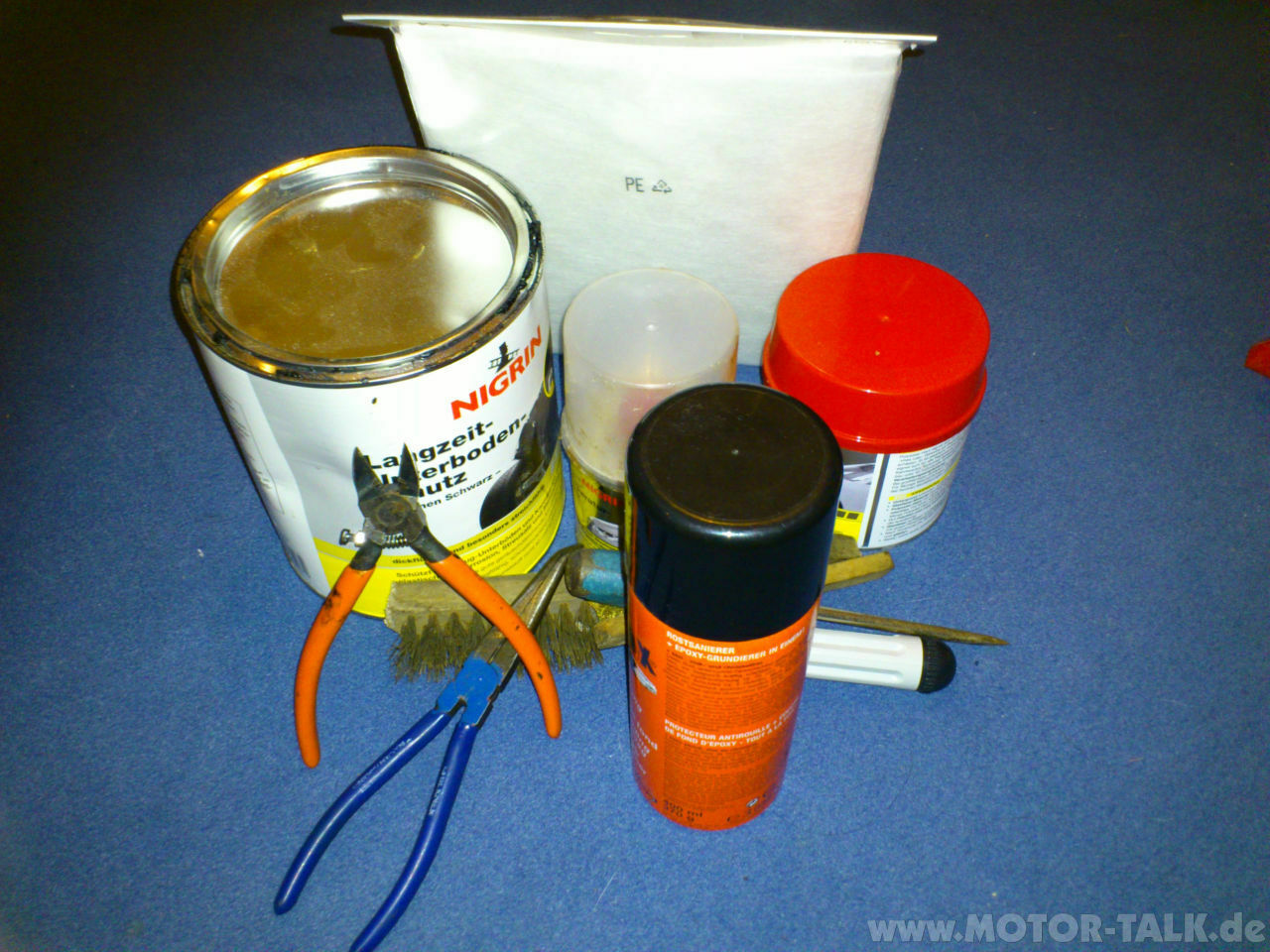

Zuerst ging ich dem Rost an den Kragen (nach dem ich auch im Frühjahr schon geschaut hatte und daher wusste, dass er durchaus vorhanden ist). Also wurde schnell eine Einkaufsliste zusammengestellt: Polyesterharz mit Gewebe, Rostumwandler von Brunox (mit dem ich zuvor schon gute Erfahrungen gemacht habe) und 2,5KG Unterbodenschutz. Gleich mitbestellt wurden 5l 5W40Öl von Total, ein Ölfilter und Wischergummis. Gekostet hat das alles zusammen keine 60€.
So machte ich mich dann Ende September ans Werk, bewaffnet mit den gekauften Materialien, zwei Drahtbürsten, Schleifpapier sowie Schraubendrehern und Zangen um den gröbsten Rost zu entfernen.
[bild=2]
Auto aufgebockt, mich druntergeschoben und stundenlang geschliffen, alten Unterbodenschutz entfernt, mehr geschliffen, gebürstet und noch mehr geschliffen. Anschließend gab es überall die erste Schicht Rostumwandler drauf welche eine gute Basis für das zwei Komponenten Harz darstellte (da auf Epoxydharzbasis) was danach an der Reihe war. Damit wurden dann penibel die ~5 kleinen Löcher (1x1cm, eines war etwas größer) geflickt sodass das am Ende eine ebene Fläche ergab. Danach kam nochmal eine Schicht Rostumwandler drüber und als letztes ca. 1,5-2 KG Unterbodenschutz (😁). Der Unterboden konnte sich jetzt wieder sehen lassen.
Weil es noch recht früh am Tag war habe ich dann noch etwas an den Fahrwerksteilen rumgesprayt und gesalbt damit diese wieder etwas hübscher anzusehen sind.
Nun ging es an den Radlauf hinten rechts wo das größere Loch ist. Extrem schlecht erreichbar und mittlerweile spät am Abend habe ich da noch kurz den losen Rost rausgekratzt und Rostumwandler drüber gesprayt. Anschließend ein riesiges Stück in Harz getränktes Glasfasergewebe drüber geklebt, noch eine Schicht Rostumwandler drauf.
Am Ende noch dick Unterbodenschutz drauf und das Loch war verschwunden (optisch 😁).

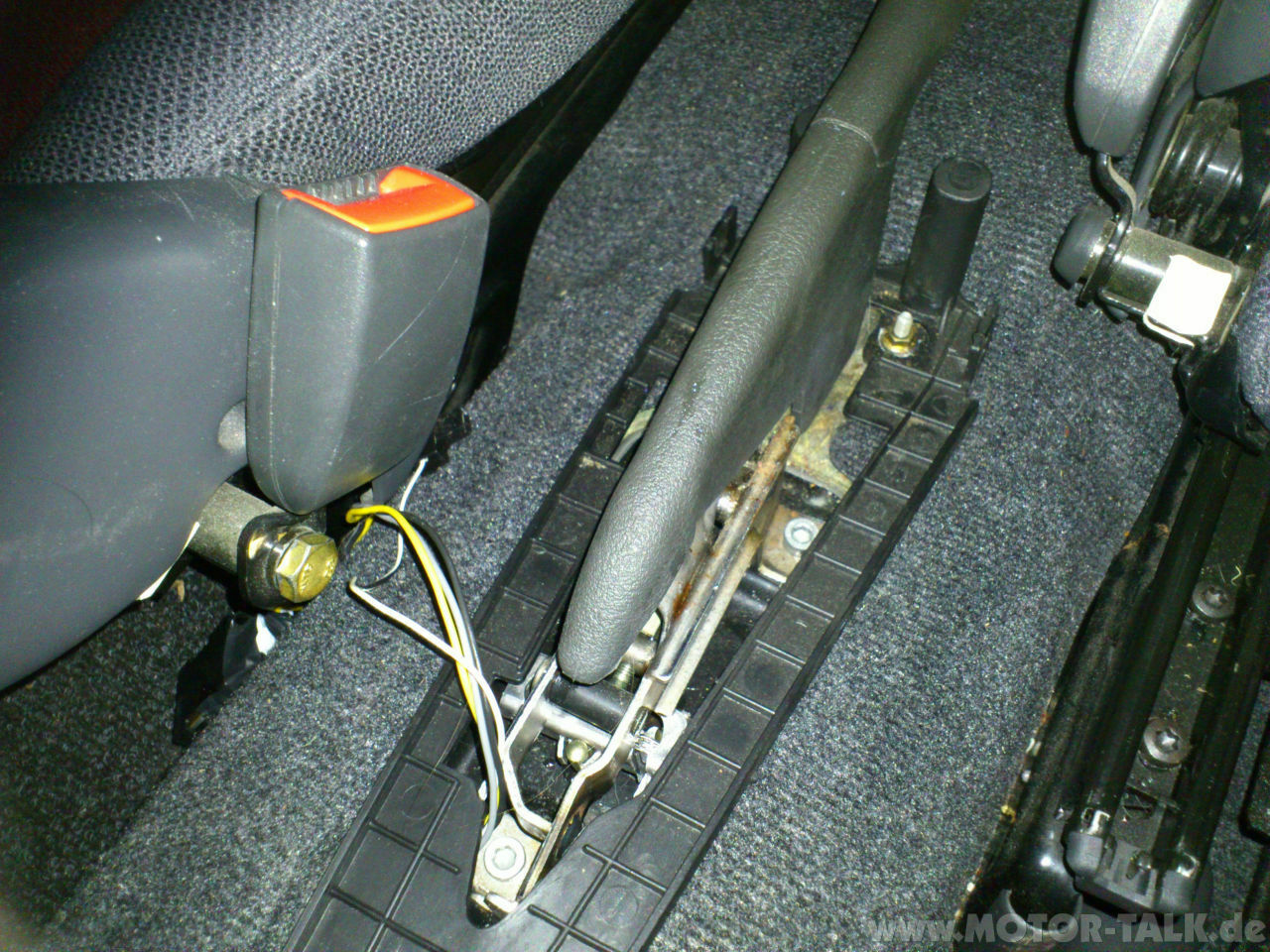

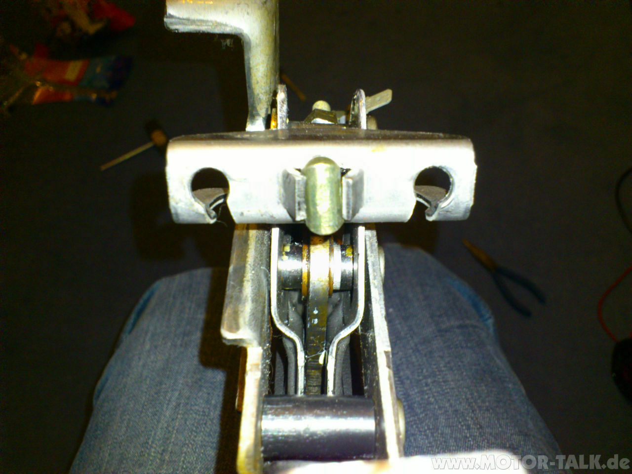

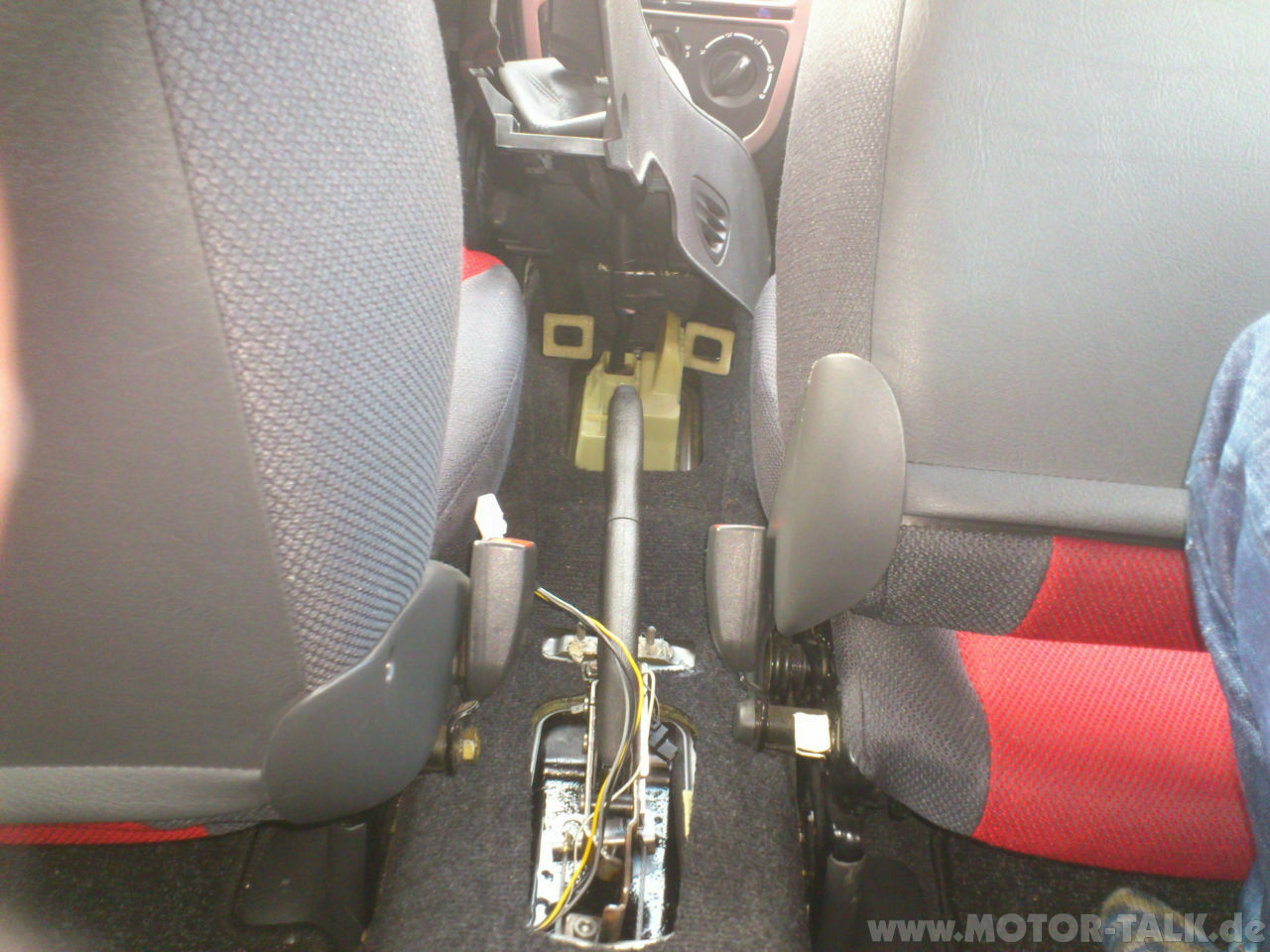

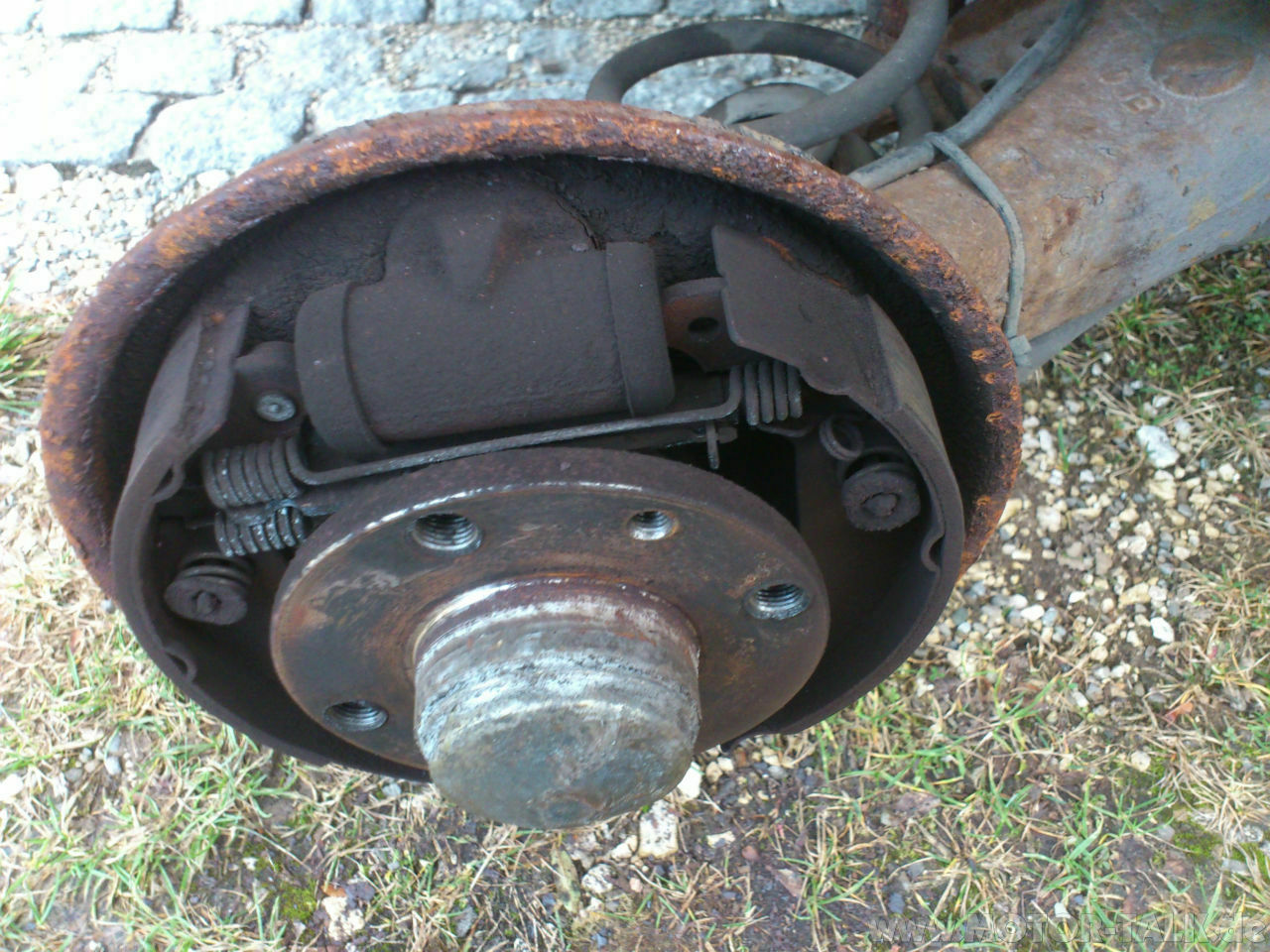

Damit war der Y rosttechnisch fertig für die Prüfung. Nun ging es an die Handbremse. Ekelhaft, einfach nur ekelhaft diese Konstruktion.
[bild=3][bild=4][bild=5]
Nachdem ich die Mittelkonsole ausgebaut hatte um an die Einstellung der Handbremse heranzukommen sprangen mir sofort die Seilzüge ins Auge. Der eine stand ~ 2cm weiter heraus als der andere. Also habe ich den Handbremshebel ausgebaut um mir das näher anzusehen und stellte fest, dass dieser ziemlich verbogen war. Da es eh schon fast dunkel war (das war Ende November) beschloss ich draußen für den Tag Schluss zu machen und nahm die Handbremse mit in mein Zimmer um sie da wieder in Form zu bringen.
Das ging recht einfach. Am nächsten Tag habe ich alles wieder zusammengebaut und rechts (da wo das Seil 2 cm weiter heraussteht) 2 cm Unterlegscheiben eingebaut um die Seile auf eine Höhe zu bringen.
[bild=6][bild=7]
Schien alles zu funktionieren soweit, von Hand lies sich das rechte Hinterrad keinen mm mehr bewegen und auch an meinem "Testhang", an dem die Handbremse nach dem Kauf 2013 hielt hat sie wieder gehalten.
Daher dachte ich, dass die Handbremse repariert sei...ja, das dachte ich.
Als letztes nahm ich mir noch den Schweller hinten rechts vor. Abgekratzt habe ich da nichts weil der mit an Sicherheit grenzender Wahrscheinlichkeit durch ist.
Daher habe ich Rostumwandler draufgesprayt und eine dicke Schicht Harz draufgeschmiert damit es einigermaßen stabil ist.

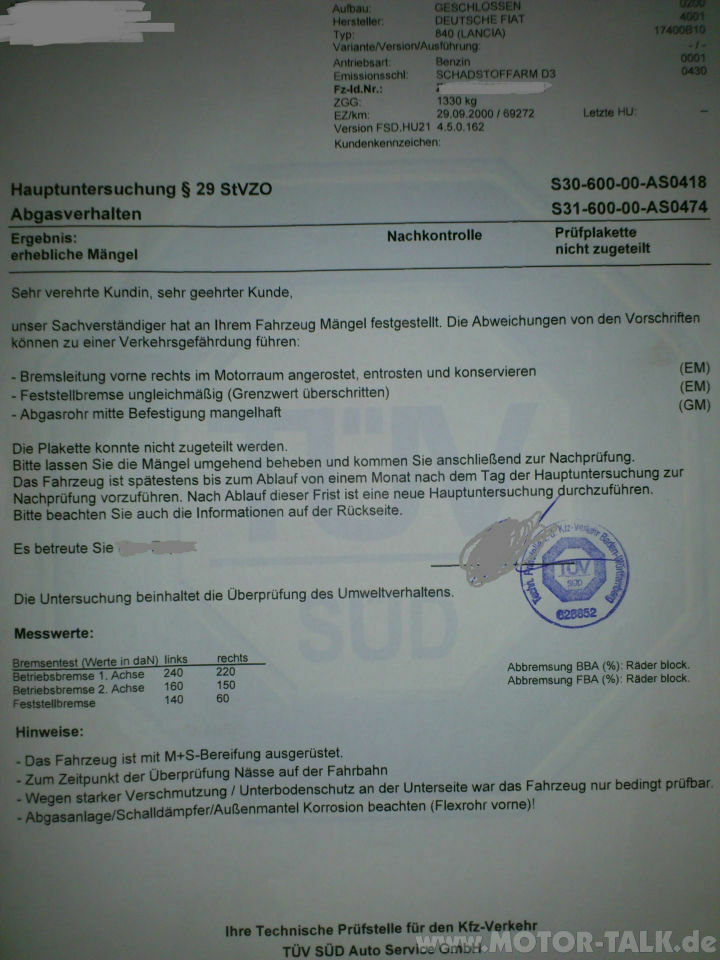

Am 15. Dezember ging es dann zum TÜV nachdem ich noch schnell das Öl und die Wischergummis gewechselt hatte.
[bild=8]
Auf dem TÜV Parkplatz fiel mir auf, dass die rechte Nummernschildbeleuchtung plötzlich nicht mehr geht (sche** rechte Seite bei wirklich allen Mängeln 😁), direkt hatte ich das Kabel in Verdacht welches gerne zwischen Heckklappe und Karosse in diesem schwarzen Gummischlauch bricht. Etwas daran gerüttelt und siehe da, die Birne leuchtet wieder. Glücklicherweise auch noch beim Beleuchtungstest während der Prüfung. So ging es dann auf dem Bremsenprüfstand, die Betriebsbremse war völlig einwandfrei, vorne wie hinten. Dann kam die Handbremse.
Noch dachte ich, dass alles in Ordnung sei und schon meinte der Prüfer "was ist denn mit dieser Handbremse los?". Ich: "Warum, was soll sein?"....Er: "Na auf der linken Seite ist sie super aber rechts zieht sie fast gar nicht, schau mal".
[bild=9][bild=10]
...Und tatsächlich links waren es 140 daN, rechts nur 60. Schei.....benkleister.

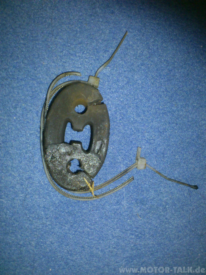

Der Rest der Prüfung verlief recht problemlos: Ein Auspuffgummi am Mittelschalldämpfer wurde beanstandet (geringer Mangel), die Stellen, an denen ich am Unterboden mit Polyesterharz gearbeitet habe hielt der Prüfer für eingeschweißte Bleche (😁) und eine Bremsleitung im Motorraum war angerostet (erheblicher Mangel) und sollte von mir abgebürstet und konserviert werden.
Die AU verlief problemlos (der Prüfer meinte, dass der Einsatz des Mittelschalldämpfers lose sei und das Rasseln daher käme), der rechte Schweller wurde keines Blickes gewürdigt, das Fahrwerk hatte nirgends auch nur ansatzweise Spiel, saß alles bombig beim Fahrwerkstest.
Der Prüfer war alles in allem zufrieden....und ich auch. Hatte mit Schlimmerem gerechnet.
Also ging es nach Hause, einen Monat hatte ich nun Zeit um die Mängel zu beheben. Klingt nach viel, ist es aber nicht. Viele Feiertage, 1x3 Tage und 1x4 Tage nicht zu Hause,...
Also habe ich mich sofort ans Werk gemacht. Mittelkonsole raus, Handbremse nochmal ausgebaut und Ratlosigkeit trat ein.
Daher habe ich mich dann quer durchs Internet gelesen und hier auf MT einen Thread erstellt (der sehr hilfreich war).
Mit dem angeeigenten Wissen wurde die Trommel geöffnet und das total festsitzende Verstellrädchen wieder gangbar gemacht und eingestellt.
[bild=14][bild=15]
Zuerst drehte ich in die falsche Richtung (hiervor wurde ich in meinem Thread gewarnt), beim zurückdrehen sollte ich ein Metallplättchen etwas zurückdrücken um den Versteller nicht völlig zu zerstören. Gesagt getan, nur habe ich wohl etwas zu stark gedrückt und das Plättchen ist abgefallen (ist nur gesteckt).
[bild=11]
Es ist nahezu unmöglich, das wieder reinzubekommen.
Und dieses Plättchen ist wichtig, da es verhindert, dass sich die Bremse von selbst in die falsche Richtung verstellt.
Immerhin: Die Handbremse hält nun wieder auf beiden Seiten, links aber immer noch etwas besser als rechts.
Das Auspuffgummi war schnell gewechselt, auch die Bremsleitung war schnell entrostet und konserviert.

Dann hab ich einfach mal nach dem Zahnriemen geschaut ob der richtig sitzt, und da traf mich der Schlag :O
Der war um einen Zahn versetzt!!! [bild=2]
Und so bin ich ca. 1000Km weit mit dem Auto gefahren.
Also schnell wieder richtig hin "gelegt" und siehe da, das Auto hatte wieder den gewohnten Durchzug.
