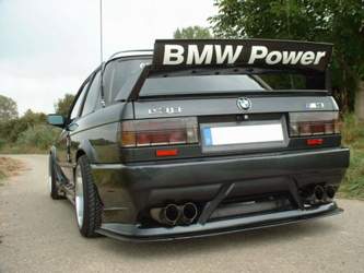

Mon Aug 24 18:01:15 CEST 2015    |    Ascender
An ein richtiges Rennauto gehört nämlich ein Spoiler! Ob vorne oder hinten ist egal. Und da Kosta keinen hat...,
Ey! 😁
Ich hab doch vorne wie hinten einen Spoiler, wenn auch nicht gleich eine klassische Frittentheke.
Vorne ist die Spoilerlippe vom 318iS verbaut. Hinten eine Gummispoiler, ebenfalls vom 318iS. Alles Orischinal BMW-Teile. 🙂
Man braucht beim E30 eh keine Frittentheke. Der Kofferraum ist sehr schön eben, und man kann viele Portionen CPM darauf verteilen (CPM = Currywurst-Pommes-Mayo). 😁

Mon Aug 24 18:10:41 CEST 2015    |    dodo32
Aber sicher doch. Siehe Pic. So gehört das mitsamt dem Auspuff 😁😁😁
Lol 😁
Mon Aug 24 18:13:50 CEST 2015    |    Ascender
Die Frittentheke eignet sich nicht für CPM, Dodo. Der büßt damit 50 Km/h Endgeschwindigkeit ein. 😁
Diese M3-DTM-Heckflügel sind zwar geil. In der DTM fuhren die aber auch deutlich über 400 PS starke Motoren. Da muss ich dann immer schmunzeln, wenn ich solche Kisten sehe. 😁
