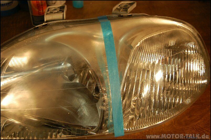

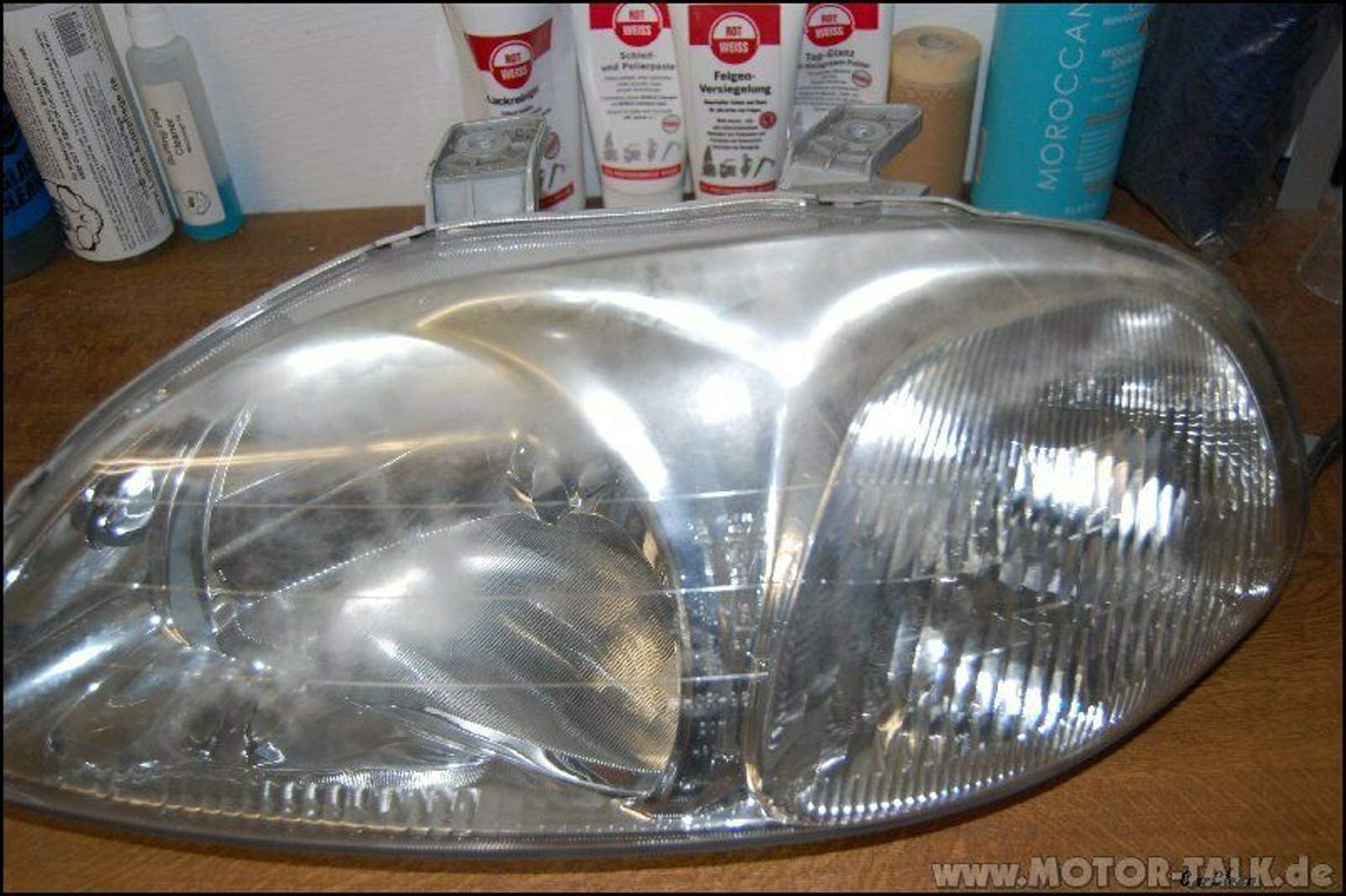

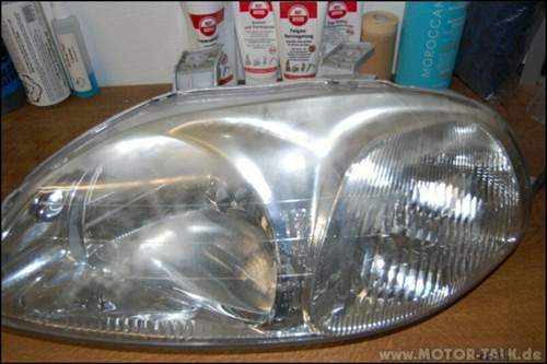

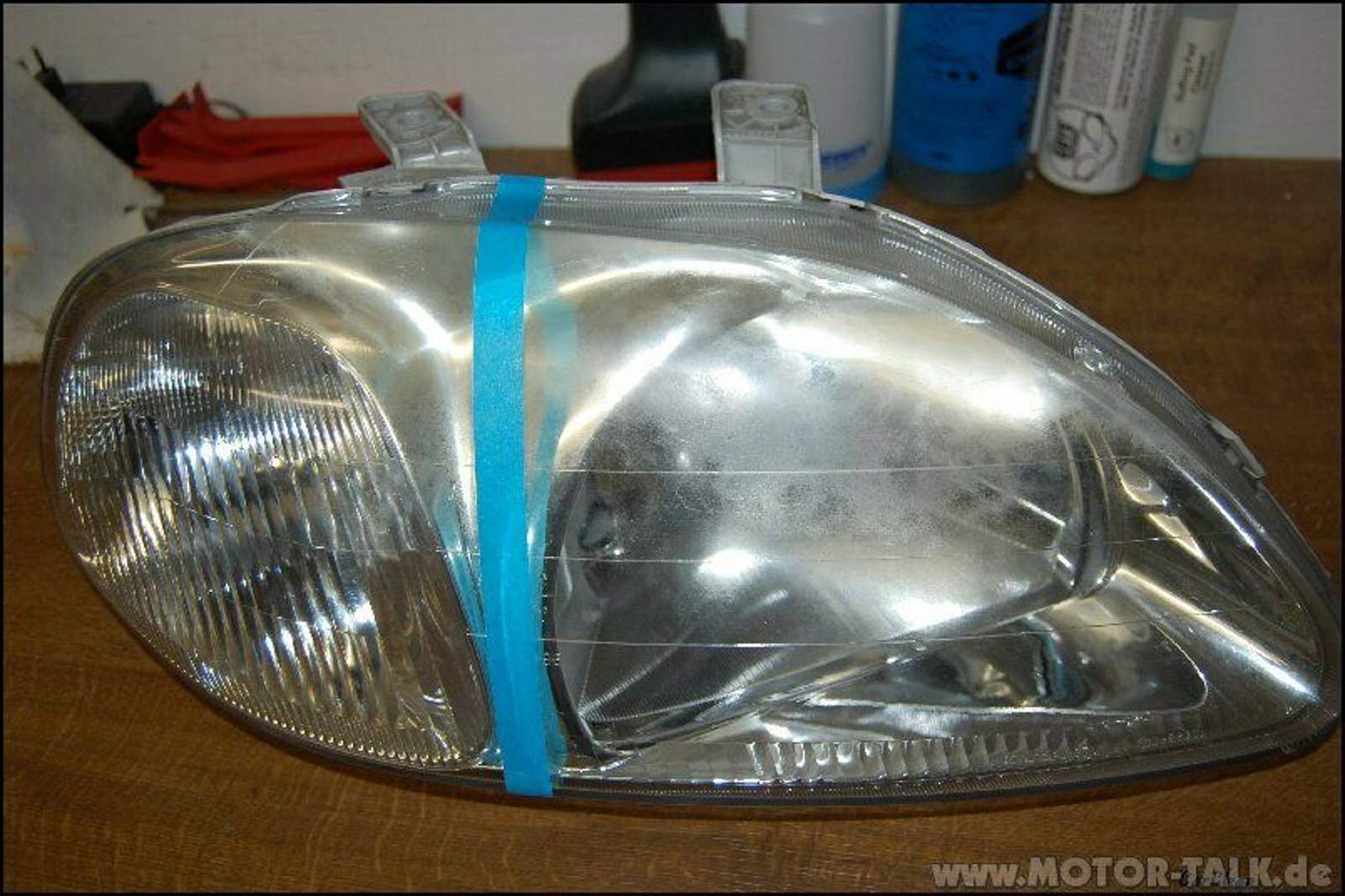

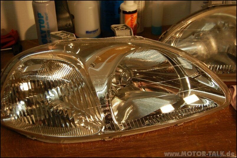

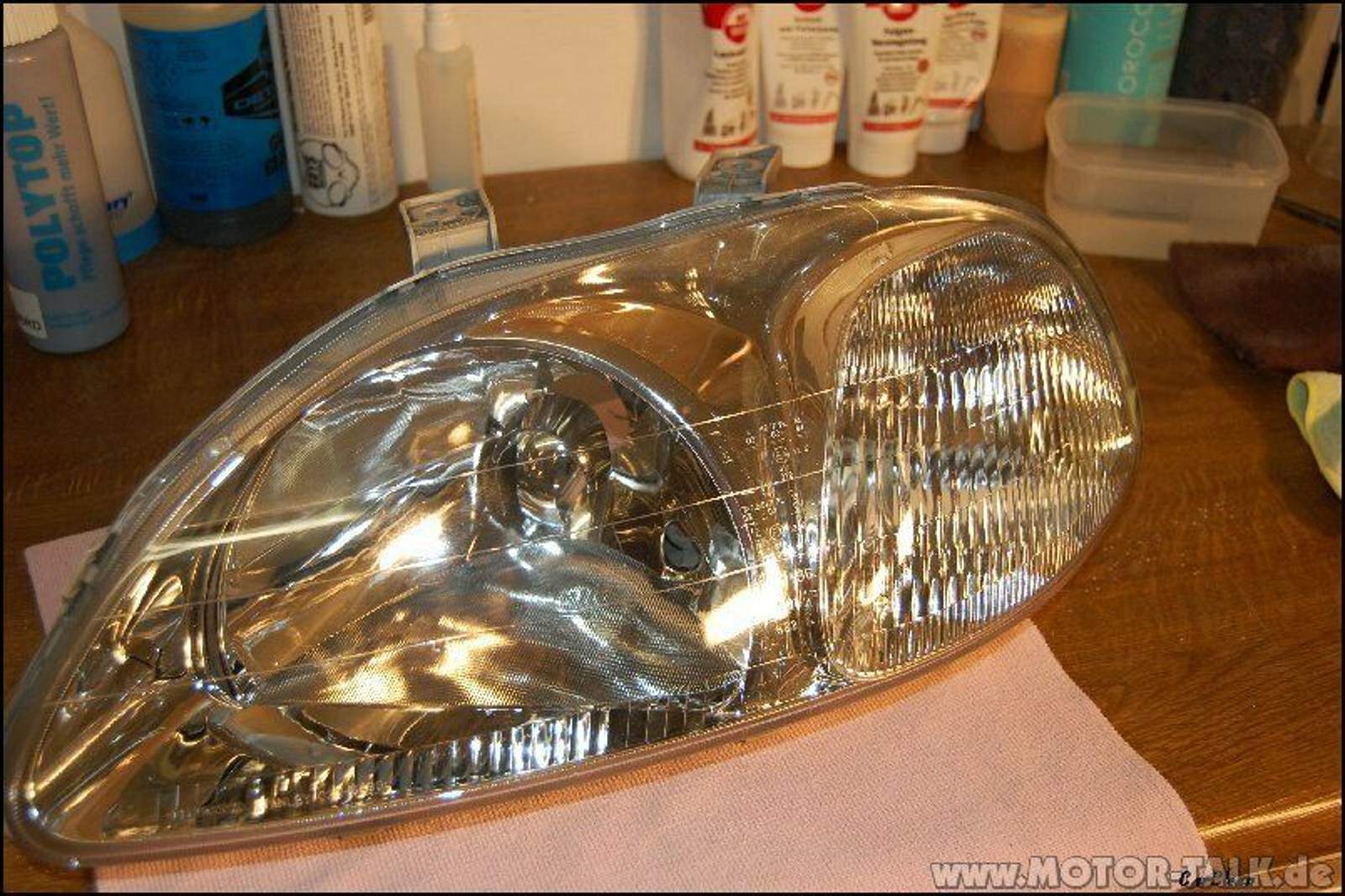

Ich hatte vor einigen Wochen das Glück an zwei Scheinwerfer zu kommen, die einen sehr Blinden Eindruck machen. Mit denen kommt man so nicht mehr durch den TÜV und daher hat der Fahrzeughalter zwei neue verbaut.
[bild=1]
[bild=2]
[bild=3]

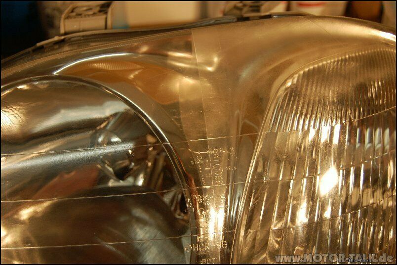

Wie ihr sehen könnt, ist das nicht mehr Verkehrssicher!

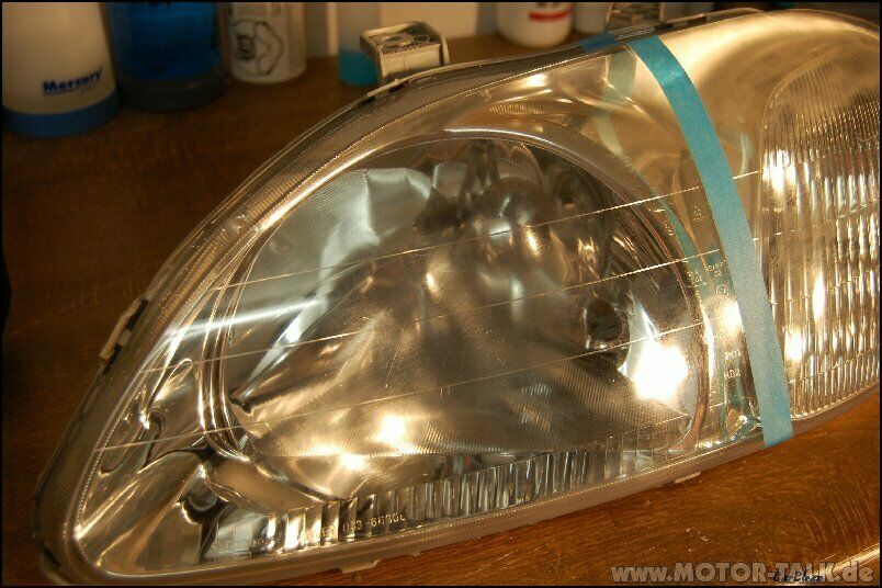

Somit kann ich nun schön testen, wie man diese wieder besser fit bekommt. Zum einen wähle ich nur das reine polieren und zu anderen das anschleifen mittels Schleifvlies/ Schleifpapier (2500er).

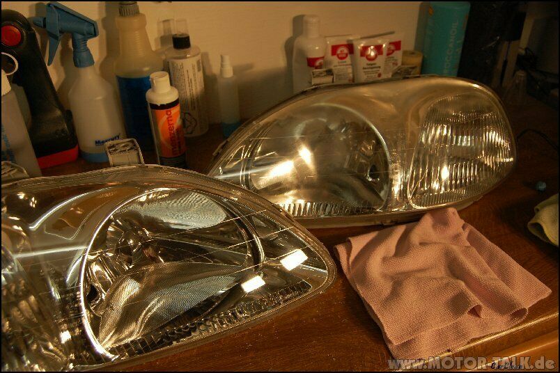

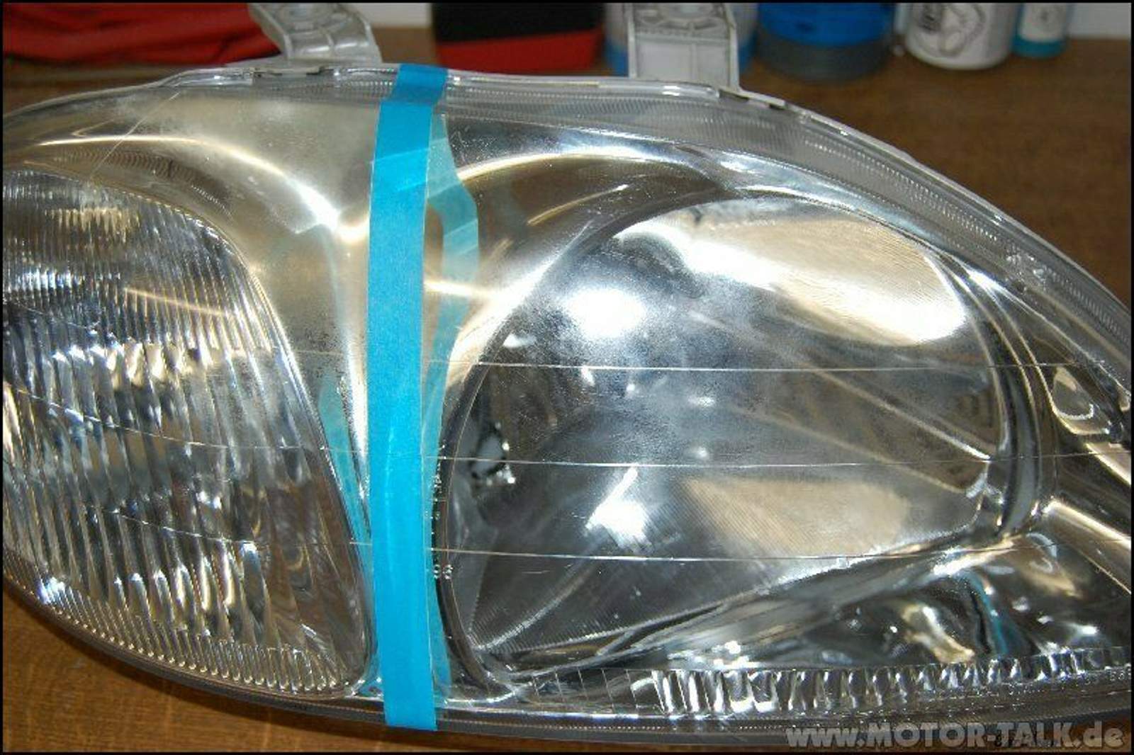

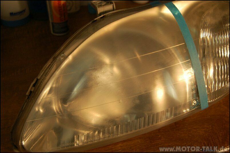

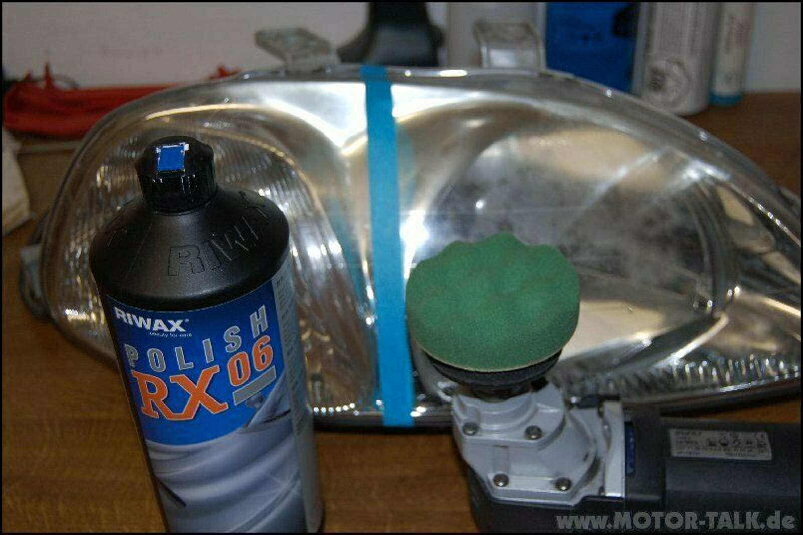

Aber als erstes wurde ein Testspot abgeklebt um zu zeigen was nach wenigen Minuten mit der richtigen kombination von Produkten möglich ist. Desweiteren will ich auch sehen ob man mit milden Produkten wie der Riwax 06 sehr gut vorwärts kommt!
[bild=4]
[bild=5]

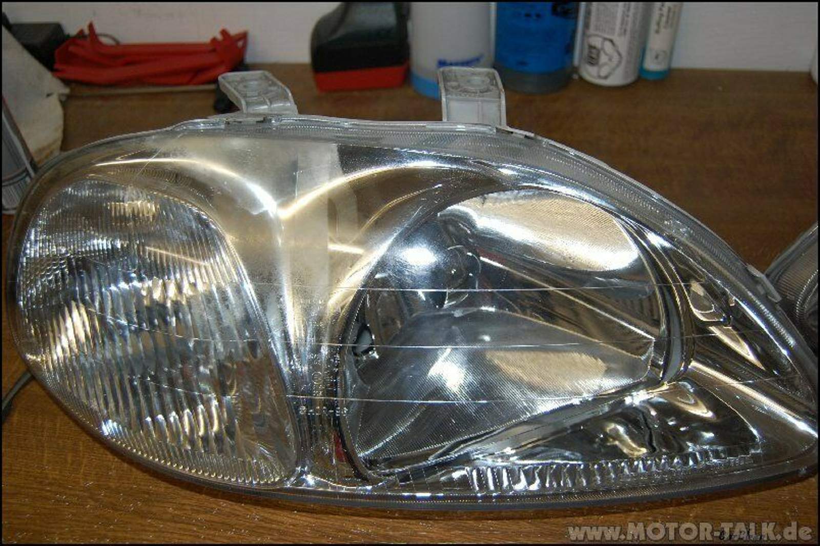

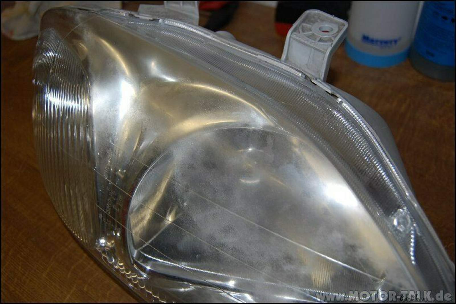

Nach einer ausgiebigen Runde sah es schon einmal nicht schlecht aus
[bild=6]
[bild=7]
Im weiteren verlauf habe ich die Kombination doch noch in Richtig schärfer gewechselt, da ich mal sehen möchte was mehr an Power (Menzerna) auf dem Scheinwerfer bewegen kann. Und es ging wirklich noch was.
Für das Finish gingen noch viele Runden mit der Riwax daruf, bevor das folgende Bild zu stande kam 🙂

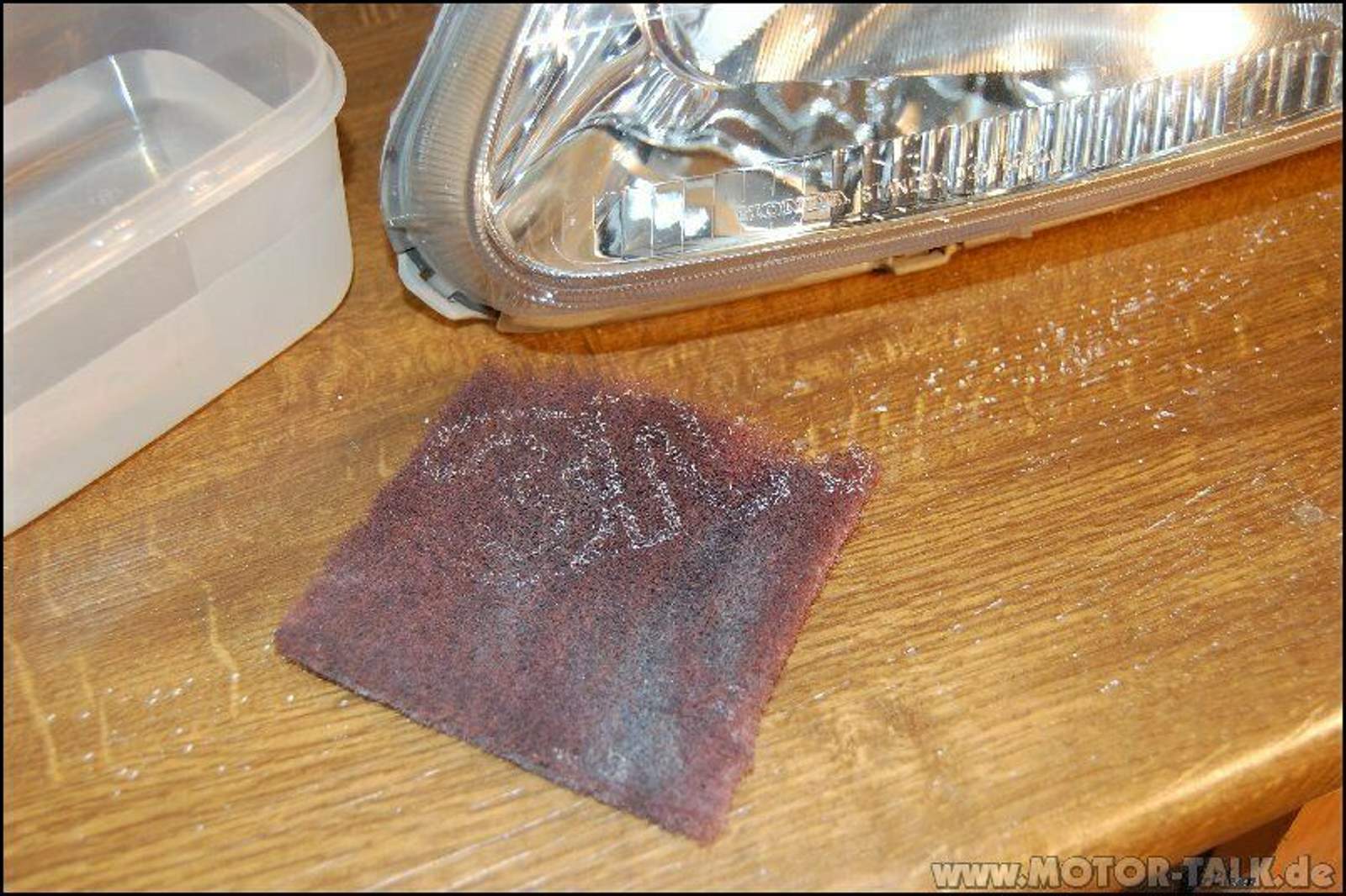

Dieser wurde nun mit dem Schleifvlies von 3M behandelt
[bild=11]
[bild=12]
Sieht auf den ersten Blick richtig heftig aus 😰 . Aber nach einer Runde mit härteren Kombinationen der Produkte gab es die Entwarnung 🙄

Mein Fazit zu der ganzen Aktion ist, ich schaffe von Anfang an lieber mit der Poliermaschine als das ganze an zu schleifen und hinterher die Spuren zu beseitigen.
Und für all diejenigen die die gleichen Sorgen haben, es ist nicht schwer wenn man etwas Zeit/ Geduld und Geschick mit bringt 😉
