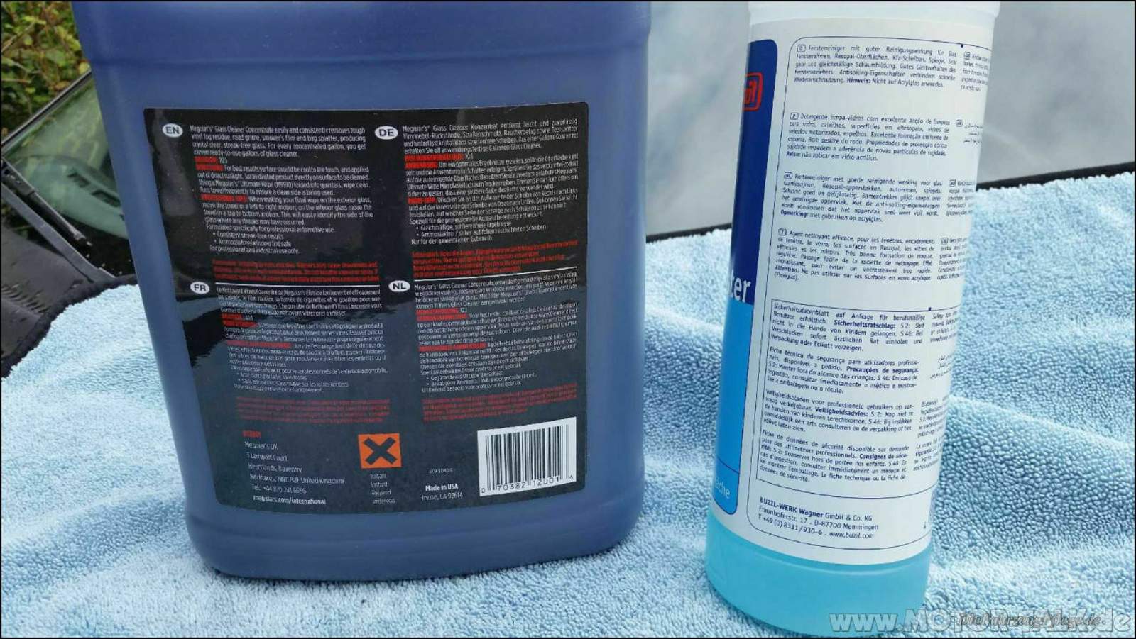

[bild=1] hier habe ich über einen längeren Zeitraum zwei Produkte vergleichen können, auf die gerne verwiesen wird wenn es um die Reinigung der Scheiben geht. Kann aber auch gleich dazu schreiben, das ich noch weitere Produkte getestet und auch probiert habe, auf die auch hingewiesen wird. Aber hierbei geht es mir in erster Linie um diese beiden Produkte.
Preislich darf man diese beiden nicht vergleichen, da der Preis von ca. 7€ beim Buzil gegenüber ca. 45€ beim Meguiars doch sehr beachtlich sind und man doch schon ins grübeln kommt, was gekauft werden soll! Fakt ist aber auch, das aus den Konzentraten eine beachtliche Menge an Scheibenreiniger angemischt werden kann (nach Herstellerangabe).
Selber oder bzw. steht das Meguiars bei mir an oberster Stelle in dieser Kategorie, da es mich schon seit Jahren immer wieder überzeugt hat. Nur dieses Jahr stand eben der kauf einer Gallone an und als ich die Preise gesehen habe, schluckte ich nicht schlecht (hatte es vor einigen Jahren noch um 25€ gekauft). Dann kam eben der Tipp vom Buzil und der Preis ist wirklich unschlagbar und da einige Leute nur "positiv" darüber berichtet haben, so habe ich mir das Buzil gekauft.

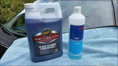

[bild=2] auch die Hinweise sind gut beschrieben
Fange ich mal mit dem Meguiars an:
als erstes kann hier die empfohlene Mischung genommen werden, mann kann diese aber auch überschreiten um den Reiniger etwas kräftiger in der Leistung zu machen! Genau dies habe ich alles ausprobiert und daher kommt auch meine so große Begeisterung an diesem Produkt. Meguiars ist bis dato auch einer der sehr wenigen Reiniger der es schafft die Frontscheiben sehr gut von Nikotion oder den Beschlag durch die Lüftung zu entfernen und das streifenfrei (immer mit einem guten Fenstertuch). Aber auch im Sommer bei den Insektenresten gibt es aus meiner Sicht keine großen Schwierigkeiten diese beim normelen anwenden zu entfernen.
Das hab ich über einen längeren Zeitraum an verschiedenen Fahrzeugen sowie an den Frontscheiben bei zwei LKW´s getestet.
Einen kleinen Nebeneffekt gibt es für aussen auch noch, das bei frischer Anwendung eine leichte Ünterstützung bei Regenfahrt vorhanden ist in etwa so wie wenn eine Scheibenversiegelung vorhanden ist!
Persönlich ist mir auch aufgefallen, das nach der Reinigung es wesentlich länger dauert bis ich wieder innen putzen muss gegenüber anderen Renigern und ich die Scheiben auch streifenfrei bekomme.
Einzigster Nachteil ist, der etwas andere Geruch den nicht gerade jeder abhaben kann!!
Kommen wir zum Buzil G525:
das Buzil habe ich mir zugelegt, da einige Leute überzeugt davon sind und man bekommt bei entsprechender Mischung ein große Menge an Reinigungsmittel. Einzig was mich etwas stört in den Hinweisen ist, das es auf Acrylglas nicht angewendet werden darf! Ansonsten ist es fast Geruchsneutral.
Bei der ersten Mischung hatte ich was die Verarbeitung angeht Probleme, da ich es nicht geschafft habe die Scheibe streifenfrei zu bekomme. Vermutlich hatte ich die Mischung nicht exakt getroffen was meine Rescherche im Netz ergab. Also eine frische Mischung gemacht und ich hatte aber dennoch so meine Probleme beim reinigen. Mich hat auch die hihe Anzahl an Glastüchern gestört die ich immer brachte am Anfang. Zwischenzeitlich habe ich den Dreh raus und ich komme damit zurecht.
Aber dennoch bin ich mit der Leistung nicht perfekt für meine Ansprüche zufrieden (mag jeder anderst Empfinden).
Auch habe ich festgestellt, das die Frontscheibe innen wesentlich wieder schneller den Schmutz anzieht und so oft wie dieses Jahr musste ich die Scheibe innen noch nie putzen, was ich auch beim LKW festgestellt habe.
Wo ich enttäuscht bin ist wenn die Scheiben mit Insektenresten behaftet sind, den da muss man richtig rubbeln und Mittel aufbringen um diese zu beseitigen.
Das ist nun das was ich bei diesen beiden Produkten wahr genommen habe. Für mich ist auf jedenfall das Meguiars der Favorit bei der Scheibenreinigung. Das Buzil hat bestimmt auch seine Bereiche wo es sehr gut abschneidet!
