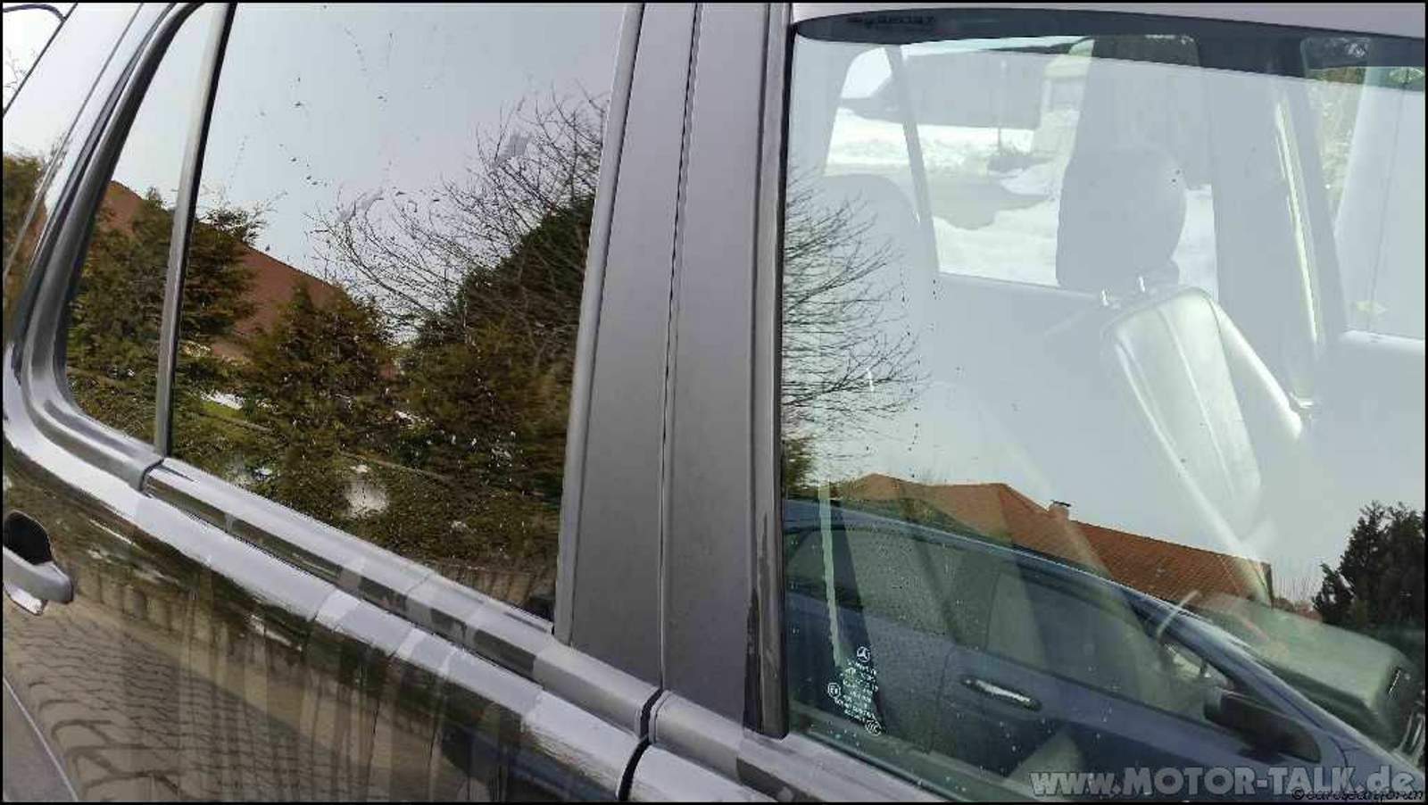

[bild=1] in dem Blog geht es um die Vorstellung der Scheibenversiegelung Soft99 - Ultra Glaco die ich zum testen vorliegen habe.
Im Grundsatz erfüllen all diese Produkte das gleiche, aber viele sind in der Anwendung doch sehr unterschiedlich!
Der erste Eindruck sagt bei diesem Produkt, das es nicht schwer und umständlich sein wird, das Produkt an zu wenden. Nur leider ist es immer noch so, das der Hersteller es nicht schafft, zumindest eine Anleitung oder Beschreibung in Englisch auf die Verpackung zu bringen. Sehe ich immer noch als sehr großen Nachteil. Hier in dem Fall zeigen aber zwei Bilder wie es geht, das erleichtert dem Anwender das ganze.
