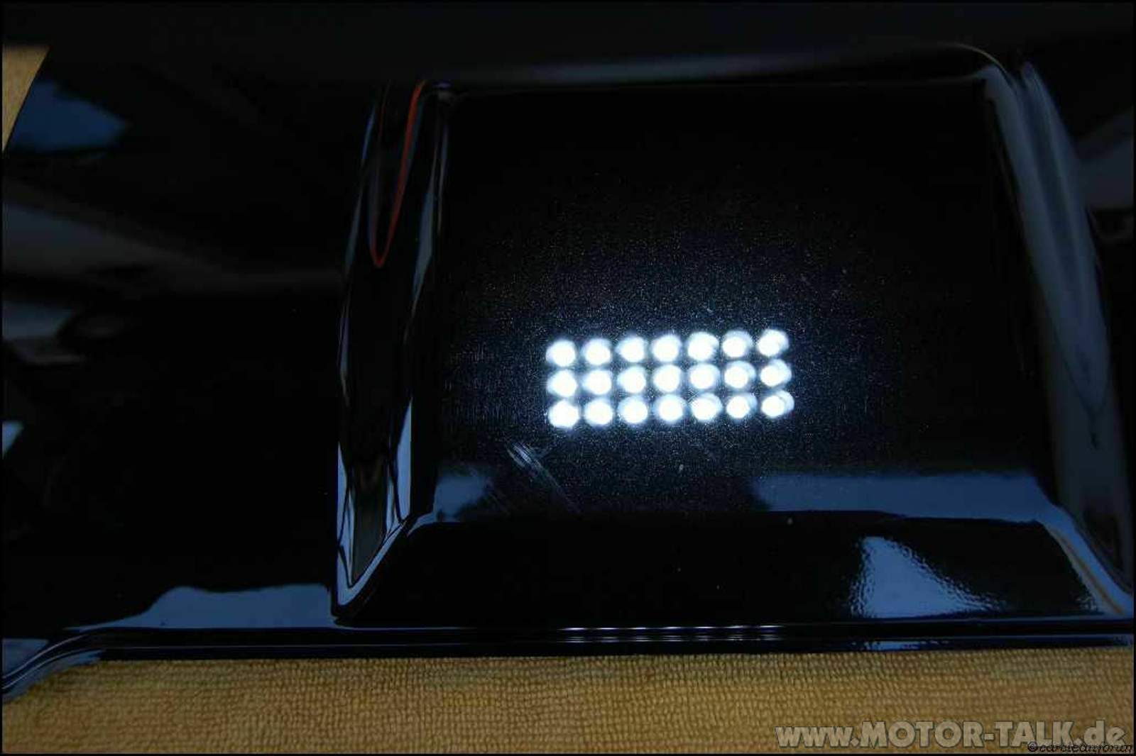

[bild=1] [bild=2] an dieser Stelle möchte ich mal eine Alternative zu der immer empfohlenen Handpolitur Meguiars Ultimate Compound vorstellen bzw. ins Spiel bringen.
Die Scholl S3 Gold habe ich nun schon länger im Sortiment und verarbeite diese sowohl per Hand oder Maschine. Bis dato war ich damit nie un zufrieden und auch die anderen Produkte aus dieser Serie haben mich überzeugt.
Aber nun zu der eigentlichen S3 Gold, die ich sehr gerne als Handpolitur anwende für gewisse Stellen, oder wenn sich der Einsatz der Poliermaschine nicht lohnt.
Für einen kleinen Test dient die AHK Abdeckung von meinem MB, der ja bekanntlich einen recht harten Lack hat. Ich hoffe das man etwas erkennen kann an Defekten auf dem schwarz und der dazu abgeklebten Testfläche.
