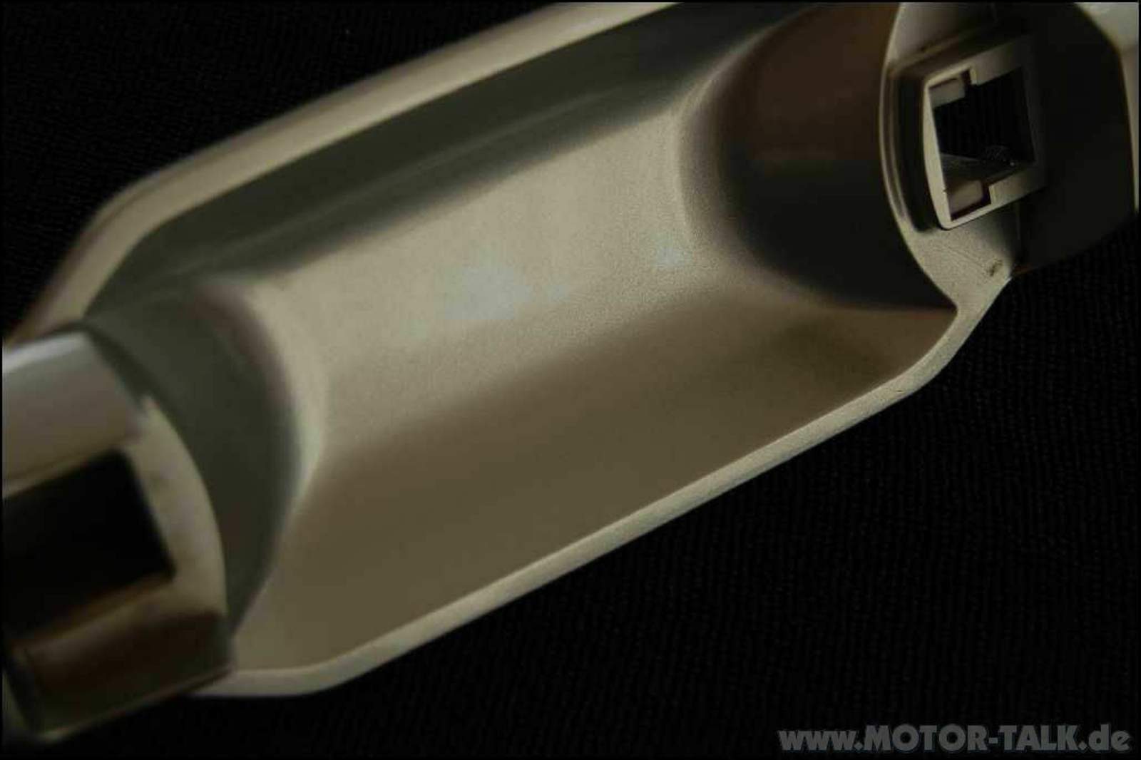

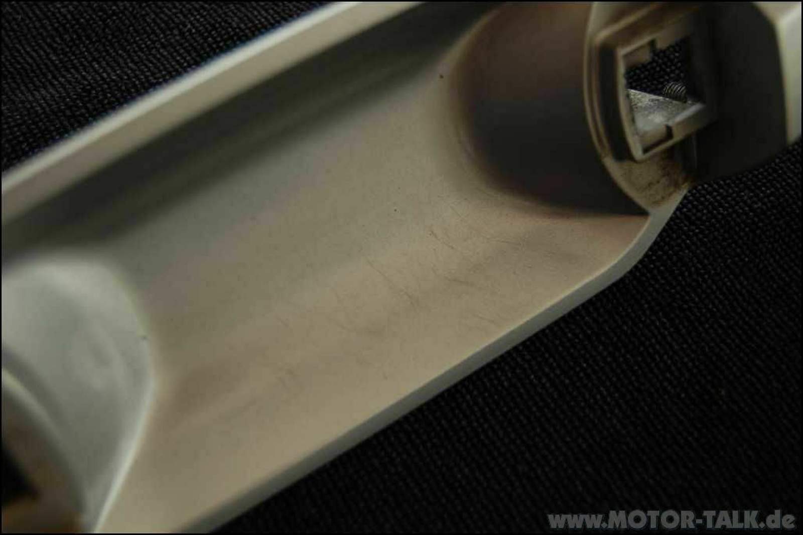

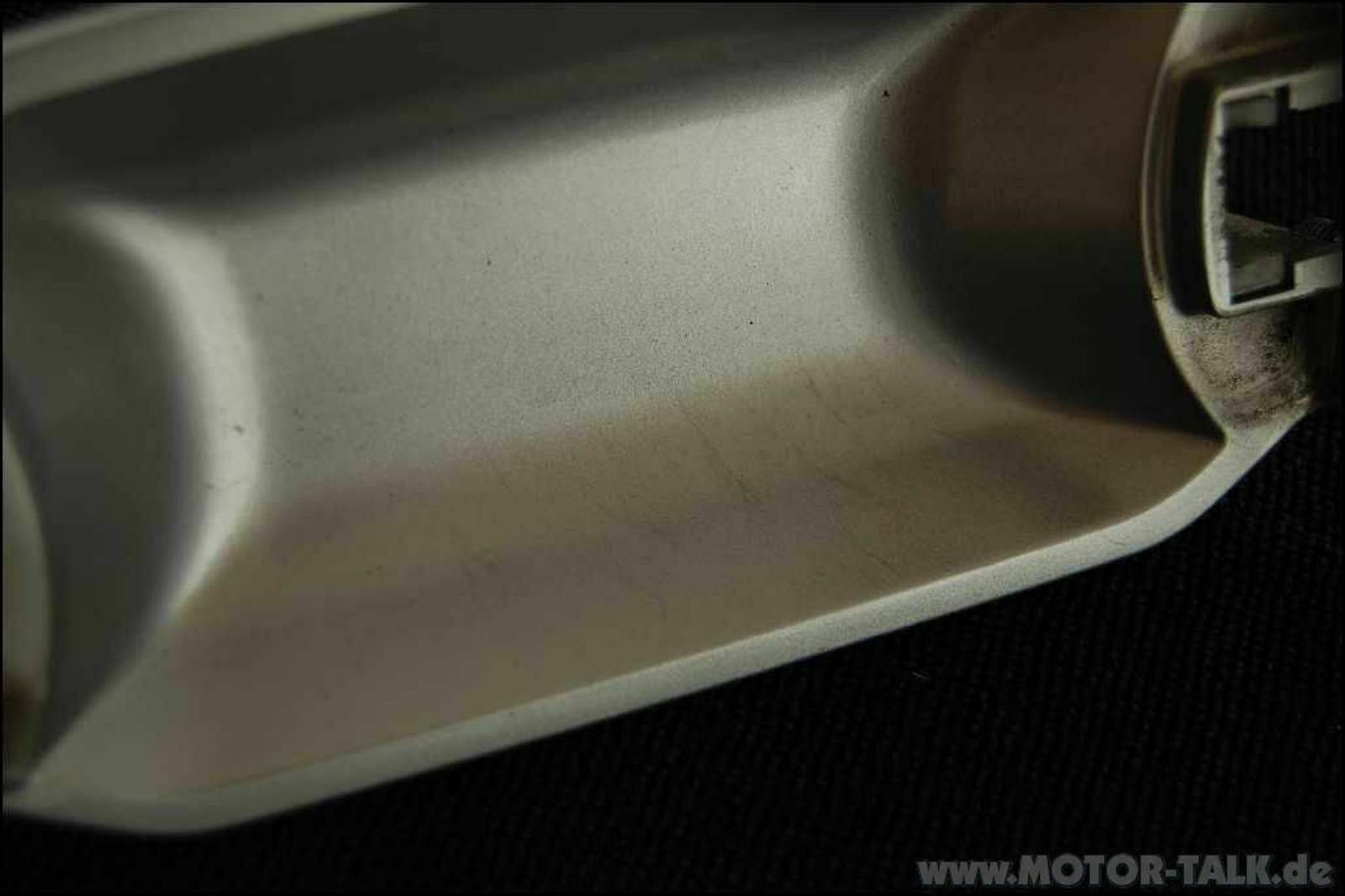

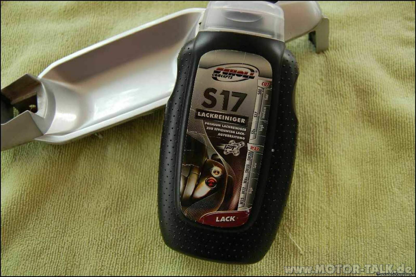

[bild=1][bild=2] hier nun ein weiteres Produkt von Scholl Concepts und zwar die S17 als Lackreiniger und Politur. Auch dieses Produkt habe ich schon einige Zeit im Sortiment für gewisse Arbeitsschritte und daher möchte ich hier eine kurze Vorstellung dazu machen.
Die S17 ist eine One-Step Nano-Politur mit der sich Schleifriefen der Körnung P2000 sehr gut entfernen lassen und dabei eine saubere Oberfläche hinter lässt.

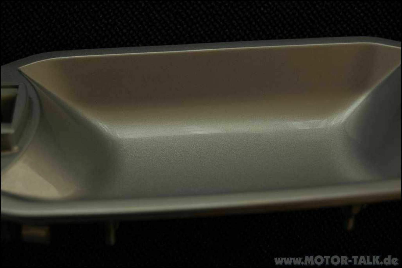

Als Test dient dazu eine Türgriff Mulde vom KIASorento, die ich gerade umbauen muss aufgrund eines Technischen Schaden. Die Mulde zeigt die üblichen Spuren der Fingernägel und anderen Dingen mit der man solche Kratzer verursachen kann.

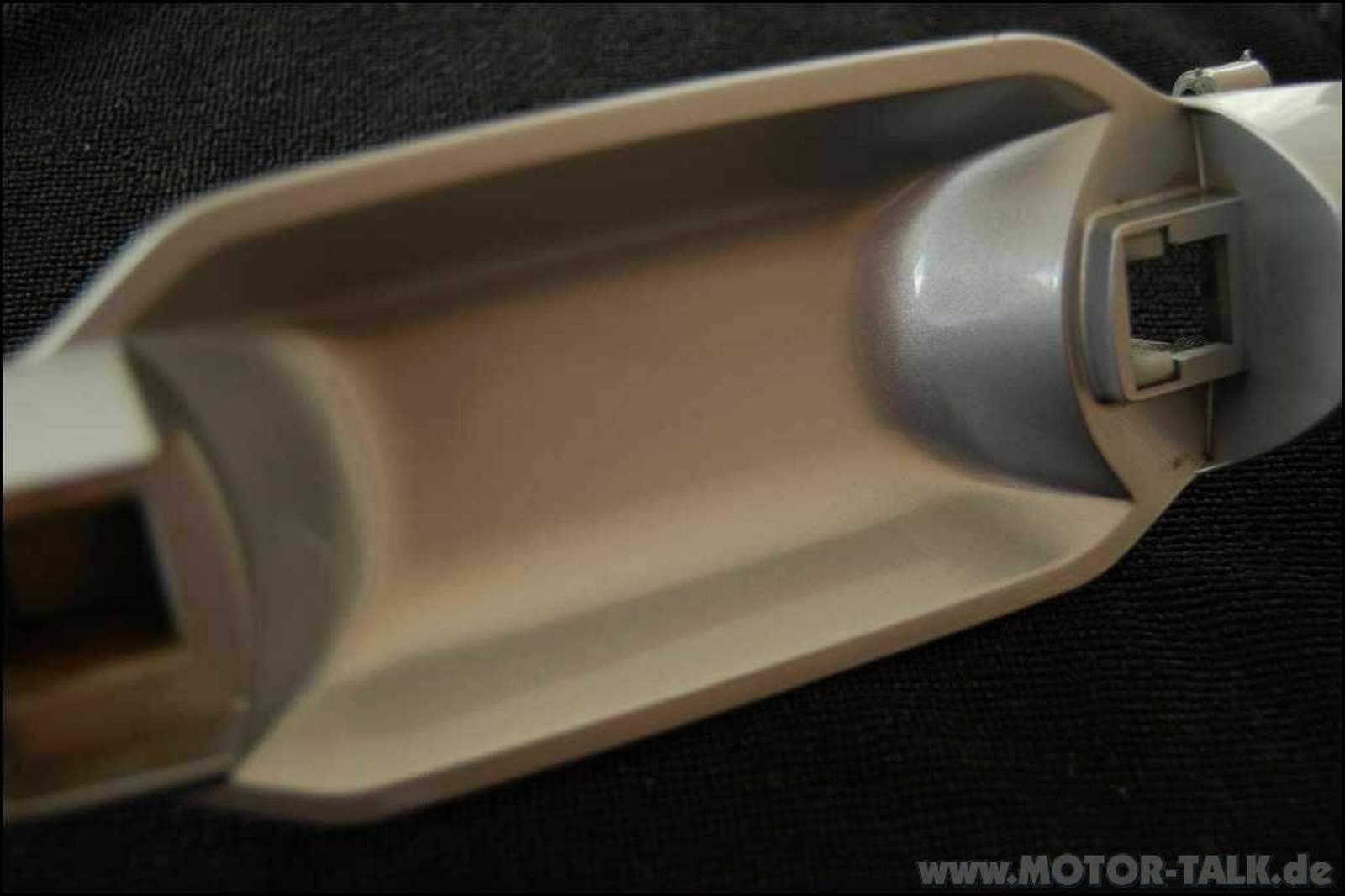

[bild=3][bild=4]

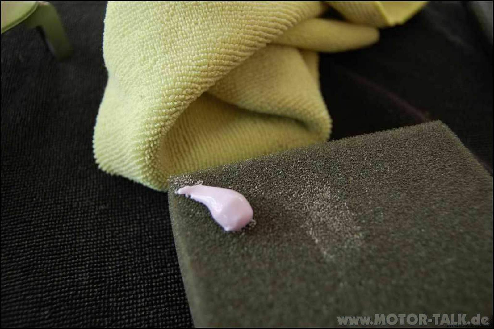

Mittels Handpolierschwamm etwas von der S17 in Haselnussgröße auf den Schwamm und mit leichtem Druck verarbeitet, das reicht hier aus, da der KIA Lack mittelhart in der Einstufung für meine Auffassung ist.
Nach etwas polieren sieht die ganze Angelegenheit so aus

Wie man sieht, mit recht wenig Zeitlichem Einsatz konnte man hier den Spuren entgegen wirken und das Ergnis kann sich sher gut sehen lassen. Der Lack bekommt einen schönen Glanz.
