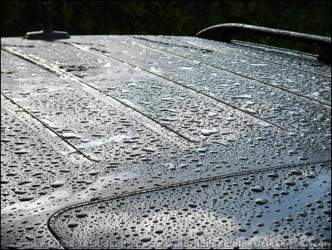

[bild=1] das Wetter ist von den Temperatur her so gut, das ich heute bei mir die Saison für das Arbeiten draußen eröffnet habe 😁. Und dazu wollte ich naklar gleich mal was besonderes probieren 🙄😎
Als kleiner Einstieg zur Saison soll das 176-Farenheit "Champ 90%" verarbeitet werden auf dem Dach von meinem Fahrzeug, was auch gleich als kleine Testreihe dienen soll.
Als erstes heute Morgen war ich gleich sehr früh an der Washbox zum waschen wo ich gleich mal den neuen Wash Mit und die Wash Pad ausprobiert habe. Dazu mehr in dem verlinkten Blog.
Zuhause wieder angekommen, wurde erst noch einmal mit dem ONR der Staub abgewaschen und danach mit der Farenheit Lackknete den Lack behandelt.

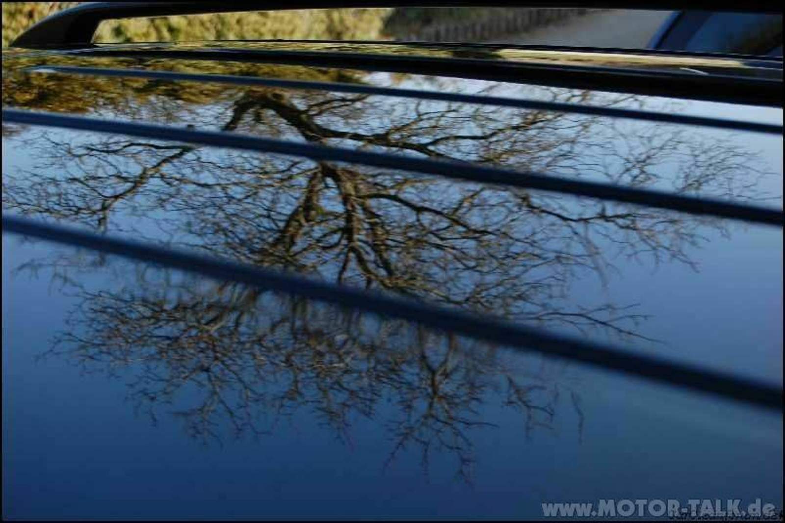

[bild=2]

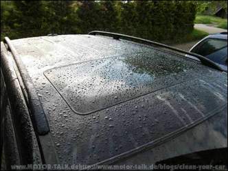

[bild=3]

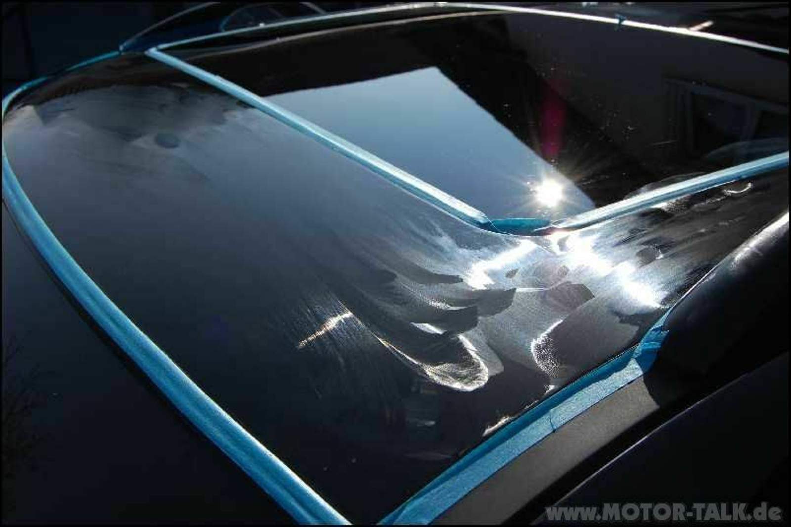

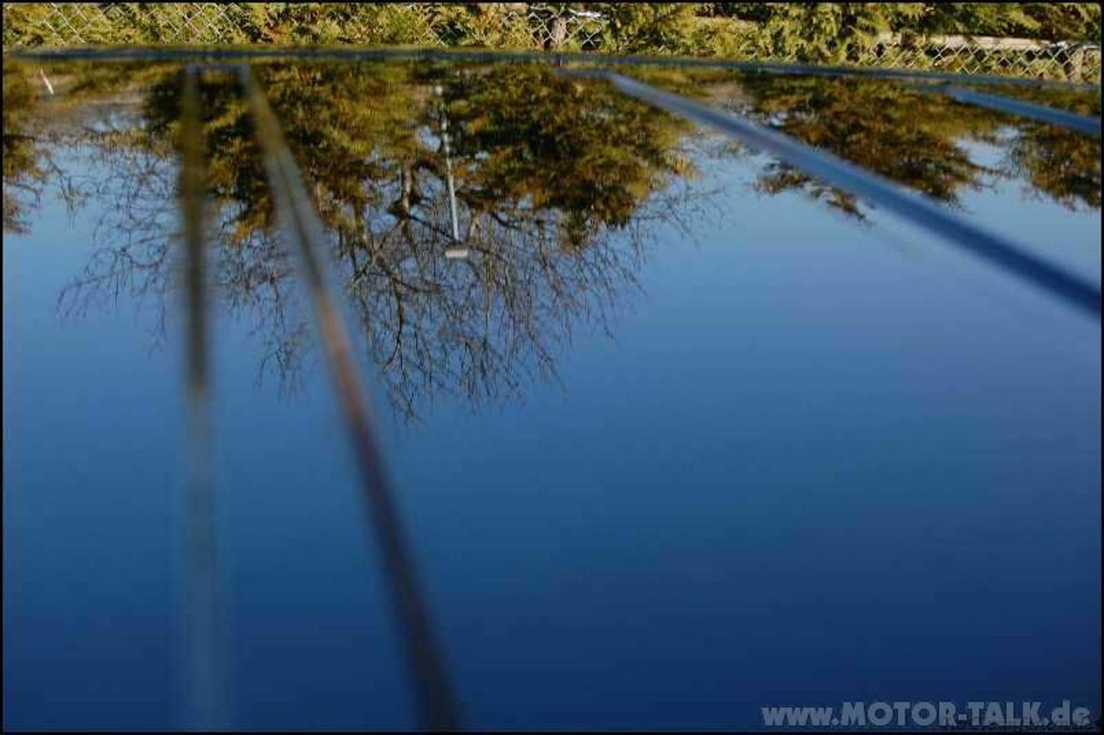

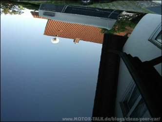

Da hat sich doch einiges über den Winter hinweg ereignet 🙁

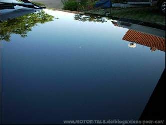

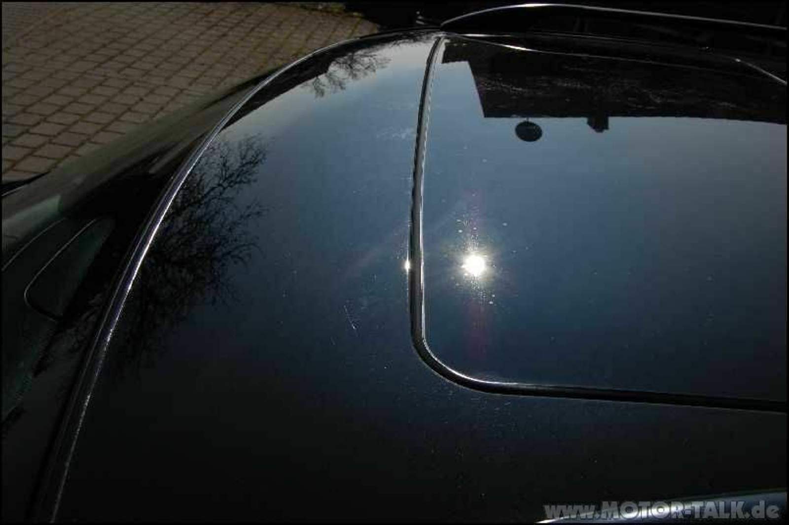

Nach dem trocknen wurde erst mal standesgemäß mit dem blauen 3M Band abgeklebt. Für die ersten Runden wurde der Exzenter genommen und die gelbe Politur von 3M. Nach 2 Durchgängen konnte ich gute Fortschritte sehen
[bild=4]
[bild=5]
Danach wurde mit der 3M Antihologramm nachpoliert, so das ein schöner Glanz entstanden ist.

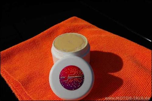

Jetzt wurde es dann auch so langsam Zeit, meine Schatztruhe zu öffnen und das Farenheit "Champ" zu holen für den Finalen Gang😁
[bild=6]
[bild=7]
Der Duft ist einfach 🙄😎
Der Auftrag erfolgte per Hand, wobei die ein oder andere Stelle etwas mehr abbekommen hat.
