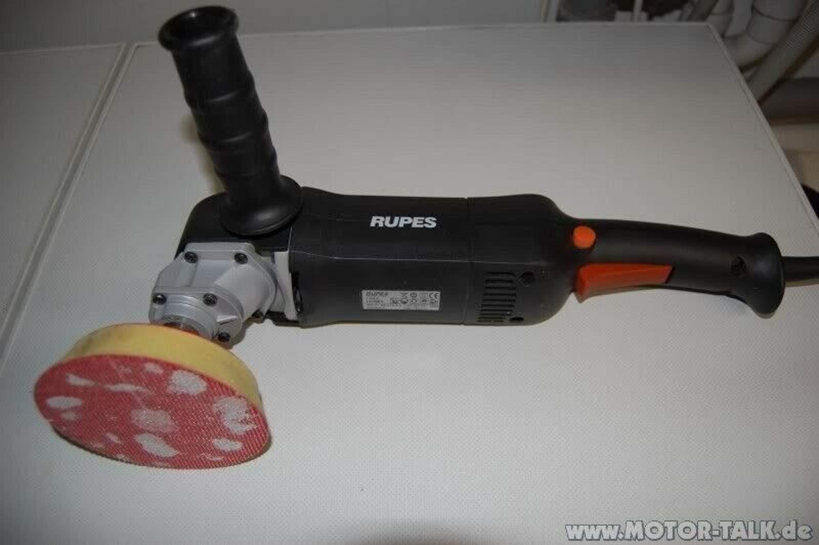

Rupes LH18EN
[bild=1]
(Rupes)
Leistung Watt 1100; Drehzahl R.P.M. 750-1850; Gewicht Kg 2; max. Ø Schleifteller Ø mm 200
  • Design, Technologie, Formstudien, Ergonomie, optimale Auswuchtung
  • Leistung, Gewicht und geringe Abmessungen machen das Werkzeug optimal für fortgesetzte Bearbeitungen und gestatten dem Bediener erhebliche Einsparungen an Zeit und Energie
  • Universell einsetzbare Maschine: ideal sowohl zum Polierer von großen ebenen Flächen als auch für die Bearbeitungen auf kleinen profilierten Fläche, vertikalen Verkleidungen und schwer erreichbaren Stellen
  • Einsetzbar mit Schleiftellern und Hauben bis zu 200 mm
  • Lange Lebensdauer und hoher Widerstand gegen Überlasten dank des perfekten Kühlsystems
  • Zweifache mechanische Untersetzung: hohe Drehmomentwerte auch bei Mindestgeschwindigkeit
  • Elektrische Teile für einen besseren Schutz und eine längere Lebensdauer des Werkzeugs mit speziellen Harzen isoliert
  • Elektronisches Modul mit Geschwindigkeitsregelung und Überlastkontrolle
  • Start mit gradueller Beschleunigung für eine gleichmäßige Verteilung der Schleifpasten
  • Schalter mit Sicherheitssperre
  • Ergonomischer Griff mit schwenkbarer Schutzvorrichtung, sowohl links als auch rechts einsetzbar
Meine Erfahrung:Ich arbeite gerne mit dieser Maschine, da sie recht durchzugsstark ist und man auch schnell voran kommt. Dieses erfordert aber auch recht viel Krafteinsatz, um die Maschine zu halten!Und mit einem Gewicht von 2kg gehört sie auch nicht gerade zu den schweren, sie liegt richtig gut in derHand und das händling ist meiner Meinung nach perfekt. Vergleichbar würde ich sagen, kann sie sich auf die Stufe mit einer Flex 3403 (die ich auch noch im Sortiment habe) oder anderen stellen. Als Baugleiche bzw. ähnliche Maschine auf dem Markt gibt es diese auch von 3M!

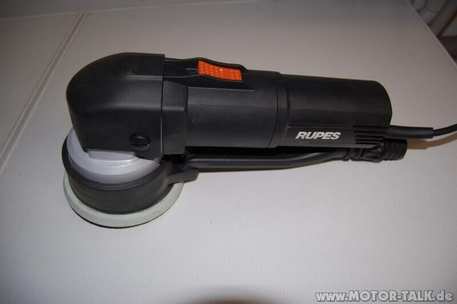

Rupes LH16EN
[bild=2]
(Rupes)
Leistung Watt 900; Drehzahl R.P.M. 700-1700; Gewicht Kg 1.9; Ø Schleifscheibe Ø mm 200
  • Leistungsfähig, leicht und kompakt mit Leistungen, die denen einer größeren Poliermaschine entsprechen bei merklicher Zeit- und Energieersparnis
Meine Erfahrung:Einer der Gründe warum ich diese Maschine habe, ist das ich nicht ständig den Teller wechseln muss wenn kleinere Pads (80mm) eingesetzt werden und zum anderen wollte ich noch eine kleine dazu haben.Für mich kam daher nur diese in Frage, da ich ja schon von der selben Marke die Maschinen habe.

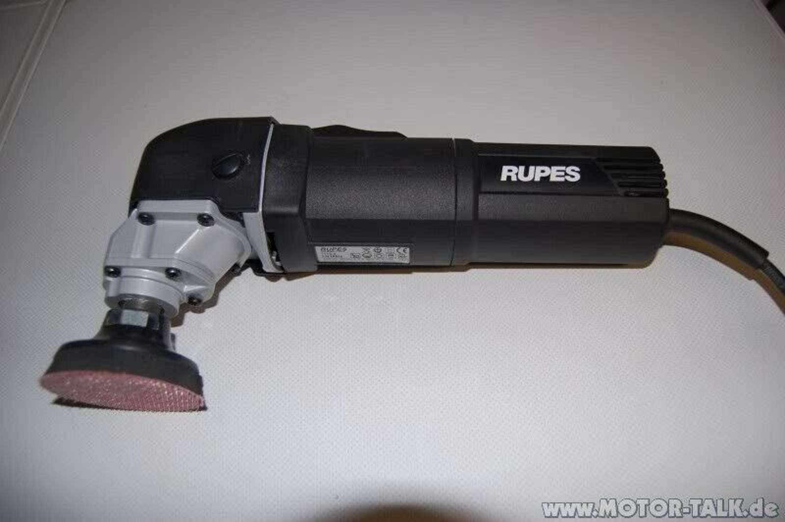

Rupes ELK125E
[bild=3]
(Rupes)
Leistung Watt 550; Drehzahl R.P.M. 200-500; Gewicht Kg 2.6; Klett-Schleifteller Ø mm 125; Schwingkreis Ø mm 5
Meine Erfahrung:Der Exzenter liegt gut in der Hand und dank seinem Gewicht braucht es nicht einmal viel Kraft beim arbeiten.
FAZIT:
Die Maschinen sind für den täglichen Einsatz ausgelegt und somit mache ich mir auch keine Sorgen, das hier das Material irgend welche schwächen zeigt.

Fri Mar 29 20:06:31 CET 2013    |    Spiralschlauch26833
Ich bin etwas verwirrt.
Lässt sich die Rupes LH18EN (Rotationspolierer) tatsächlich mit der Flex XC 3401 VRG (Exzenterpolierer) vergleichen oder ist hier eher die Flex L 3403 VRG gemeint?
Fri Mar 29 20:20:08 CET 2013    |    cleanfreak1
hier hat sich der Fehlerteufel eingeschlichen. Danke für den Hinweis, es wurde schon abgeändert😉
