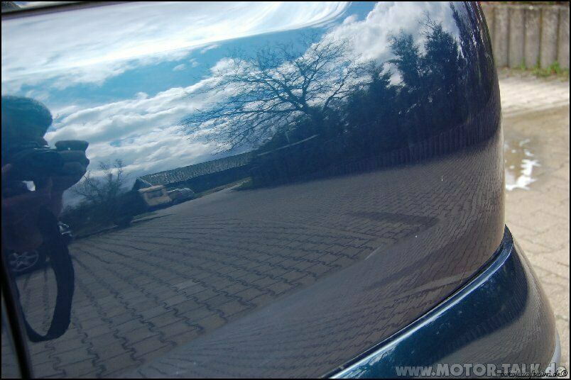

[bild=1]

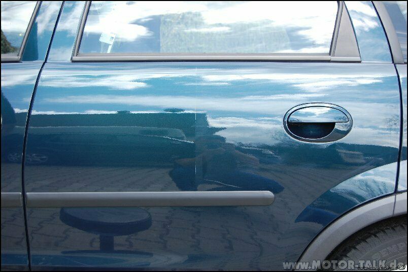

Dazu habe ich heute einen kleinen Test an einem Opel Lack gemacht. Der Lack hat so enige Problemstellen wie Matte Stellen, Kratzer, oder ähnliches 🙁

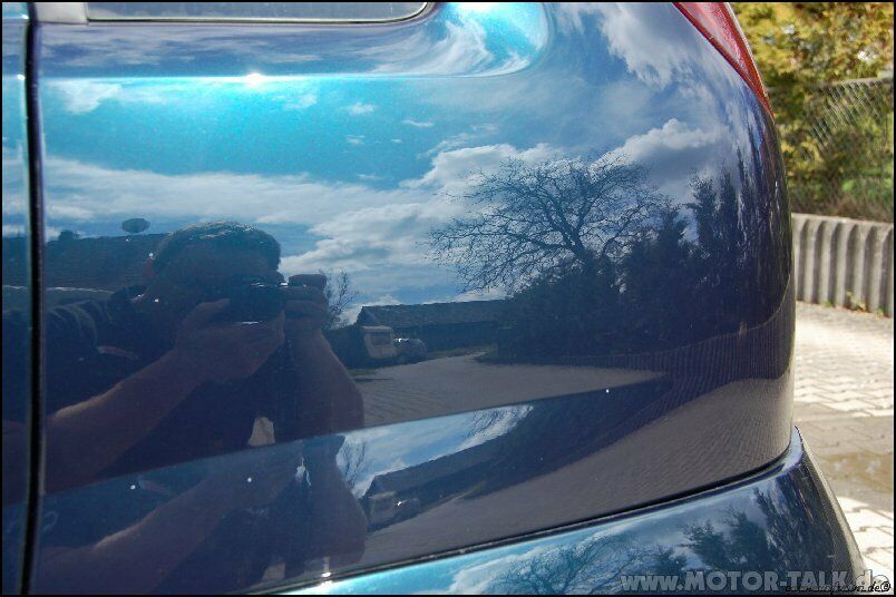

[bild=2]

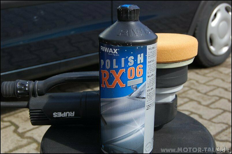

Als Maschine hatte ich meinen Rupes Exzenter und ein gelbes KC Pad, das so in der Kombi etwas reißen sollte. Auf das Pad kamen
4 Haselnuss große Kleckse.

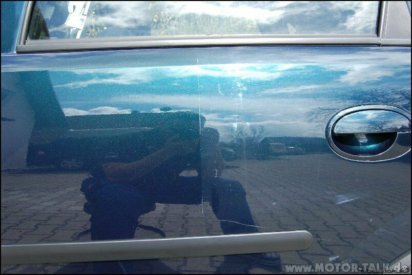

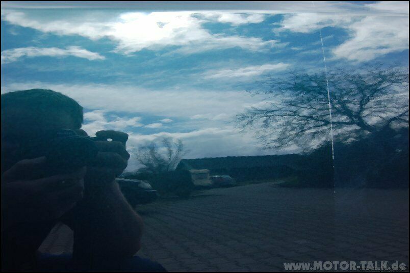

Nach einem Durchgang wurde der Lack klarer und bekam so wieder die richtige Tiefe für die Flakes😁

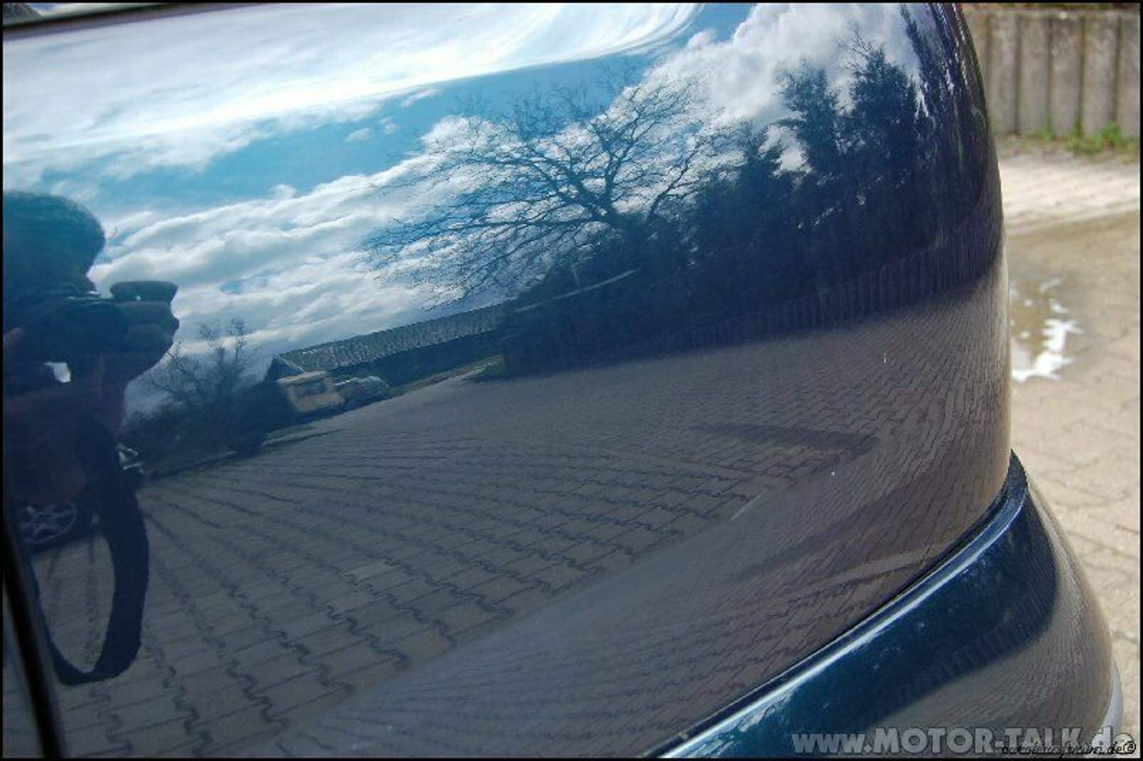

[bild=3]
[bild=4]
[bild=5]

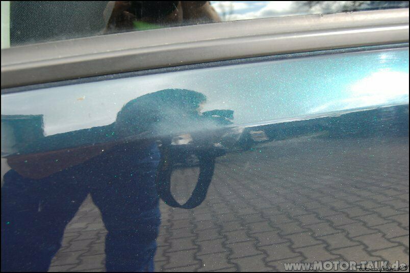

Auch Kratzer die auf den ersten Blick heftig aussehen, können mit der Kombi ganz gut beseitigt werden
[bild=6]

Der Duft ist jetzt etwas gewöhnungsbedürftig, da sie aber genau das macht was ich verlange und will, ist mir das jetzt egal. Alles in allem ist es eine gute Feinschleifpolitur mit der man sauber arbeiten kann 😉
