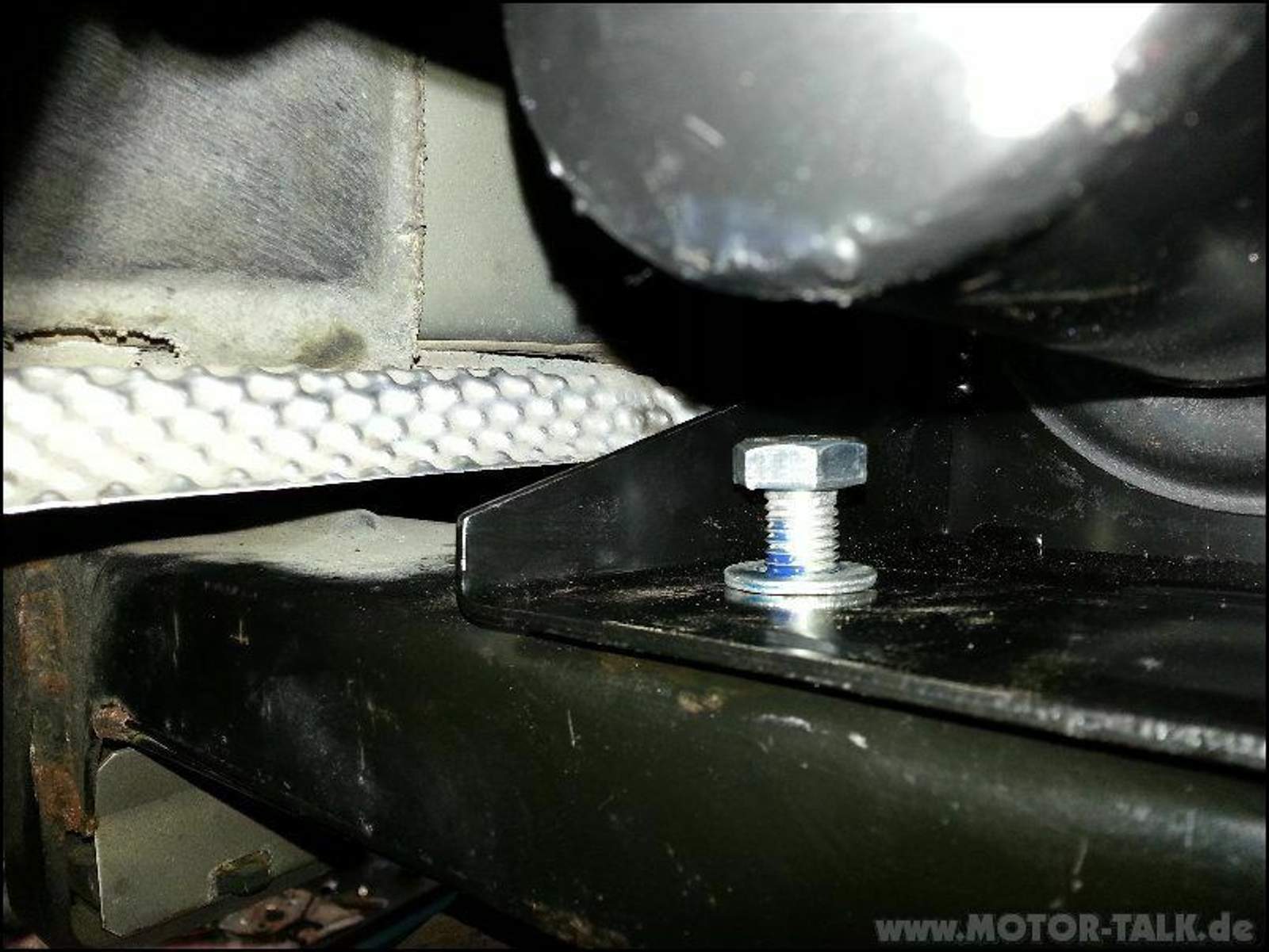

[bild=1] wie es die Überschrift aussagt, wurde jetzt bei meinem 270er das Zwischenlager erneuert, aber nicht weil es Geräusche gemacht hat, sondern weil ich nach der Laufleistung nicht wusste wie lange es schon verbaut ist. Nach dem Ausbau und Begutachten sah es für mich wie das Original ab Werk verbaute aus.
Der Ausbau selber ist jetzt nicht besonders schwer, außer man hat keine Hebebühne oder Grube wo diese Arbeit erledigt werden kann. Weiteres ist es auch von Vorteil, wenn einem eine zweite Person zur Hand gehen kann 😉.
Bevor es aber an die Arbeit ging, habe ich mich umgeschaut im Internet, wo ich welchen Rep.-Satz bekomme und wie sind die Kosten dazu. Letzt endlich entschied ich mich für den großen Satz von Febi-Bilstein (29600) den ich für ca. 90€ erwerben konnte. Mir war es wichtig, das die Schrauben für das Kreuzgelenk dabei sind.
Weiteres besorgte ich mir über WIS die entsprechenden Information zum aus- und Einbau, sowie die Anzugsdrehmomente.
Da nun alles vorhanden war, konnte ich diese Aktion in Angriff nehmen.

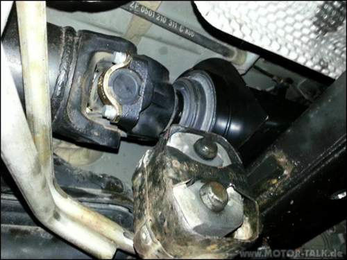

Das lösen der Schrauben der Kardanwelle ging sehr gut, bis auf die beiden Schrauben vom Zwischenlager. Hier haben beiden so sehr gefressen, das eine M8 Schraube abgerissen ist 😠

Bevor die Kardanwelle heraus genommen werden konnte, wurde die Auspuffhalter/ Gummi gelöst, so das mehr Platz für das heraus nehmen war, das ich mit einem Kollegen machen musste. Ist so einfach leichter und sicherer 😉
[bild=5]
[bild=6]
Jetzt konnte man auch ganz gut sehen, dass das Lager Verschleißerscheinungen zeigt. Es war somit der richtige Ansatz für den Tausch vom Zwischenlager. Etwas später als das Lager von der Welle war, merkte man beim drehen vom Lager die rauen Stellen.

Nach dem diese Arbeiten erledigt waren, musste ich mich daran machen die abgerissene Schraube aus zu bohren 🙁🙁
Das dauerte auch ein wenig bzw. nahm 1 Stunde in Anspruch incl. aufbohren auf M12.

Die Schrauben am Differenzial der HA sollten laut MB erneuert werden, sowie die vorne am Getriebe. Ich habe aber hier die alten wieder verwendet mit Schraubensicherung.
Schrauben:
Hinterachse: N.910106.0100008 4x
Getriebe: A.163.990.03.12 6x
Anzugsmomente sind an der HA 50Nm und am Getriebe 40Nm. Danach wird erst das Zwischenlager ausgerichtet und diese Schrauben (wenn noch Original Größe M8 und neue Schrauben) werden mit 40Nm angezogen.
Somit ist nun wieder eine weitere Reparatur erfolgt, wo ich weiß, das ich diese als Fehlerquelle für Geräusche ausschließen kann!
