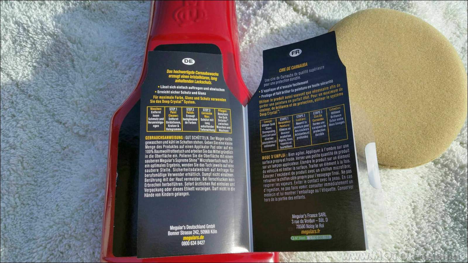

[bild=1][bild=2] in diesem kleinen Beitrag bewerte ich aus meiner Sicht dieses Produkt, das ich die Tage in die Hände bekommen habe und auch einem kleinen Versuch unterziehe, da es ein ähnliches Produkt von Chemical-Guys auch gibt und ich gerne den Vergleich sehen will.
Das Produkt selber gehört eigentlich zu einer Serie, aber es ist auch einzeln erhältlich für ca. 16,00€ in den gänigen Shops und da kann man dann sagen das Preis-/ Leistung erst einmal passen.

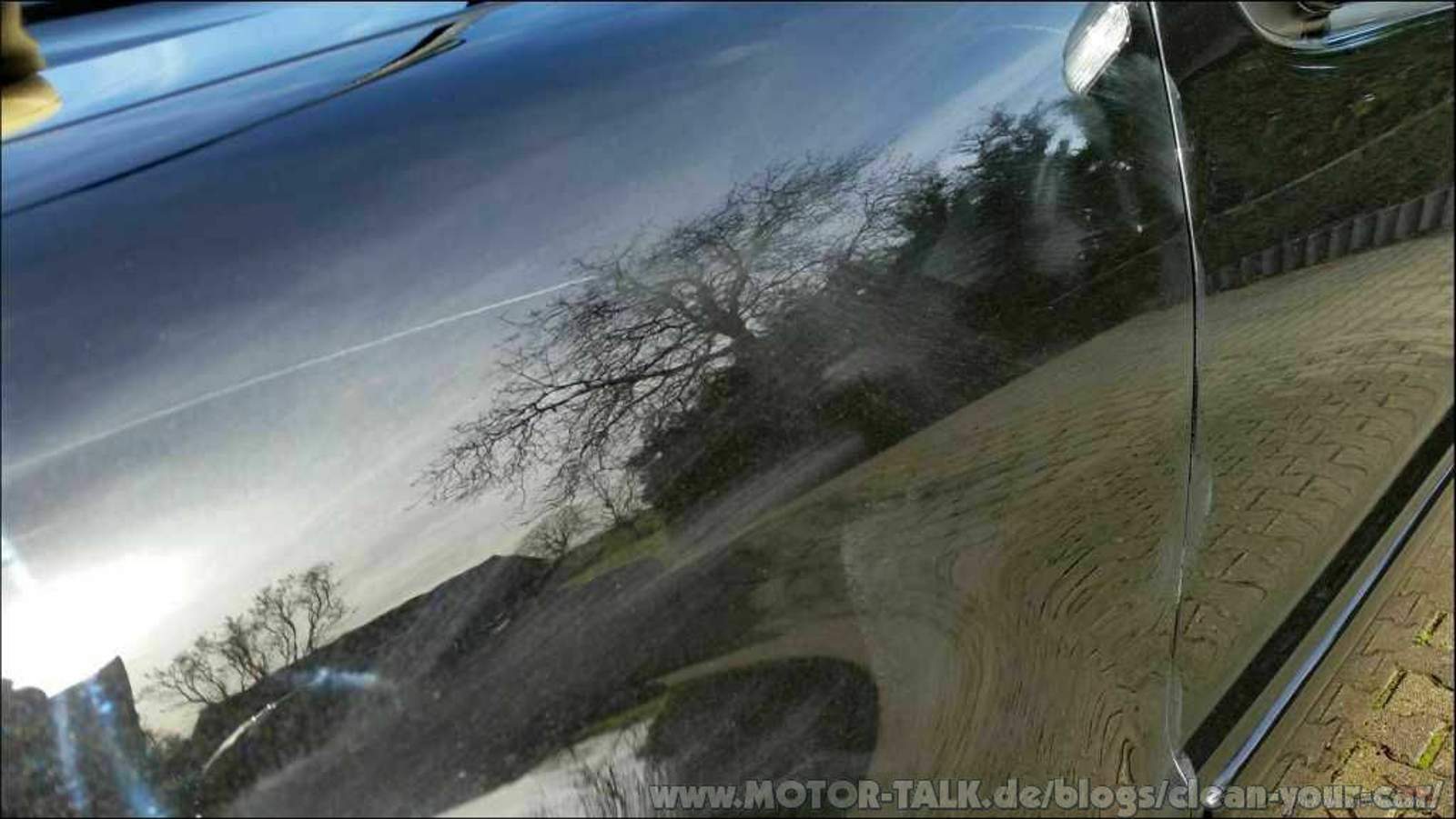

[bild=3] Das Wax selber ist leicht Dickflüssig und riecht etwas nach Chemie, was man mögen muss!

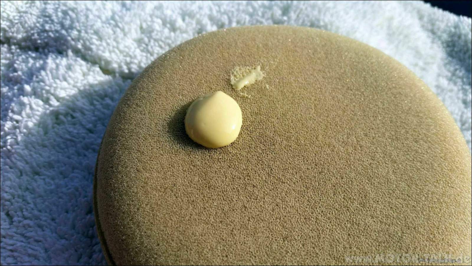

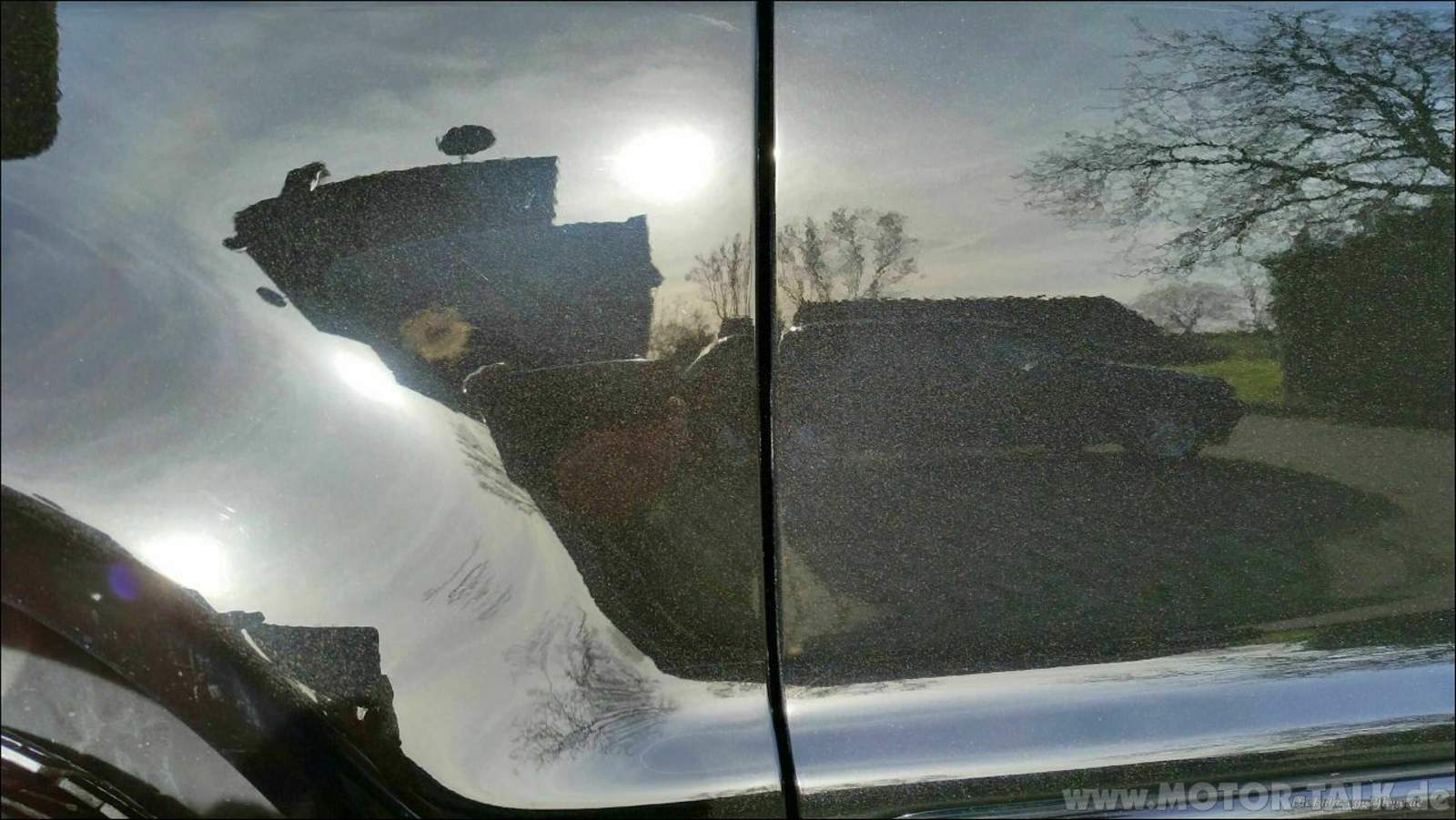

[bild=4] Für den Testauftrag wurde die Lackoberfläche sauber gewaschen und die Aussentemperatur von ca. 15Grad war auch noch für November Verhältnisse perfekt 😁. Den ca. Haselnuss großen klecks verteilte ich gleichmäßig auf dem Applicator Pad um anschließend den auftrag zu beginnen. Verarbeiten lässt es sich recht leicht und man kann auch den Spuren für ein überlappendes auftragen sehr gut folgen.
Wichtig ist noch, wer keine ruhige und genau Hand hat zum arbeiten, der sollte Kunststoff oder Gummiteile abkleben da das Wax hier auskreidet was mir persönlich nicht gefällt. Hab das so an drei verschiedenen Fahrzeugen getestet 😰🙁!.

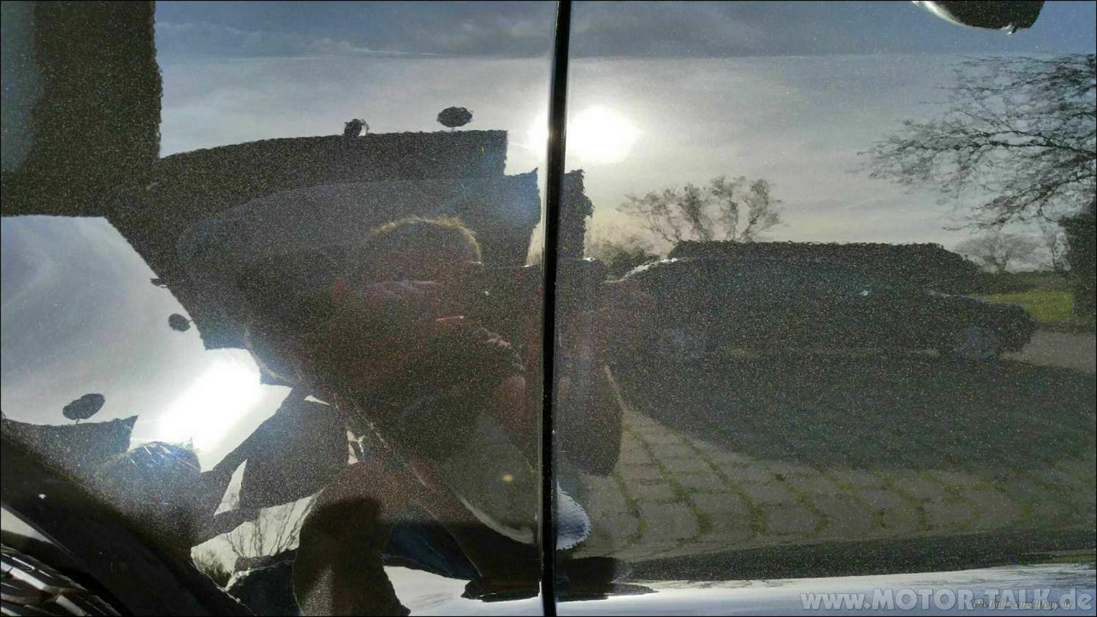

[bild=5][bild=6] Nach dem auspolieren mit einem weichen Microfasertuch sieht man doch gleich das sich etwas verändert hat und der Lack einen anderen Touch bekommt (siehe beide Bilder im Vergleich). Auch auf der Lackobfläche bemerkt man einen Unterschied.
Was mir hier noch aufgefallen ist bei unterschiedlichen Lacken ist eine leichte Streifenbildung beim auspolieren wenn nicht sauber gearbeitet wird, so einen Effekt hatt ich auch beim Meguiars NXT Wachs. Hier muss man sich dann mit einem Detailer behelfen!
