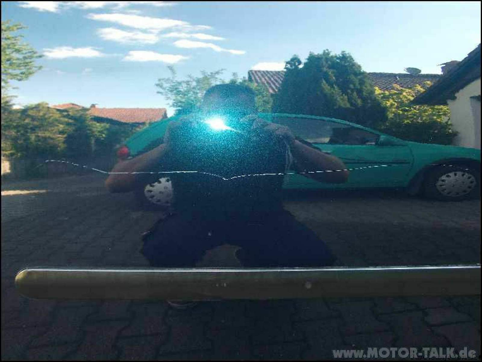

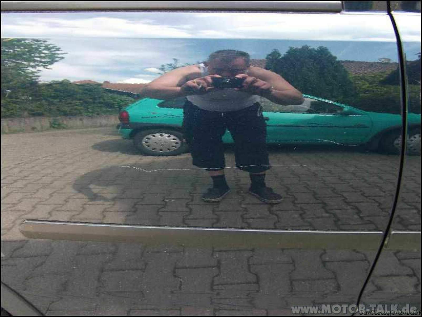

Problem Kratzer:
[bild=1]
[bild=2]
beide kratzer sehen auf den ersten Bild nicht wild aus, aber bei genauem hinsehen, sieht man das der Klarlack bis zum Basislack weg ist. Hier hilft entweder mit dem Klarlack und Pinsel das ganze nach zu füllen, oder es müssen beide Türen lackiert werden!

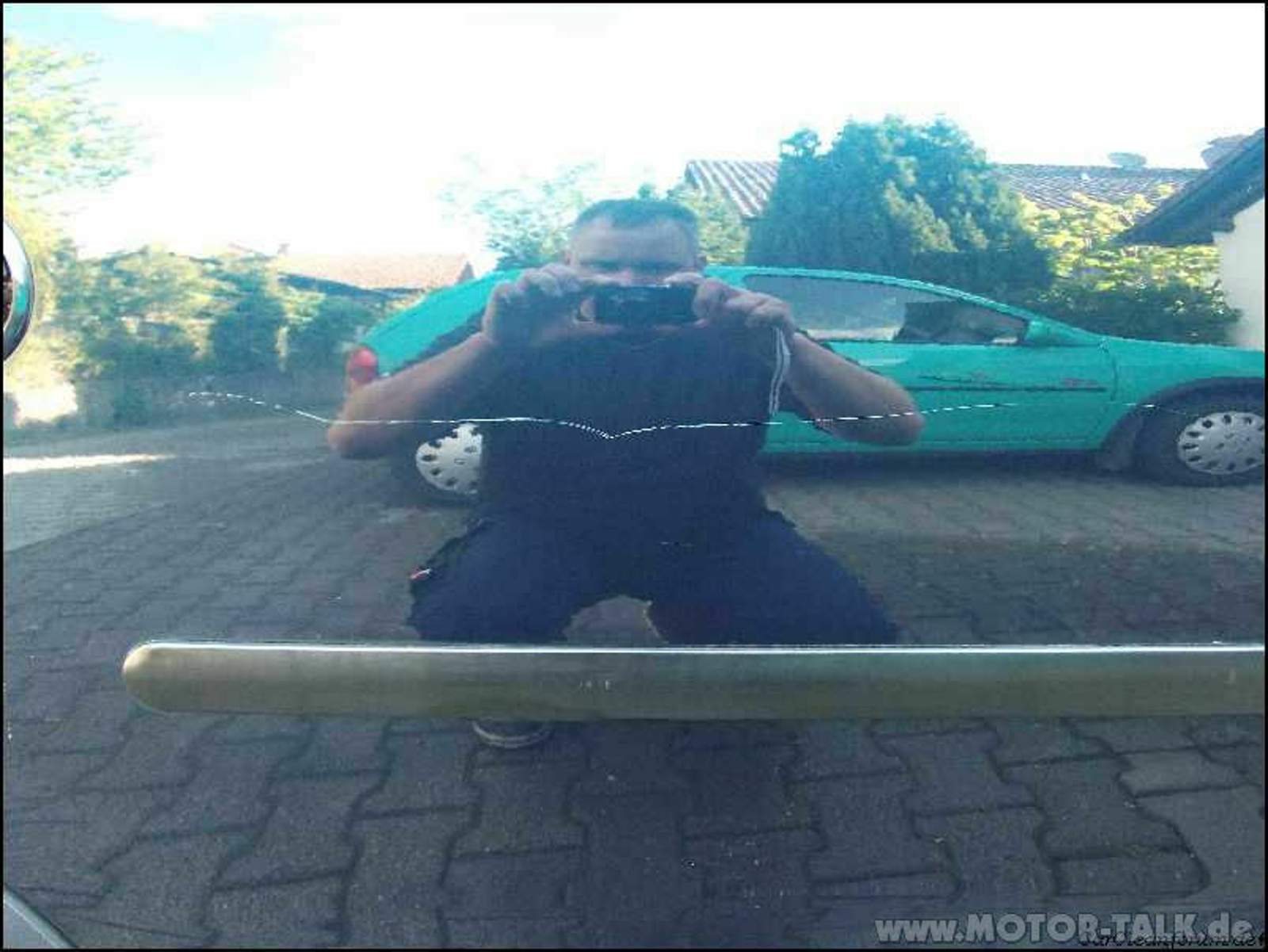

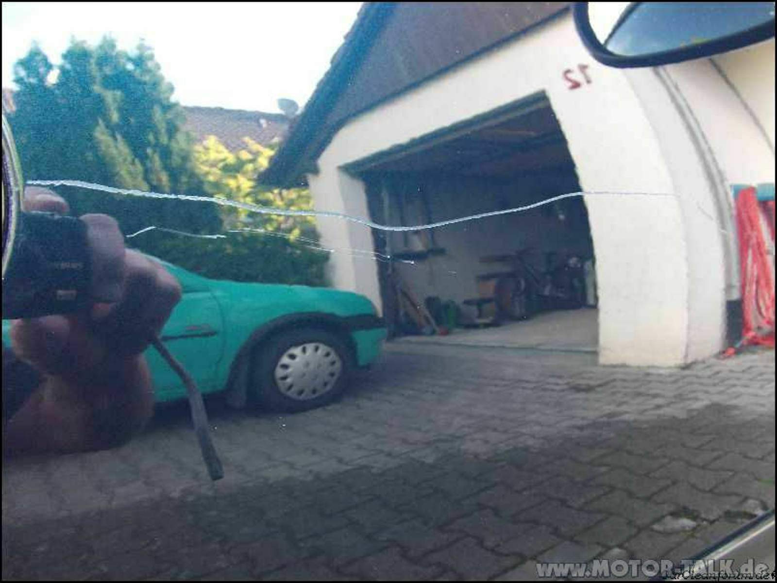

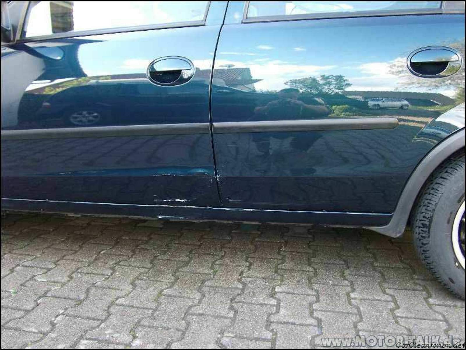

Mit Exzenter und der 3M Fast-Cut auf einem orangen Pad bin ich 1 Runde gefahren, um alle kratzer zu beseitigen. Anschließend mit der 3M Antiholgramm meine Spuren beseitigt und dem Lack etwas Glanz eingehaucht 😉

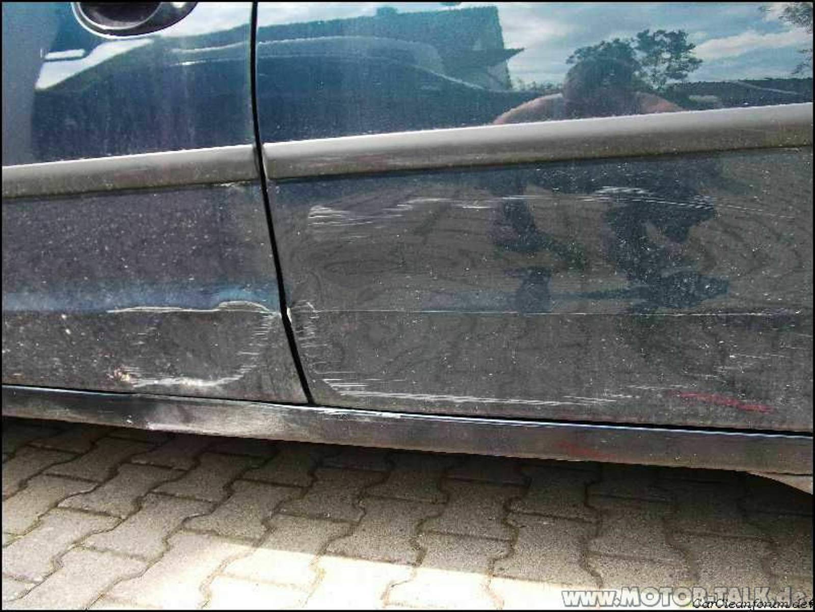

Problem Delle
hier sieht die ganze Sache so aus, das dieser Schaden schon sehr heftig ist und ich am überlegen bin, was hier gemacht wird!?
Entweder das ganze spachteln oder gleich 2 gut gebrauchte Türen besorgen. Der Schweller muss auch bearbeitet werden 🙁

der erste kratzer ist definitiv vandalismus. kein einkaufswagen zeichnet so eine wellenbewegung in den lack.
tür und schweller - da würde ich mal den fahrer/in fragen was da soll. welches andere auto hinterläßt mitder stoßstange tiefe spuren im schweller? die liegen doch alle 20cm höher. da war wohl beim ein/ausparken ein stein/poller im weg.
das ganze kann man nur noch unter dem aspekt des "polieren lernens" abhaken. bei dem auto lohnt doch ansonsten eine aufbereitung kaum noch. geht schon in die richtung wirtschftlicher totalschaden.
