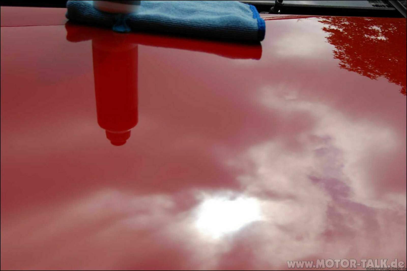

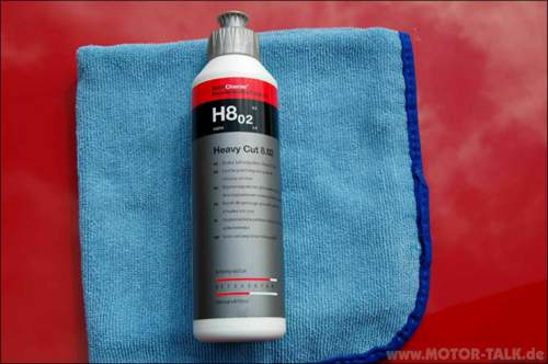

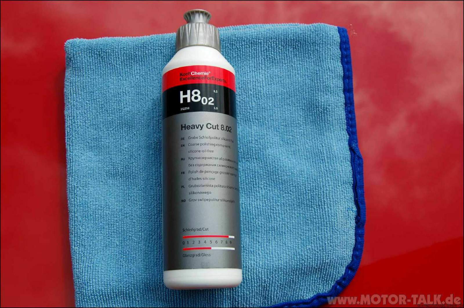

[bild=1] auf der Suche nach einer groben Politur für verwitterte Lacke, die nicht ganz so scharf ist wie der 3M Fast-Cut, bin ich auf diese Heavy-Cut von KC gestoßen.
Deren Eigenschaften werden wie Folgt beschrieben (Quelle Lupus):
Innovative Maschinenpolitur zur schnellen Aufarbeitung stark verwitterter Lacke, zur Beseitigung von tiefen Kratzern und zur effektiven Entfernung von Lackiernebeln und Anschliffen bis 1.500er Körnung. Durch das extrem homogene Schleifkorn erzeugt Heavy Cut 8.02 einen äußerst hohen Cut bei sehr gutem Glanzgrad. Lässt sich bei geringer Staub- sowie Spritzentwicklung extrem lange polieren ohne einzubrennen und ist perfekt abwischbar. Für alle Lackarten (sowohl weiche als auch kratzfeste) bestens geeignet.
Schleifgrad: 8,5
Glanzgrad: 5,0
Warum kauft man sich noch zusätzlich diese Politur, wenn man schon die guten Produkte zur Hand hat 😕😕
Aus meiner Sicht recht einfach erklärt, bei diesem Projekt bzw. dem so verwitterten Uni-Lack war mir die 3M Fast-Cut etwas zu Stark und das spiegelte sich so, dass das Polierpad recht schnell zu war! Auf der anderen Seite bin ich jemand der gerne neue Dinge testet und so konnte ich auch nicht wiederstehen diese Politur zu kaufen, da ja auch mal die perfekte Oberfläche vorhanden war 🙄😁.

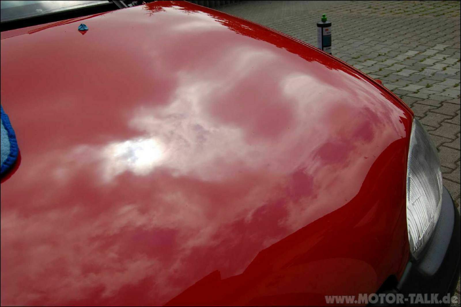

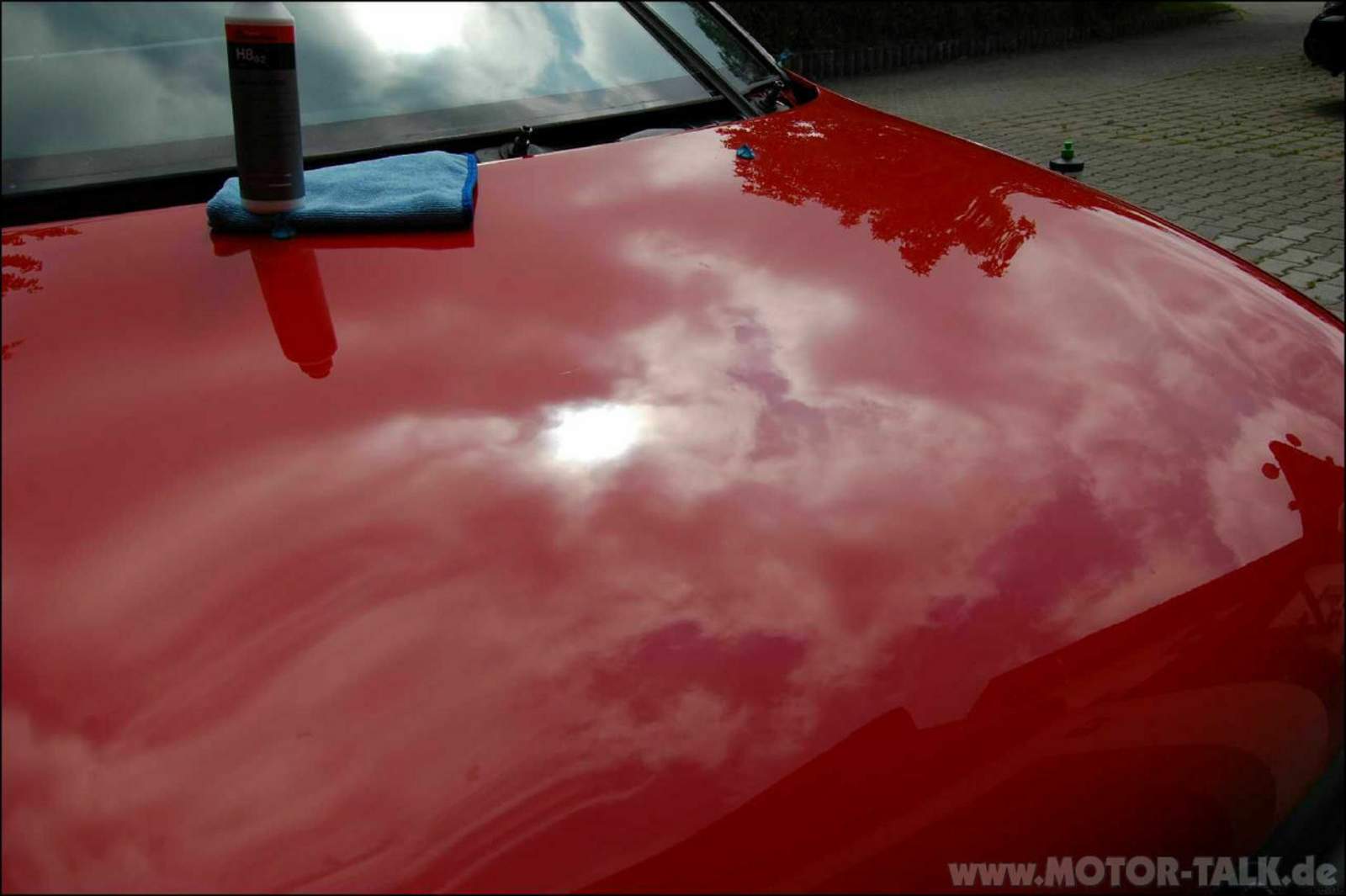

Die Heavy-Cut hat mit der gleichen Kombi wie bei der 3M beim ersten Einstieg am Lack sehr gut gearbeitet und ich konnte so das Pad etwas länger nutzen. Auch der Glanzgrad kam sehr gut durch, ggf. musste ich weitere Durchgänge machen. An gewissen Stellen wie z.B. die Entfernung von Typenzeichen oder Aufklebern, bin ich anschließend mit der 3M Fast-Cut nach gefahren, da die hier den besseren biß hat und so die Stellen beseitigt hat.
Aber schaut selber was den Glanz angeht 😉
