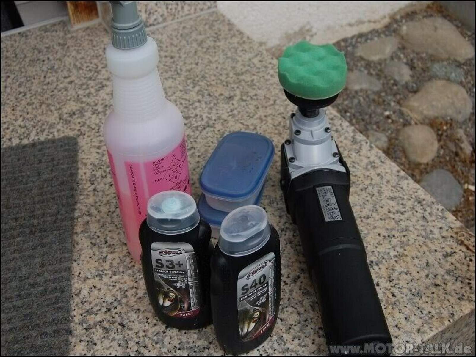

Als Wahl der Mittel bei dem dunklen Lack entschied ich mich für die Produkte von Scholl-Politur und dem grünen Pad von 3M auf der kleinen Rupes Poliermaschine.
[bild=2]
