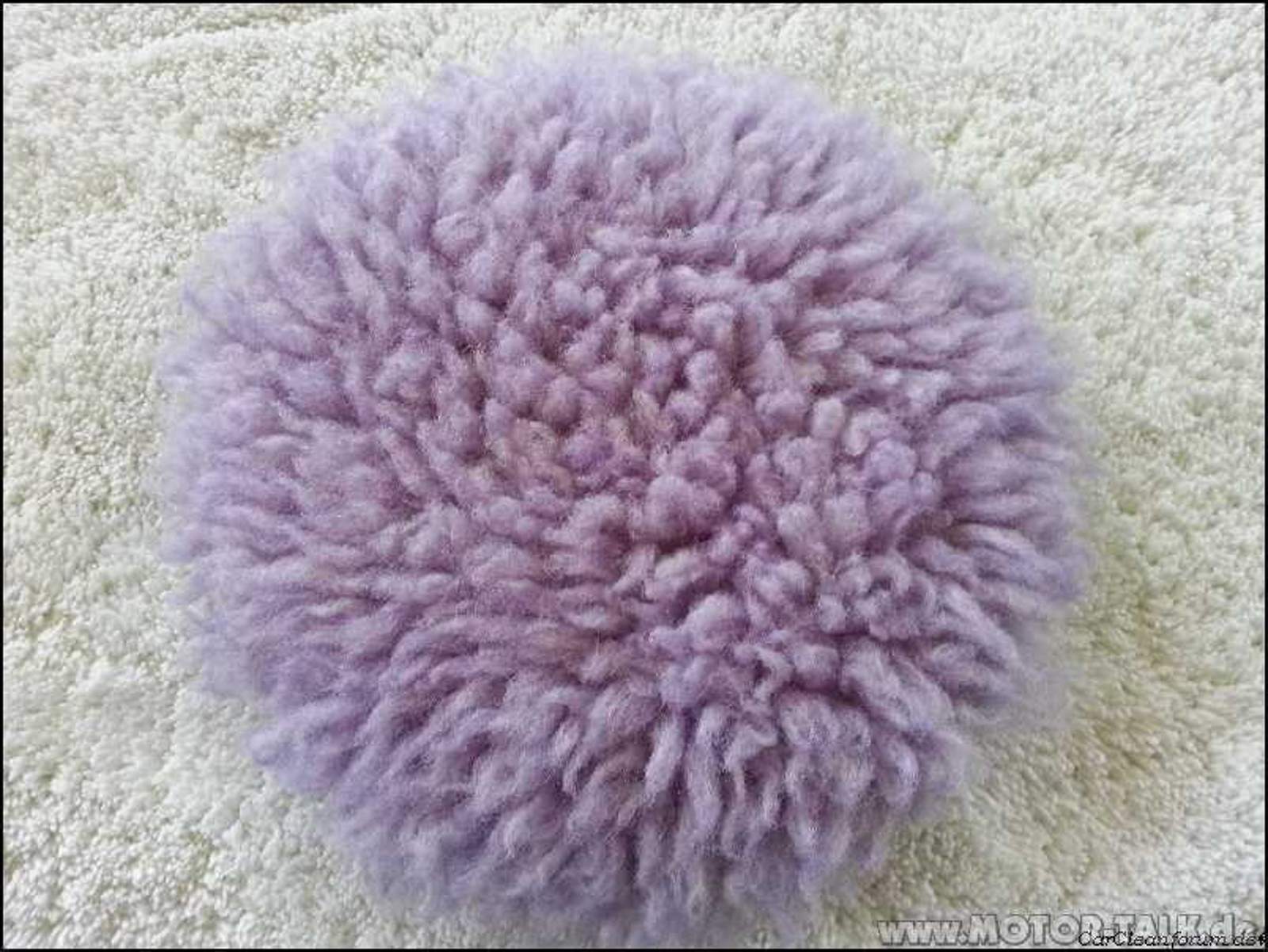

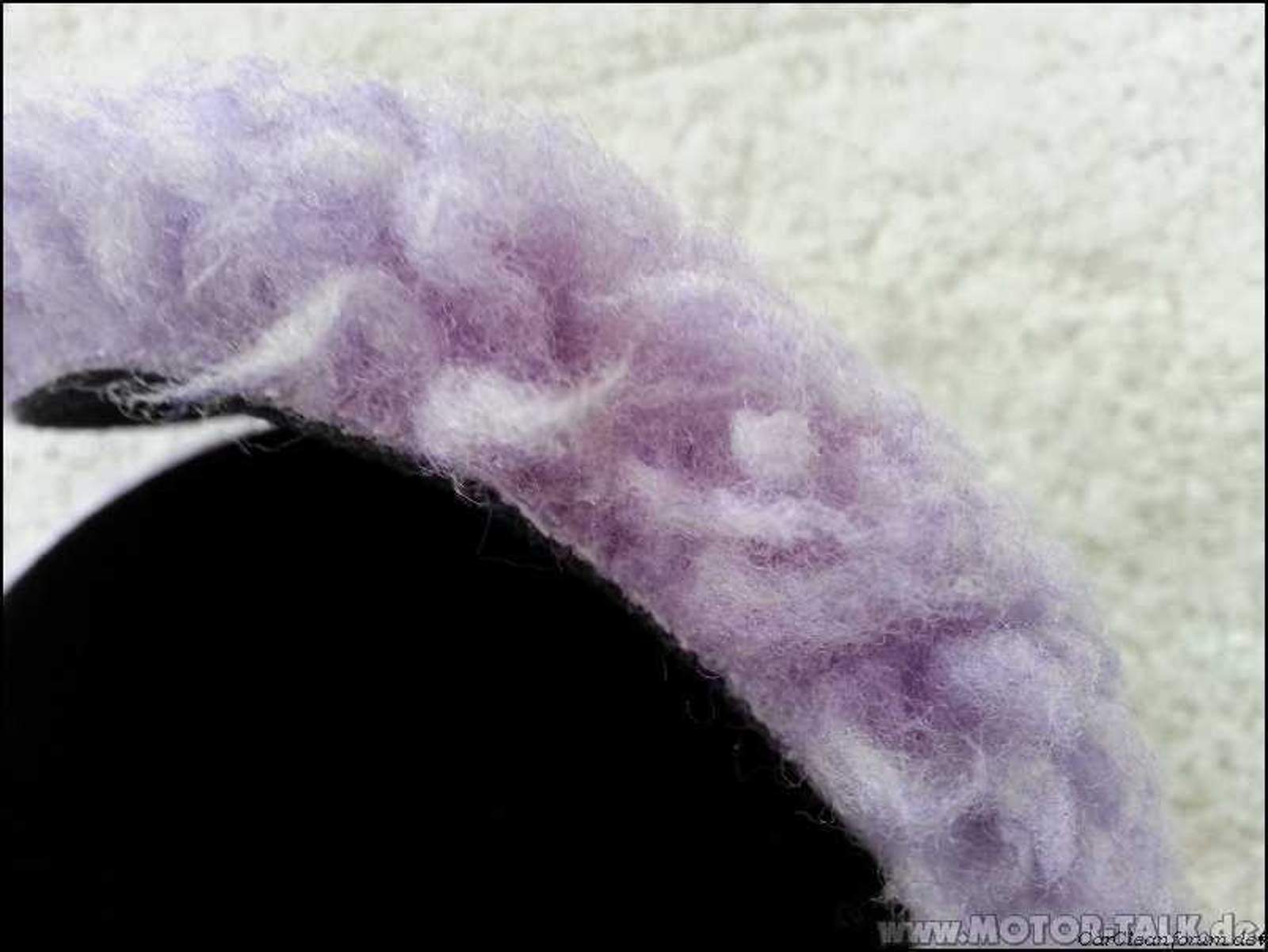

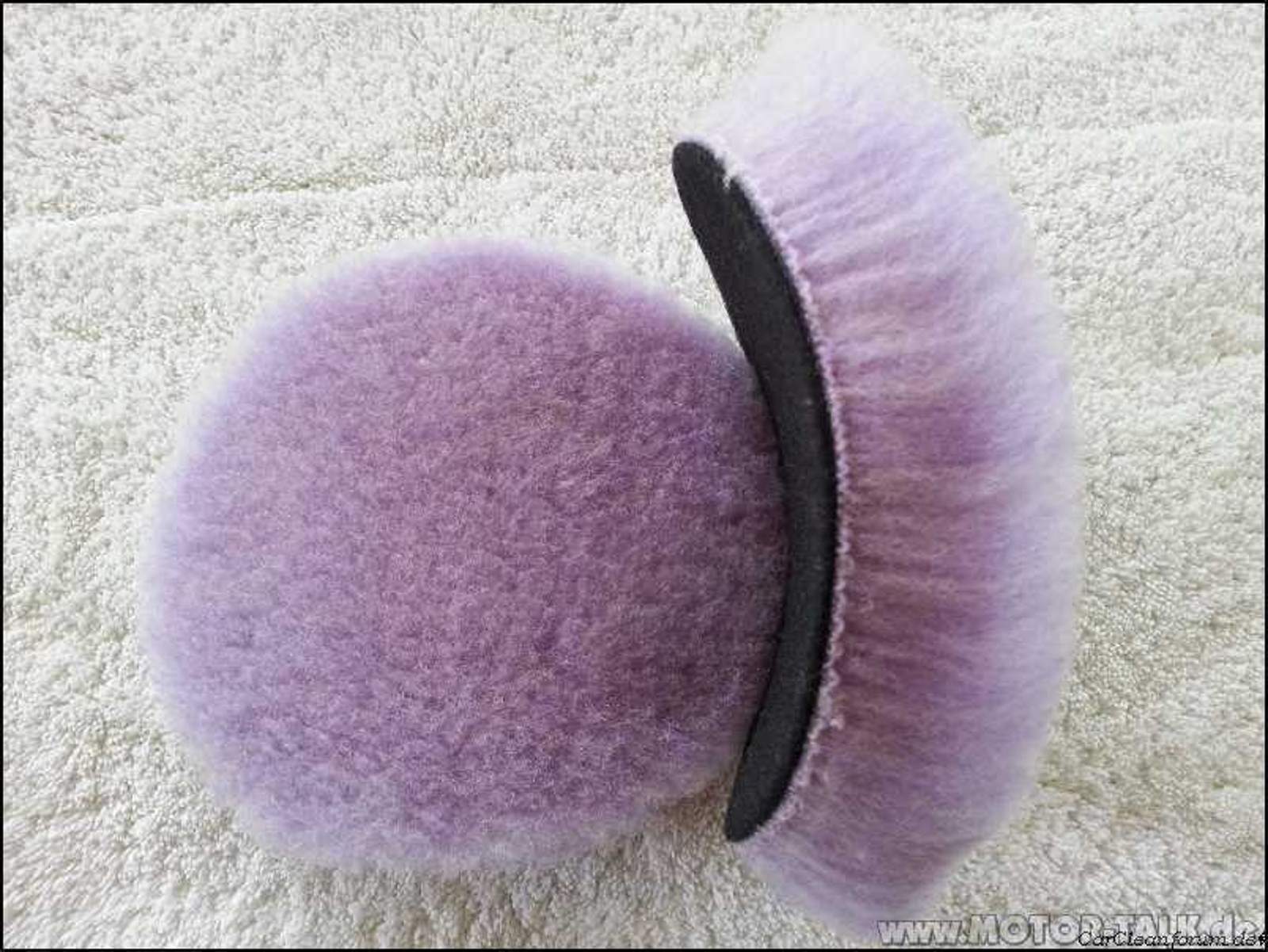

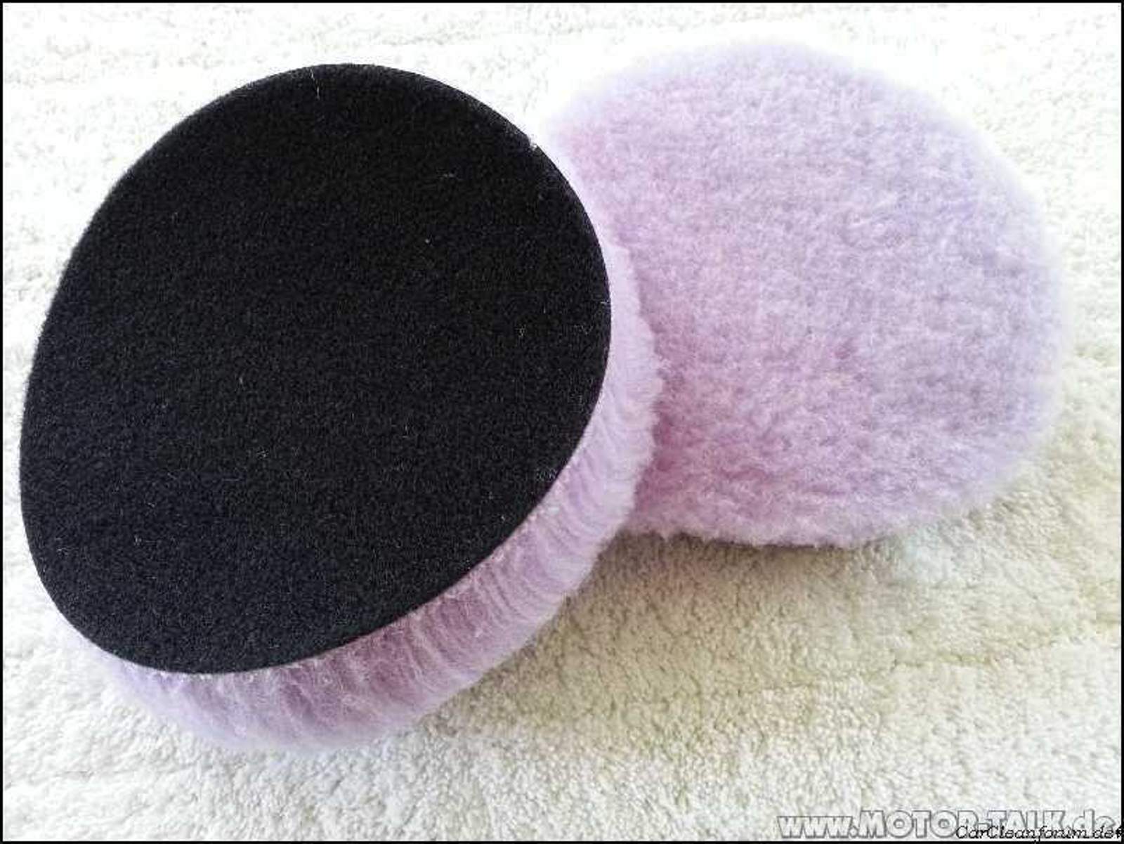

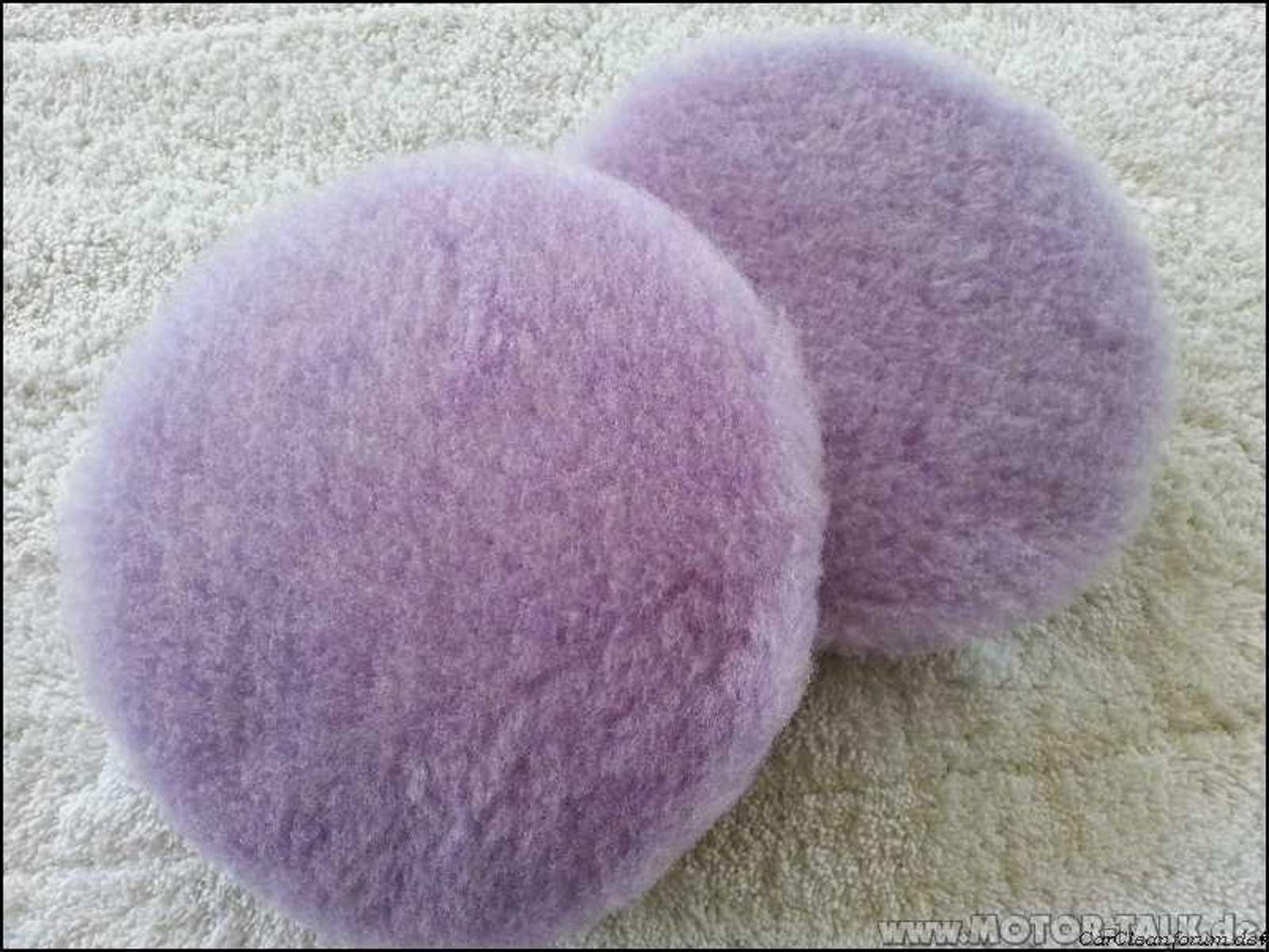

so, hier muss ich nun mal eine Lanze für die Lamfell- oder auch Wool Buffing Pad brechen 😉
Und dazu stelle ich hier einen Beitrag zum "Lake Country - Foamed Wool Buffing Pad" ein.
[bild=1][bild=2]
[bild=3][bild=4]
Da ich hin und wieder gerne mit dem Lamfell arbeite und auch schon einige ausprobiert habe, so bin ich nun bei diesem im Sortiment hängen geblieben. Unter den ganzen die ich bis dato hatte, ist es eines der stabilsten was den Klett angeht und die Struktur selber.
Das Einsatzgebiet ist bei mir überwiegend im Kunststoffbereich angesiedelt, da ich hier einen guten abtrag hinbekomme ohne die Arbeitsfläche unnötigt mit Wärme (wie bei normalen Pad´s!!) zu belasten was ansonsten zu Schäden im Lackbild führen kann.
Aber aufgepasst, auch hier können sehr schnell Fehler passieren 😰 !!
Auch weiters wenn ich weiß das es die Lackstärke auf den normalen Karrosserieteilen hergibt, so wende ich es auch dort an um an ein möglichst schnelles Ergebnis zu kommen (hier sei noch zu erwähnen, das es je nach Politur ganz schön stauben kann 🙁 )

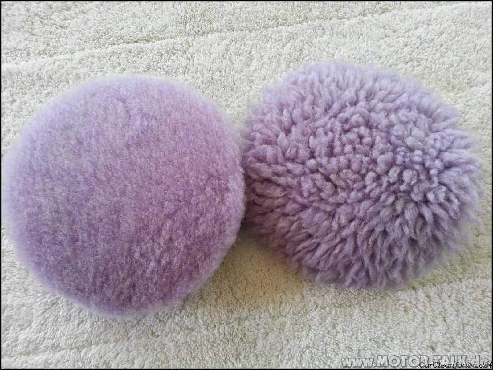

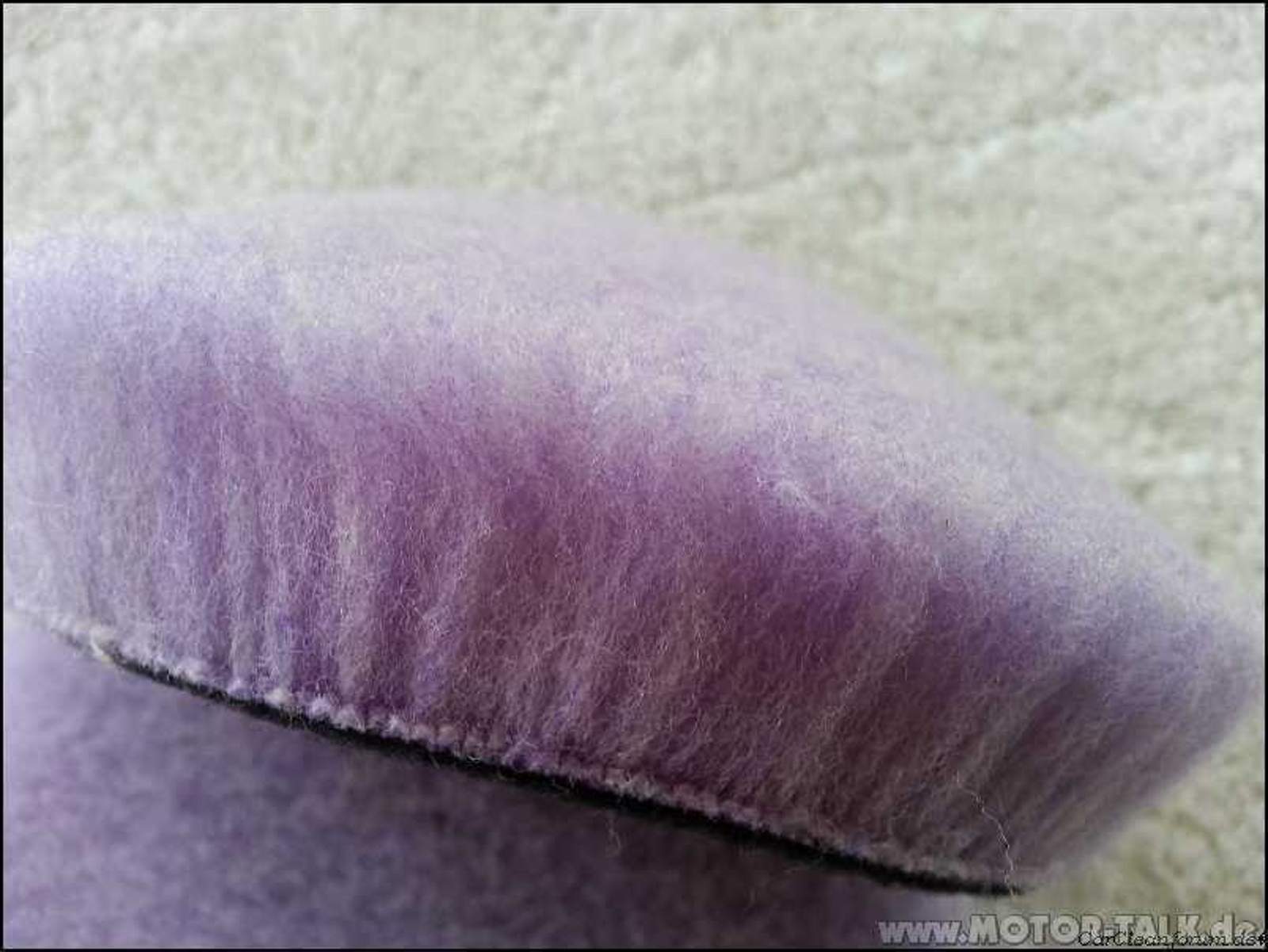

Ein Wool Buffing Pad ist nun schon länger im Sortiment und so sieht es nach 2 Jahren noch aus
[bild=5]
[bild=6]
[bild=7]
Es sieht zwar im Gegensatz zu einen NEUEN recht zerrupft aus, was aber die Funktion nicht beeinträchtigt.
Weiters ist noch an zu merken, das man es auch ganz gut im Finish Bereich anweden kann mit einer Feinschleifpaste oder gar der Antihologramm Politur.
