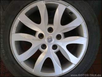

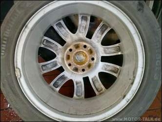

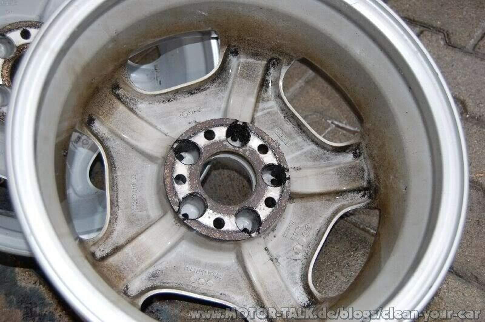

[bild=1][bild=2] [bild=3]
warum gerade nur diese 3 Felgenreiniger, fragt ihr euch bestimmt 😕
Ist eigentlich ganz leicht und schnell erklärt. Diese Felgenreiniger kann man in jedem gut sortierten Zubehörhandel oder Baumarkt kaufen. Somit berichte ich darüber, welche Erfahrungen ich gemacht habe.
Klar gibt es auch noch andere Felgenreiniger, die sind aber meistens nur in den entsprechenden Shop´s im I-Net zu beziehen und somit kommt nicht gerade jeder in den Genuß!!

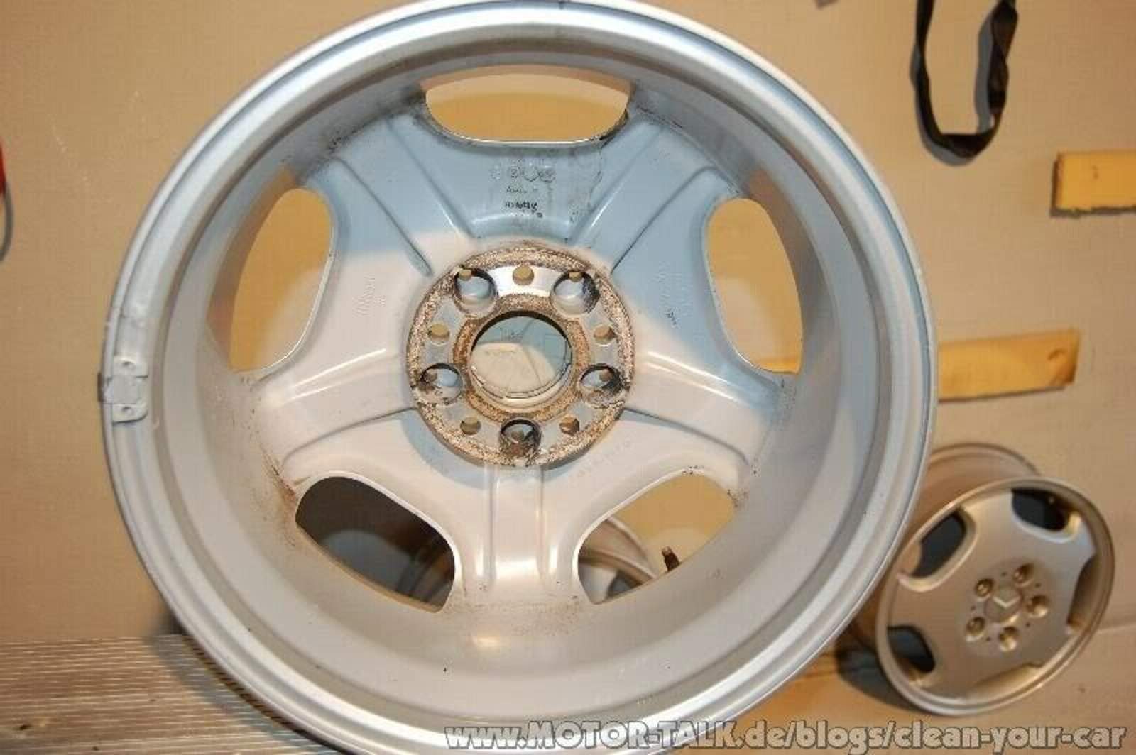

[bild=4]
Und so ging es wieder ins Reifenlager um ein Opfer zu suchen. Ich entschied mich sofort wieder für die Renaultfelge.
