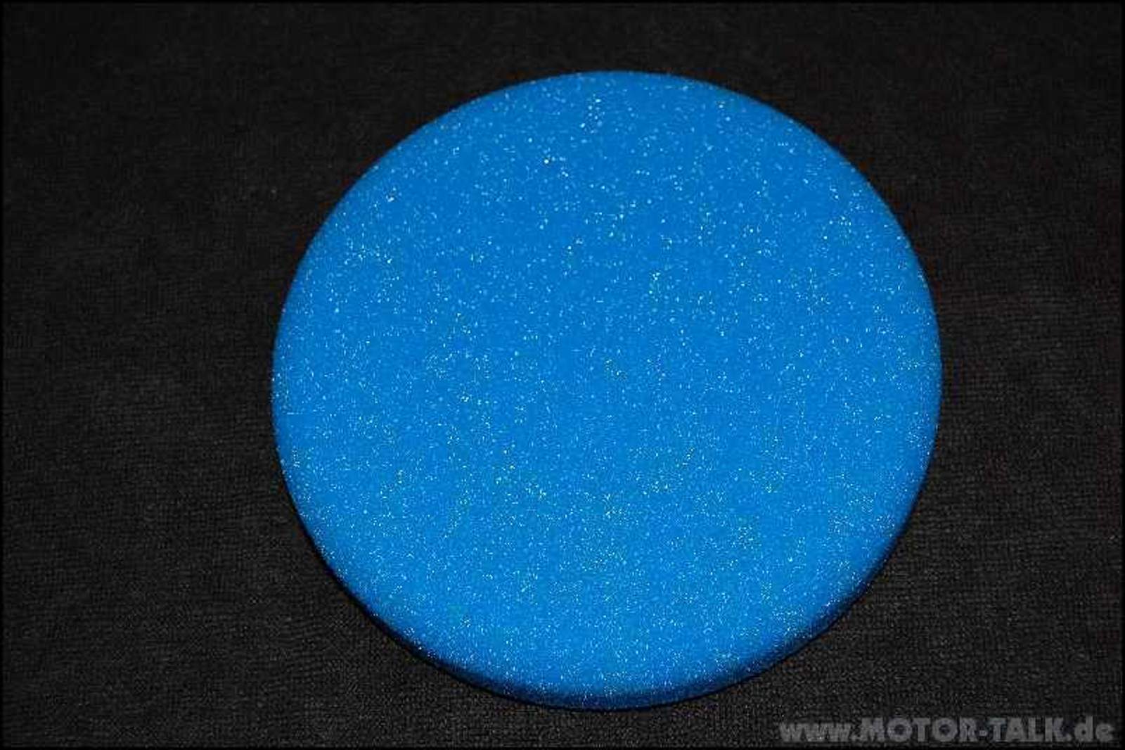

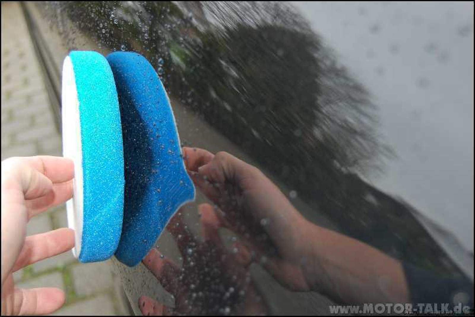

wie es der Titel oben schon ausdrückt, geht es hier um die Frage welche Polierschwamm (Pad) Größe verwende ich am besten für welche Situation an der Karosserie des Fahrzeuges. Die sind ja bekanntlicher weise in den letzten Jahren Runder, Kantiger und kleiner geworden.
Anhand von ein paar Beispielen will ich das etwas näher bringen 😉
Ich selber bin ein großer Fan der 4" und 3,5", also 100mm und 80mm Pad´s geworden, da man hier die Maschine (vorwiegend Rota) besser im Griff hat und man gegenüber dem 5", 125mm Pad genauso gut und schnell arbeiten kann.
Die 125mm Pad kommen überwiegend auf dem Exzenter zum Einsatz, da hier noch der kleine Exzenter (in dem Fall die Rotex RO 90) in meiner Sammlung fehlt für die kleinen Pads.
Jetzt die 160mm Pad, liegen nur noch im Schrank. Die hatte ich mir als ich damit angefangen habe gekauft weil ich dachte damals, je Größer um so schneller fertig 🙄😕
Als Auswahl habe ich hier 3,5" / 4" / 5" / 6" Pads vorbeireitet
[bild=1]
[bild=2]
[bild=3]
[bild=4]
[bild=5]

Hast du ernsthaft die Schwämme an die dreckige Karosserie gehalten? 😰
Ich kann mich nur Thorsten1967 anschließen: Wie gehst du bei Pfalzen um?

@ lexusburn,
der Lack wurde vorher abgespritzt bzw. hier regnet es gerade und somit ist da kein Dreck vorhanden (und zudem ist ja der BSD drauf). Weiters fliegen die Pads eh in die Waschmaschine 😉
Also wenn ihr die kleine schmalen Kanten meint, dazu habe ich eben die kleinen Pads und eine kleine Rota (siehe Rupes Blog) wo man so besser diese Flächen polieren kann. Weiters poliere ich an solchen Stellen vorsichtiger und mache lieber einige Runden mehr brvor ich den Lack abschleife oder einen Schaden anrichte.
