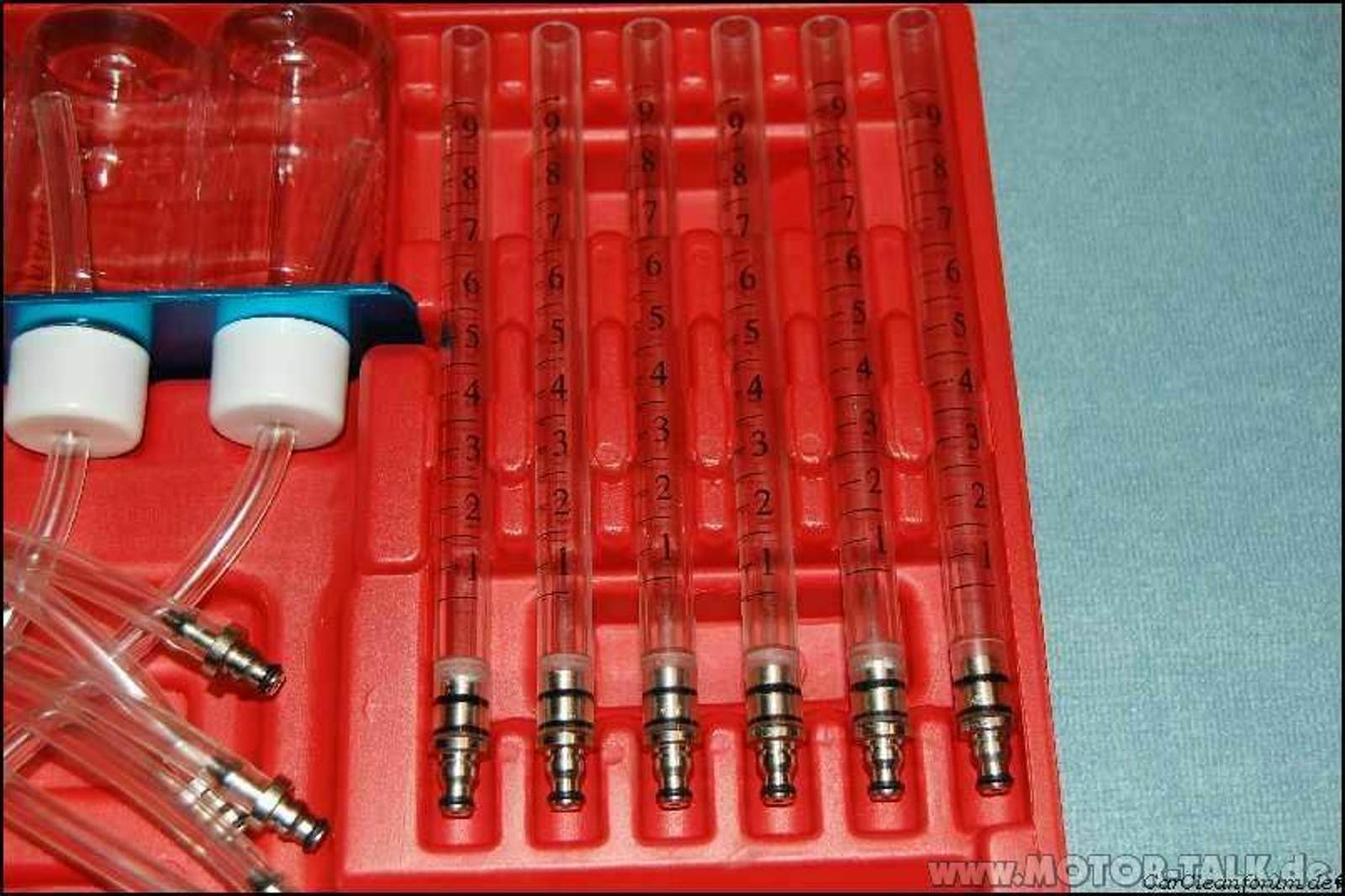

raildruck01raildruck01raildruck02raildruck02

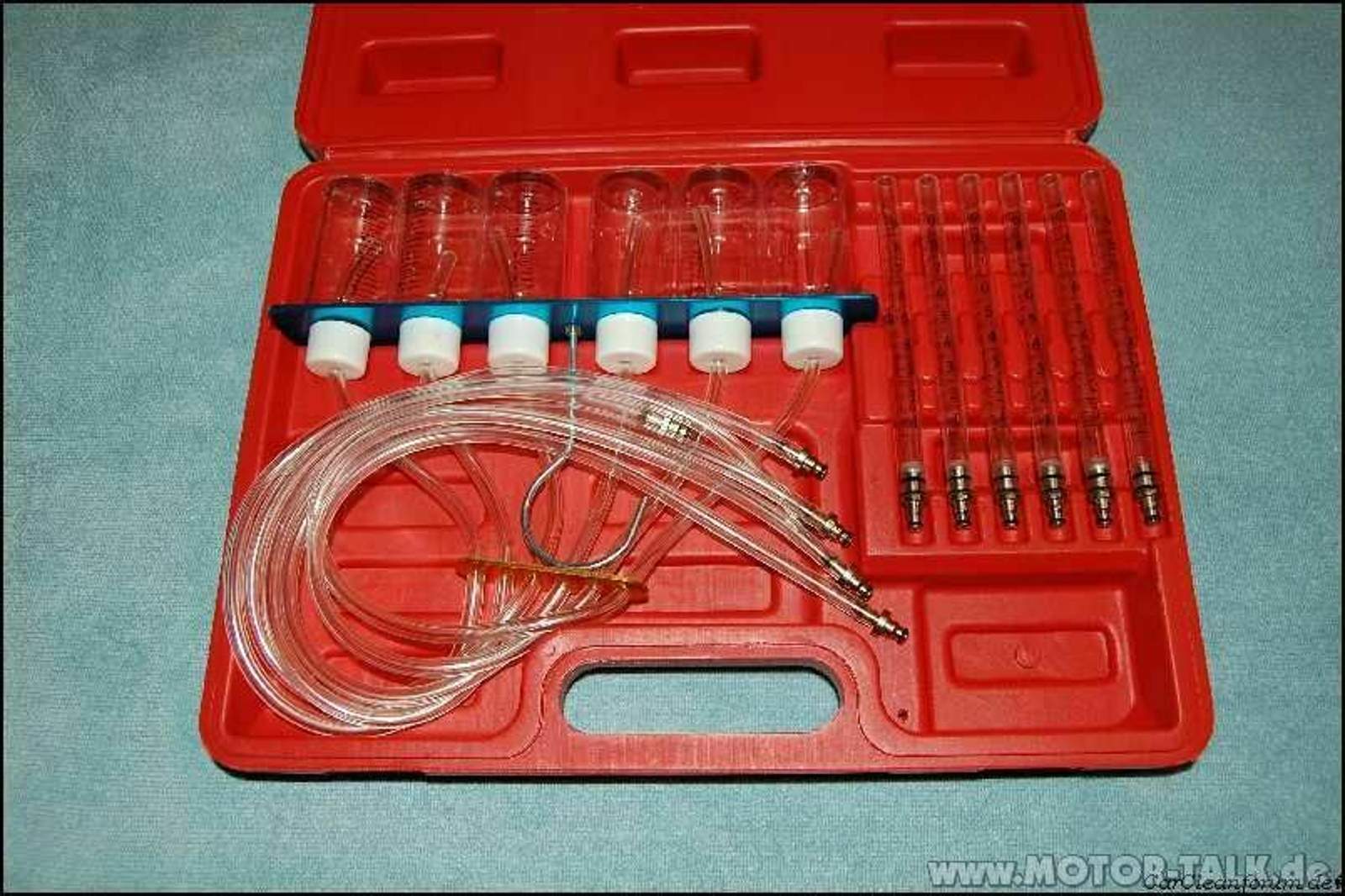

Dieser Koffer bzw. der Inhalt dient zum die Rücklaufmenge zu messen. Damit kann auf die schnelle ein defekter Injektor ausgemacht werden, der den Druck der zum starten bentötigt wird nicht mehr halten kann. Oftmals geht dieser Test auch mit einem OBD-Tester, aber selber habe ich schon erlebt, das der Tester grünes Licht gab und aber doch ein Injektor diese Füllstandröhrchen schneller gefüllt hat als die anderen. Somit war auch klar, wo die Ursache liegt (nach dem Injektor tausch war der Fehler nicht mehr vorhanden). Diesen Werkzeugkoffer gibt es jetzt in verschiedenen Ausführungen (mit Adaptern) für kleines Geld und ist aus meiner Sicht eine gute Investition, wenn man einen CDI-Motor im Fahrzeug hat.

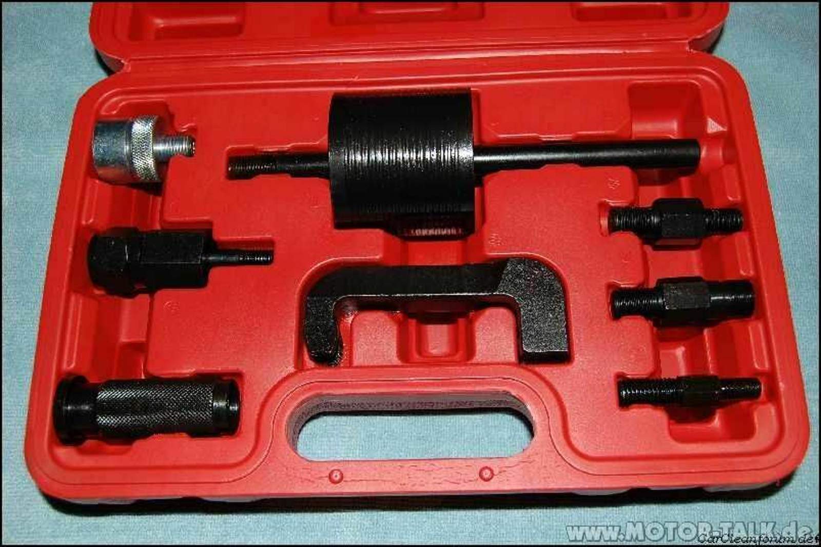

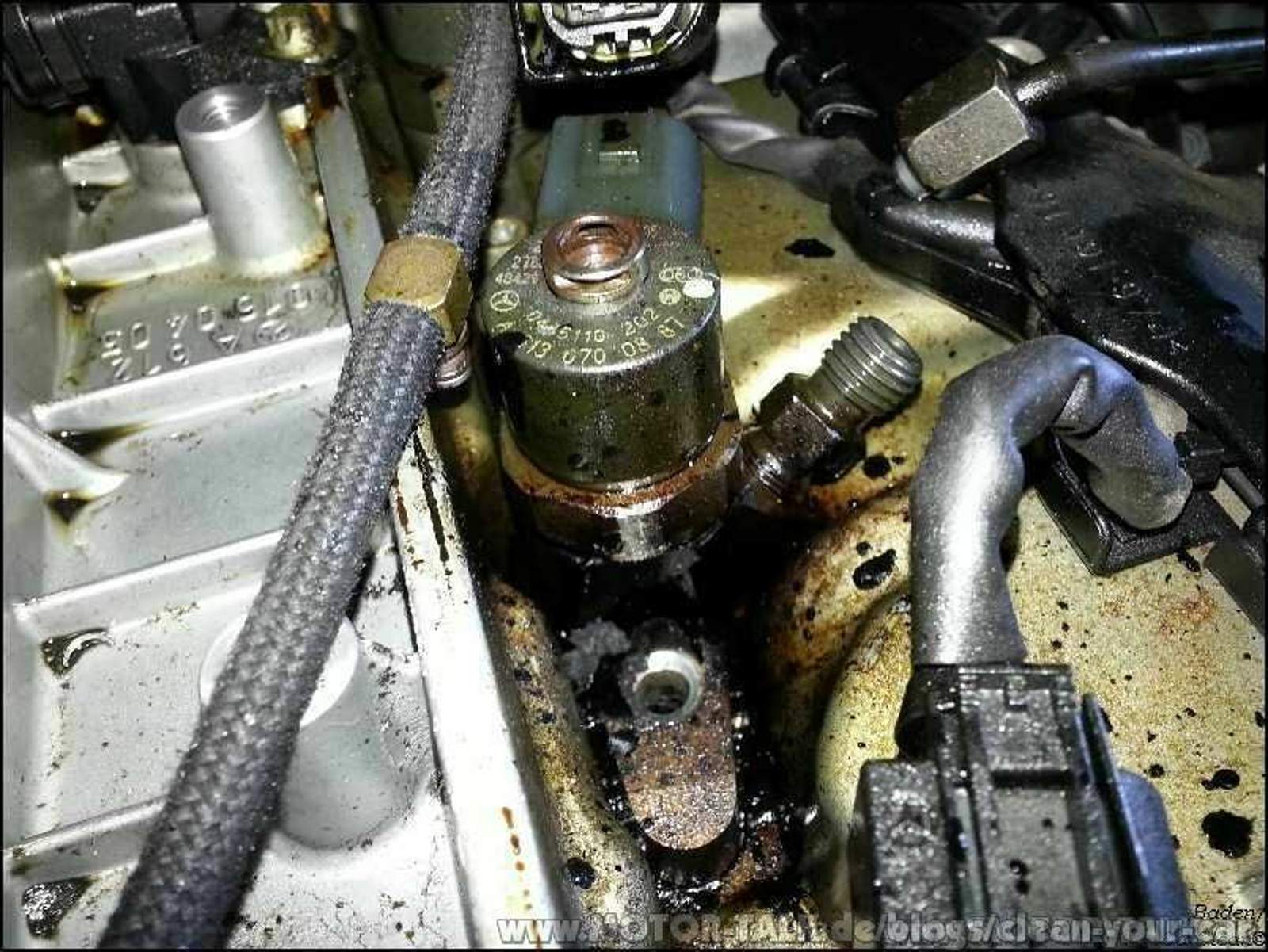

injektorzieher01injektorzieher01injektorzieher02injektorzieher02injektorzieher03injektorzieher03

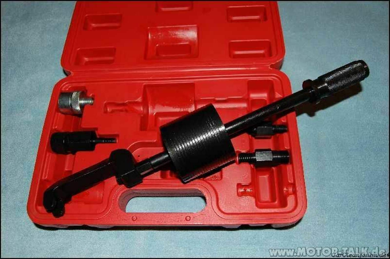

Mit diesem Werkzeug dem "Injektor Auszieher" gehen wir schon etwas weiter, wo ich gleich sage, man muss wissen auf welche Arbeit man sich damit einlässt!!
Diese Werkzeug habe ich mir jüngst nach dem letzten Vorfall gekauft. Glücklicherweise konnte ich hier für ganz wenig Geld einen Treffer landen und hoffe doch das ich ihn so schnell nicht benötige.

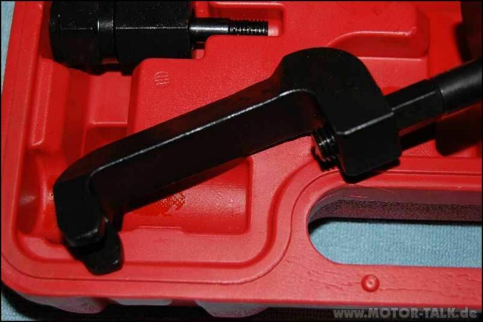

Der Werkzeugkoffer ist genau damit ausgestattet, was ich beim OM612 benötige um einen Injektor zu ziehen (hier gleich noch der Hinweis, Injektoren die damit gezogen werden, sollten lauft MB ersetzt werden). Das Werkzeug sieht Solide aus und ist was ich auf den ersten Blick erkennen kann, nicht schlechter als das Original. Einzigster Unterschied ist der Preis!!

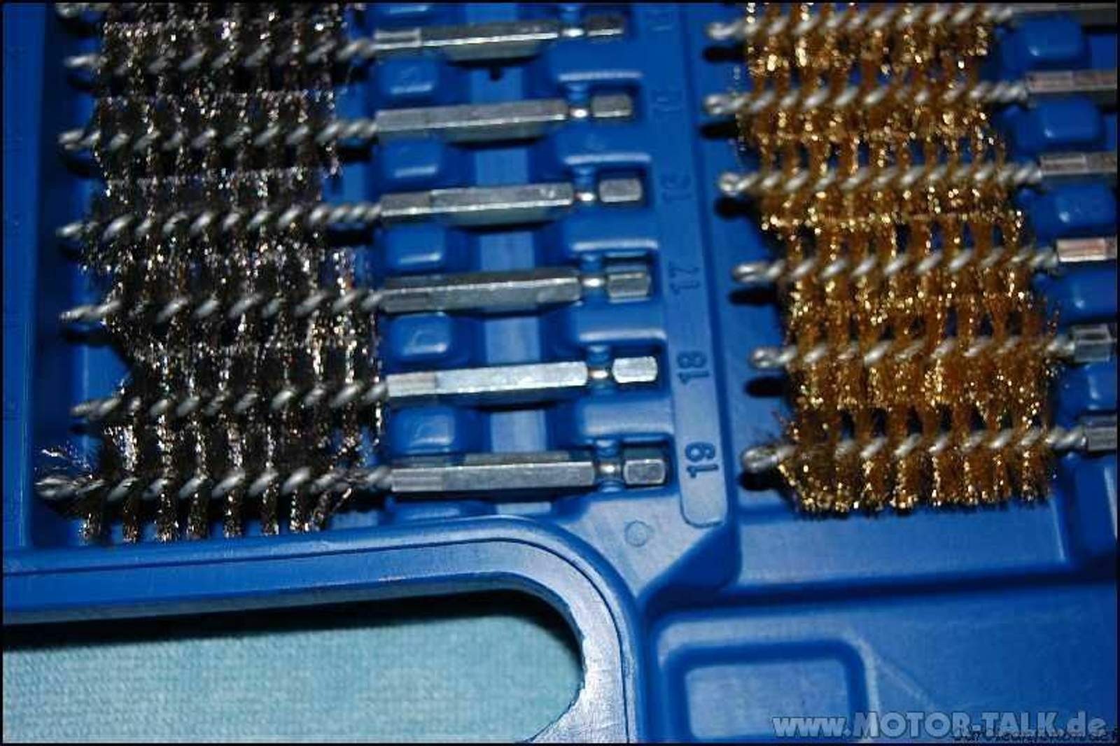

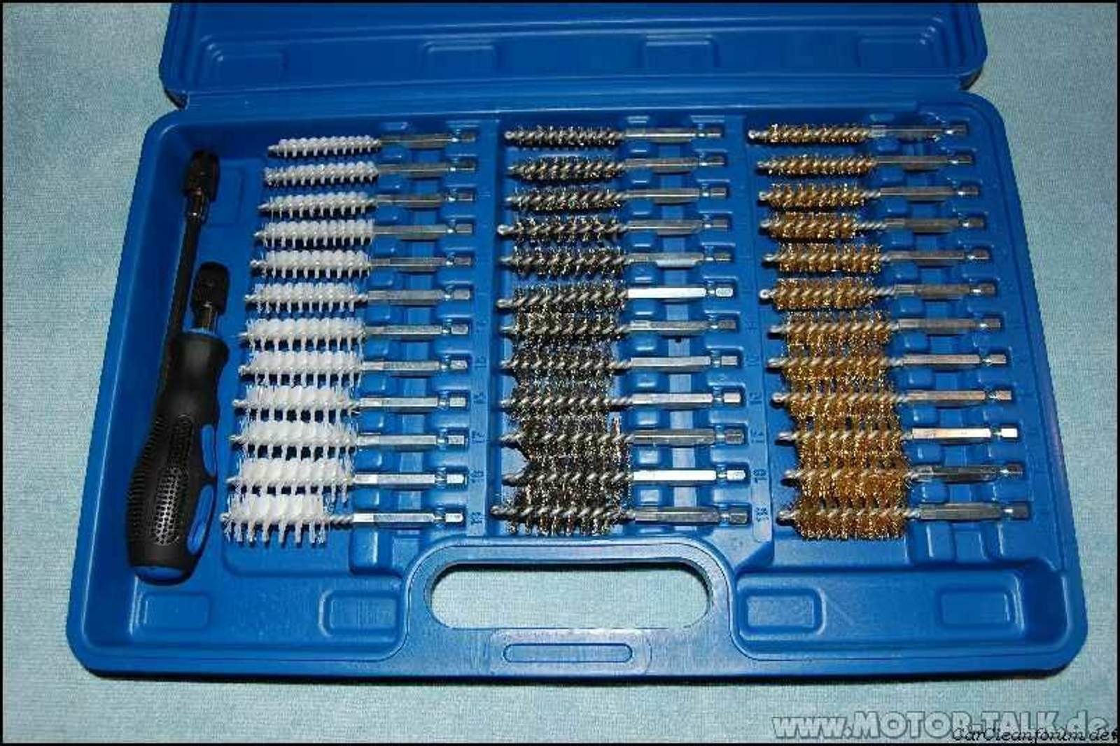

Als dritten Werkzeugkoffer wird benötigt, um den Injektorschacht zu reinigen bzw. die Verkokungsrückstände zu entfernen, die Reinigungsbürste. Auch hier habe ich eine andere Lösung gefunden wie das Original-Werkzeug. Hier bietet SW-Stahl ein Bürstensortiment an, das Vielseitig eingesetzt werden kann. In dem Fall ist auch die richtige Bürste für den Injektorschat dabei, so das man diesen sehr gut damit reinigen kann. Preislich war das jetzt der teuerste Werkzeugkoffer, aber in meinem Fall mit ca. 50€ lag das ganze noch im Rahmen.

cool das du dir die mühe gemacht hast dass hier auf zu listen,
kannst du mir sagen wo du denn ersten Koffer erworben hast?
Die Schaugläser sind echt genial, schon öfter mit gearbeitet.
Eine einweg Bürste gibt's im Normalfall aber zu einem neuen Injektor bei MB immer dazu.
Schnell in den Akkubohrer spannen und ab gehts. Funktioniert natürlich nur wenn da nichts hoffnungslos "verschmolzen" ist.

Sun Jan 05 13:01:06 CET 2014    |    omidoc
schönes werkzeug, wo hast du es bezogen ?
das spritzbild eines injektors wird weder am fahrzeug noch am prüfstang geprüft ...

Sun Jan 05 13:28:07 CET 2014    |    cleanfreak1
den Bürstenkoffer habe ich bei unserem Zubehör Lieferanten gekauft und die anderen beiden Werkzeugkoffer jeweils auf Ebay für max. 25€ pro Werkzeugkoffer.

ein Werkzeug fehlt aber noch. Und zwar die Messingkleinteile um den Brennraum zu verschließen.
Damit der Dreck nicht in den Brennraum fällt welchen Du mit den Bürsten versuchst zu entfernen.

Wed Jan 15 15:33:23 CET 2014    |    Spannungsprüfer37365
Hallo, da ich auch mit dem gleichen Werkzeug arbeite noch ein Hinweis. Du schreibst, dass Injektoren zu ersetzen sind, wenn sie mit diesem Werkzeug gezogen wurden. Das ist nicht ganz richtig! Nur wenn du den Kopf des Injektors abschraubst um mit der Kappe des Werkzeugsatzes zu arbeiten (auf dem Bild das Teil oben links, das einzige welches nicht phosphatiert ist, sondern verkadmet), solltest du den Injektor reparieren lassen. An sich hinterlässt das Werkzeig einen sehr zuverlässigen Eindruck. Habe selbst sehr fest sitzende Injektoren aus einem CDI damit gezogen!

Mon Apr 14 17:50:17 CEST 2014    |    Pipe-line
Ebenfalls nicht 100%ig richtig, Daimler schreibt vor Piezo Injektoren grundsätzlich zu erneuern, falls ein aus schlag Werkzeug zum Einsatz kommt. Ob dies in der Praxis unbedingt nötig ist weiß ich nicht aber ohne Grund wird es der Hersteller nicht vor schreiben.
Liebe Grüße
Philipp
Mon Apr 14 20:47:39 CEST 2014    |    cleanfreak1
als Hersteller musst du immer auf neu Teile verweisen, ansonsten nimmt die Flut von Garantie kein Ende 😉
