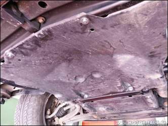

image006image006 immer wieder erblickt man beim Gegenverkehr oder wenn man hinter anderen Verkehrsteilnehmern fährt eine lose Unterbodenabdeckung die wenn sie sich ganz ablöst, eine Gefährdung sind. Ab und an liegen diese dann auch mal am Straßenrand.
Die lose werdenden Abdeckungen erzeugen hin und wieder Geräusche die man nicht auf die schnelle zu ordnen kann!
Über das Thema mit den Abdeckungen hatte ich mich die Tage mit einem User unterhalten und ich sagte ihm auch, das es jedesmal blöd ist diese Plastik Stopfen zu entfernen und lange halten die eh nicht ganz fest. Darauf hin sagte dieser mir, das er Einzugsmuttern verbaut hat für die Befestigung 😰.
Somit stand für mich fest, das ich mir diese Sache doch etwas genauer ansehen muss 😁. Heute war ich eh gerade auf der Hebebühne für einen Kontrollblick und somit nutzte ich die Chance für den umbau.
image001image001
image002image002

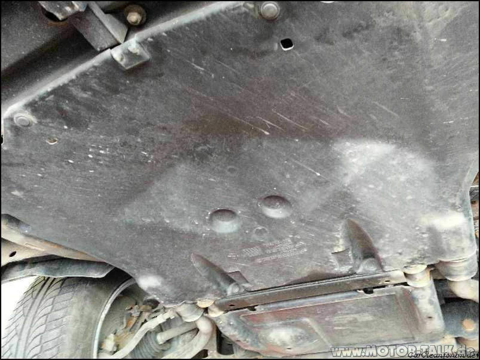

Diese Plastikclip halten zwar, aber es ist immer die Frage wie lange!!??
Bevor ich mich aber an die Arbeit machte, schaute ich erst ob ich solche Einzugsmuttern da habe. Weiteres musste auch das passende Werkzeug zum einziehen vorhanden sein mit dem richtigen Adapter. Nachdem das alles vorhanden war, konnte die Arbeit losgehen 😉.

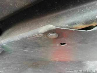

Die alten Plastikclips mit der Zange entfernt und die entsprechenden Löcher mit einem 9mm Bohrer aufgebohrt. Da ich eh anrostungen gesehen habe, so wurde dieser entfernt und dach schwarz nach lackiert.
Anschließend das Einzugswerkzeug auf die richtige länge eingestellt, so die die Einzugsmuttern fest sitzen, aber das Gewinde nicht beschädigt wird was sehr schnell passieren kann.
image003image003
Nachdem alle Löcher versehen waren, konnte die Unterbodenabdeckung mit M6x20 Schrauben und großen Unterlagscheiben wieder montiert werden.
image004image004
image005image005
Die Unterbodenabdeckung sitzt jetzt wieder richtig fest, was sie vorher mit den Plastikclips nicht war.

Hast du auch aufbohren müssen ?
Oder ist das von den Einziehmuttern abhängig ?
Ich hab damals um 0,5 mm erweitert.
Zumal die Löcher auch unterschiedliche Maße hatten.
Als Schraube hab ich M6x30 mm Edelstahl Sechskant mit 30er Karosseriescheibe genommen.
Schöne Doku.
LG Ro
Fri May 09 05:39:26 CEST 2014    |    cleanfreak1
ich musste das ganze auch um ca. 0,5mm aufbohren, da die Einzugsmuttern genau 9mm sind. Die Variante Edelstahl muss ich auch noch angehen, hatte ich leider keine im Schraubensortimet.
