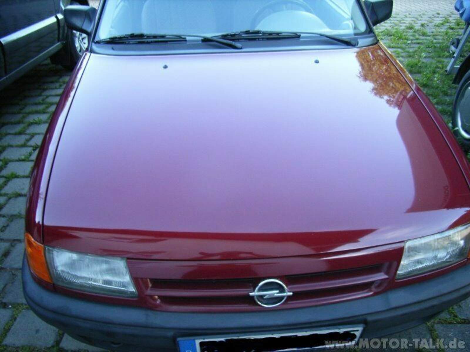

Als weiteren Fall, gibt es noch das ausgbleichte Mexicorot von einem Opel Astra.
Auch hier legte ich zu Testzwecken Hand an, um einfach zu sehen was daraus zu machen ist.
[bild=8]
[bild=9]
Hier wurde ein ähnliches Programm gefahren wie bei der Haube vom Omega und das hatte dann auch entsprechende Auswirkungen auf die Polierpads 😠. Diese waren danach reif für die Tonne
Aber es konnte sich nach dem auftragen des Techwax sehen lassen

Also wie geschrieben, nicht jedes Problem muss gleich zum lackieren. Einen Versuch sollte man sich immer gönnen 😉
So habe ich schon bei unzähligen Fahrzeugen viel Geld einsparen können, da hier einfach der Punkt "Smartrepair" oder auch etwas Geduld und Zeit ein akzeptables Ergebnis ans Tageslicht gebracht hat.
