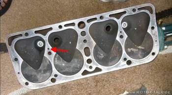

Das Jahr 2014 hatte ich Blog-mäßig mit einer Zylinderkopf-Reparatur am Model A ausklingen lassen
und danach sind wir nur noch ca 2000 km gefahren, was also nicht weiter der Rede wert ist.
( die Gesamt-Jahres-Strecke 2014 lag wieder bei knapp 10`000 km.)
Trotz einem „weichen“ Kopfbolzen ( = Nr8 ) ist der Zylinder-Kopf dicht und das Auto läuft
und wie man im Deutschen so schön sagt: „Never touch a running system“

Ich behaupte dass die Kopf-Dichtung um den dünnen,
markierten Wasserkanal im Block kaputt war.
(Dichtung = schwarz verfärbt)
Der markierte Kanal im Block entspricht dem ebenfalls
markierten Kanal im Kopf……
….und der war BLOCKIERT !!
Das waren keine Ablagerungen aus dem Wasser.
Ich bin sicher, dass der Kanal ab Werk „zu“ war !
Der Kopf war ja Ende 2012 noch "neu"
Wir haben den Kanal vorsichtig mit nem Bohrer „aufgebohrt“ und seitlich
mit dem Wasserkanal im Kopf verbunden. Man mußte so feste bohren,
dass die Angst groß war, den Bohrer abzubrechen.
