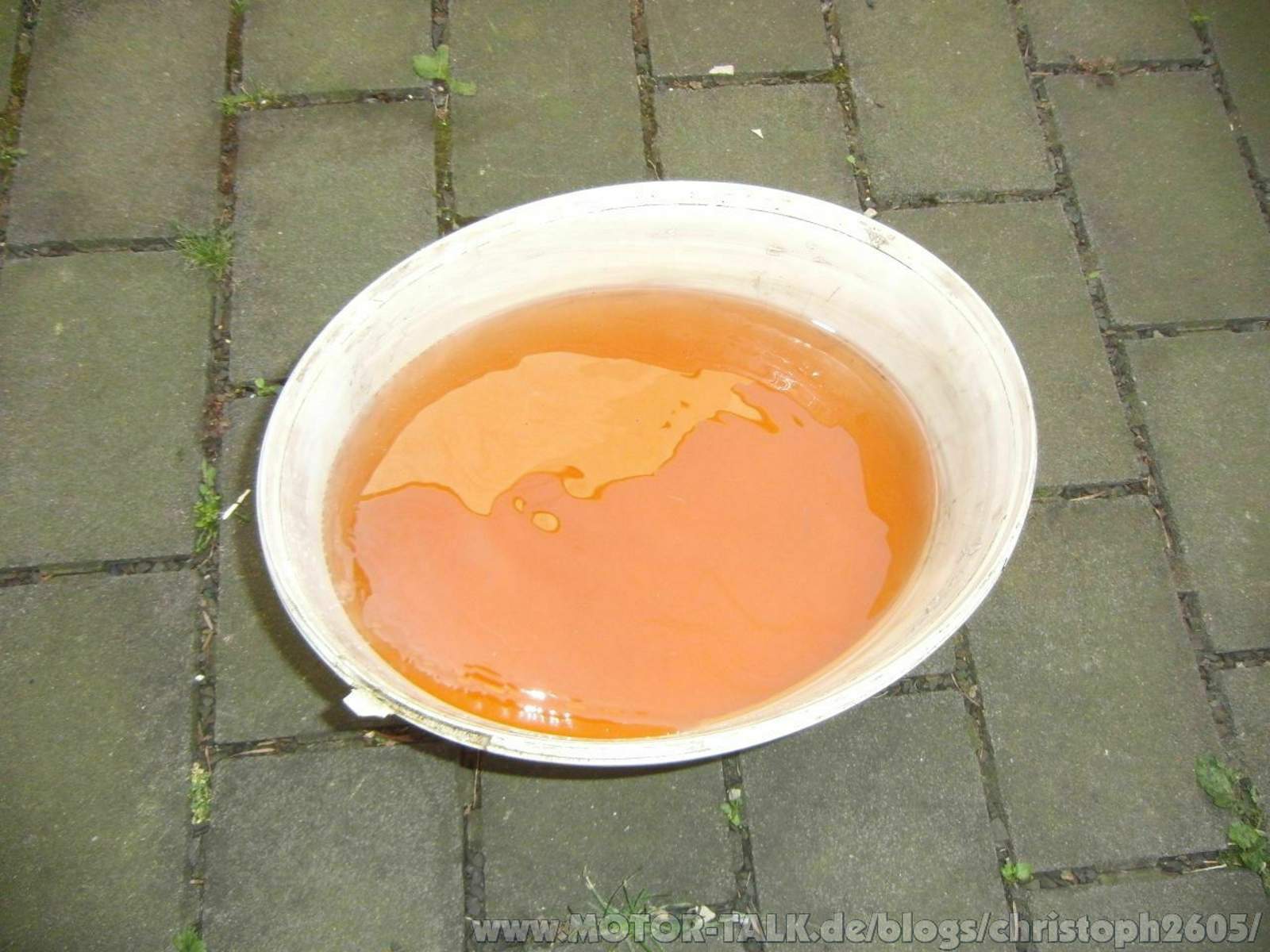

Gestern hab ich mit dem Zerlegen begonnen.
Wasser ablassen und Kopfschrauben lösen.

Ich habe nochmal alle Stehbolzen und die Dichtung mit Kriechöl und
WD40 eingeweicht.
Nächste Idee ….
Schrauben in die (7/8 Zoll) Kerzenlöcher und mitm Motorheber daran nach-oben-ziehen
Ja – auch ne gute Idee – Ich hab das komplette Auto vorne angehoben...
(Wir sind immernoch in dem Modus - Versuche das nicht bei nem "modernen" Motor)
Nein – schreibt bitte Eure Zweifel nicht hin …
Da sind alle (14) Bolzen zur Verschraubung des Kopfes lose !!!!
