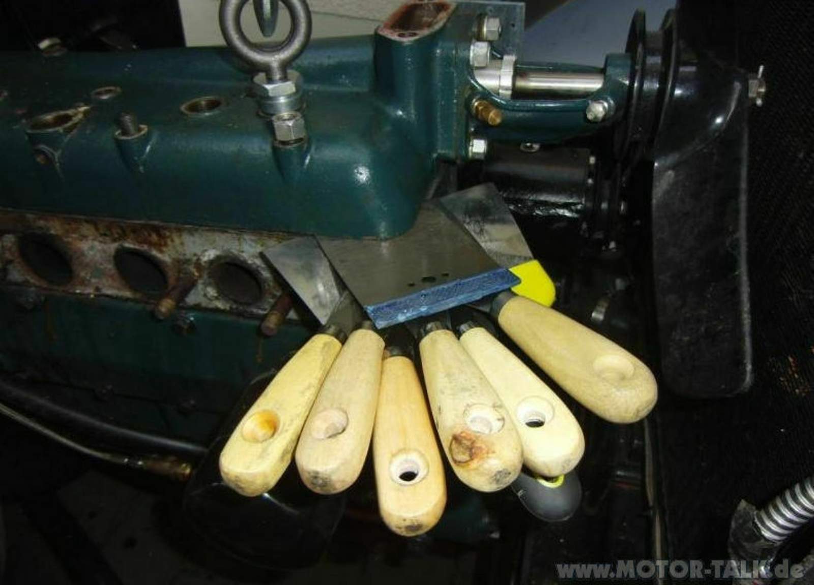

Auf dem Üblichen Weg war der Kopf nicht zu bewegen und ich war aus
lauter Verzweiflung kurz davor den Kopf mit der Flex zu filetieren um
wenigstens den Block zu retten.
4 Tage lang hatte ich die Nerven in der Hand. Wenn der Block einen
Schaden bekommen hätte, wäre die Saison vorbeigewesen.
Der reale Ablauf war (nach den Versuchen eines normalen Ausbaus)
dann also so:
Erst die Kopf-Dichtung mitm Teppichmesser wegschneiden.
Dann Spachtel (oberhalb von den Resten der Kopf-Dichtung) in den
Spalt rein-hämmern.
Dann ne 2te Spachtel (oberhalb der ersten Spachtel) und dann mehr
Spachteln (immer zwischen die vorhandenen Spachteln dazwischen)

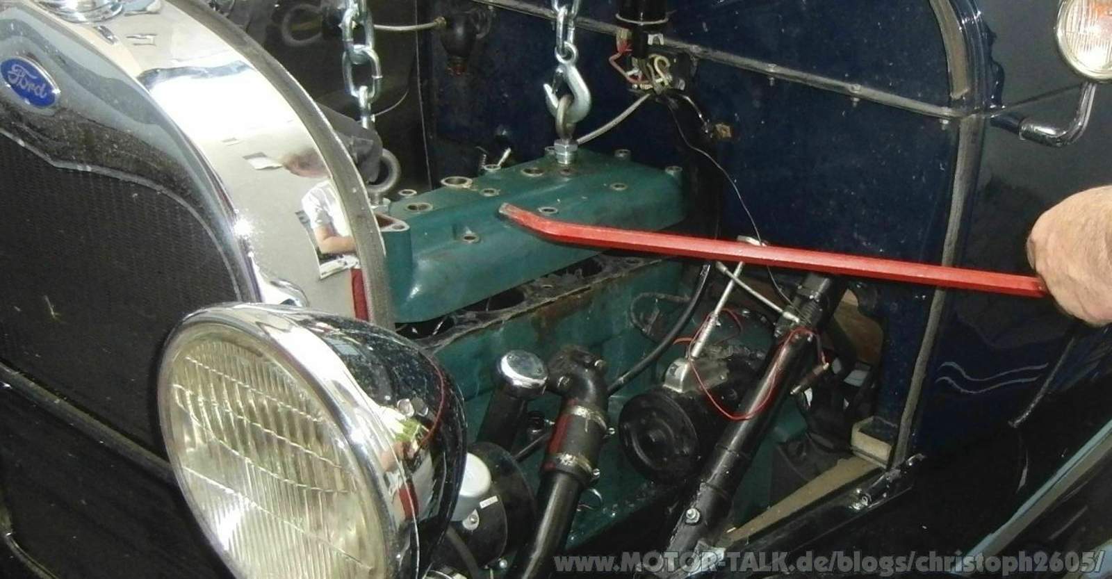

Danach ein Armierungseisen zwischen die Spachteln dazwischen-kloppen
und dann nen Kuhfuss… (frag nicht)

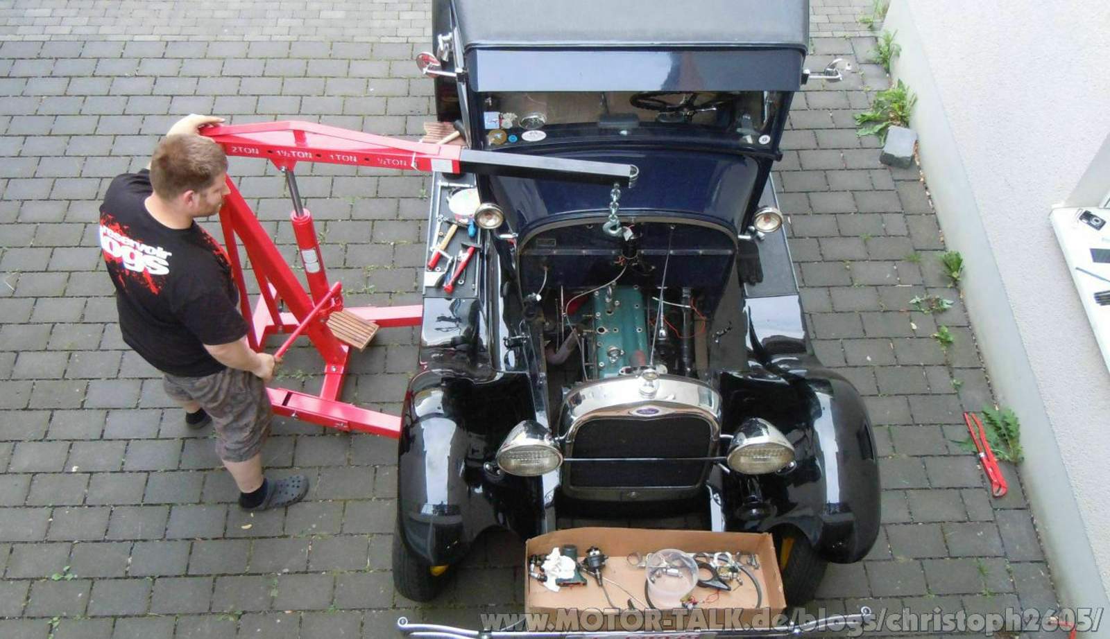

Gleichzeitig hat natürlich der Motorheber permanent mit ca 300kg am Kopf
nach oben gezogen
Es wurde um jedem Millimeter gerungen, den sich der Kopf gehoben hat
AUCH noch, ALS DER KOPF schon einen Zentimeter vom Block weg war !!!!
Habe infos von vielen Amis , dass sie dabei schon viele Köpfe zerbrochen haben.

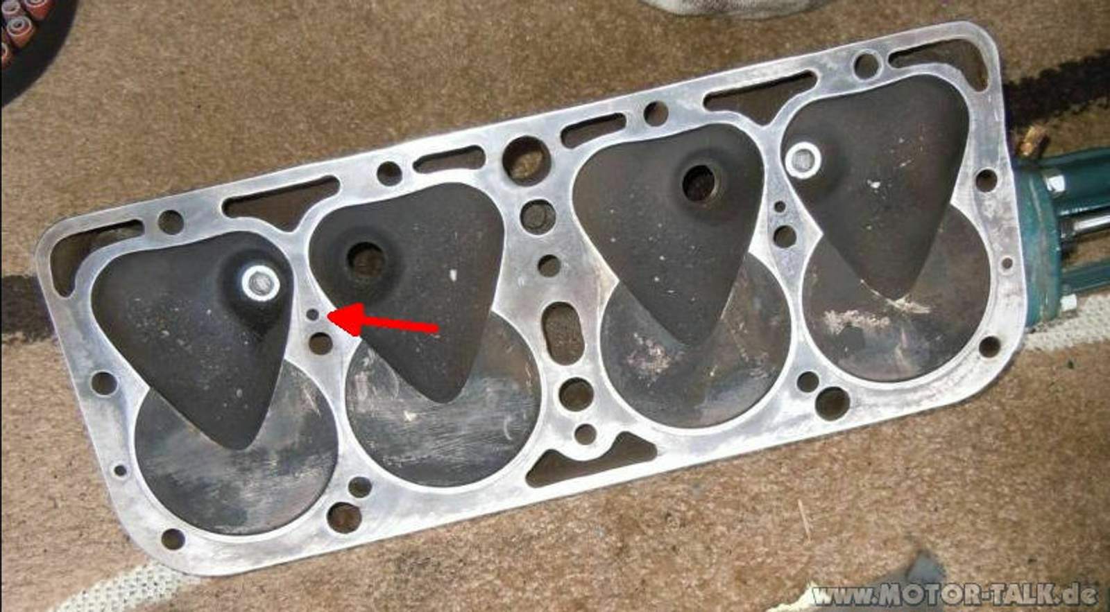

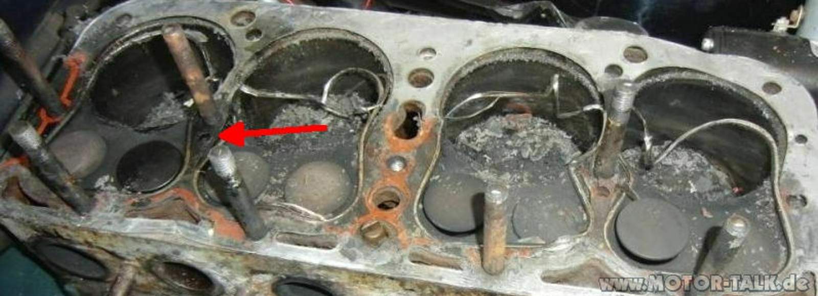

Ich behaupte dass die Kopf-Dichtung um den dünnen,
markierten Wasserkanal im Block kaputt war.
(Dichtung = schwarz verfärbt)
Der markierte Kanal im Block entspricht dem ebenfalls
markierten Kanal im Kopf……
….und der war BLOCKIERT !!
Das waren keine Ablagerungen aus dem Wasser.
Ich bin sicher, dass der Kanal ab Werk „zu“ war !
Der Kopf war ja Ende 2012 noch "neu"
Wir haben den Kanal vorsichtig mit nem Bohrer „aufgebohrt“ und seitlich
mit dem Wasserkanal im Kopf verbunden. Man mußte so feste bohren,
dass die Angst groß war, den Bohrer abzubrechen.

spachteln im Kopf
Spachteln im Kopf

Vielen Dank für die Fotos. Irgendwie herzförmig hatte ich mir die Brennräume im Kopf ja schon vorgestellt, aber dass die Brennräume über den Zylindern dann so spitz ausgeformt sind, erstaunt mich nun doch. Das sieht ja fast aus wie eine Backform für Lebkuchenherzen. 😁
Die vier zusätzlichen Bolzen erscheinen mir beim betrachten der Bilder schon logisch, irgendwie müssen ja die Brennräume über den Ventilen auch mit zugedrückt werden.
