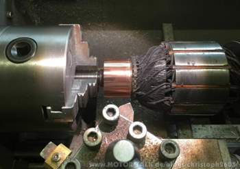

Dabei wurde direkt auffällig, dass der Kommutator (auf dem die Kohlen schleifen)
völlig „eingelaufen“ und unrund ist. Da mussten die Kohlen im Betrieb immer etwa 3 Kontakte
überspringen und das führt natürlich dazu das die Kohlen „feuern“ und stark verschleißen.
Ausserdem ist natürlich das Springen der Kohlen die Ursache für den schwankenden Amp-Meter.
Also hab ich den ganzen Schlunz eingepackt und hab meinen Freund „Sulfato“ besucht.
Erstens tue ich das eh gerne und zweitens hat er ne Drehmaschine.
Wir haben den Lichtmaschinen–Läufer aufgespannt und den Kommutator überdreht bis
die Kommutator-Felder alle sauber und überdreht strahlen.
Das bedeutete, dass wir etwa 3/10mm Runter-Drehen mussten. Weil wir nicht wußten
wie stabil so ein Kommutator nach 86 Jahren ist, haben wir das auf sehr kleine Einzel-
schritte unterteilt.
Das ist wunderbar gelungen und der Kommutator sieht jetzt gut aus…. Naja - die
Verguß-Masse von Kommutator und Wicklung sieht halt so aus als wär sie etwa 86 Jahre
alt; Man kann nicht Alles haben.
Die neuen Kohlen für die Lichtmaschine haben tatsächlich 2,60 Dollar gekostet.
Wir haben noch schnell ein neues Kabel für die +Kohle in das Lichtmaschinen-Gehäuse eingelötet.
Das alte Kabel war so verhärtet, dass es sich nicht mehr bewegen wollte und so die Kohlen-
Bewegungen unterbunden hat ( Die Ursache für den unrunden- und verschlissenen Läufer?)
Jetzt ist da ein 4mm Silikon-Kabel drin (psssst – nicht verraten – ist nicht Original). Das Kabel
ist völlig Temperatur-unempfindlich und sollte jetzt also Verhärtungsfrei über die Distanz kommen – grins
Jedenfalls hat sich das Quitschen als Kohlen-Geräusch herausgestellt und die Lager der
Lichtmaschine sind spiel-frei und noch ok. Das freut mich . Ich hatte mir Ersatz-Kugel-Lager 6203-3 bereitgelegt, aber nun doch nicht verwendet. Die kommen ins Regal und werden dann bei der nächsten Lichtmaschinen-Überholung (geplant in 86 Jahren) verwendet.
Den Kram wieder zusammenstecken und montieren ist eine langweilige Fingerübung .
Im Bertieb: Die Kohlen feuern nicht mehr und der Ampere-Meter schwankt nicht mehr.
Da haben wir wohl ALLES richtig gemacht.
Vielen Dank und viele Grüße an „Sulfato“.
