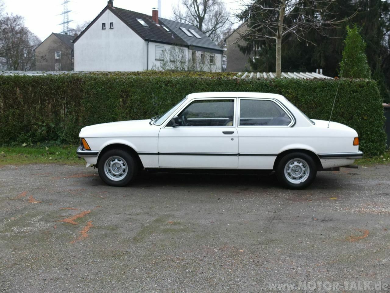

Fuer die Ungeduldigen: ich habe mir einen weißen BMW E21 316 aus 1979 gekauft.
[bild=5]
Ich hatte die letzten Jahre einen 72er Lincoln Continental Mark IV als Hobby gehabt, aber nach fast 3 Jahren war fuer mich irgendwie die Luft raus; mir war das Auto zu "weichgespuelt", es war viel zu leise, es machte nie Probleme, die Ersatzteile waren erschreckend guenstig, der Motor lief einfach, die Automatik schaltete butterweich und das Auto war ultra unpraktisch. Ganz besonders nervte mich die Aufmerksamkeit, die man mit diesem Auto erregte. Ich fuehle mich bei sowas sehr unwohl. Ich habe den Lincoln dieses Jahr insgesamt 2 Wochen bewegt. Ich hatte keine Lust mehr auf dieses Auto; die Ersatzteilsuche beschraenkte sich auf "rockauto" Website aufrufen und die Teile in den Warenkorb legen; das war total langweilig; noch dazu waren die ET sehr guenstig. Die Reparaturen, wenn man denn eine hatte, waren immer viel zu einfach, aber in der Regel funktionierte ja alles.
Eigentlich wollte ich den Lincoln nie verkaufen; es war fuer mich das Traumauto, aber als ich dann meinen alten 300CE hier im Ort zur Werkstatt gegeben hatte, weil die Wasserpumpe undicht war und der Riemendaempfer "fest" war, stand vor der Werkstatt ein weißer BMW E21 und ich fragte "meinen" Mechaniker, wem der gehoert und dann erzaehlte er mir die Geschichte:

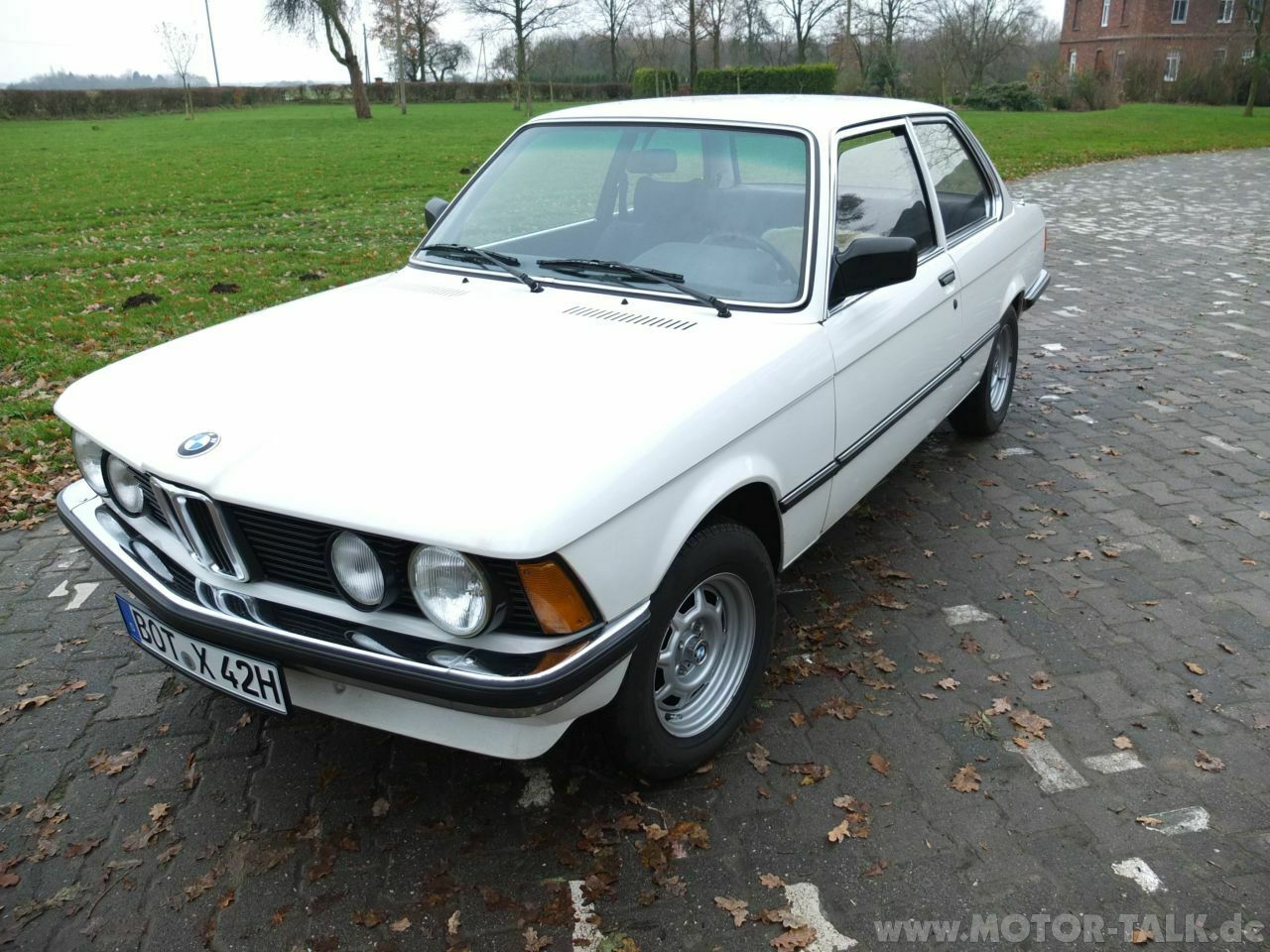

[bild=1]
Ein altes Ehepaar fuhr diesen BMW als Alltagsfahrzeug, aber da sie nun in ein Heim umzogen, brauchten sie das Auto nicht mehr und wollten es verkaufen; "mein" Mechaniker verkaufte es also im Auftrag. Die beiden Rentner hatten das Auto neu gekauft und hatten es bis dahin immer in der Garage geparkt. Der BMW war noch zugelassen. Ich hatte gar kein echtes Interesse und so fragte ich gar nicht mehr nach.
Fast 2 Monate spaeter packte mich so ein Gefuehl. Ich wollte unbedingt ein Auto ohne viel SchnickSchnack und ohne viel Leistung; ich wollte wieder einen knurrigen 4 Zylinder Benziner; ich wollte wieder die Straße fuehlen; ich wollte den Motor vor meiner Brust spueren und vor allem hoeren. Das Auto sollte außerdem wieder kleiner sein; mir war der Lincoln zu unpraktisch. Ich hatte zwar nie wirklich Probleme, aber ab und zu waren die 2.3t "spannend" im normalen Verkehr zu bewegen. Die Laenge und Breite waren nie ein Problem; er ist uebersichtlicher, als man sich das vorstellt. Aber irgendwie machte mir das Auto keinen Spaß mehr und so wuselte ich mich mit der mobile.de App durch den Wald der vielen Oldtimer, die es zu kaufen gibt.
Ich hatte viele Stunden auf dem Klo und meinem "Tablet" verbracht, und entweder waren die gefundenen Oldtimer schrecklich, weit weg oder ganz oft schon verkauft. Ich hatte mir schon Ascona und alte Kadetten angesehen, weil man da wirklich Exemplare mit "nichts" findet und da auch wirklich den Motor spuert, aber erschreckenderweise finden sich gute Exemplare sehr schlecht.
Dann an einem Tag im Buero kam mir der BMW E21 wieder in den Kopf, der vor der Tuer "meines" Mechanikers stand. Ich rief spontan an und fragte nach, ob er den BMW noch hat und er sagte mir, dass er den BMW bereits verkauft hat.
[bild=4]
Wow, da war ich sehr enttaeuscht und irgendwie merkte "mein" Mechaniker das. Er sagte mir, dass er den BMW an seinen Neffen verkauft hat; der Neffe ist Student und wollte das Auto zum Pendeln benutzen. Da weinte mein Autoherz natuerlich.
"Mein" Mechaniker stammelte etwas und fragte mich, ob ich wirklich Interesse an dem Auto haette und ich sagte "ja, selbstverstaendlich; deswegen rufe ich ja an". Wir vereinbarten dann am Telefon ganz spontan einen Preis und er sicherte mir zu, dass er mir das Auto besorgt. Dass gerade die HU faellig war und die vorderen Bremssaettel getauscht werden mussten und diese ueber 200EUR pro Stueck kosten, erleichterte wohl die Sache. Er ueberredete seinen Neffen, dass ein BMW aus 1979 mit 4 Gaengen und einem Verbrauch von um die 10L nicht unbedingt geeignet fuer einen Studenten ist. Es dauerte noch eine Woche, weil er fuer seinen Neffen einen Polo mit Diesel besorgen musste und dann war er auch schon "mein" 🙂.

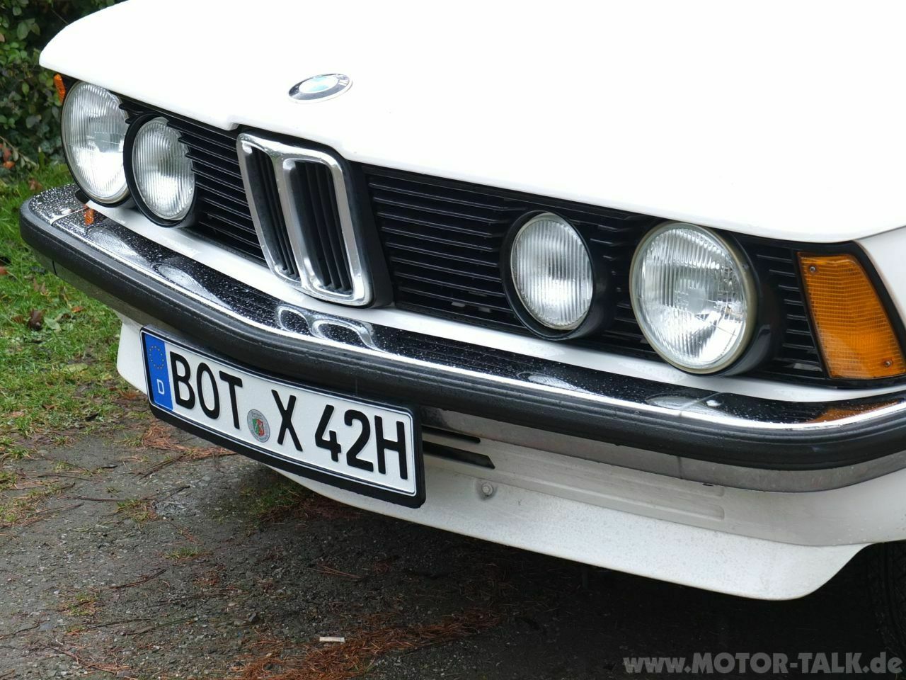

Vermutlich nachgeruestete H4 Scheinwerfer
[bild=14]
Das ist also die Geschichte des BMW; Rentner fuhren ihn 111000 km und parkten ihn angeblich immer in der Garage. Danach fuhr ihn ein Student fuer ca. 1000 km, bis er bemerkte, dass das Auto alt ist, nur 4 Gaenge hat, die Ersatzteile relativ teuer und nicht zeitnah besorgt werden koennen.
Ich bin also nun der dritte und stolze Besitzer 🙂!

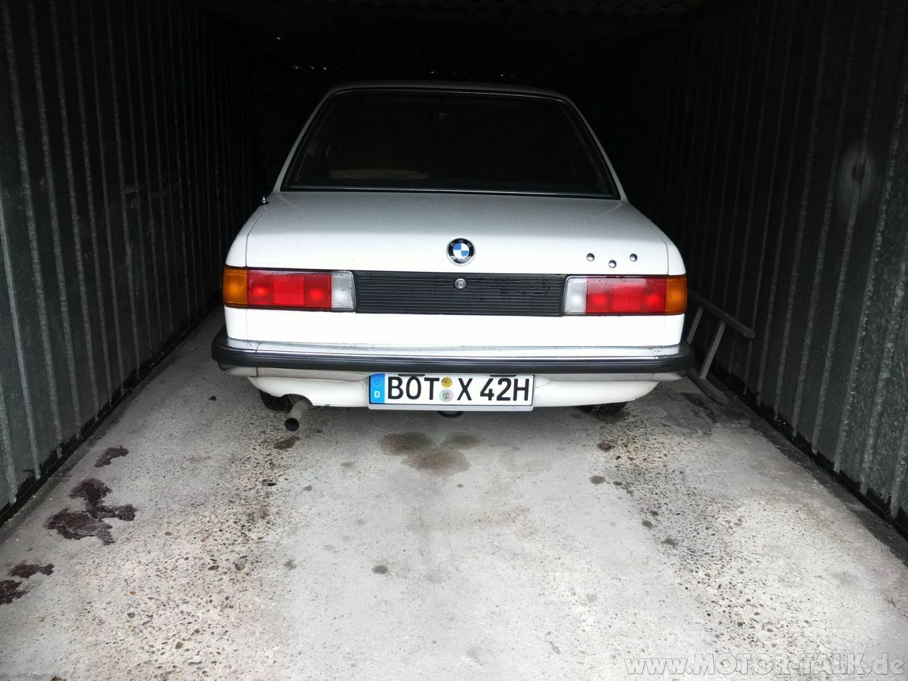

Ich hatte ihn danach in meine luftige Asbest Garage abgestellt und ich bin nun ein froehlicher BMW E21 316 Besitzer 🙂.
Die Asbest Garage
[bild=16]
