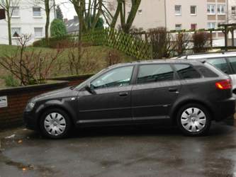

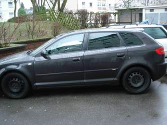

Alle Jahre wieder.... trallalalalaaa.
Dieses Jahr sollten es nicht schon wieder die nackten Stahlfelgen sein. Nachdem ich auch schon die Radkappen vom Audi A3 Attraction drauf hatte, die ich jedoch nicht so schön fand, sah ich - wie immer - im Forum die Radkappen vom Audi A4 8K - vom aktuellen Modell.
Schnell war auch ein Dealer bei Ebay zu finden, der sie für knapp 45 Euro inkl. Versand geliefert hat.
Voila, sind zwar keine Alufelgen, aber sieht dennoch recht passabel aus. Der Winter kann kommen :-)

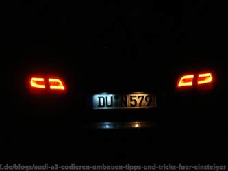

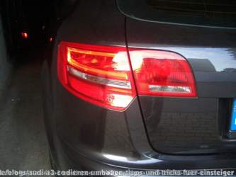

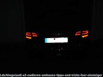

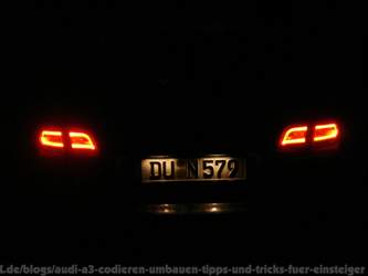

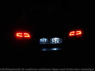

Nach dem Umbau der Faceliftrückleuchten kam - wie immer, nachdem ich einige Anregungen aus dem Forum hatte - der Wunsch auf, das gelbliche, düstere Licht durch strahlende LEDs zu tauschen.
Dafür braucht man nur einen Kreuzschraubenzieher, ca. 10 minuten und die richtigen LED:
http://www.hypercolor.de/product_info.php?...
Bitte die, mit dem sog. Checkwiderstand bestellen, anderenfalls meckert der Bordcomputer, dass die Leuchten defekt sind. Die LED ziehen ja weniger Strom und suggerieren daher eine kaputte Birne. Die Widerstände simulieren quasi die Last, die die normalen Birnen auch erzeugen.
Die Montage ist selbsterklärend. Auch sollte klar sein, dass die Kühlrippen nach oben montiert werden, damit die LEDs das schöne weiße Licht nach unten abstrahlen können.
Auf den Bilder sieht man den Unterschied recht gut. Übrigens sind die LEDs nicht für den Straßenverkehr zugelassen!

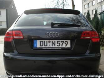

Bislang wohl der vom Ergebnis her schönste Umbau, den ich gemacht habe.
Die Facelift Leuchten sind ein "Must-Have" für jeden Sportback Besitzer.
Ich verliere hier auch keine langen Worte darüber, wie der Umbau zu machen ist, weil das von mir erstellte PDF Dokument keine Fragen offenlässt :-)
Auf Wunsch kann ich den Umbau auch vornehmen!
Die Anleitung erklärt folgende Dinge:
- benötigte Teile und Werkzeug
- Umbauschritte
- Codierungen
Hier kann man die Leuchten und den Adapter zusammen bestellen:
Leuchten und Adapter
Ansonsten geht es bei ebay auch billiger, wenn man etwas schaut.
Viel Spaß beim Lesen und ggf. nachbauen. Ein paar Bilder sollen euch einen kleinen Vorgeschmack geben...
Nachtrag zum PDF: Mittlerweile haben Kufatec selber die Widerstände eingelötet. Auch sind die Adapter bereits separiert, so dass dieser Schritt entfällt.

So, das ist das "Opfer", an dem ich alles ausprobiere :-)
Audi A3 Sportback Ambition 2.0 TDI (MJ 2005):
- Bicolor Volllederausstattung
- Klimatronic
- Xenon, SRA
- Sitzheizung
- Lordosenstütze (elektr. Lendenwirbelstütze)
- MUFU
- Radio Concert
- autom. abblendbare Außenspiegel, beheizb.
- automat. abblendbarer Innenspiegel
- Licht und Regensensor
- RDK (Reifendruckkontrolle)
- Heckrollos im Fond
- MAL vorne
- MAL hinten mit Durchreiche
- Getränkehalter hinten
- Innenraum Medial silber
- Ablagepaket
- Bluetooth FSE
- Lichtpaket
- 17'' 9 Speichen Felgen (Sommer)
- 16'' Stahlfelge mit Audi A4 8K Radkappen (Winter)
