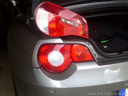

Die erste Leuchte ist gekommen und ich wollte schon mal gucken, ob sie funktioniert und wie es denn aussehen würde. Die LED Optik ist echt stark und ich freu mich schon drauf, wenn die restlichen Teile kommen und ich dann loslegen kann.
Weiterhin habe ich den o.g. Artikel fleißig studiert. Ich untersuche jetzt mal die Codiermöglichkeiten für das Lichtschaltzentrum, ob man nicht per Software das Mitleuchten des Bremslichtes verhindern kann, wenn das Rücklicht eingeschaltet ist.
Tag 4: 24.06.2011
Heute habe ich die Stoßstange abgeholt und auch die rechte Leuchte bekommen, somit hätte ich alles zusammen.
Ich war mal neugierig zu sehen, wie mein Wagen denn mit den Leuchten aussieht und habe die alten ausgebaut, die Kabel wie in der Anleitung umgepinnt.

Dann habe ich die Blende bearbeitet, sprich die Halter für die alten Lampen wegdremelt, damit die neuen Lampen Platz haben - die sind nämlich innen etwas größer.
Auch habe ich die Halter für die Blinker gekürzt, damit erspare ich mir Karosseriearbeiten.
Lustigerweise kann man die neuen Lampen mit zwei Schrauben fixieren. Auch leuchten sie wie gewünscht, nachdem man im Lichtschaltzentrum "BREMSLICHT_ALS_STANDLICHT" auf "nicht_aktiv" setzt. Somit verhindert man, dass das Bremslicht dauerhaft gedimmt mitläuft - das Problem, was der Kollege ja hatte. Die LEDs flackern allerdings etwas im Stand, ich nehme an, dass es an den nur 6V liegt - die Leuchten brauchen ja 12V. Werde das morgen mal prüfen. Aber sieht doch schon ganz gut aus, so kann ich nächste Woche die Sonne genießen, während die Stoßstange lackiert wird. Dann kann ich ja schon entmontieren. War bis jetzt echt kein Akt.

Vor einigen Tagen war dann das finale - die Stoßstange ist vom Lacker zurück und sieht 1a aus, keine Farbunterschiede etc.
Ich habe sie drangehalten und gemerkt, dass die schwarze leiste unter den lampen, welche die stoßstange stützt auch anzupassen ist. dremel gezückt und danach passt sie auch. alle schraub und steckpunkte sind identisch.
So, das wars, das Ergebnis ist spitze und gibt dem Fahrzeug ein neues Gesicht.
