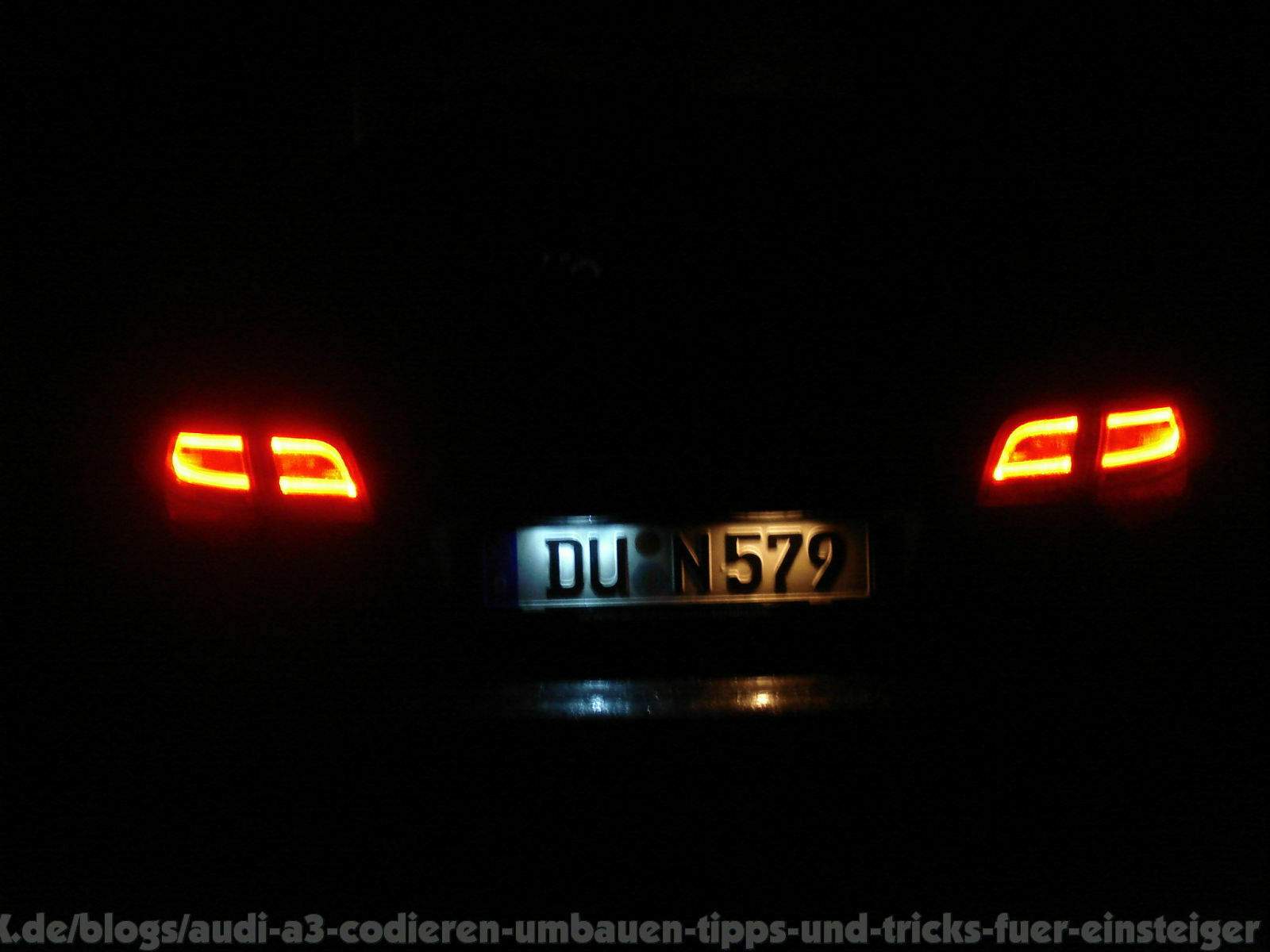

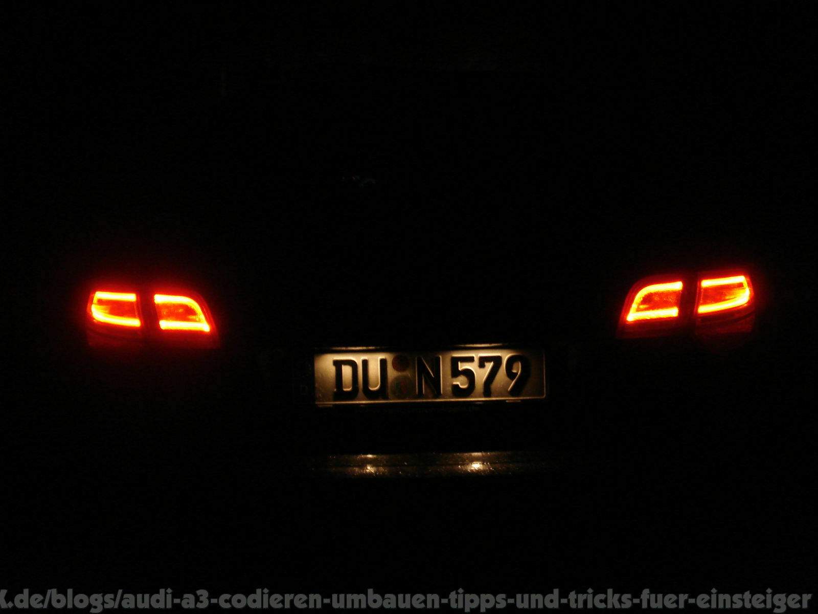

Nach dem Umbau der Faceliftrückleuchten kam - wie immer, nachdem ich einige Anregungen aus dem Forum hatte - der Wunsch auf, das gelbliche, düstere Licht durch strahlende LEDs zu tauschen.
Dafür braucht man nur einen Kreuzschraubenzieher, ca. 10 minuten und die richtigen LED:
http://www.hypercolor.de/product_info.php?...
Bitte die, mit dem sog. Checkwiderstand bestellen, anderenfalls meckert der Bordcomputer, dass die Leuchten defekt sind. Die LED ziehen ja weniger Strom und suggerieren daher eine kaputte Birne. Die Widerstände simulieren quasi die Last, die die normalen Birnen auch erzeugen.
Die Montage ist selbsterklärend. Auch sollte klar sein, dass die Kühlrippen nach oben montiert werden, damit die LEDs das schöne weiße Licht nach unten abstrahlen können.
Auf den Bilder sieht man den Unterschied recht gut. Übrigens sind die LEDs nicht für den Straßenverkehr zugelassen!
vorher
Vorher

Fri Nov 11 20:19:07 CET 2011    |    Faltenbalg100
HAMMER genau richtig so!
welche hast du von den Hypercolor genommen die NW - 5.000 Kelvin (Neutral-Weiss) oder die
WS - 10.000 Kelvin (Xenon Style)?
