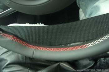

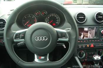

Nachdem es Schlucki schon vorgemacht hat, habe ich nun auch das abgeflachte Lenkrad nachgerüstet.
Dazu habe ich noch folgendes gemacht:
- S-Line Badge Schild eingebaut
- Naht gefärbt (von weiß auf rot)
S-Line Schild einbauen
Dazu ist der silberne Rahmen abzubauen (ausklippsen). Dann kann man auch links und rechts die alte Plakette ausklippsen, neue einrasten lassen.

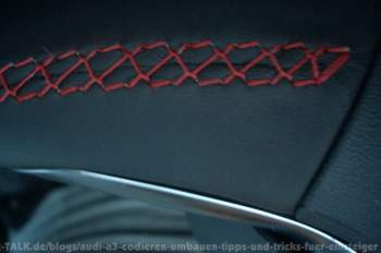

Naht färben
Da mein S3 Schaltknauf etc, rote Nähte haben und die weißen nicht wirklich passten, habe ich eine Weg gesucht, sie färben. Ich habe dann bei Bauhaus "Marmorierfarbe" für Textilien gefunden.
Wichtig ist, dass der Farbton passt und sie flüssig ist, damit die Faser sie gut aufnimmt. Natürlich sollte sie auch im Nachgang wasserfest sein, damit der Schweiß von den Händen nicht zu Abfärbungen führt. Dazu noch einen dünnen Pinsel gekauft.
Farbe: http://www.c-kreul.de/Marmorierfarben.291.0.html - Nummer 73205 (rot)
Es ist wirklich gut geworden, die Bilder zeigen das Ergebnis nach dem 1. Durchgang. Eine Stunde sollte man schon einplanen.
Man braucht ein wenig Geduld, aber es ist nicht schwierig.
Ich nutze den Effekt, dass die Naht extrem saugt und man eine Stelle der Naht mit dem Pinsel berührt und sie die Farbe direkt annimmt. Geht was daneben, schnell mit dem Finger verstreichen, so dass nicht am Leder haftet. Positiver Nebeneffekt ist noch, dass die Naht dann noch mehr Farbe aufnimmt. Man sieht keine Unsauberkeiten.
Am Besten startet man mit einer Stelle (Lenkrad auf Kopf drehen), die man nicht direkt sieht, um mal die Prozedur und die Farbe zu testen. Ich denke, das Ergebnis kann sich sehen lassen.
Das Lenkrad ist wirklich eine Augenweide und man hat wirklich das Gefühl, man säße in einem Sportwagencockpit :-)
Den Facelift Lichtschalter habe ich direkt mit verbaut :-)
.. und in logischer Konsequenz, um das Bild abzurunden sind auch nun die S3/TT Pedale unterwegs :-)

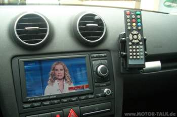

Wie gefällt dir die Multimedia Erweiterung des RNS-E?
Liebe Leser,
nachdem ich das RNS-E in meinem Auto nachgerüstet hatte (siehe vorheriger Blogeintrag), habe ich mich kurz danach entschlossen, das Gerät um einige Multimedia Features zu erweitern.
AV-Adapter Dietz 1417
Um das RNS-E erstmal um einen Cinch AV Eingang zu erweitern, habe ich mich für den Adapter von Dietz entschieden (http://www.amazon.de/.../ref=asc_df_B000BGJDVK576310?...)
Dieser war schnell eingebaut. Die Box liegt hinter dem RNS-E.
Somit war es ab da möglich, alle möglichen AV Quellen per Cinch anzuschließen (Handy, DVD Player, Receiver, Playstation etc.) Sie schaltet sich auch nur aktiv, sobald eine Quelle dranhängt.
DVB-T / TV Empfang
Um aber zusätzlich TV sehen zu können, habe ich mich für diese DVB-T Lösung mit 2 Diversity Antennen entschieden:
http://www.carmedien.de/auto-dvb-t/true-diversity-dvb-t-receiver.html
Ich habe nach einigen Tests wo die Antenne am Besten zu installieren sind festgestellt, dass man wirklich auch jenseits der 180km/h einen stabilen Empfang hat. Sehr empfehlenswert. Prinzipiell spielt es fast keine Rolle, an welchem Fenster die Antennen hängen. Ich habe sie hinten installiert, da durch die Scheibentönung die Antennen nicht weiter auffallen.
Als letztes habe ich noch einen Schalter installiert (am Blinddeckel in der Mittelkonsole), mit dem ich den Receiver ein/ausschalten kann. Wenn die Lampe rot leuchtet, was auch gut in das A3 Interieur passt, dann ist der Receiver an!
Den Infrarotsensor für die Fernbedienung habe ich in der Lüftungsdüse installiert, funktioniert relativ gut und fällt nicht weiter auf.
Videos abspielen / Office Funktionen
Um Videos abzuspielen oder auch Office Funktionen zu nutzen (Powerpoint) habe ich einfach mein Smartphone (HTC Touch Pro 2) am Carmedien Receiver angeschlossen. Somit kann ich auch unterwegs meinen Lieblingsfilm Hangover genießen oder mir Bilder anschauen, oder Powerpoints Präsen ansehen :-)
Für die Anschluss kann man so ein Kabel verwenden: http://de.sourcingmap.com/...ideo-cable-for-htc-touch-pro-p-29812.html
Für das Iphone gibts es auch sowas: http://de.sourcingmap.com/...-apple-iphone-and-ipod-white-p-30285.html
Ich habe alles in einigen Bildern festgehalten. Ich muss die Verkabelung noch finalisieren, aber es funzt alles schon prima. Enjoy! :-) (man beachte auch das anspruchsvolle TV Programm).

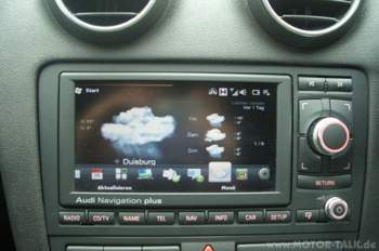

Fri Feb 05 22:05:24 CET 2010    |    nhoangdong    |    Kommentare (27)    |   Stichworte: 8PA, A3, Audi, Codieren, Doppel DIN, FSE, RNS-E, S3, TV-free, Umbau, VIM
Liebe Leser,
da ich seit kurzem auch stolzer Besitzer eines RNS-E bin und vor und nach dem Umbau einige Fragen klären musste, möchte ich die wichtigsten und interessanten Erkenntnisse hier zusammenfassen.
Sollten noch Fragen sein, dann schreibt sie wie immer in den Blog!
Umbau von 1-DIN auf 2-DIN
Der Umbau ist nicht einfach, aber mit viel Geduld machbar.
Alle wichtigen Infos findet ihr hier, auch eine gute Schablone zum Anpassen der Klimatronic:
Anleitung Umbau:
http://www.faudiq.de/330/rns-e-nachrusten-inkl-doppel-din-umbau.html

Codieren des RNS-E
Per VCDS / VAGCOM sollte man das RNS-E noch an die jeweilige Ausstattung anpassen, die sich im Fahrzeug befindet (z.b. Multifunktionslenkrad, Telefon etc.)
Auch ist ggf. die Freisprecheinrichtung so zu konfigurieren, dass sie sauber mit dem RNS-E interagiert.
Hier sind alle Codierungen:
http://de.openobd.org/audi/rns.htm#56_rnse

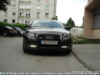

Thu Jun 11 21:21:13 CEST 2009    |    nhoangdong    |    Kommentare (63)    |   Stichworte: Einbau, in.pro TFL, LED, S6, Tagfahrlicht, TFL

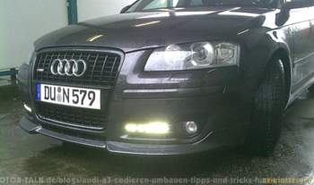

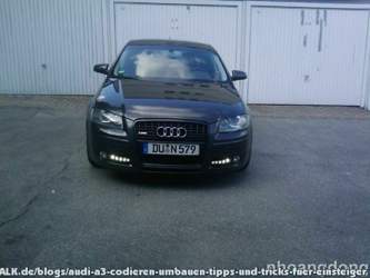

Wie in meinem letzten Blogeintrag beschrieben, habe ich die Dectane LED TFL eingebaut. Das war vor ca. 2 Wochen (siehe http://www.motor-talk.de/blogs/audi-a3-codieren-umbauen-tipps-und-tricks-fuer-einsteiger/nachruesten-tagfahrlicht-dectane-led-gx-am-audi-a3-8pa-t2286052.html ).

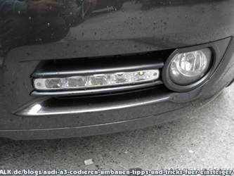

Aufgrund der Tatsache, dass mich doch ein wenig störte, dass sie tagsüber nicht so hell waren, entschied ich mich, sie gegen TFL von in.pro zu ersetzen. Sie haben auch eine sehr schlanke Bauform, sind aber mit den 22 cm leider zu lang für die Nebelscheinwerferblenden, bzw. passen da nicht mehr rein.
Wie bei den TFL von Hella muss also auch ein kleines Stück der Schürze weggenommen werden, was mit einer Säge und einem Dremel sehr gut funktioniert.
Ergebnis:
Sie sind brutal hell, sehen mit ihrer 5 LED Technik den S6 LEDs sehr ähnlich und sind einfach einzubauen.
Sie liefern schönes, weißes Licht. Durch die leichte Krümmung fügen sie sich auch sehr harmonisch in die Front ein.
Leider sind sie von innen feucht geworden. Daher habe ich sie auseinandergebaut und mit Silikon selber abgedichtet und jetzt ists perfekt.
Fazit aus den Umbauaktionen:
Ich kann die Kritiker verstehen, denen diese Lichter nicht gefallen, aber ich muss auch sagen, dass es in Kombination mit dem normalen (nicht S-Line) Grill auch etwas überladen und nicht harmonisch aussieht. Durch die Kombination mit dem S-Line Grill wirkt das ganze schon sehr sportlich und schick. Ich hätte es mir in der Kombination mit meinem alten normalen Grill mit Chromstreifen auch gar nicht vorstellen können. So siehts dezent aus.
Auch kann ich nur empfehlen, auf das E Zeichen und die Kennzeichnung "RL" zu achten, damit man mit dem TÜV/Polizei etc. keinen Stress bekommt.
Auch wenn die Produkte hier (99 Euro und teurer) relativ teuer sind (sind ja nur ein paar LEDs und ein bissel Kabel) sieht man den Unterschied schon zu billigen Ebay Produkten, die vielleicht nur 20 Euro kosten, aber nicht STVO konform sind und auch bei Tag nichts taugen. Und auch "preiswert" aussehen.
Mehr Infos zr Verkabelung gibt es hier: http://www.motor-talk.de/.../...ne-led-gx-am-audi-a3-8pa-t2286052.html
Die Investition lohnt sich also! Auf Wunsch kann ich gerne beim Einbau unterstützen!

Da ich schon länger mit TFL liebäugel, habe ich mir folgende besorgt:
Dectane LED.GX TFL
- knapp 20cm, sehr schmal, gut einzubauen
- 28 LED pro Seite, weiß
- inkl. Controller
In Frage kämen noch die Hella LEDayline oder auch die Hellas in rund, habe mich aber dann für o.g entschieden, weil es mir vorkam, als ob der Einbau leicht zu machen wäre (schmale Bauform, Länge o.k.). Bei den LEDayline ist ja noch ein wenig von der Schürze anzudremeln, was ich nicht wollte. Wenn ich mal keinen Bock mehr auf die LEDs habe, tausche ich einfach die Neblerblenden aus und er ist wieder original.
kurze Facts zum Einbau:
- Dauer 6h, da mir einige Dinge noch nicht klar waren
- Befestigung der TFL musste geprüft werden, dann losdremeln - werden mit Bügel verkeilt, werde aber noch mit Karosseriekleber für finale Festigkeit sorgen
- Kabel waren wieder zu kurz, mussten verlängert und sauber verlegt werden
- Klemme 15 - ich wollte nicht in den Innenraum gehen, daher musste ich erstmal die Foren durchsuchen... und siehe da: im Sicherungskasten rechts von der Batterie gibt es den Steckplatz F43 - liefert perfektes Zündungsplus
- anzapfen der Standlichtleitung (grau) ist etwas fummelig, alles ziemlich eng im A3
Aber ich find's gut und es eine tolle Alternative zu den S6 LEDs und es ist rückrüstbar.
Helligkeit ist o.k, reicht aber nicht an Audi Original ran.
Ich habe sie nicht als Positionslicht angeschlossen, da ich zum Einen meine Standlichter nicht stilllegen will, zum Anderen braucht man Abends diese Kirmes nicht.
Und für die Sicherheit hab ich auch was getan und am Samstag was sinnvolles gemacht. Prost!
Viel Spaß beim Bilder gucken!

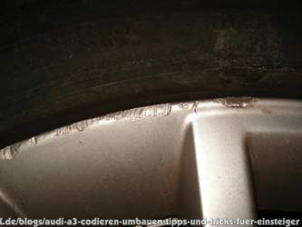

aus gegebenem Anlass hier meine Erfahrung mit Felgen Smart Repair.
Aufgrund dessen, dass meine Felge Bordsteinkontakt hatte, wollte ich während der Winterpause die Felge ensprechend reparieren lassen. Es handelte sich dabei nur um einen optischen Mangel, es hat daher keine Verformung stattgefunden.
Das Felgenhorn ist dabei beschädigt worden was mich optisch gestört hat.
Daher habe ich mich bei mehreren Felgencompanies aus der Gegend umgehört (Ruhrgebiet) und den Zuschlag hat Rindt aus Oberhausen bekommen.
Die Kosten
Reparatur:
60 Euro
Reifen aufziehen und wuchten:
15 Euro
________
75 Euro
Die anderen Kostenvoranschläge gingen bis 150 Euro hoch, daher war die Entscheidung relativ klar.
Die Reparatur
Dabei wurde das Felgenhorn abgeschliffen und beilackiert. Man sieht es so gut wie gar nicht mehr, bis auf die Tatsache, dass das Felgenhorn etwas schmaler ist, als bei den anderen Felgen. Dieses stört aber nicht weiter. Ansonsten hätte man wohl etwas anschweißen müssen, aber die Kosten wären sehr hoch gewesen.
Ich bin mit der Reparatur sehr zufrieden, auch ging es ziemlich schnell (2-3 Wochen).
Also: Empfehlenswert!
