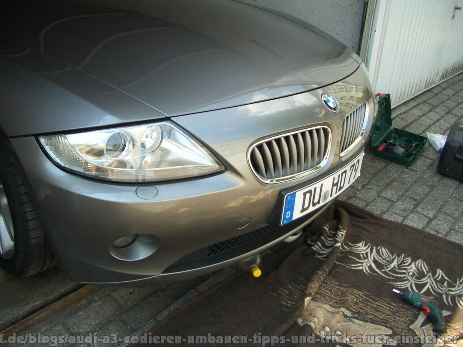

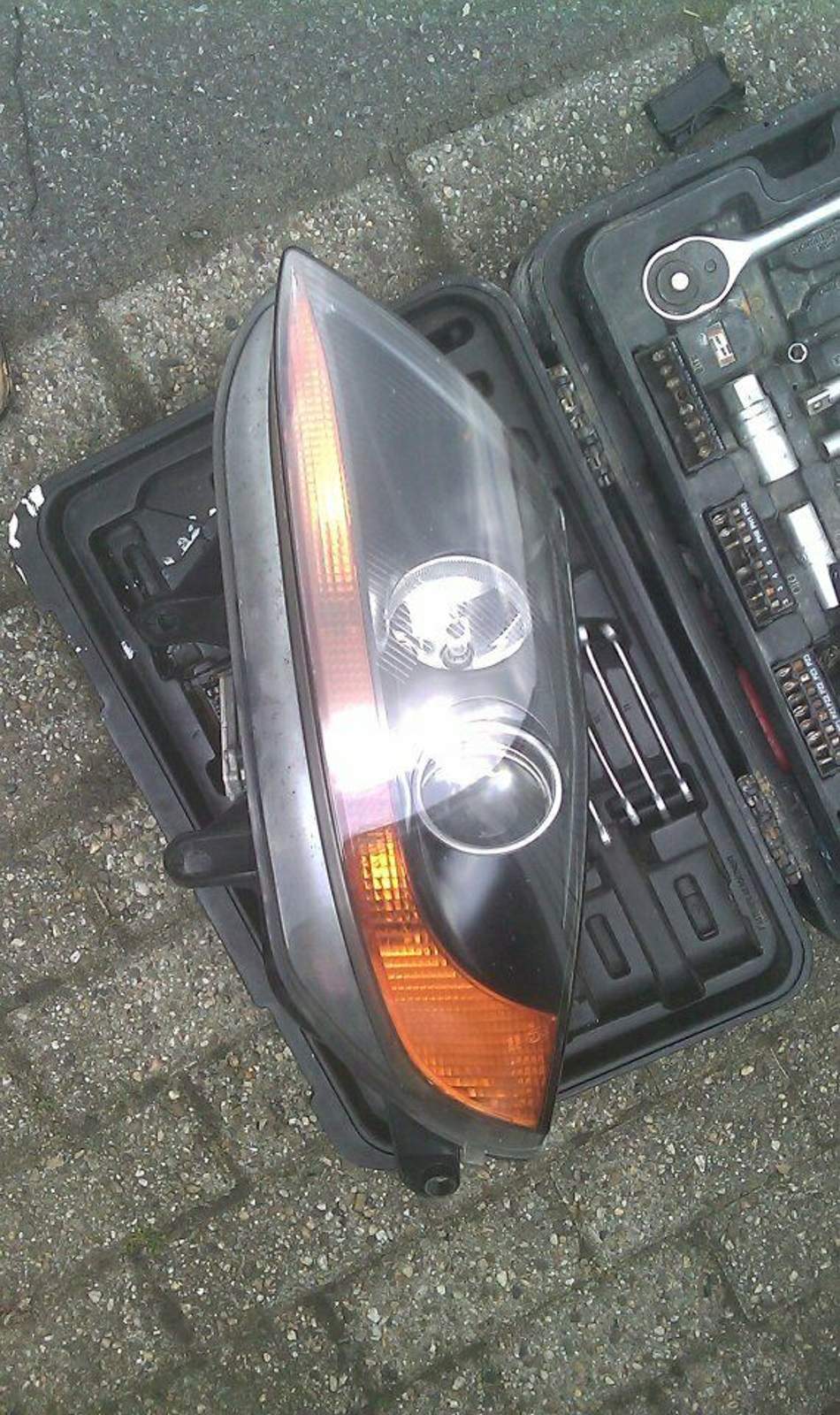

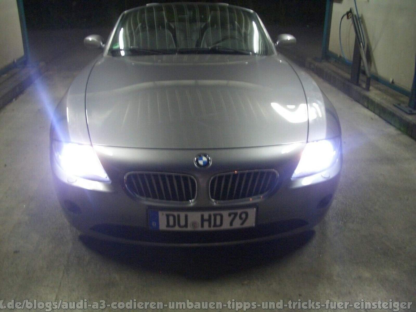

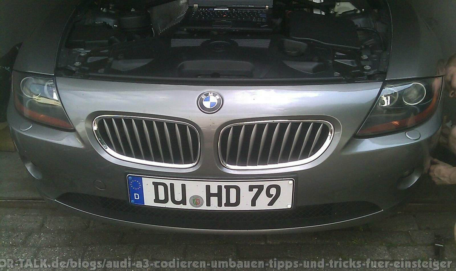

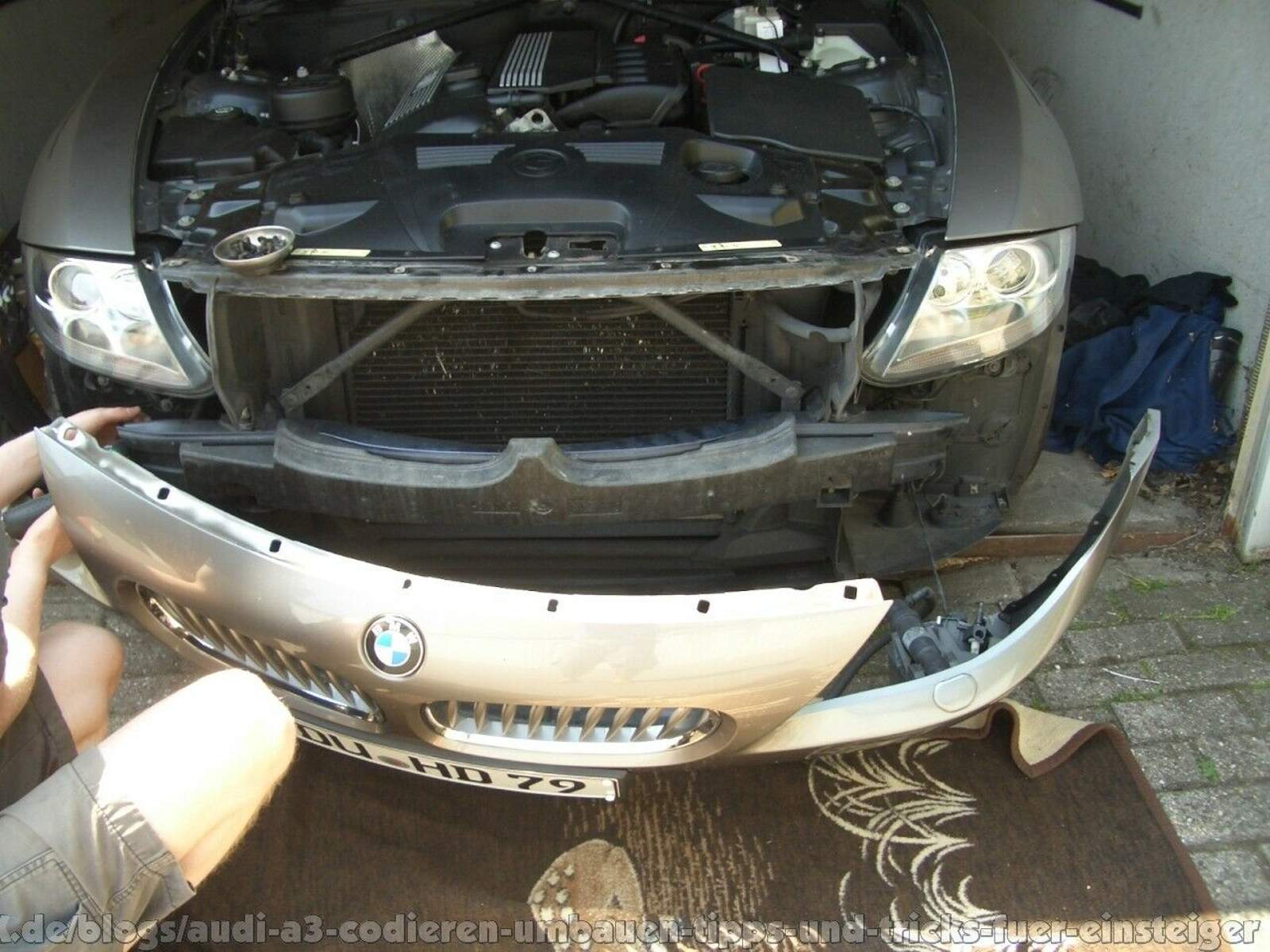

wie man meinen anderen Blogartikeln entnehmen kann, waren mir meine schwarz/orangenen Xenonscheinwerfer von Anfang an ein Dorn im Auge und mussten schnellstens entsorgt werden. Die Rückleuchten wurden von mir direkt nach der Auslieferung getauscht und nun folgten die Scheinwerfer.
Ich habe die günstigste Möglichkeit gesucht, da Austauschscheinwerfer mit weißen Blinkern auch bei Ebay ca. 900-1000 Euro kosten. Zuviel meiner Meinung nach. Also habe ich mir das Halogenmodell bestellt (600 Euro) und die Innereien der Xenonscheinwerfer in das Halogenmodell eingebaut - und es funktioniert! Auch rechtlich kein Problem, da das Gehäuse der beiden Typen dasselbe ist.
Die Bilder sprechen für sich, hier nun kurz die Schritte und ein paar Anmerkungen:

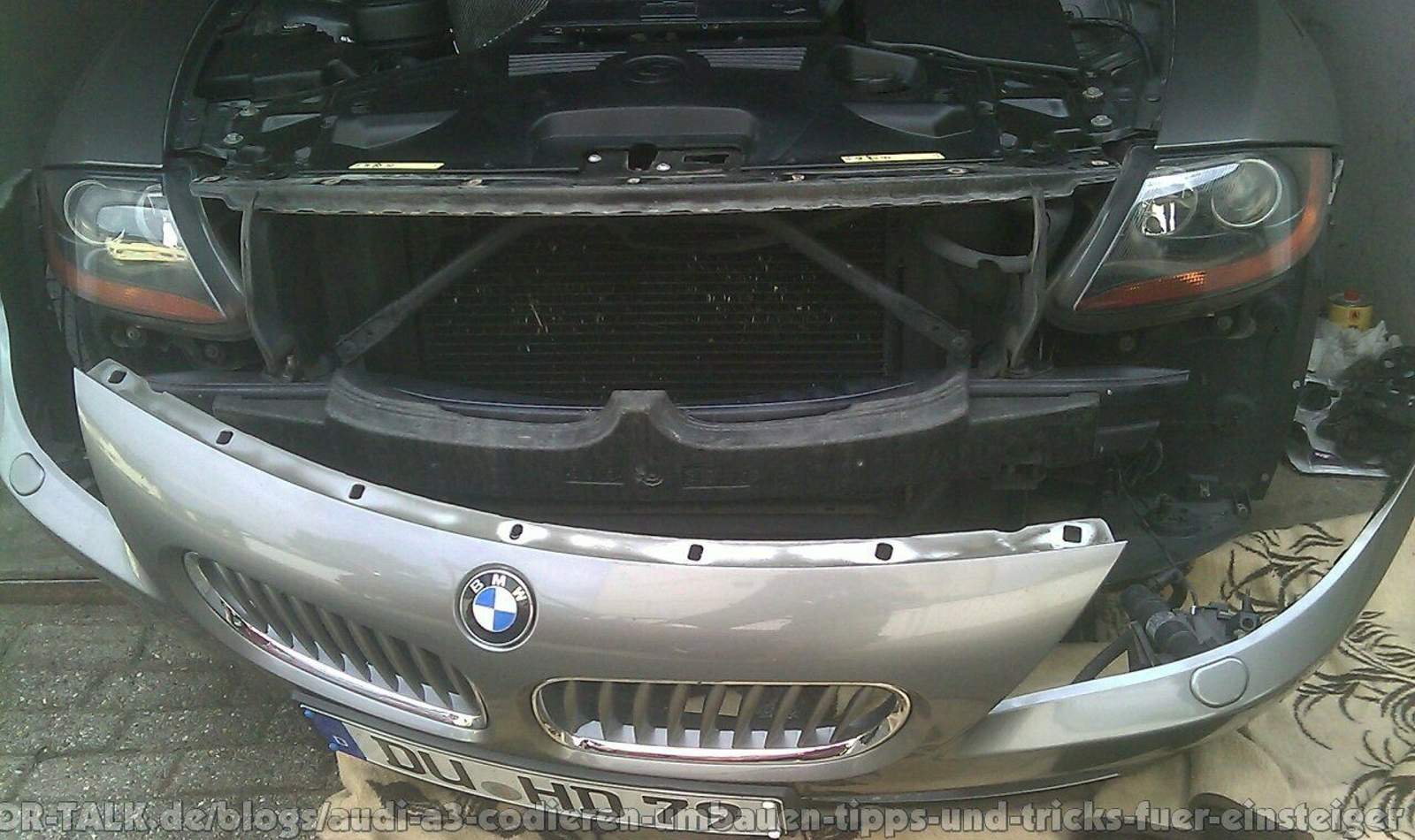

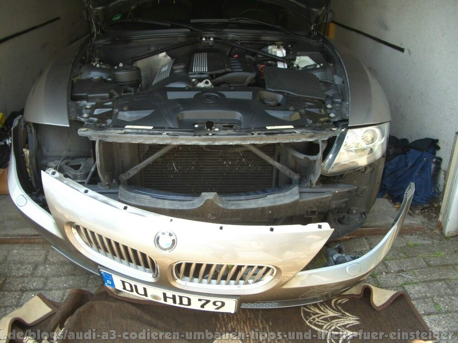

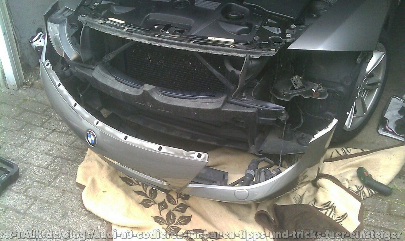

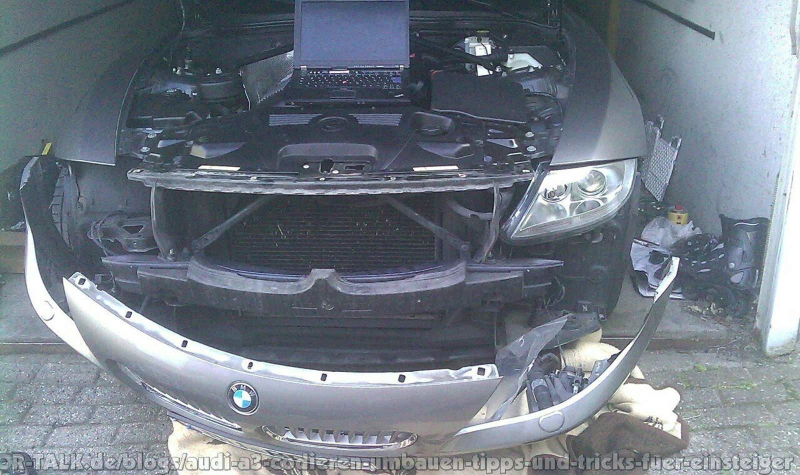

- Stoßstange abbauen
- Lampen ausbauen

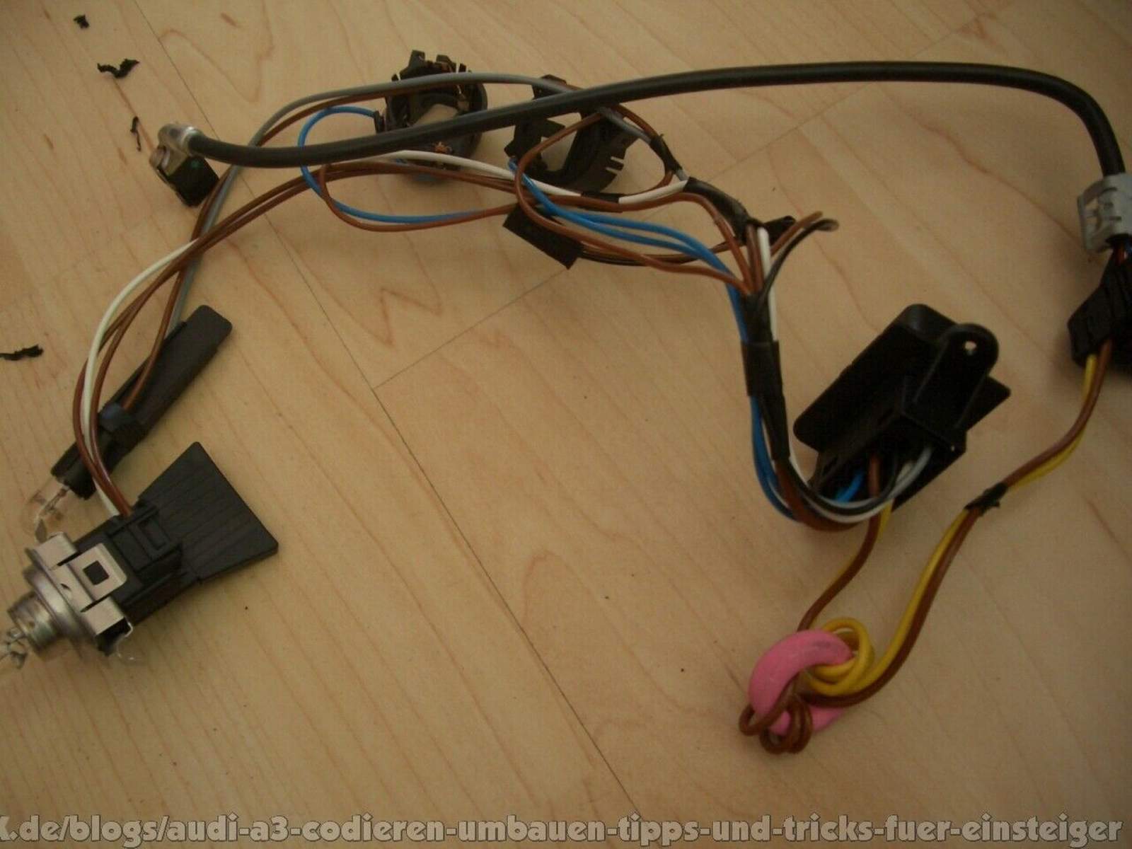

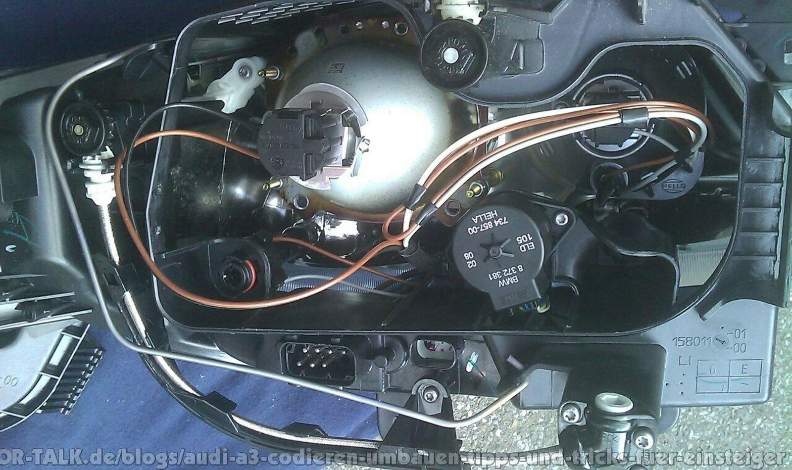

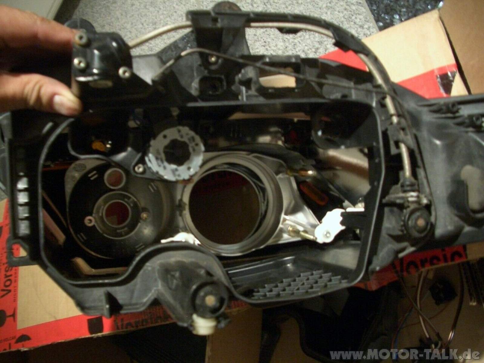

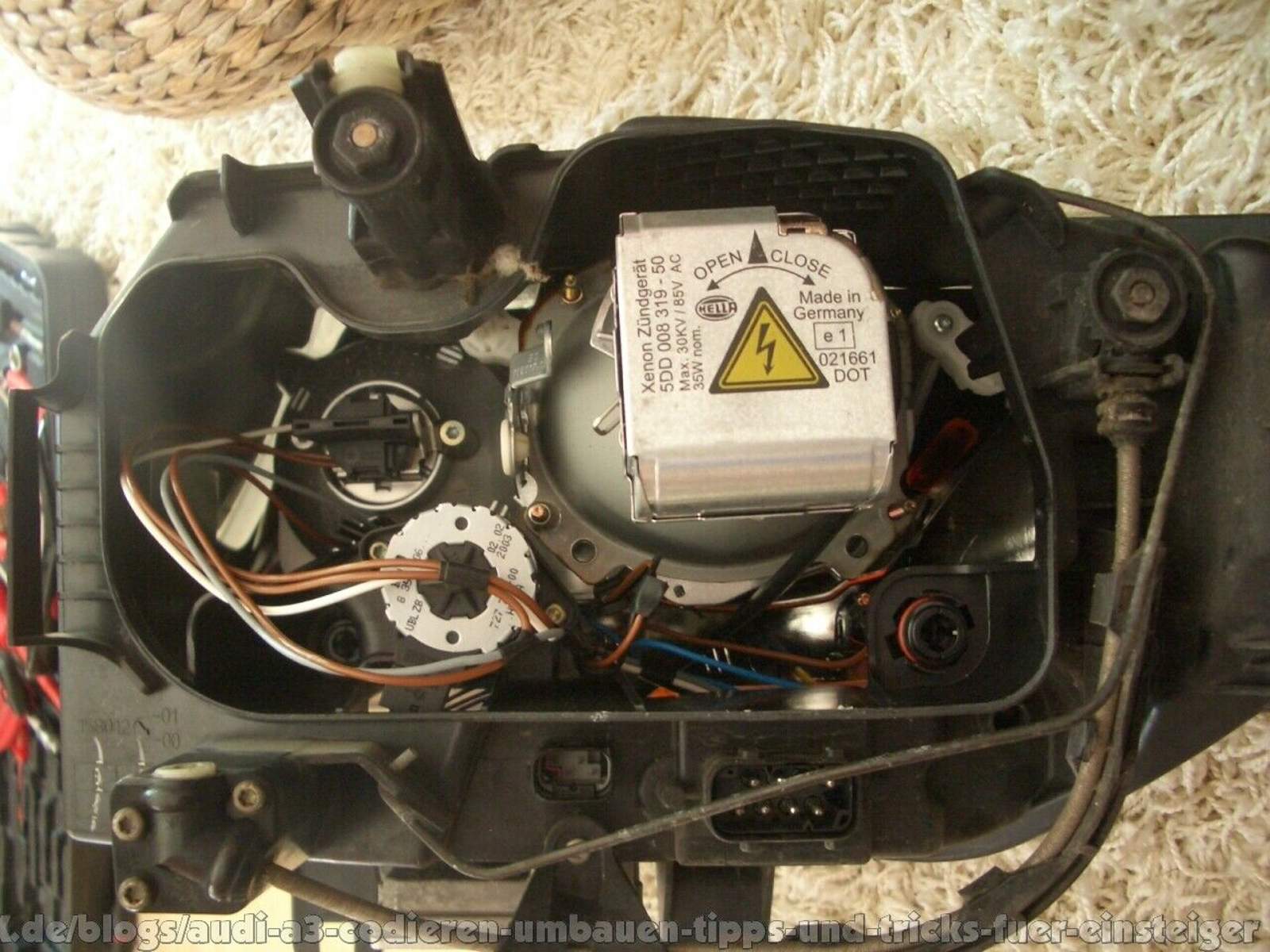

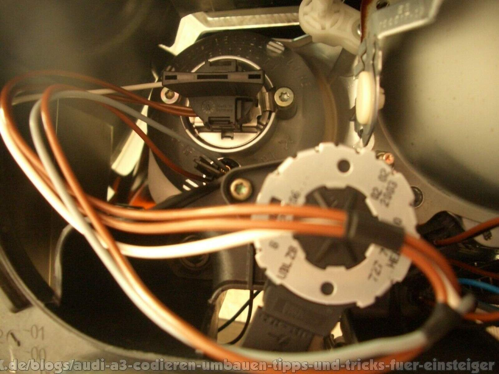

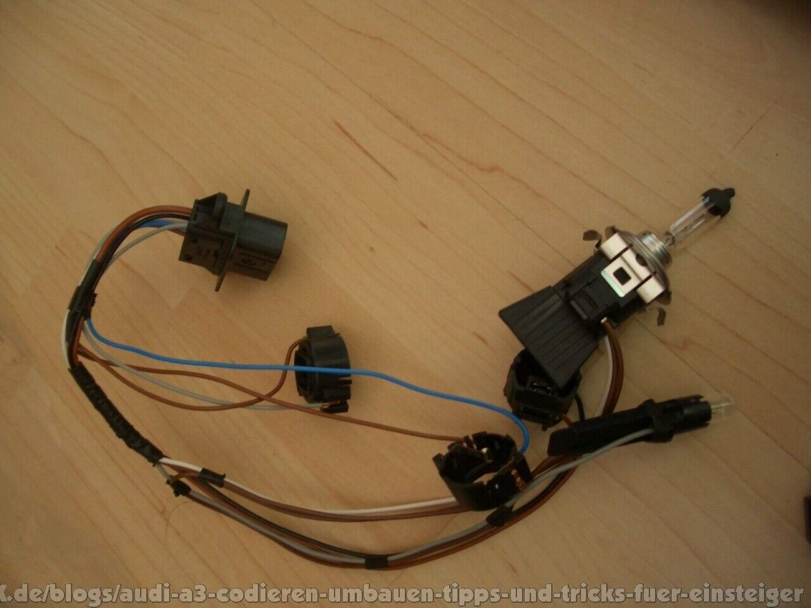

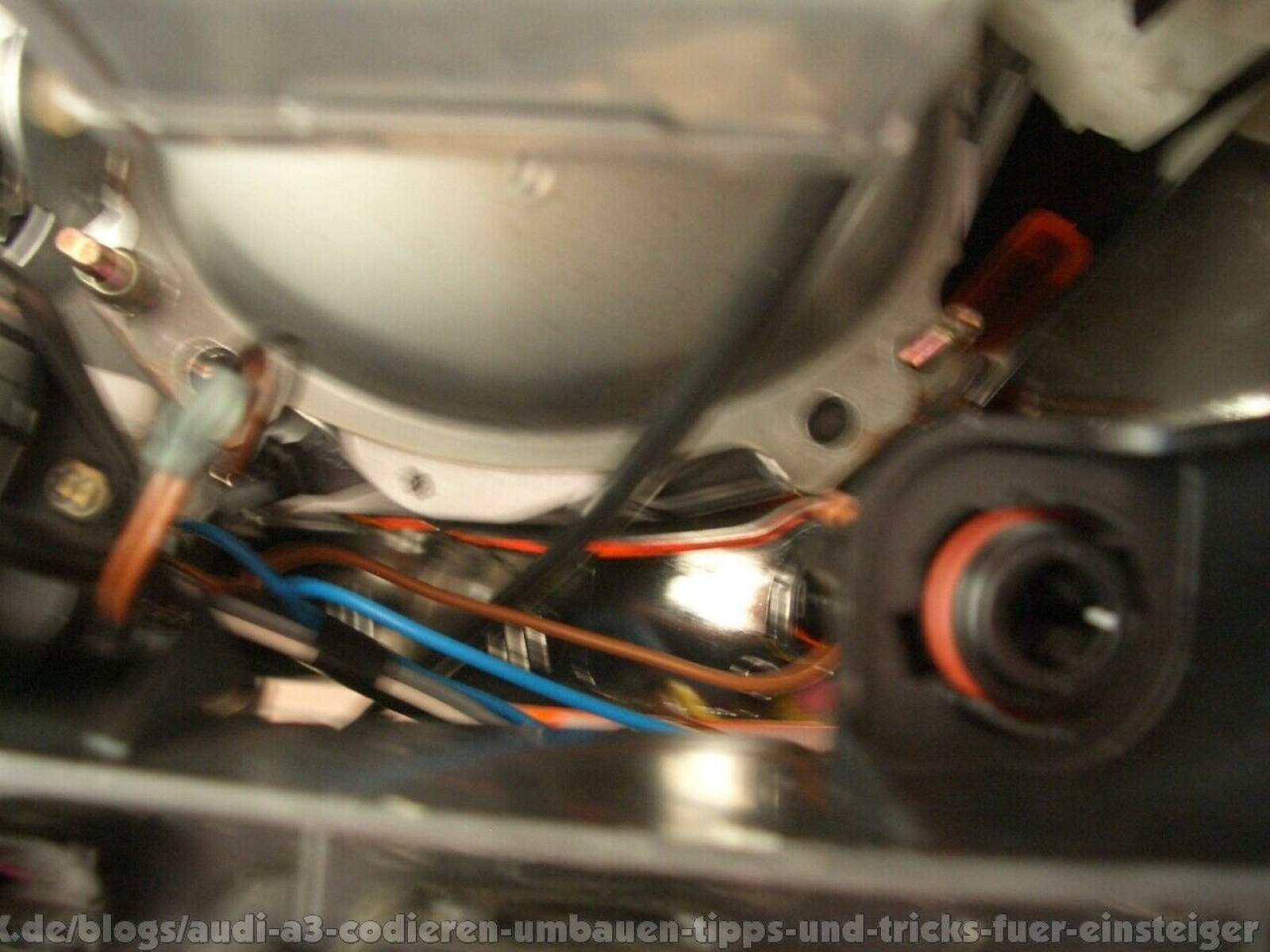

- Kabelbaum aus den Scheinwerfern inkl. Birnen und Träger ausbauen; schwierigster Teil, da die Stecker von innen geschraubt sind und man vorne durch die Scheibe sehen muss, um die Schrauben lösen zu können; schwieriger Winkel zum Schrauben
- Aussparung für Xenonsteuergerät an neuen Scheinwerfer rausdremeln (Aussparung ist schon vorgezeichnet)
- Leuchtweitenmotor kann drin bleiben (ist bei beiden gleich)
- Scheinwerfer zusammenbauen

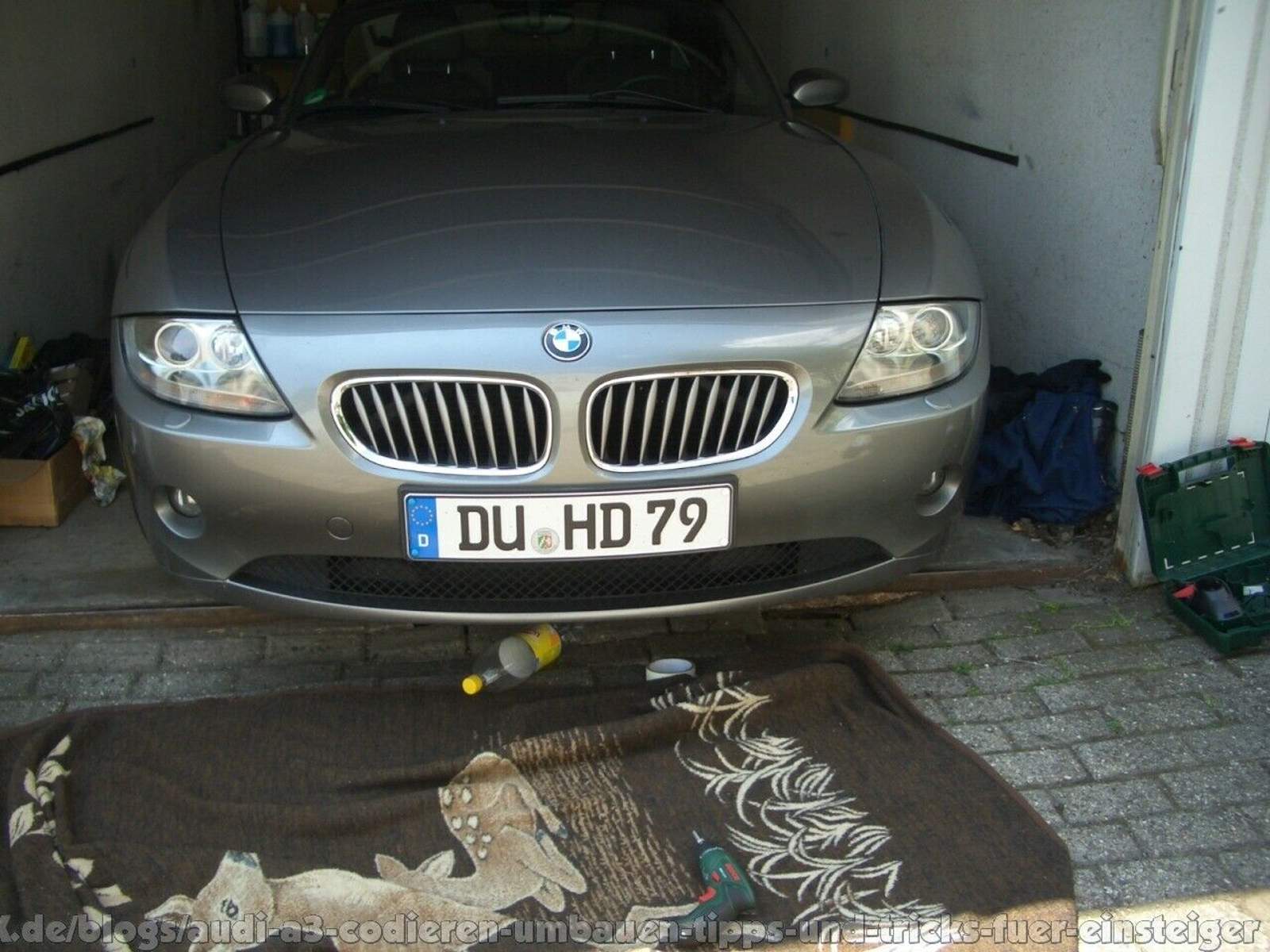

- Scheinwerfer einbauen, an Karosserie ausrichten
- Stoßstange einbauen
- Licht einstellen lassen
Das Ganze hat schon mit 2 Mann ca. 4-5h gedauert, weil die Scheinwerferinnereien wirklich schlecht zu erreichen sind. Das Abbauen der Stoßstange etc. ging relativ schnell.
Die Bilder erinnern mich an Bastelaktionen mit meinem A3 :-)

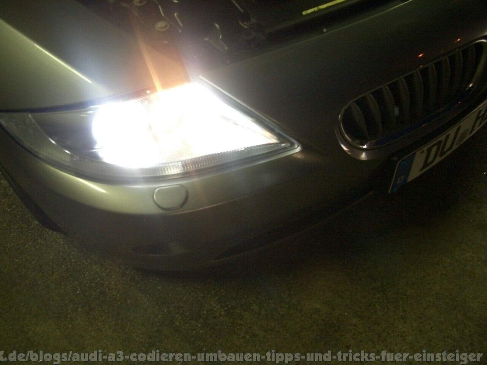

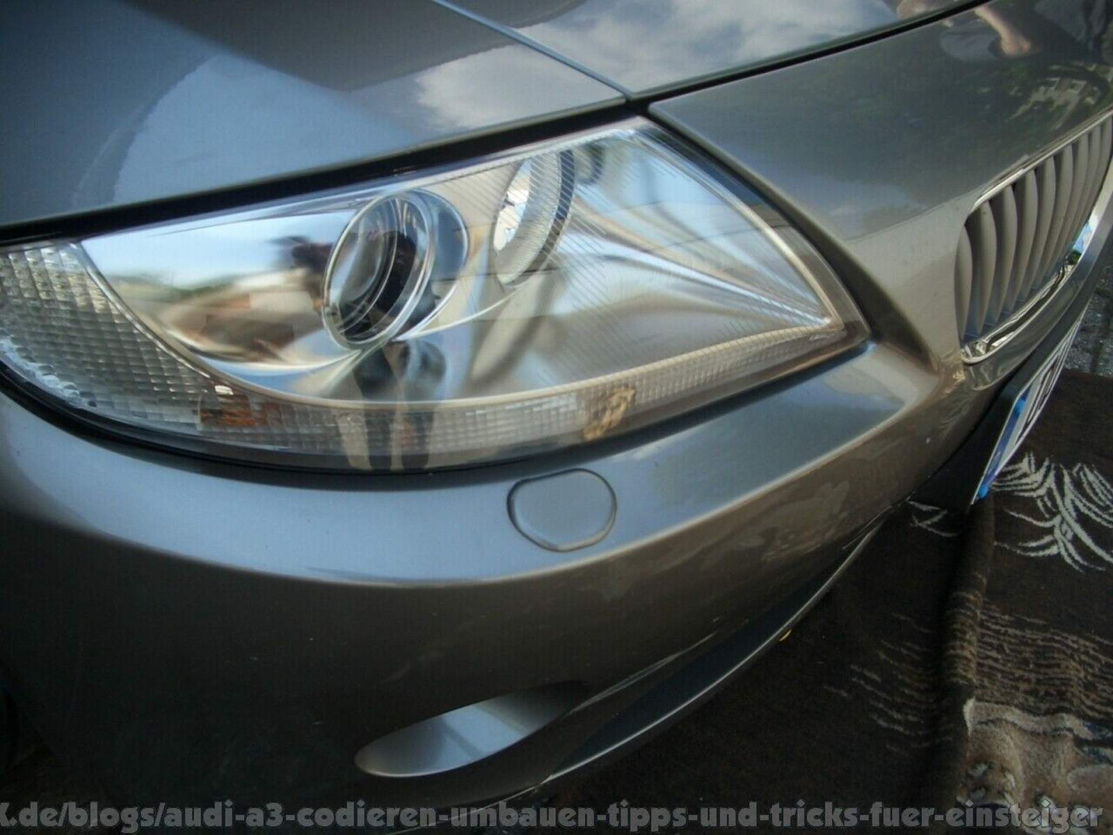

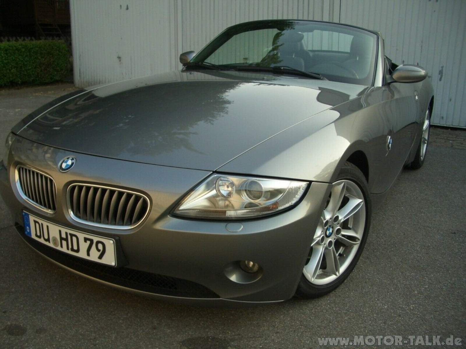

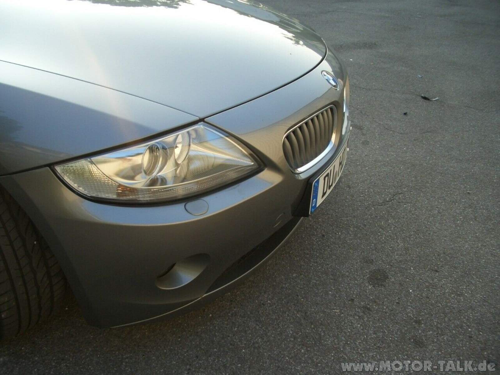

Auf jeden Fall hat es sich gelohnt, die Scheinwerfer lassen meinen Wagen um Jahre jünger werden und sie harmonieren perfekt mit dem sterlinggrau.
Der Umbau war immer noch relativ teuer, aber vom Ergebnis bin ich sehr zufrieden!

Tue Jun 29 07:51:49 CEST 2010    |    Spiralschlauch135157
Ich glaube nicht das das erlaubt ist, die die Halogenscheinwerfer sind nunmal nicht für Xenons zugelassen. Eventuell fehlt der Shutter. Oder wie wird zwischen Abblendlicht und Fernlicht umgeschaltet ?
Tue Jun 29 08:12:26 CEST 2010    |    nhoangdong
Es wird das ganze Innenleben inkl. Linse, Shutter etc. umgebaut, daher entspricht der Scheinwerfer hinterher 1:1 dem Xenonscheinwerfer! Auch sind alle gesetzlichen Bezeichnung (D2S... E...) auf beiden identisch!
Tue Jun 29 10:07:58 CEST 2010    |    Trennschleifer50419
Bist du dir da sicher?!
Auf jedem Scheinwerfergehäuse ist vermerkt, ob Xenon- oder Halogenlampen verbaut sind, somit hast du auf deinem Scheinwerfergehäuse jetzt eine falsche Bezeichnung stehen.
Könnte u.U. einem Experten bei der Kontrolle auffallen.
Hinzu kommt noch das eigenständige Basteln am Kabel zum Scheinwerfer. Könnte im Ernstfall (Kabelbrand...) die Versicherung freuen.
Aber trotzdem, schöne Arbeit sieht klasse aus!
Tue Jun 29 10:28:44 CEST 2010    |    Achsmanschette136114
Jemand der sich solch eine Arbeit zutraut wird, hoffe ich, die entsprechenden Kentnisse mitbringen.
Sieht wirklich klasse aus. 100 mal besser als vorher.
Jetzt nur noch Chromblinkerbirnen rein und du siehst nix gelbes mehr!
Tue Jun 29 10:39:35 CEST 2010    |    nhoangdong
jepp. bin mir sicher, dass das kein problem ist - habe doch beide scheinwerfer hier. und nein, BMW war so clever (bei meinem A3 ist das im Übrigen auch so), sich offen zu halten, ob es ein Halogen oder Xenonscheinwerfer ist und hat beide Spezifikationen aufgedruckt. Hauptgrund wird wohl sein, die Produktionskosten zu senken.
Auch habe ich nicht an den Steckern herumgebastelt, sondern sie sorgfältig ausgebaut und in das andere Gehäuse verfrachtet. Es wurde auch nichts umgepinnt etc.
Wenn du das Argument anführst, dass die Kiste brennen könnte, dann dürftest du ja noch nich mal nen Navi nachrüsten, dir TFL einbauen etc.
Ich weiß i.d.R., was ich tue :-)
Chromblinkerbirnen werden leider nicht das orangene eliminieren; die birnen sind schon weiß, nur ist noch ein gelbes Streuglas drin. Lade später noch schönere Fotos hoch.
Auf dem einen bild sieht das sehr gelb aus, da ich aus Spaß die US-Sidemarkers codiert habe.
Tue Jun 29 12:24:50 CEST 2010    |    haveitorhateit
Wie siehts denn mit der automatischen Leuchtweitenregulierung aus welche vorgeschrieben ist? Daran scheitern doch so die meisten Umbauten. Ansonsten Top Arbeit und schöner Wagen 😉
Tue Jun 29 14:23:52 CEST 2010    |    nhoangdong
hehe, danke für die blumen. die LWA ist natürlich
auch dabei und funktioniert. Wie gesagt, mein Fahrzeug
hatte vorher schon Xenon, daher ist der Umbau 100% legal und korrekt.
