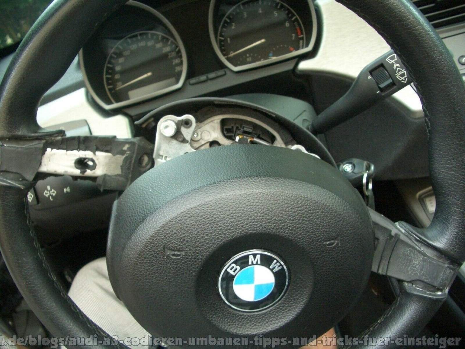

So, der Umbaumarathon geht weiter. Ich bin auch schon fast mit der Todo Liste durch, was die wichtigsten Umbauten anbelangt.

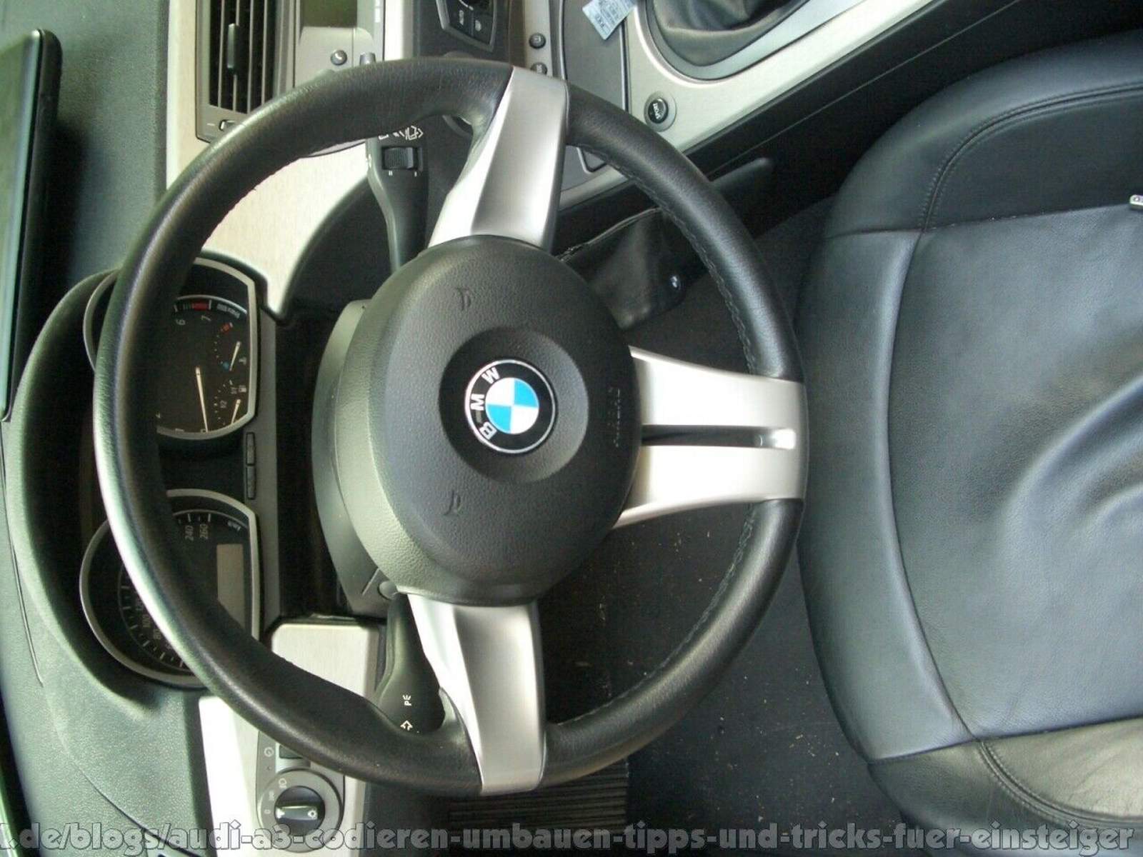

Heute ist das MFL Nachrüstset gekommen (200 Euro). Erst wollte ich das M Lenkrad nachrüsten, was nicht viel teurer wäre, aber mir gefällt die Optik des alten Lenkrads mit den silbernen Blenden ganz gut. Bei dem MFL Upgrade ist das silber noch mal ein wenig schöner als bei den Originalblenden.

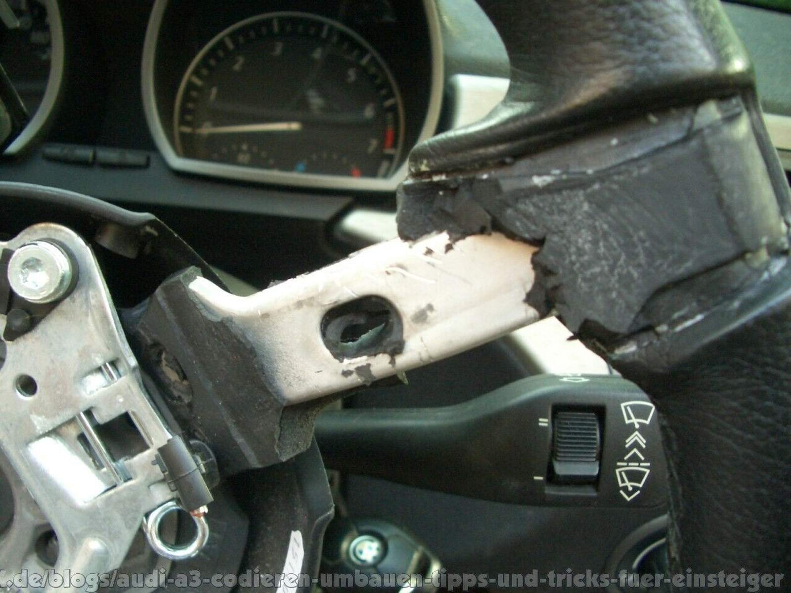

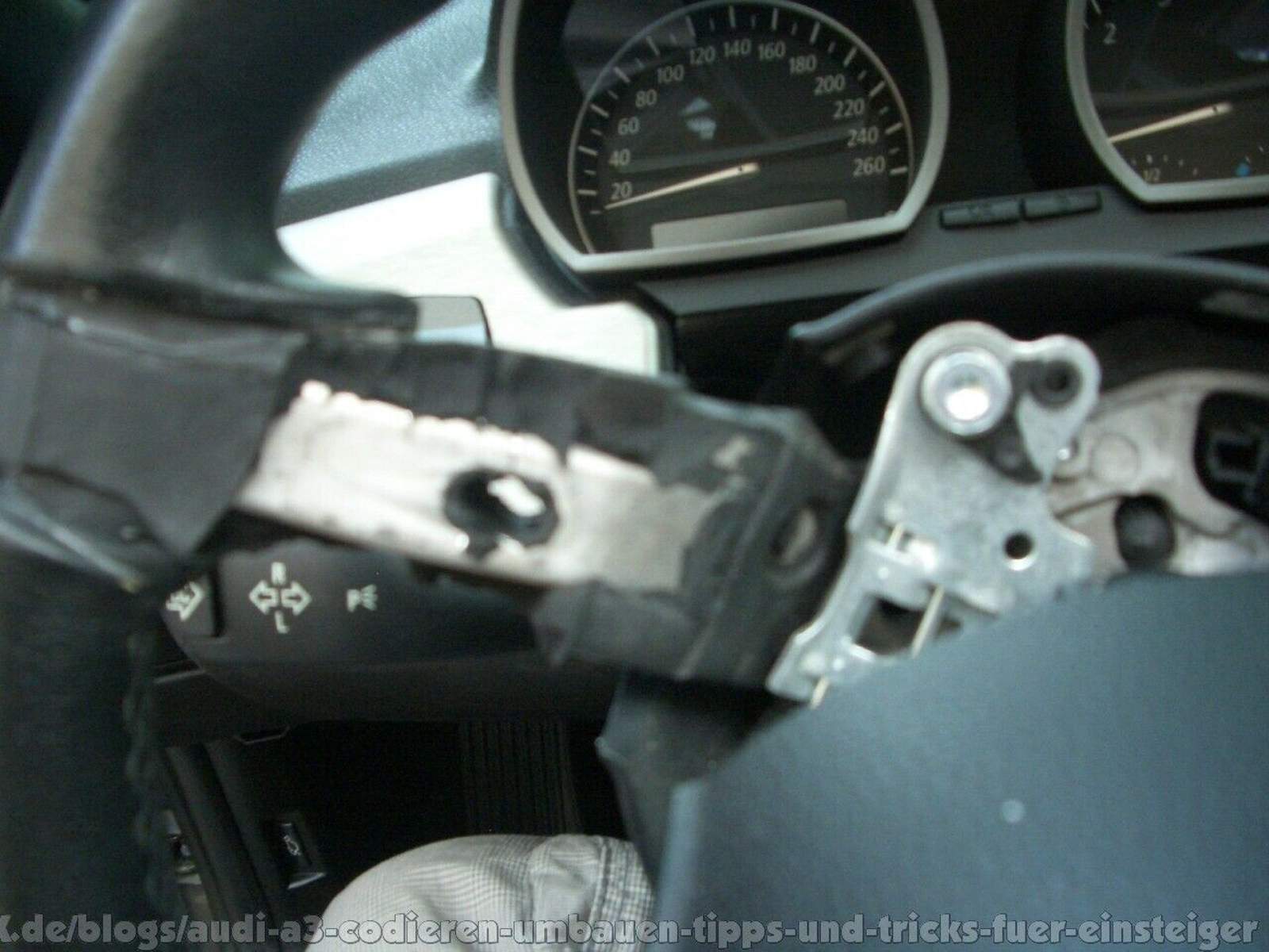

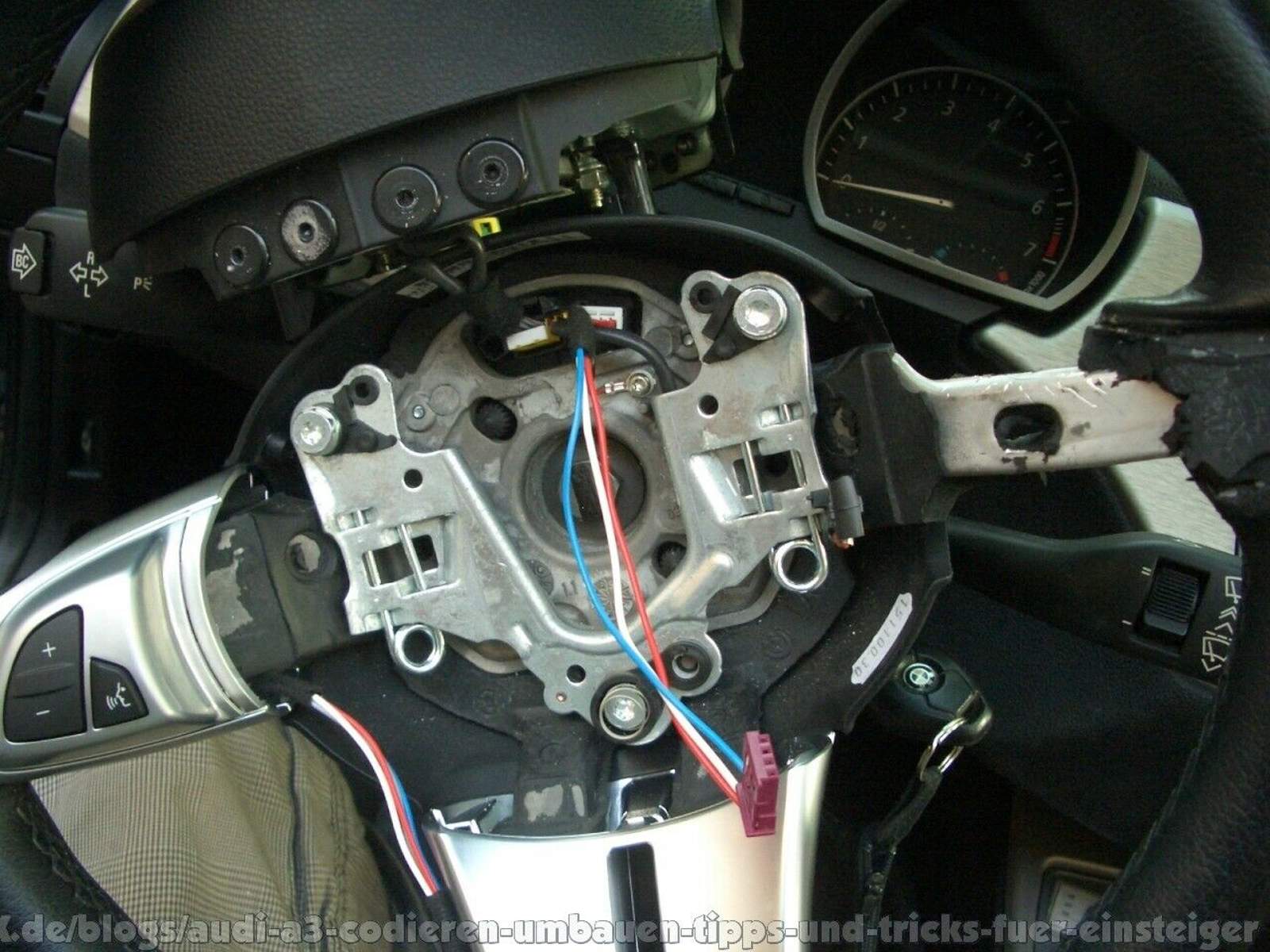

Der Umbau ging ganz gut, die Bilder zeigen im groben die Schritte.

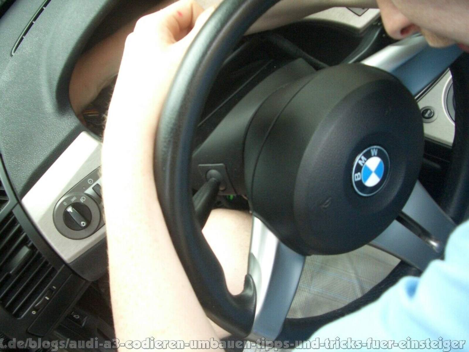

Es hat sich definitiv gelohnt! Nun kann man die Hände am Lenkrad lassen und dennoch (fast) alles Steuern. Gerade im Zusammenspiel mit der Freisprecheinrichtung bin ich wirklich begeistert. Und das Lenkrad wird deutlich aufgewertet.
Wed Jun 30 09:27:53 CEST 2010    |    Fensterheber134931
Sieht echt besser aus und erleichtert einem das rumspielen am Radio ;)
Hast du was an Lenkradstreben abmachen müssen unter der Verkleidung? Sah etwas wüst zerpflückt aus, aber solange es passt ;)
MfG Ray
Sat Jul 10 12:20:07 CEST 2010    |    nhoangdong
Jepp, das Ding ist schon toll.
Ja, man musste den schaumstoff entfernen, sieht zwar wild aus, aber es passt alles perfekt.
