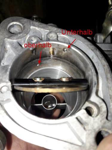

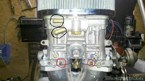

Was mich sehr wundert, ist gemessene Unterdruck im Leerlauf! Die Weber IDF haben einen geschalteten Unterdruckport für den Verteiler. Der Kanal wird von der Drosselklappe freigeschaltet. Im Leerlauf und im Schub ist der Kanal dicht und Deine Messung müsste 0 ergeben.
Wo hast Du den Unterdruck gemessen? Bist Du an den richtigen Unterdruckanschluss am Vergaser ran gegangen? Oder hast Du das an den Anschluss für den Synchrontester angeschlossen?
Jeder Der Vergaser hat je nur einen Unterdruckanschluss für den Verteiler, Ich denke, Du hast am falschen Anschluss angeschlossen/gemessen.
Im Bild rot umkreist ist der Anschluss für Synchrontester, blau umkeist ist der Anschluss für den Verteiler, das sind 2 paar Schuhe
36-weber-grossxx-3740504440267583186
meine Vergaser haben jetzt nicht so schöne anschlüsse wie auf dem Bild. Habe den unterdruck vom Synchronisationsanschluss genommen, also der rotmakierte Anschluss. Bei mir braucht man einen Adapter für das Gewinde um dort unterdruck abzunehmen.
Die abnahme hinter der Drosselklappe also an der Synchronisation ist von mir beabsichticht, um genau die Werte zu sehen die ich oben geschrieben habe.

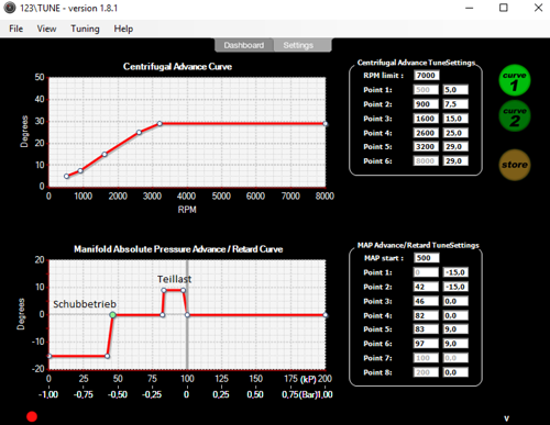

Zum 123 Verteiler, ich habe gestern ein Kennfeld, Zünkurve und Underdruckkennline erstellt, es ist leider nicht möglich bei unterdruck Zündung weg zu nehmen, das geht nur im überdruck bereich. Ich werde da mal auf den Hersteller zu gehen was da noch möglich ist. Würde gerne im Schubbetrie zündung weg nehmen, so machen es Original Verteiler mit Doppeldose für Früh und Spätzündung auch, die Funktion hätte ich auch gerne im 123 Verteiler.

nein das ist nicht notwendig der 123 Verteiler ist programmierbar, somit kann ich mit den Werten relativ genau sagen bei welchen zustand die Kurve wie beinflusst werden kann. So wird es bei eigentlich jeden mir bekannt Motor mit ME gemacht.
Das es den Unterdruckanschluss für über einfachdruckdose gesteuerte Verteiler gibt, kann ich mir gut vorstellen, da diese ansonsten bei Leerlauf verstellen würden, da Leerlauf und Teillast warscheinlich änliche druckverhältinise bei zarmer Nockenwelle haben, darum ist bei Verteilern mit Doppeldruckdose auch die Dose mit der Spätverstellung immer stärker wie die Frühverstellung um die Frühverstellung zu übersteuern.
Einzig das der 123 Verteiler im Unterdruckbereich keine Negative Verstellung kann über die Original Software trübt gerade das vorhaben. Habe die Datei jetzt von Hand angepasst und in der Software wird die Kurve auch richtig angezeigt, ob der Verteiler das nun auch kann, da werde ich den Hersteller mal ansprechen.
Anbei wie so was aussehen könnte.
Test-009-mit-unterdruck

nein den Leerlaufbereich habe ich jetzt erst mal von 280 - 135mmHg definiert da findet keine Zünverstellung statt. Weiter ist es auch möglich dem 123 Verteiler zu sagen, das die Vaccum Kurve z.B. erst ab 1100u/min aktiv sein soll, dann währe der Leerlauf komplett raus bei dem Thema. Aber ich möchte die Kurve von anfangan aktiv haben, so das wenn man aus dem Leerlauf Gas gibt das eine verstellung der Kurve statfindet und somit dem Motor auf die sprünge hilft Drehzahl zu bekommen.
Im bereich von 450 - 285 mmHg habe ich derzeit eine Spätverstellung vorgesehen, ob es sinn mach und wie es sich auswirkt weiß ich auch noch nicht, das müsste man dann in einer fahrprobe Testen. Eigentlich erhoffe ich mir einen weicheren schubbetrieb und eventeuell etwas Sound aus dem ESD :D.

Es gibt jetzt Feedback vom Hersteller zu der von mir erstellten Kurve, so wie ich die Kurve erstellt habe funktioniert es nicht. Der Verteiler kann bei unterdruck keine Minus Werte. Die Timing Kurven für unterdruck und Drezhal müssen anders gestaltet werden. Ich habe vom Hersteller ein examplarisches Beispiel und erklärung dazu bekommen, jetzt muss ich schauen wie ich das auf meinen Anwendungsfall anwenden kann.

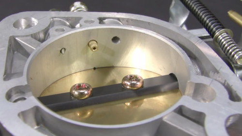

Das Thema mit der Druckabnahme und dem "geschalten" anschluss habe ich mir auch angeschaut. So wie ich es mir dachte, Nutzt der Anschluss eine Bohrung oberhalb der beiden Drosselklappen.
Die Vorteile für das Abnehmen unter der Drosselklappe sind folgende, das erkennen von
- teillast
- leerlauf
- schubbetrieb
- Motor aus
Die Nachteile für das Abnehmen oberhalb der Dosselklappe sind folgende
- keine erkennung von schubbetrieb
- Leerlauf und Motor aus haben den gleichen Vaccumwert
Ich werde es bei gelegenheit noch mal testen.
Weber-unterdruck

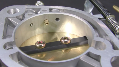

"oberhalb" diese Bohrung sollte exakt auf Höhe der DK sein und bei geschlossener Drosselklappe genau verdeckt sein. Ist das nicht der Fall bei Dir, dann vermute ich, ist die Drosselklappe falsch eingestellt.
Bild 1: so sollte es aussehen!
Bild 2 so sollte es nicht aussehen!!
Screenshot-2016-06-10-16-56-04
Screenshot-2016-06-10-16-56-20
Ersten erfahrungen sind da:
Der Tune Verteiler lässt sich sehr schnell in betrieb nehmen, standard Bosch 009 File als Grundsetup reinladen und den Verteiler in den Motor Stecken, mit der LED Funktion überprüfen ob die Grundeinstellung passt und schon lief der Motor damit. Bin immer wieder erfreut über das einfach einstellen der 123 Verteiler.
Weiter ist es schön das der Verteiler und die Zündverstellung bzw das gesammte Kennfeld am Schreibtisch getestet werden kann. Sobald das USB Kabel am Verteiler gesteckt ist, funktioniert die Komplette Elektronik. Heist mit einer Bohrmaschiene Drehzahl auf den Verteiler und am Druckanschluss unter- oder überdruck geben und schon kann das Komplette Kennfeld "angefahren" werden und man sieht wie der Zündzeitpunkt sich verändert im Tool. Wirklich feine Sache.
Was mir anschonsten sofort aufgefallen ist, das anscheint die F Bosch 009 Kurve im normalen 123 Verteiler "giftiger" ist als die Kurve die ich jetzt in den Tune geladen habe. Scheint es da wirklich unterschiede zu geben? Jedenfalls läuft der Motor mit der jetzigen Kurven noch nicht so spritzig wie mit dem alten 123 Verteiler den ich drin habe. Da werde ich noch mal den Zündzeitpunt pinibel abblitzen müssen um zu schauen ob das was der Verteiler einen als Zundzeitpunkt anzeigt, sich auch auf der Riemenscheibe wiederspiegelt.
Druckanschluss ist auch angeschlossen,hier mach ich jetzt erst aber noch paar Datenlooger fahrten bis ich die Unterdruckzündkurve aktiviere. Ich muss erst mal erfahrungen sammeln wie genau und wie schnell der Verteiler ist.
