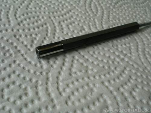

habe gestern auch vorsorglich den Mitnehmer gewechselt: Passat 2,0TDI BMP Modelljahr 2007 (170 000KM)
Und ich muss sagen aller höchste zeit gewesen siehe Bild.
Bei bedarf kann ich auch eine kleine Anleitung verfassen habe ein paar Bilder gemacht.
Gruß Micha
Gruß Micha
Wenn du so nett wärst ein zu verfassen ich hab den Wechsel für nächste Woche bei mir auf dem Plan...
Danke schon mal im voraus.
Gruß Christian
Original geschrieben von cabdriver1
siehe Bild.
:eek::eek::eek::eek::eek::eek::eek::eek::eek::eek::eek::eek::eek::eek::eek::eek::eek::eek::eek::eek::eek::eek::eek::eek:
