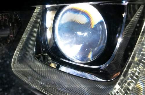

nachdem das Thema hier in diesem Beitrag bei MT bereits angeschnitten wurde, habe ich mal einen eigenen Beitrag dazu angelegt.
SHARK630 schrieb dazu:
Da die milchigen Linsen sogar bei Neuwagen in Ausstellungshallen bei den :-) bis Modelljahr 2014 (Baudatum bis Juni 14), denke ich da eher an ein Produktionsproblem. Ausdünstungen des Klebers beim Zusammenbau von Gehäuse und Abdeckscheibe z.B.. Dass sich da dann Luftfeuchtigkeit drauf festsetzt. Vermute ich jetzt mal. Bei Modelljahren 2015 (gebaut ab 7. Bzw. 8.14) habe ich das nicht mehr gesehen.
Ist definitiv auf der Linse selbst.
Bei meinen Xenon-Scheinwerfern fiel mir ebenfalls zunächst Kondenswasser unten im Bereich der Blinker auf. Ich werde das auch bei der nächsten Gelegenheit fotografieren. Zurzeit ist es weg.
Aufgrund des Hinweises bezüglich Schlieren auf den Linsen, wollte ich Euch mal um Eure Meinung zu meinen Xenons bitten.
Ich stellte fest, dass es schwierig ist ein Foto zu erstellen, auf dem man die gesamte Oberfläche der Linse erkennt.
Daher habe ich mal beide (eingeschalteten) Scheinwerfer mit dem Handy gefilmt und das Ergebnis in youtube hochgeladen.
Mein Golf ist Modelljahr 2015. Ein Ring, wie oben von Euch beschrieben, ist hier nicht zu erkennen.
Mehr Schlieren/Schleier, ähnlich Beschlag auf der Linse. Oder Fettfinger, die die Linsen angefasst haben 😁
Also schaut' Doch bitte mal hier im Video!
Hierzu gab es auch bereits Feedback von SHARK630: "Die sehen zu meinen vergleichsweise noch perfekt aus. Paar wie Wasserflecken und Fingerabdrücke, aber der milchige Beschlag auf der Linse ist gleich null im Vergleich."
Vielen Dank im Voraus.
Gruß Klaus.

Bin zwar jetzt keiner von den beiden, hab meine aber auch im April 2015 getauscht bekommen.
Habe ein vorher - nachher Bild gemacht.
20150323-054444
20150401-141807

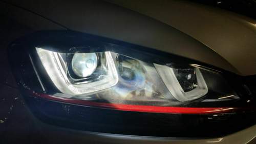

gute Idee: ich mache mal eben ein Foto von beiden noch eingebauten Linsen😉
so, eben schnell mal aus verschiedenen Perspektiven herum probiert. Das hier sind die deutlichsten Abbildungen von Schmiere unter der Mitte und einem Kreis in der Mitte.
Scheinwerfer-beifahrerseite
Scheinwerfer-fahrerseite
Vielen Dank XX-Racer und i-need-nos!

Bei Deiner schlechten Linse (1. Bild) ist "der Kreis" ja deutlich zu erkennen. Davon, dass das getauscht wird, bin ich ehrlich gesagt ausgegangen.
@i need nos schrieb am 25. Juni 2015 um 21:22:24 Uhr:
Die Flecken auf Deinen Linsen entsprechen eher den Flecken, die ich bei meinen auch erkenne.

wie gesagt: der Servicemitarbeiter hat wohl mit WOB gesprochen und die meinten ohne Einwände "wenn das ein Foto vom Kundenfahrzeug ist, dann bitte austauschen"!
So schaut es aus. Übrigens würde ich hier nicht unbedingt Bilder posten. Hatten schon den Fall bei nem Kumpel das wob gemeint hat, die Bilder kommen uns von einem anderen Fahrzeug bekannt vor. Der hatte die gepostet. Daher der gut gemeinte Tipp, lieber nicht unbedingt Posten wenn nicht zwingend notwendig.
