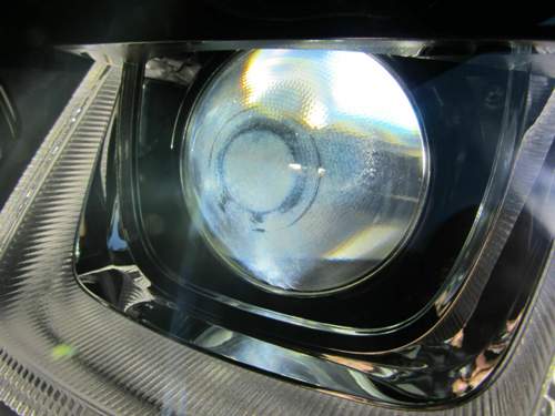

nachdem das Thema hier in diesem Beitrag bei MT bereits angeschnitten wurde, habe ich mal einen eigenen Beitrag dazu angelegt.
SHARK630 schrieb dazu:
Da die milchigen Linsen sogar bei Neuwagen in Ausstellungshallen bei den :-) bis Modelljahr 2014 (Baudatum bis Juni 14), denke ich da eher an ein Produktionsproblem. Ausdünstungen des Klebers beim Zusammenbau von Gehäuse und Abdeckscheibe z.B.. Dass sich da dann Luftfeuchtigkeit drauf festsetzt. Vermute ich jetzt mal. Bei Modelljahren 2015 (gebaut ab 7. Bzw. 8.14) habe ich das nicht mehr gesehen.
Ist definitiv auf der Linse selbst.
Bei meinen Xenon-Scheinwerfern fiel mir ebenfalls zunächst Kondenswasser unten im Bereich der Blinker auf. Ich werde das auch bei der nächsten Gelegenheit fotografieren. Zurzeit ist es weg.
Aufgrund des Hinweises bezüglich Schlieren auf den Linsen, wollte ich Euch mal um Eure Meinung zu meinen Xenons bitten.
Ich stellte fest, dass es schwierig ist ein Foto zu erstellen, auf dem man die gesamte Oberfläche der Linse erkennt.
Daher habe ich mal beide (eingeschalteten) Scheinwerfer mit dem Handy gefilmt und das Ergebnis in youtube hochgeladen.
Mein Golf ist Modelljahr 2015. Ein Ring, wie oben von Euch beschrieben, ist hier nicht zu erkennen.
Mehr Schlieren/Schleier, ähnlich Beschlag auf der Linse. Oder Fettfinger, die die Linsen angefasst haben 😁
Also schaut' Doch bitte mal hier im Video!
Hierzu gab es auch bereits Feedback von SHARK630: "Die sehen zu meinen vergleichsweise noch perfekt aus. Paar wie Wasserflecken und Fingerabdrücke, aber der milchige Beschlag auf der Linse ist gleich null im Vergleich."
Vielen Dank im Voraus.
Gruß Klaus.

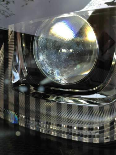

Habe jetzt auch mal bei meinem GTD (EZ 01/2014) nachgeschaut... bin wohl auch betroffen oder was meint ihr?
Hat es bei den Scheinwerfern etwas damit zu tun ob man DLA hat oder nicht? Wie sieht es aus wenn ich die Scheinwerfer jetzt beanstande und
Fahrerseite
Beifahrerseite
@marcelul schrieb am 6. November 2014 um 21:24:27 Uhr:
Soviel ich jetzt es aus einen anderen Forum mitbekommen habe sind beide Varianten betroffen. Meiner ist ohne DLA aber mit LED-TFL.

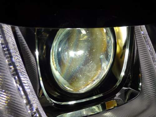

So heute wurden die Scheinwerfer und die Brenner getauscht mit einem durchwachsenen Ergebnis...
Bilder vorher und Bilder von den neuen Linsen.
Ganz sauber sind sie nicht, aber der Freundliche hat Fotos gemacht und WOB um Stellungnahme gebeten. Ich sehe zwar eine Verbesserung aber WOB möchte mir doch einfach schriftlich mitteilen das dies nun undenklich ist.
Na da bin ich mal gespannt was WOB dazu schreibt.
Vorher Beifahrer
Vorher Fahrer
Nachher Beifahrer

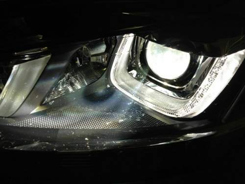

@getede schrieb am 6. November 2014 um 20:53:41 Uhr:
Hier mal ein Bild von meinen Linsen.
Man sieht auch schön am Scheinwerferglas, wo die Linse beschlagen ist und wo nicht...
Die schwarzen Streifen kommen von der Frequenz, die das iphone einfach nicht kann ^^
Ich kann Dich beruhigen - Das sehe ich anders!
Den Ring, den man bei Deinem Foto auf dem Scheinwerferglas (Kunststoff) sieht, der hat meiner Meinung nach nichts mit dem Ring und dem Beschlag der Linse zu tun.
Warum nicht? Weil das bei meinem Wagen genauso aussieht. Und meine Scheinwerfer haben diesen Ring ja eben nicht!
Anbei ein paar Fotos, die zeigen, dass es keinen erkennbaren "Ring" (Beschlag) auf der Linse selbst gibt, und trotzdem das projizierte Licht auf dem Scheinwerfergehäuse diesen darstellt.
(Ich tippe mal blind auf z.B. das Abbild des Reflektors des Brenners hinter der Linse im Scheinwerfer?!?)
Scheint also normal zu sein, oder sehe ich das falsch?
Gruß Klaus.

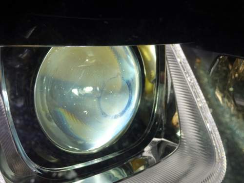

Auch meine Linsen sind deutlich beschlagen und weisen die Kreise auf.
Werde dazu auch mal bei meiner Werkstatt vorbeischauen.
Linse Fahrer
Linse Beifahrer
Ist ja wirklich flächendeckend. Vielleicht sollte man Valeo schonmal informieren, die Portokasse als Rücklage zu bunkern.
