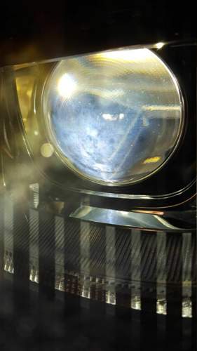

Xenon Linse beschlagen, verschmutzt, Kreis auf der Linse
VW Golf 7 (AU/5G)
nachdem das Thema hier in diesem Beitrag bei MT bereits angeschnitten wurde, habe ich mal einen eigenen Beitrag dazu angelegt.
SHARK630 schrieb dazu:
Da die milchigen Linsen sogar bei Neuwagen in Ausstellungshallen bei den :-) bis Modelljahr 2014 (Baudatum bis Juni 14), denke ich da eher an ein Produktionsproblem. Ausdünstungen des Klebers beim Zusammenbau von Gehäuse und Abdeckscheibe z.B.. Dass sich da dann Luftfeuchtigkeit drauf festsetzt. Vermute ich jetzt mal. Bei Modelljahren 2015 (gebaut ab 7. Bzw. 8.14) habe ich das nicht mehr gesehen.
Ist definitiv auf der Linse selbst.
Bei meinen Xenon-Scheinwerfern fiel mir ebenfalls zunächst Kondenswasser unten im Bereich der Blinker auf. Ich werde das auch bei der nächsten Gelegenheit fotografieren. Zurzeit ist es weg.
Aufgrund des Hinweises bezüglich Schlieren auf den Linsen, wollte ich Euch mal um Eure Meinung zu meinen Xenons bitten.
Ich stellte fest, dass es schwierig ist ein Foto zu erstellen, auf dem man die gesamte Oberfläche der Linse erkennt.
Daher habe ich mal beide (eingeschalteten) Scheinwerfer mit dem Handy gefilmt und das Ergebnis in youtube hochgeladen.
Mein Golf ist Modelljahr 2015. Ein Ring, wie oben von Euch beschrieben, ist hier nicht zu erkennen.
Mehr Schlieren/Schleier, ähnlich Beschlag auf der Linse. Oder Fettfinger, die die Linsen angefasst haben 😁
Also schaut' Doch bitte mal hier im Video!
Hierzu gab es auch bereits Feedback von SHARK630: "Die sehen zu meinen vergleichsweise noch perfekt aus. Paar wie Wasserflecken und Fingerabdrücke, aber der milchige Beschlag auf der Linse ist gleich null im Vergleich."
Vielen Dank im Voraus.
Gruß Klaus.

Es ist ein deutlicher Unterschied zu erkennen. Bei klaren Scheinwerfern ist der Leutkegel weiter und heller. Ist wie bei den alten Glühbirnen, die gab es ja auch in klaren und milchigen Varianten.
Viel gravierender ist jedoch, dass ich bei komplett milchigen Scheinwerfern immer Lichthupe bekomme, wenn ich mit DLA fahre. Mit anderen Worten, die milchigen Linsen streuen und blenden den Gegenverkehr.
@Exilherthaner schrieb am 17. November 2017 um 19:06:30 Uhr:
bei mir genau umgekehrt, letztes Jahr nach Scheinwerfertausch, regelmäßig Lichthupe beim DLA Betrieb.
Jetzt 1 Jahr später, bei wieder gleichmäßige Vermilchung der Xenon Linsen, kein Aufblenden mehr vom Gegenverkehr. Hab dazwischen nix an den Scheinwerfern geändert.
Fazit für mich, ich lass das Sinnlose Tauschen und freu mich über das DLA, welches jetzt keine Lichthupe mehr vom Gegenverkehr produziert.

... leider kann ich das in der Form bestätigen und ich hab schon überlegt, ob die Werkstatt das überhaupt korrekt eingestellt hat.
Ich hab jetzt zum 2x nach etwas über zwei Jahren und 44.500km die Linsen tauschen lassen. Die Ausbeute im normalen Betrieb ist wirklich um Welten besser, aber vor dem Tausch konnte ich mit DLA fahren und wurde von 10 Fahrzeugen vllt. einmal mit Lichthupe begrüßt.
Nach dem Tausch sind es 9 von 10 Fahrzeugen und seitdem hab ich DLA auch nicht mehr genutzt.
Was mir aufgefallen ist und ich weiß nicht ob das so korrekt ist: das linke Licht strahlt ziemlich stark nach links weg, schwer zu erklären ohne Foto.
Aber ich hab echt keine Lust mehr wegen jedem Schmuh ins AH zu fahren und Zeit zu investieren, glaub mein R war jetzt schon 12-15x wg. kleiner und größerer Mängel dort zu Gast.
Schon so häufig, dass ich mittlerweile mit Namen angesprochen werde.
Mir kommt es nach dem 2. Tausch auch so vor, wie wenn der linke Scheinwerfer irgendwie nach links oben leuchtet.
Beim Starten hat der auch schon 2 mal nach oben gezuckt, aber nur der linke Scheinwerfer.
Beim 1. Tausch war das Licht auch viel besser.
Wieder mal eine Werkstatt, die mit einer korrekten Einstellung des Lichts überfordert ist/war.
Hätte ich die Einstellung nicht selbst korrigiert anhand der vorher markierten Position, dann würde ich wahrscheinlich mit dem Xenon heute noch munter in die Bäume leuchten und nicht auf die Straße vor dem Fahrzeug.
