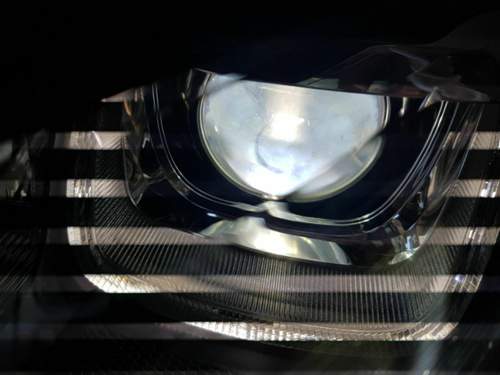

nachdem das Thema hier in diesem Beitrag bei MT bereits angeschnitten wurde, habe ich mal einen eigenen Beitrag dazu angelegt.
SHARK630 schrieb dazu:
Da die milchigen Linsen sogar bei Neuwagen in Ausstellungshallen bei den :-) bis Modelljahr 2014 (Baudatum bis Juni 14), denke ich da eher an ein Produktionsproblem. Ausdünstungen des Klebers beim Zusammenbau von Gehäuse und Abdeckscheibe z.B.. Dass sich da dann Luftfeuchtigkeit drauf festsetzt. Vermute ich jetzt mal. Bei Modelljahren 2015 (gebaut ab 7. Bzw. 8.14) habe ich das nicht mehr gesehen.
Ist definitiv auf der Linse selbst.
Bei meinen Xenon-Scheinwerfern fiel mir ebenfalls zunächst Kondenswasser unten im Bereich der Blinker auf. Ich werde das auch bei der nächsten Gelegenheit fotografieren. Zurzeit ist es weg.
Aufgrund des Hinweises bezüglich Schlieren auf den Linsen, wollte ich Euch mal um Eure Meinung zu meinen Xenons bitten.
Ich stellte fest, dass es schwierig ist ein Foto zu erstellen, auf dem man die gesamte Oberfläche der Linse erkennt.
Daher habe ich mal beide (eingeschalteten) Scheinwerfer mit dem Handy gefilmt und das Ergebnis in youtube hochgeladen.
Mein Golf ist Modelljahr 2015. Ein Ring, wie oben von Euch beschrieben, ist hier nicht zu erkennen.
Mehr Schlieren/Schleier, ähnlich Beschlag auf der Linse. Oder Fettfinger, die die Linsen angefasst haben 😁
Also schaut' Doch bitte mal hier im Video!
Hierzu gab es auch bereits Feedback von SHARK630: "Die sehen zu meinen vergleichsweise noch perfekt aus. Paar wie Wasserflecken und Fingerabdrücke, aber der milchige Beschlag auf der Linse ist gleich null im Vergleich."
Vielen Dank im Voraus.
Gruß Klaus.

Das wäree ja ein Gesamtvolumen von 2167€! Schon heftig. Dafür dass die Dinger eigentlich ein Autoleben halten sollten...
Meine wurden jetzt auch vor 2 Wochen auf Garantie getauscht, hat einen Tag Urlaub und Zeit gekostet!
Bei der Abholung habe ich mir das Ergebnis direkt angeschaut und bei dem Beifahrerscheinwerfer Fremdkörper festgestellt (ein Stück abgebrochenes Plastik und eine Kunststofffaser direkt auf der Chromleiste im Scheinwerfer).
Jetzt gibt es nochmal einen neuen von VW, außerdem bin ich positiv überrascht von den CBI die ich einbauen lassen habe - zudem war das Licht und die DLA Maske korrekt eingestellt.
Ich glaube rein die Scheinwerfer bei VW um die 1300€ wenn ich das richtig im Kopf habe!

nachdem ich 720€ Eigenanteil zahlen sollte (womit ich natürlich auch nicht einverstanden war)
rief ich die Servicenummer an schilderte ich nochmal meinen Fall und der Mitarbeiter sagte mir das das Autohaus einen Sonderkulanz Antrag stellen soll ... dies dauerte 2 Wochen
Meine sind nun auch fällig (Xenon mit DLA und LED-TFL, Golf 7 2.0TDI Variant, EZ 05/2014)
,nach knapp 3 Jahren und 90tkm im Rahmen der geplanten Inspektion.
Laut Kulanzanfrage (hat 2min gedauert) ca 700-800 Euro Eigenanteil.. 70%würde somit über VW laufen (habe keine Garantieverlängerung). Machen lassen oder nicht???Anbei zwei Bilder.
Versuch halt auch wie dein Vorposter einen Sonderkulanzantrag zu stellen.
Ich würde es machen lassen
Ausleuchtung soll viel besser werden
Und die neuen sollen das Problem ja nicht mehr haben?
Also für das Geld nicht! Es ist zwar heller, aber nicht 800€ heller! ;-)
Wie lange willst du denn das Auto noch fahren? Wie viel fährst du nachts?
Werde da morgen nochmal nachhaken...der Nachtanteil ist noch "im Rahmen",bin allerdings bei Wind und Wetter und überwiegend Langstrecke unterwegs...also wenig im Kurzstreckenbetrieb...
Tendenziell werd ich es wohl auch machen lassen,aber man kann es ja mal versuchen...Auto soll eigentlich noch paar Jahre gefahren werden...Brenner sind ansonsten noch top i.O.,überlege ob ich die drinnen lasse..??Hab ansonsten eigentlich keine wirkliche Beeinträchtigung
@KraxX: Ich habe es bei meinem Golf 7 Variant mit EZ 01/2014 bei identischem "Schadensbild" machen lassen und kann die signifikante Verbesserung jedenfalls nicht feststellen. Meine Bilder sind einige Beiträge weiter vorne zu finden.
Das Licht kommt mir nun eher fleckig vor. Heller: ja. Aber die Lichtausbeute war vorher schon ordentlich und auch mein zweiter Golf 7 hat trübe Linsen und hier empfinde ich die Ausleuchtung wesentlich homogener. Die Werkstatt will aber auch hier eine Anfrage stellen, letztendlich stehen ja über 2000 Euro auf der Rechnung. Beim R wahrscheinlich noch mehr.

@KraxX: Wenn dein Golf schon 90t runter hat würde ich auch gleich die Brenner mit tauschen lassen. Das wird wohl sogar mehr bringen als ein Scheinwerfertausch.
Sonderkulanzantrag kann man knicken. Laut Werkstatt hat man im Kulanzantrag alles schon klar geschildert, zu dem soll ich mich damit zufrieden stellen, dass man mir außerhalb der Garantie überhaupt entgegen kommt.
