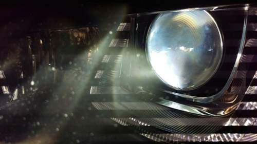

nachdem das Thema hier in diesem Beitrag bei MT bereits angeschnitten wurde, habe ich mal einen eigenen Beitrag dazu angelegt.
SHARK630 schrieb dazu:
Da die milchigen Linsen sogar bei Neuwagen in Ausstellungshallen bei den :-) bis Modelljahr 2014 (Baudatum bis Juni 14), denke ich da eher an ein Produktionsproblem. Ausdünstungen des Klebers beim Zusammenbau von Gehäuse und Abdeckscheibe z.B.. Dass sich da dann Luftfeuchtigkeit drauf festsetzt. Vermute ich jetzt mal. Bei Modelljahren 2015 (gebaut ab 7. Bzw. 8.14) habe ich das nicht mehr gesehen.
Ist definitiv auf der Linse selbst.
Bei meinen Xenon-Scheinwerfern fiel mir ebenfalls zunächst Kondenswasser unten im Bereich der Blinker auf. Ich werde das auch bei der nächsten Gelegenheit fotografieren. Zurzeit ist es weg.
Aufgrund des Hinweises bezüglich Schlieren auf den Linsen, wollte ich Euch mal um Eure Meinung zu meinen Xenons bitten.
Ich stellte fest, dass es schwierig ist ein Foto zu erstellen, auf dem man die gesamte Oberfläche der Linse erkennt.
Daher habe ich mal beide (eingeschalteten) Scheinwerfer mit dem Handy gefilmt und das Ergebnis in youtube hochgeladen.
Mein Golf ist Modelljahr 2015. Ein Ring, wie oben von Euch beschrieben, ist hier nicht zu erkennen.
Mehr Schlieren/Schleier, ähnlich Beschlag auf der Linse. Oder Fettfinger, die die Linsen angefasst haben 😁
Also schaut' Doch bitte mal hier im Video!
Hierzu gab es auch bereits Feedback von SHARK630: "Die sehen zu meinen vergleichsweise noch perfekt aus. Paar wie Wasserflecken und Fingerabdrücke, aber der milchige Beschlag auf der Linse ist gleich null im Vergleich."
Vielen Dank im Voraus.
Gruß Klaus.

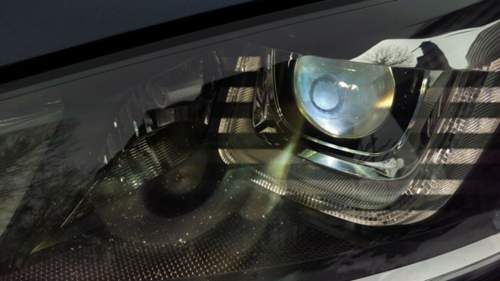

Heute war ich mit meinem Golf Variant beim 🙂 und habe einen Termin für die erste Inspektion ausgemacht. Bei der Gelegenheit habe ich den Kundendienst-Meister gleich mal auf die Linsen schauen lassen, weil die bei meinem Golf auch inzwischen trüb angelaufen sind, nur die Ringe fehlen.
Er tat so, als ob er das Problem noch nie hatte und beim Hinweis auf diesen Foreneintrag sowie die TPI kam dann nur der Kommentar, daß man den Foren nicht unbedingt glauben darf. Immerhin hat er Fotos gemacht und er wird die Anfrage an VW senden. Dann hoffe ich mal, daß die kommende Woche beim Werkstatttermin das gleich mitmachen.
Das Fahrzeug ist Ende September 2015 gebaut worden und wurde im Oktober 2015 an mich ausgeliefert. Aktuell sind 29.400 km drauf. Hier mal noch ein Foto vom Scheinwerfer der Beifahrerseite.
20170221-084348-medium
Deinen Scheinwerfer finde ich gar nicht so schlimm?
Mein Variant steht gerade bei der Inspektion und es wird geprüft, ob die TPI bei mir greift. Es gibt lt. Aussage meines Serviceberaters irgendein Testprozedere und der Wagen muss dafür in die Werkstatt. Nur Bilder machen und bei VW einreichen langt wohl nicht mehr für die Bewilligung des Austausches?
Macht für VW auch Sinn da ein wenig genauer hinzusehen, nachdem hier manche schon 2-3 mal alles haben tauschen lassen. Ganz günstig ist das ja nicht. Ich kann auch nicht nachvollziehen, dass die Lichtausbeute durch die paar Flecken für manche so gravierend schlechter sein soll? Ich fahre zwei Golf 7 mit Bi-Xenon und DLA und das Licht ist - trotz Trübung - mit das Beste, was ich in knapp 25 Jahren gefahren bin.

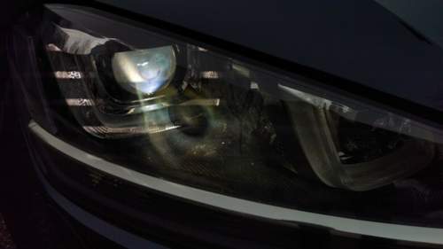

Anbei noch meine Linsen.
Golf 7 Variant rechts
Golf 7 Variant links
Golf 7 R links
Was heißt gravierend? Es ist merklich schlechter, allerdings bemerkst man(n) nicht den schlechenden Prozess der Verschlechterung, sondern die sprunghafte Verbesserung, wenn die Linsen getauscht werden.
