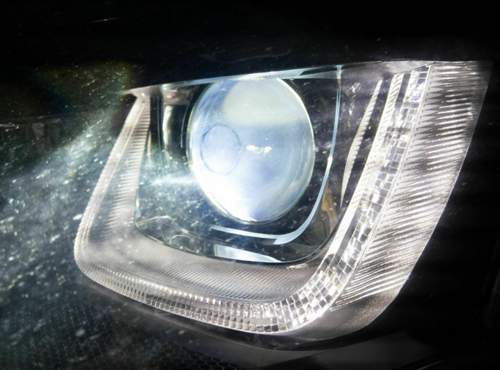

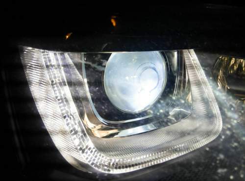

nachdem das Thema hier in diesem Beitrag bei MT bereits angeschnitten wurde, habe ich mal einen eigenen Beitrag dazu angelegt.
SHARK630 schrieb dazu:
Da die milchigen Linsen sogar bei Neuwagen in Ausstellungshallen bei den :-) bis Modelljahr 2014 (Baudatum bis Juni 14), denke ich da eher an ein Produktionsproblem. Ausdünstungen des Klebers beim Zusammenbau von Gehäuse und Abdeckscheibe z.B.. Dass sich da dann Luftfeuchtigkeit drauf festsetzt. Vermute ich jetzt mal. Bei Modelljahren 2015 (gebaut ab 7. Bzw. 8.14) habe ich das nicht mehr gesehen.
Ist definitiv auf der Linse selbst.
Bei meinen Xenon-Scheinwerfern fiel mir ebenfalls zunächst Kondenswasser unten im Bereich der Blinker auf. Ich werde das auch bei der nächsten Gelegenheit fotografieren. Zurzeit ist es weg.
Aufgrund des Hinweises bezüglich Schlieren auf den Linsen, wollte ich Euch mal um Eure Meinung zu meinen Xenons bitten.
Ich stellte fest, dass es schwierig ist ein Foto zu erstellen, auf dem man die gesamte Oberfläche der Linse erkennt.
Daher habe ich mal beide (eingeschalteten) Scheinwerfer mit dem Handy gefilmt und das Ergebnis in youtube hochgeladen.
Mein Golf ist Modelljahr 2015. Ein Ring, wie oben von Euch beschrieben, ist hier nicht zu erkennen.
Mehr Schlieren/Schleier, ähnlich Beschlag auf der Linse. Oder Fettfinger, die die Linsen angefasst haben 😁
Also schaut' Doch bitte mal hier im Video!
Hierzu gab es auch bereits Feedback von SHARK630: "Die sehen zu meinen vergleichsweise noch perfekt aus. Paar wie Wasserflecken und Fingerabdrücke, aber der milchige Beschlag auf der Linse ist gleich null im Vergleich."
Vielen Dank im Voraus.
Gruß Klaus.

Hm. Wenn ich nochmal drüber nachdenke... ich habe schon den Eindruck dass das Xenon ziemlich enttäuschend ist. Selbst bei Fernlicht kommt da nicht besonders viel. Vor ein paar Jahren bin ich einen neuen Touran mit Xenon gefahren, da war die Linie zwischen hell und dunkel viel schärfer, und das Licht auch heller. Gut mein Xenon ist nicht mehr das Neueste, da sind 75000 km drauf (wieviele davon mit eingeschaltetem Licht kann ich nicht sagen). Aber ich bin letztes Jahr auch einen Megane III mit Projektor-Halogenscheinwerfern gefahren, und der scheint mir nicht dunkler gewesen zu sein (und auch die Linie ist schärfer gewesen). Würde sagen dass ich auf Halogenniveau rumfahre, habe mich auch immer gewundert warum das Xenon von anderen Autos die vorbei fahren viel heller wirkt.
Hab mal meine Scheinwerfer angehängt...
Ach ja, der bei meiner Werkstatt sagt übrigens dass es ja ein kosmetischer Mangel sei und die Funktion nicht beeinträchtigt wäre. Wäre ja immer noch im rechtlichen Rahmen...
Selbst wenn das stimmt, und die Scheinwerfer noch legal sind (der Gegenverkehr ist da manchmal anderer Meinung...), habe ich sicherlich nicht extra ein Auto mit DLA gekauft damit ich auf Halogenniveau rumkurve...
Img-2017-02-07-19-06-36
Img-2017-02-07-19-06-22
