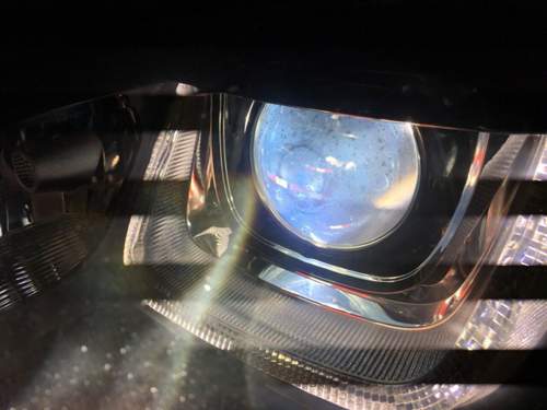

nachdem das Thema hier in diesem Beitrag bei MT bereits angeschnitten wurde, habe ich mal einen eigenen Beitrag dazu angelegt.
SHARK630 schrieb dazu:

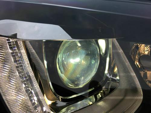

Da die milchigen Linsen sogar bei Neuwagen in Ausstellungshallen bei den :-) bis Modelljahr 2014 (Baudatum bis Juni 14), denke ich da eher an ein Produktionsproblem. Ausdünstungen des Klebers beim Zusammenbau von Gehäuse und Abdeckscheibe z.B.. Dass sich da dann Luftfeuchtigkeit drauf festsetzt. Vermute ich jetzt mal. Bei Modelljahren 2015 (gebaut ab 7. Bzw. 8.14) habe ich das nicht mehr gesehen.
Ist definitiv auf der Linse selbst.
Bei meinen Xenon-Scheinwerfern fiel mir ebenfalls zunächst Kondenswasser unten im Bereich der Blinker auf. Ich werde das auch bei der nächsten Gelegenheit fotografieren. Zurzeit ist es weg.
Aufgrund des Hinweises bezüglich Schlieren auf den Linsen, wollte ich Euch mal um Eure Meinung zu meinen Xenons bitten.
Ich stellte fest, dass es schwierig ist ein Foto zu erstellen, auf dem man die gesamte Oberfläche der Linse erkennt.
Daher habe ich mal beide (eingeschalteten) Scheinwerfer mit dem Handy gefilmt und das Ergebnis in youtube hochgeladen.
Mein Golf ist Modelljahr 2015. Ein Ring, wie oben von Euch beschrieben, ist hier nicht zu erkennen.
Mehr Schlieren/Schleier, ähnlich Beschlag auf der Linse. Oder Fettfinger, die die Linsen angefasst haben 😁
Also schaut' Doch bitte mal hier im Video!
Hierzu gab es auch bereits Feedback von SHARK630: "Die sehen zu meinen vergleichsweise noch perfekt aus. Paar wie Wasserflecken und Fingerabdrücke, aber der milchige Beschlag auf der Linse ist gleich null im Vergleich."
Vielen Dank im Voraus.
Gruß Klaus.

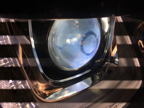

hi,
hab vor 2 Wochen auch neue Scheinwerfer bekommen und habe nach anfänglichen Zweifeln doch noch die Gunst der Stunde genutzt und auch meine Brenner gewechselt.
Habe jetzt die Osram NBU drin und bin absolut begeistert von der Leuchweite, Farbe, egal ob Trocken oder Regenwetter. Absolut Hammer. Gottseidank habe ich nicht die CBI genommen, dank auch noch mal an die Infos hier aber auch in einem bekannten Golf 7 Nachbarforum. Die Investition hat sich absolut gelohnt, war auch nicht ganz billig, aber was tut man nicht alles für gutes Licht, welches in Verbindung mit dem DLA für richtig gute Sicht sorgt.
Auch die Diskussion ob die vernebelten, vermilchten Linsen die Sicht verändern, meine Feststellung JA! Definitiv, mit den klaren Linsen ist jetzt das Lichtbild absolut sauber, ohne Flecken, Schatten auf der Straße.
gruss
golfi5000
Img-8319
