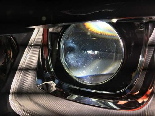

nachdem das Thema hier in diesem Beitrag bei MT bereits angeschnitten wurde, habe ich mal einen eigenen Beitrag dazu angelegt.
SHARK630 schrieb dazu:
Da die milchigen Linsen sogar bei Neuwagen in Ausstellungshallen bei den :-) bis Modelljahr 2014 (Baudatum bis Juni 14), denke ich da eher an ein Produktionsproblem. Ausdünstungen des Klebers beim Zusammenbau von Gehäuse und Abdeckscheibe z.B.. Dass sich da dann Luftfeuchtigkeit drauf festsetzt. Vermute ich jetzt mal. Bei Modelljahren 2015 (gebaut ab 7. Bzw. 8.14) habe ich das nicht mehr gesehen.
Ist definitiv auf der Linse selbst.
Bei meinen Xenon-Scheinwerfern fiel mir ebenfalls zunächst Kondenswasser unten im Bereich der Blinker auf. Ich werde das auch bei der nächsten Gelegenheit fotografieren. Zurzeit ist es weg.
Aufgrund des Hinweises bezüglich Schlieren auf den Linsen, wollte ich Euch mal um Eure Meinung zu meinen Xenons bitten.
Ich stellte fest, dass es schwierig ist ein Foto zu erstellen, auf dem man die gesamte Oberfläche der Linse erkennt.
Daher habe ich mal beide (eingeschalteten) Scheinwerfer mit dem Handy gefilmt und das Ergebnis in youtube hochgeladen.
Mein Golf ist Modelljahr 2015. Ein Ring, wie oben von Euch beschrieben, ist hier nicht zu erkennen.

Kurze news: es gibt eine TPI Nummer dazu.
Es sind einige Referenzbilder hinterlegt (glaube ca. 5 gut, 5 schlecht) anhand denen man bewerten kann.
Problem war das Handling beim Hersteller wodurch sich dann ausgasungen (z.B. aus dem Kunststoff) auf der Xenon Linse ablagern konnten.
Es ist auch hinterlegt ab welcher Fahrgestellnummer in den verschiedenen Werken das ganze nicht mehr vorkommen sollte (neue Version?).
Somit gehe ich jetzt mal davon aus das Problem ist endgültig gelöst 🙂 🙂 🙂

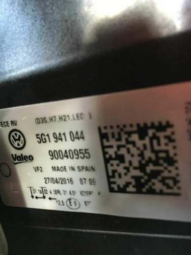

Ab Fahrzeug Ident.Nr. WVWZZZAUZGW.....(hier ist das G ausschlaggebend) sind schon die neuen fehlerfreien Xenon-Scheinwerfer beim Sportsvan z.B. verbaut worden. Steht auch in der TPI...

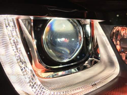

So, meine sind jetzt zum zweiten Mal getauscht. Sehen allerdings auch nicht so toll aus. Immer noch leicht verschmiert. Immerhin besser als davor. Wenn das so bliebe, wäre ich eigentlich zufrieden.
@Golf4GTITDI was fährst du für einen Golf? Die Teilenummer unterscheidet sich ja schon etwas von meinem. Vom Datum her sind meine jedenfalls etwas älter...

Ich denke die unterschiedliche Teilenr. bei euren Scheinwerfern liegt daran, ob DLA verbaut ist oder nicht. Teilt doch mal bitte beide mit ob DLA verbaut ist oder nicht.
Ich habe zum Jahreswechsel ebenfalls neue Scheinwerfer (zum 3ten mal) bekommen. Eine TPI gab es zu dem Zeitpunkt jedenfalls noch nicht. Meine sind aus Dezember 2015 und haben keine neue Teilenr. gegenüber den vorherigen Sätzen, sollten aber auch bereits speziell geprüfte sein. Ich habe LED TFL und kein DLA, wenn einer von euch die gleiche Version hat, gibt es auf jeden Fall eine neue Teilenr. gegenüber vor einem halben Jahr.
Mein Satz ist jetzt nach gut 6 Monaten immernoch glasklar.
Neuer SW rechts
