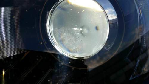

nachdem das Thema hier in diesem Beitrag bei MT bereits angeschnitten wurde, habe ich mal einen eigenen Beitrag dazu angelegt.
SHARK630 schrieb dazu:
Da die milchigen Linsen sogar bei Neuwagen in Ausstellungshallen bei den :-) bis Modelljahr 2014 (Baudatum bis Juni 14), denke ich da eher an ein Produktionsproblem. Ausdünstungen des Klebers beim Zusammenbau von Gehäuse und Abdeckscheibe z.B.. Dass sich da dann Luftfeuchtigkeit drauf festsetzt. Vermute ich jetzt mal. Bei Modelljahren 2015 (gebaut ab 7. Bzw. 8.14) habe ich das nicht mehr gesehen.
Ist definitiv auf der Linse selbst.
Bei meinen Xenon-Scheinwerfern fiel mir ebenfalls zunächst Kondenswasser unten im Bereich der Blinker auf. Ich werde das auch bei der nächsten Gelegenheit fotografieren. Zurzeit ist es weg.
Aufgrund des Hinweises bezüglich Schlieren auf den Linsen, wollte ich Euch mal um Eure Meinung zu meinen Xenons bitten.
Ich stellte fest, dass es schwierig ist ein Foto zu erstellen, auf dem man die gesamte Oberfläche der Linse erkennt.
Daher habe ich mal beide (eingeschalteten) Scheinwerfer mit dem Handy gefilmt und das Ergebnis in youtube hochgeladen.
Mein Golf ist Modelljahr 2015. Ein Ring, wie oben von Euch beschrieben, ist hier nicht zu erkennen.
Mehr Schlieren/Schleier, ähnlich Beschlag auf der Linse. Oder Fettfinger, die die Linsen angefasst haben 😁
Also schaut' Doch bitte mal hier im Video!
Hierzu gab es auch bereits Feedback von SHARK630: "Die sehen zu meinen vergleichsweise noch perfekt aus. Paar wie Wasserflecken und Fingerabdrücke, aber der milchige Beschlag auf der Linse ist gleich null im Vergleich."
Vielen Dank im Voraus.
Gruß Klaus.

Tach gesagt, ich wurde auf euren Thread aufmerksam gemacht, weil auch ich dreck, bzw. eine Trübung sowie Fingerabdrücke (mit Stoffhandschuh) auf der Linse eines meiner Scheinwerfer zufällig vorgefunden habe. Siehe dazu auch die angehangenen Bilder. Das eine Bild war der Scheinwerfer ab Werk, während das zweite Bild den getauschten Scheinwerfer bei Abholung zeigt. Dazu sei gesagt, daß der neue Scheinwerfer noch schlimmer aussieht, als der alte.
Ich fahre zwar keinen VW, sonder einen Škoda Octavia 5E Mj.2016, jedoch wurde ich wie schon erwähnt von einer ebenfalls leidgeplagten Polo Fahrerin hierrauf aufmerksam.
Ich habe mir den Thread aktuell noch nicht durchgelesen, aber es scheint ja ein Massenproblem zu sein. Da wäre es ja mal interessant zu wissen, was die Presse dazu dagen würde? Denn das problemlose Tauschen der Scheinwerfer zeugt ja von einsicht seitens des VAG Konzerns, daß es da probleme in der Produktion gibt. Aber in der Produktion scheint sich wohl trotzdem nix zu ändern.

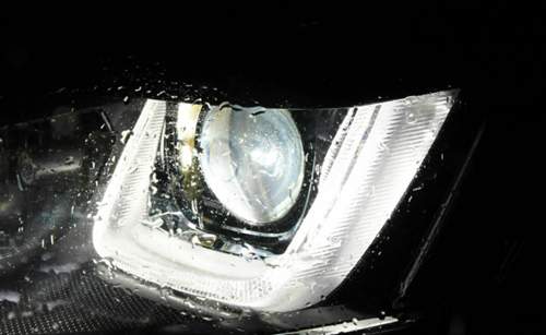

ich wollte euch einmal fragen ob meine scheinwerfer auch von dem problem betroffen sind. das ist das bild der scheinwerfer nach 4h mit licht fahrend.
ich hatte vor einiger zeit das meinem 🙂 schon einmal gezeigt und er hat mir mitgeteilt dass dies stand der technik sei und man da nichts machen kann. aber so richtig trau ich der sache nicht. was ist eure meinung zu den scheinwerfern?
Beifahrerseite
Fahrerseite
Meine sahen genau so aus
Wurden im Dezember getauscht
Ich glaube das VW das noch nicht als stand der Technik eingestuft hat und dein Ansprechpartner kein Bock hat sich darum zu kümmern!
Obwohl der Händler das eigentlich gerne machen sollte,da die den Tausch ja von VW bezahlt bekommen.
Gruß bertel
Deine Scheinwerfer sind auch davon betroffen. Wenn auch nicht so schlimm wie manch andere. Dein Händler soll Fotos machen und diese mit der Garantieanfrage an VW schicken. In der Regel gibt es noch am selben Tag die Freigabe zur Reparatur. Kannst ihm auch deine Fotos zur Verfügung stellen. Auf jeden Fall solltest du auf einen Tausch der Scheinwerfer bestehen. Stand der Technik ist es jedenfalls nicht!

nachdem mein linker Xenonbrenner gerade das Zeitliche segnet (sporadischer Ausfall und gelblich/rötliche Färbung des Lichts), habe ich mir meine Xenonlinsen auch mal genauer angeschaut.
Und auch ich habe recht starken Beschlag sowie auf der rechten Linse einen Kreis, ich hab mal zwei Fotos angehängt.
Meint ihr die werden von VW anstandslos getauscht?
Dann könnte ich gleich die beiden Brenner mit wechseln lassen, ohne extra dafür bezahlen zu müssen.
