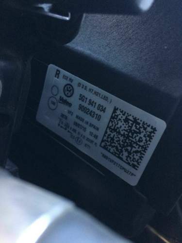

In 'nem anderen Forum schreibt ein User, er habe diese Woche neue Xenons bekommen, und die hätten nun eine andere Teilenummer:
Die Teilenummer endet nicht mehr auf 34, sondern auf 44!
Nur zur Info: Bei mir lautet die Teilnummer des im Sommer 2015 getauschten, rechten Scheinwerfers "5G1 941 034". Herstell-Datum von Valeo ist 08.07.15 (die waren also damals ganz frisch beim Einbau 😁)
Kann jemand was zur "neuen Teilenummer" sagen?

Img-5015
Hallo Klaus,
VW gibt jedem Bauteil bei einer Verbesserung eine neue Teilenummer, gibt aber keine Auskunft was verbessert wurde, leider.
Viele Grüße
Das Komische ist, dass die alte Teilenummer (5G1 941 034) im ETKA gar nicht mehr gelistet ist.
Nur noch 5G1 941 043/44. Scheint dann wohl echt Neue zu geben, die Frage ist nur, ob es die Linsen betrifft 😁😕
Edit: Habe durch Eingabe der TN diesen Thread hier gefunden:
http://www.motor-talk.de/forum/teilenummern-t4776388.html?page=1
Hier wird auch schon 2014 von den 043/44er TN geredet...komisch
Edit2: Gerade mal am Auto gewesen. Meine Scheinwerfer sind vom 03.02.2015 und EZ ist 26.02.2015 und haben noch die alte TN mit 033/034
